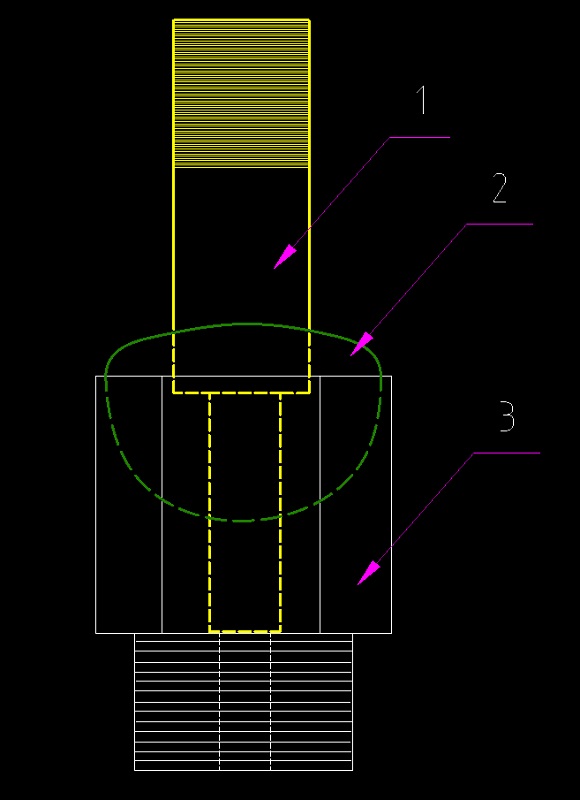

ИЛЮХА писал(а):
kmike писал(а):
ИЛЮХА писал(а):Я сделал штуцер с золотником, который вкручивается в кран, из вентиля легкового безкамерного диска и переходника с мелкой резьбы штуцера на крупную.
А с какой стороны засверлен кран? Может фото есть?
Кран не засверлен, штуцер в штатную дырку под трубку вворачивается. Просто чтобы сам кран не снимать. Могу сфоткать в выходные.
ИЛЮХА, если не трудно, сделайте фото сего узла, в теме так и не увидел.

ИЛЮХА
Сообщения: 547
Re: подкачка и т.д.
Сообщение ИЛЮХА »
Бывший писал(а):ИЛЮХА, если не трудно, сделайте фото сего узла, в теме так и не увидел.
Извините, закрутился, забыл сфоткать. Вместо фотки дам схемку.
1 - вентиль бескамерной шины, с которого срезана резиновая часть (предварительно обожженная огнем, а то плохо режется);
2 - холодная сварка;
3 - штуцер ГАЗ,УАЗ тормозной системы переходник, наружный М12х1.25, внутренний М12х1 (кажется, так называется).
Бывший
Сообщения: 351
Откуда: г. Сергиев Посад
Re: Подкачка колёс
Сообщение Бывший »
Спасибо, все понятно. То есть, это по сути съемный переходник: при необходимости снимаешь трубку, открываешь краник, ввертываешь его и накачиваешь колесо. Я предполагал немного по-другому, думал какие-то постоянно стоящие на всех 4-х колесах приблуды, одновременно позволяющие пользоваться подкачкой или внешней накачкой от шланга, без раскручивания-закручивания трубок.
ИЛЮХА
Сообщения: 547
Re: Подкачка колёс
Сообщение ИЛЮХА »
Да, так и есть. На случай, если подкачка сломается. Или к одному колесу трубки забьются. А чтобы постоянно пользоваться, такой потребности как-то не возникало. Да и место там на колесах не очень подходящее, чтобы городить что-то сложное. Хотя, можно, наверно, через какой-нибудь тройник подсоединить такой дополнительный вентиль. Но тогда нужен еще и дополнительный кран, чтобы отсечь подкачку. Да, еще сделал заглушки на крышки ступиц (откуда трубки идут), из тех же переходников М12х1.25/М12х1 (наглухо залепил их холодной сваркой).
