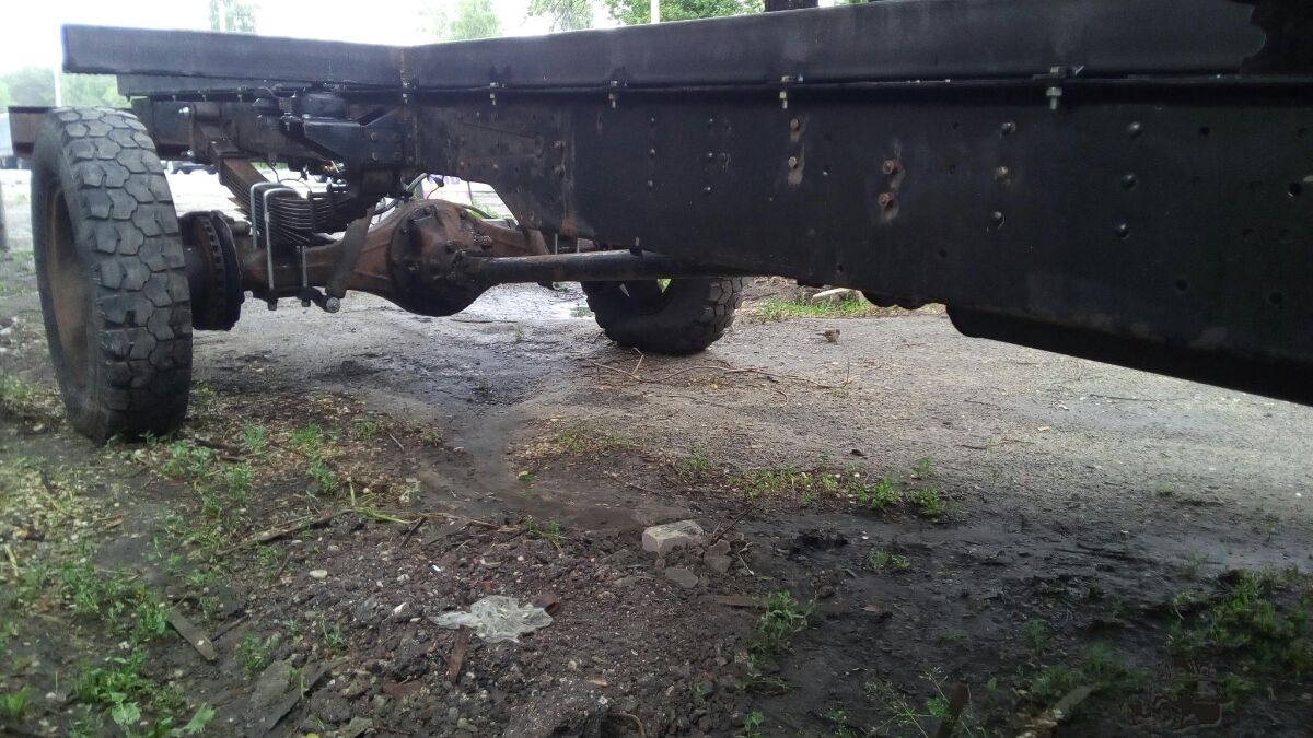

Ускорение дизельного 66го посредством замены пар в редуктора
никто незнает хватит ли тяги у машины с турбо д245, валдаевским мостом и 20 колесами г53 ?. в теории если родные колеса 75 см в высоту а газоновские 100 то разница получается в в четверть . максималка валдая около 90,а получится гдето 110-115. планируемый вес вместе с кунгом около 4тонн . кто что скажет?

у меня почти готово шасси под автодом.вчера прокатился,максималку побоялся отжать так как жопа легкая. по ощущеньям первая стала ближе к второй ,трогается спокойно ,без сжения сцепы. далее вторую,третью,четвертую.. и машина пошла в точку,пятую не включал даже. по ощущеньям стала как легковик ,передачи стали длинней,провалов между ними не заметил
, как едет мне очень понравилось. если 4 тонны пыла сильно не поубавят то по трассе будет шуршать сотку в крейсере. больше переживаю за живучесть валдаевского редуктора и за крутые лесные горки.
