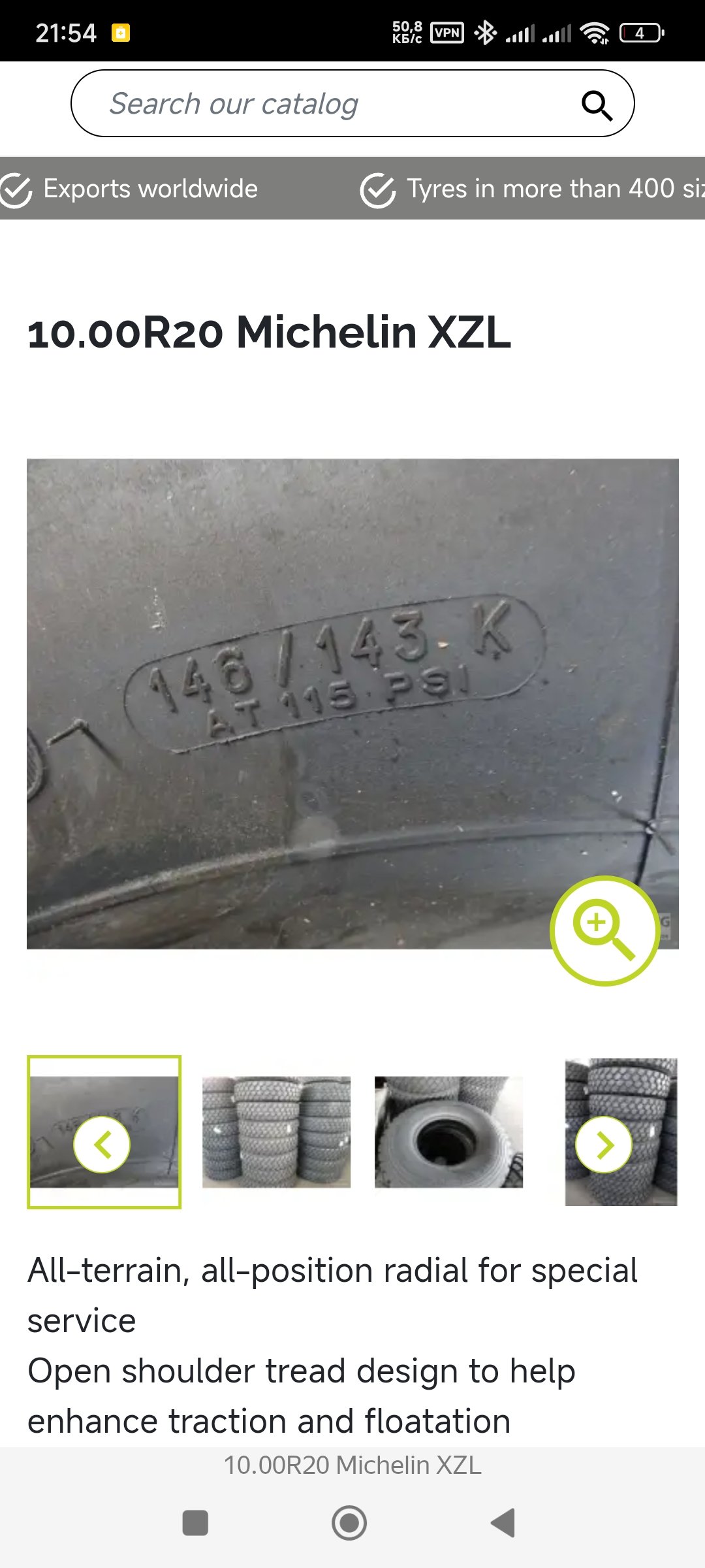

Резина. Подбор шин осложняется двумя вещами в моем случае. Индекс скорости Нужен L, по краям К, немного давит индекс грузоподъемности. Не хочу 6 колес.
Индекс скорости
Максимальная скорость, в км/ч
J 100
K 110
L 120
M 130
Индекс нагрузки
Максимальная грузоподъемность шины, кг
128 1800 х 4 =7200 кг
129 1850 x 4 = 7400 кг
130 1900 x 4 = 7600 кг
131 1950 x 4 = 7800 кг
132 2000 x 4 = 8000 кг
танкист 204 писал(а): 24 мар 2025, 18:34 А где потом на Ифу запчасти брать???? Нет уж, техника должна быть ремонтопригодна и запчасти должны быть в каждом гараже

Begemot, индекс нагрузки надо хотя бы 140+.

У тебя на заднюю ось сколько приходится? И одиночная шина считается по меньшему индексу через дробь.

У меня маз по документам 4750,а по факту 6200 и это с неполным баком.При чем взвешивал ещё стоковую машину,только бак 340 л вместо 120.Твой автобус так же вряд ли весит как в документах. Тебе в любом случае придется полноразмерные шины ставить,так что не переживай,в этих размерах колеса с достаточной грузоподъемностью для твоего автобуса.

kolinz писал(а): 24 мар 2025, 18:46 одиночная шина считается по меньшему индексу через дробь.
Как раз наоборот, для спарки берётся меньшее значение грузоподъёмности

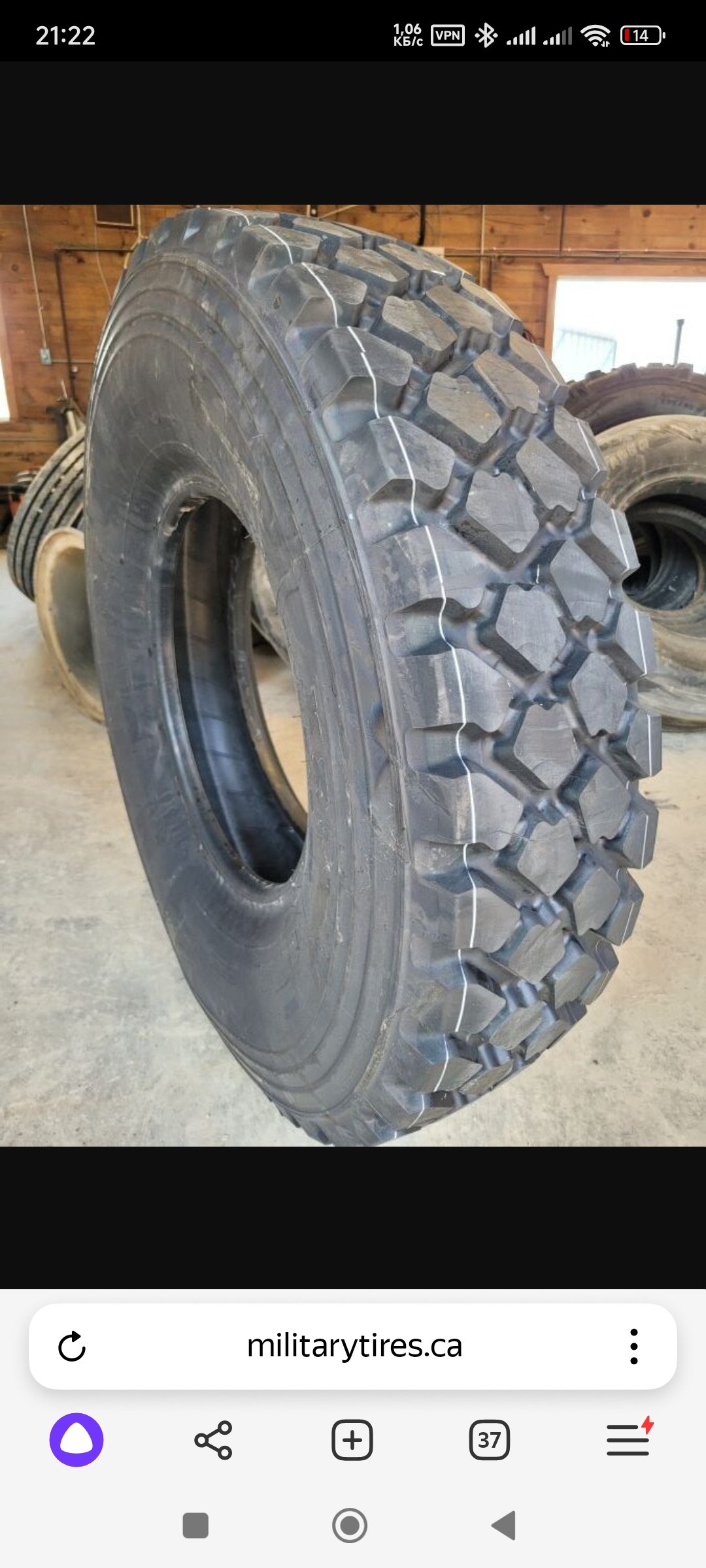

Begemot, такой рисунок для тебя излишне вездеходный?

Подходящий. https://www.ebay.de/itm/184087434734 . Это б/у. Дороговато(
В список кандидатов внес, спасибо.

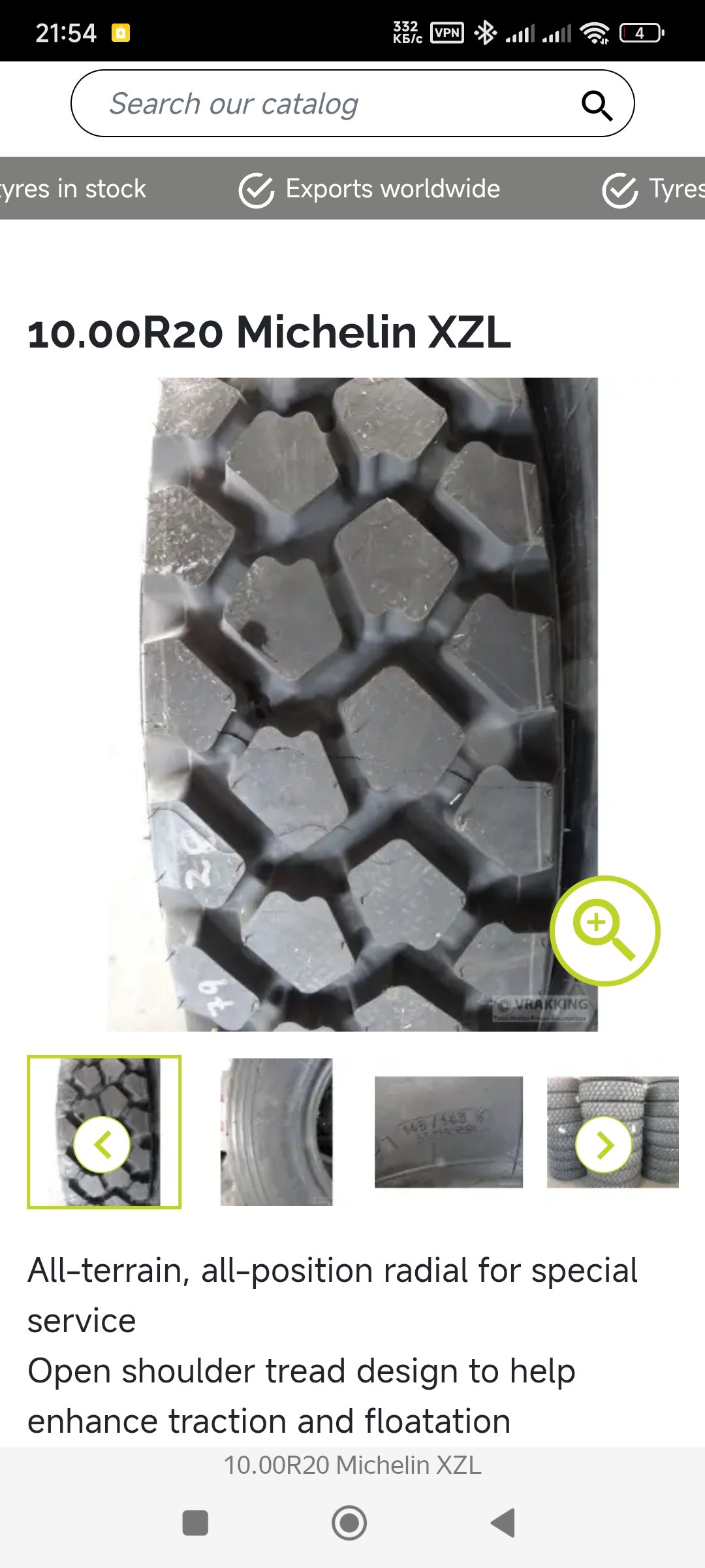

Мне кажется вот твой размер.
