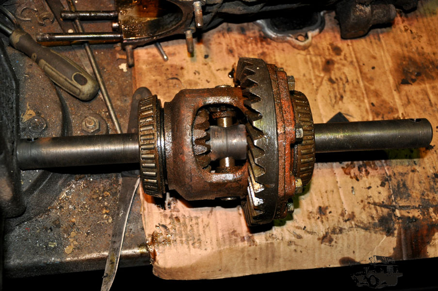

kolinz писал(а):[post]450404[/post] приведенной тобой схеме дифференциал постоянно в работе,насколько его хватит в таком режиме не очень понятно.
Кроме этого надо учитывать, что при тех же оборотах двигателя обороты выходного вала будут в 2 раза выше, а момент в 2 раза ниже, чем при заваренном диффе.

Значит надо заваривать, все самодельщики используют именно этот метод.

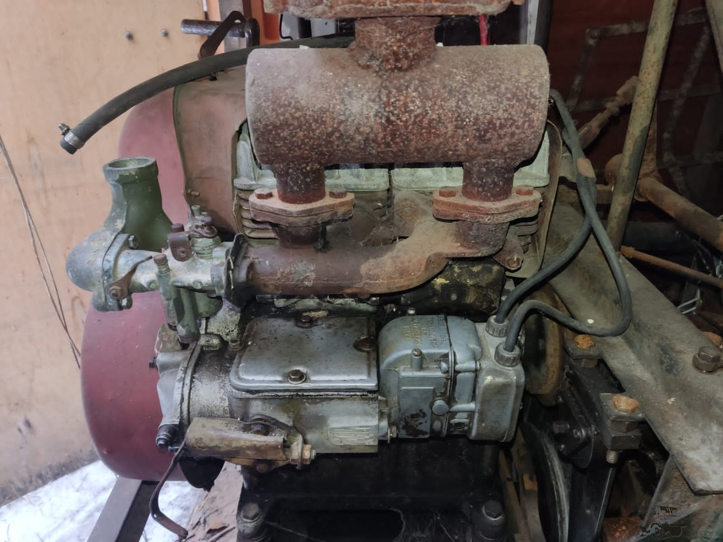

[ref]makey[/ref], вот и от тебя польза начала прибывать.Прикинь за одним компановку движка на тракторе,у тебя ведь времени много и умственные возможности позволяют.

Заварка дифа
https://m.youtube.com/watch?v=DaNEw7zPamY

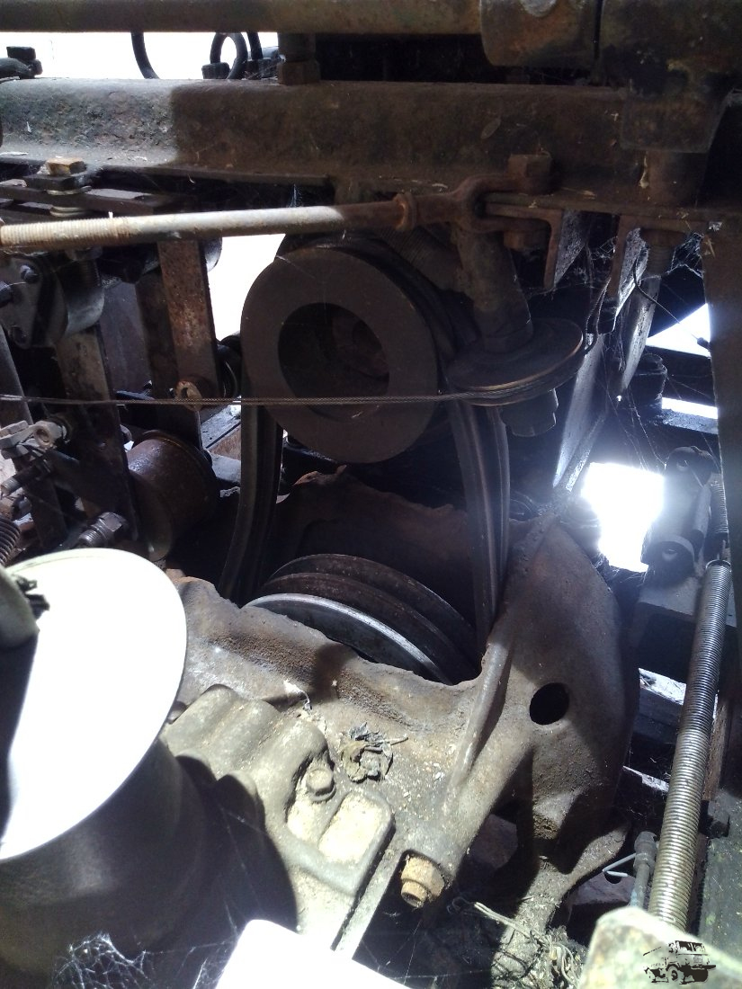

Makey я в технике тупой, не знаю что делать. Коробка газ 51 прямозубая Я ее почистил масло залил она работает. Мост от кары соединены толстенныммкарланом. Первичный вал коробкивставлен в подшипник намнем кусок сцепления ваза лицевая к ней привернут двухручьевоц ролик и два ремня с натяжным роликом это уже сцепление ременное. По идее две коробки зверская тяга и нагрузка на первую коробку маленькая можно диф не заваривать а гранату зафиксировать. Когда ещё сателлиты дифференциала сносятся они в масле работают.
Вообще ещё надо посмотреть сколько колеса одинаково вращаются на машине, можно быть пять процентов времени а остальное диф работает и не снашивается.Кому это удавалось ездить строго прямолинейно интересно?
В любом случае я не буду сразу лезть ломать коробку если получится с движком, зажму одну ось. А то разбираю коробку или шарикимпотеряю какие не успев получить движок его сломаю разбирая быстрее чем зажав оську.

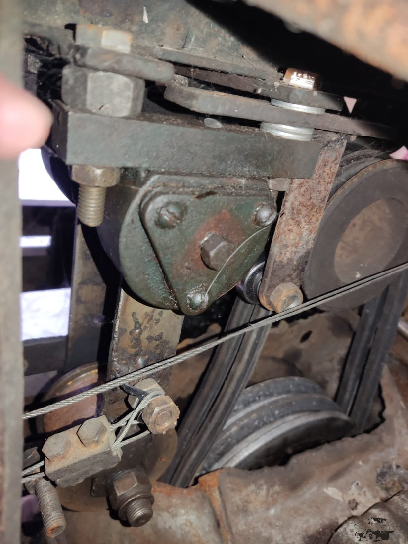

У него нет коробки и сцепления и я убился пытаясь заставить ременное сцепление. Наконец узнал про петлеобразователь на мотоблок ах и сделал его ввиде подшипников они видны на фото которые не дают при ослаблении ремня обвиснуть на шкиве а образуют петлю. Однако все равно прихватка есть. У Оки есть свое сцепление поэтому наверно можно будет шкив закрепить на оси оковского движка а ремни натянуть напостоянку или же вообще к лицевой УАЗа прикрепить не шкив а звёздочку планеты.

Мусли,в тракторе не должно быть ремней в трансмиссии,все надо делать на карданах.В принципе,из КПП газ 51 вполне можно сделать понижающий редуктор с флянцевыми выходами,для этого на место крышки первичного вала надо поставить корпус с подшипником и насадить на вал флянец.Но если для понижения хватит обычной раздатки,66,УАЗ,нива,то наверное проще внедрить раздатку.Для понимания задачи сними мотор,не совсем понятна компановка трактора.

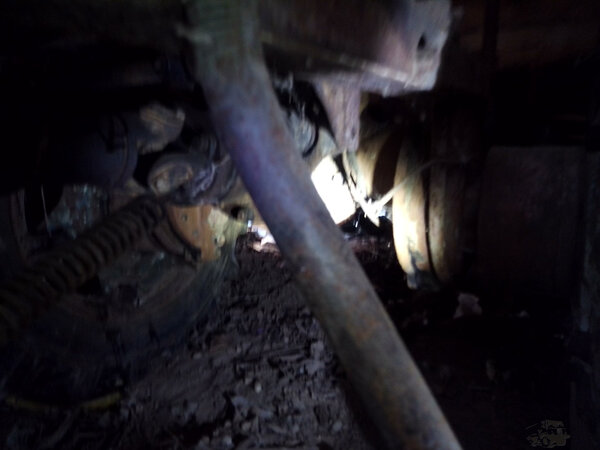

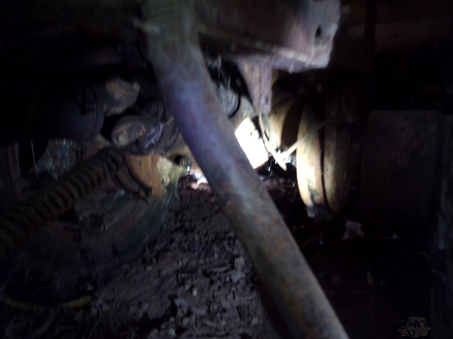

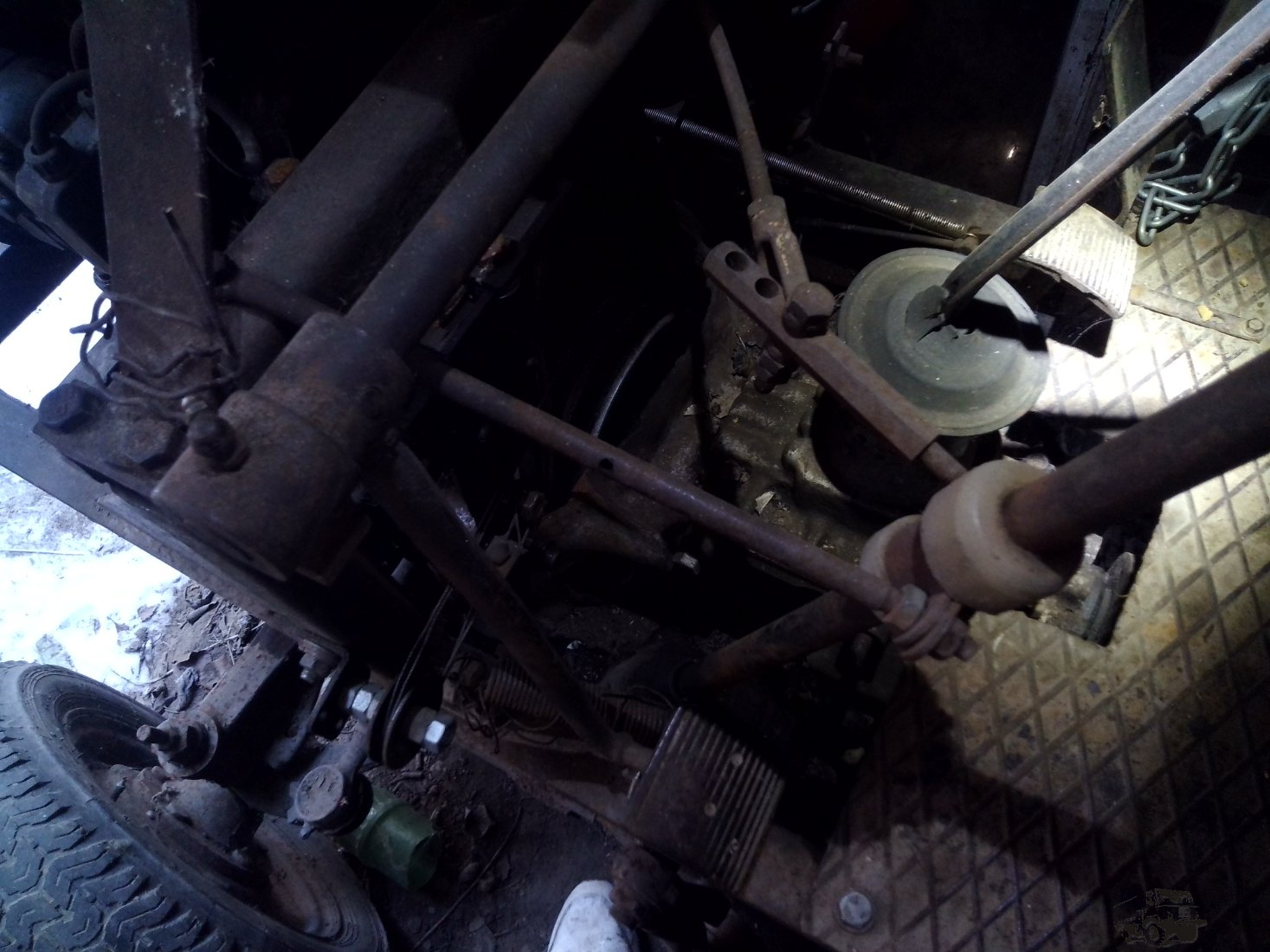

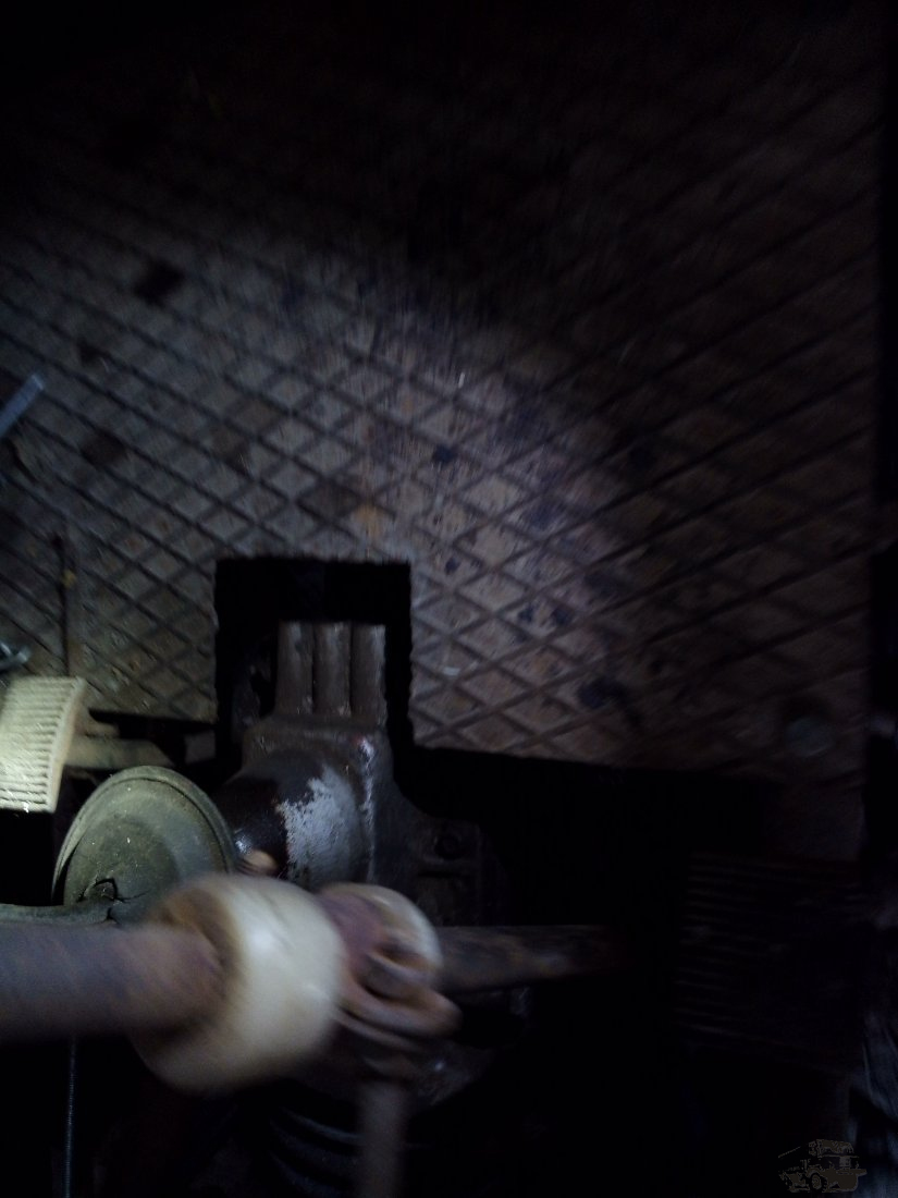

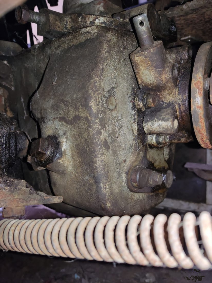

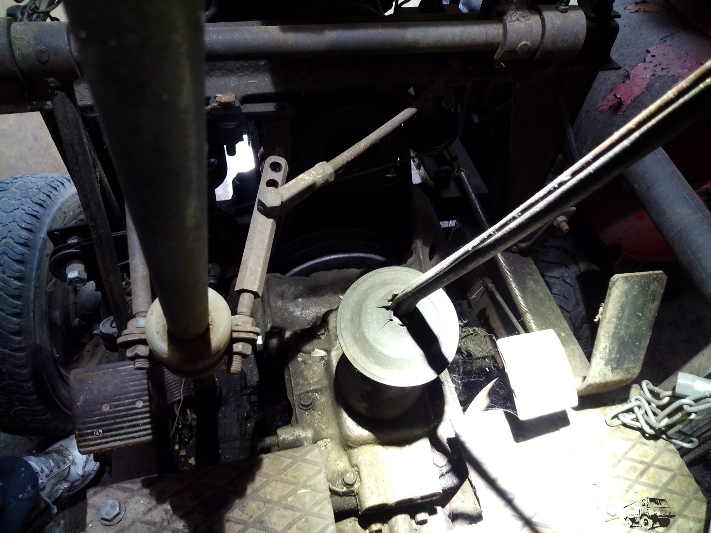

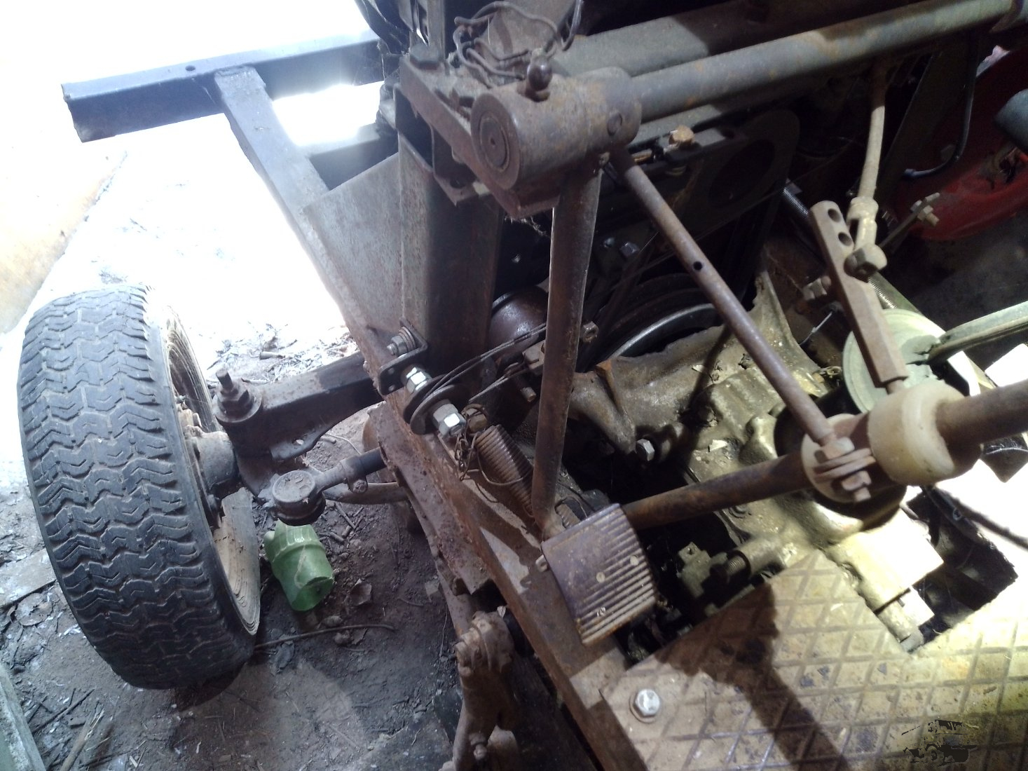

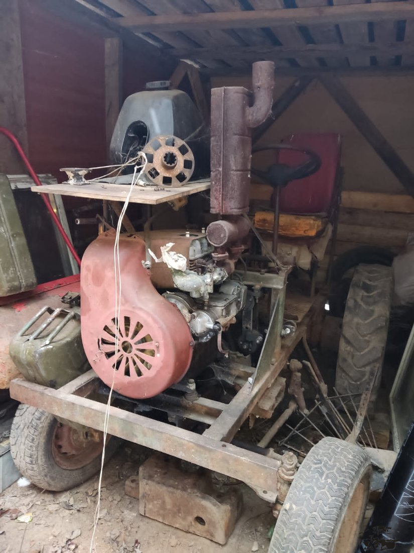

Уважаемый Desoto я торможу с фотками тракторенок в сарайчике и там темно почему то снимать фонарем подсвечиваю.
Словами коробка сскартером прикручена под полком к раме тракторенка, в карьере сверху вырезали варварски кусок.
Первичный вал носком опирается в подшипники который вставлен в раму тракторенка . На вал налет кусок от сцепления ваза они по шлицам с газ 52 подходят намнего прикручен ролик и ремни из дырысв картере наверх идут прямо на шкив уд 2.
Коробка газ 51 прямозубая Я ее разбирал мыл а то она не работала. У нее есть сбоку. Отверстие под ком отбора мощности. Его бы найти и вообще круть можно намнего повесить но или ещё чего.
Раздатки от нивы у меня нет. Коробки газ 51 маньяки внедорожья ставят на УАЗы. Она зверски крепкая но шумит. Из за прямых зубов.
Пойду подфоткаю ещё раз

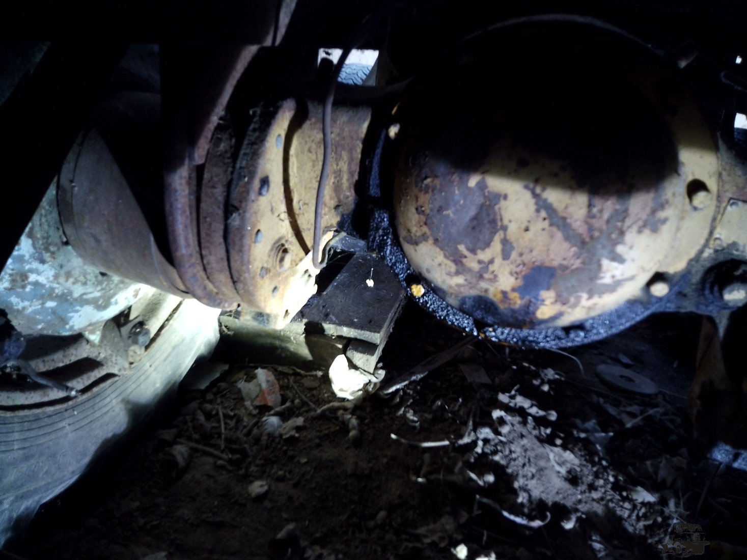

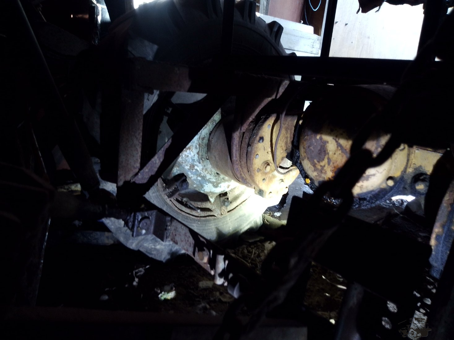

Уважаемый makey, мост явно с бортовыми редукторами. Я снимал барабан тормозной колодки шевелил а то не ехал мост. Коробка к мосту прикручена карданом сварным без шлицевым. Суровое решение создателя трактора. Как на коробку привод крепить от Оки непонятно.
Я думал шкив надеть на ось Оки и по прежнему ремни только натянуты на постоянную. Сцепление выжимать Окой.
Заменить коробку газ 51 раздаткой газ 69. Коробка как и мост в так понял стояли на погрузчике.
Мост с бортовыми , зверюга какая-то.

Ты ПЧ моста посчитай, или нет возможности колесо вывесить? Если ПЧ 10 или больше, вполне можно будет обойтись без доп. агрегатов. Газоновскую КПП подключить ремнями не вариант, Коллинз правильно говорит, там момент на 1-й передаче будет
больше 750 Нм, даже для самой КПП это почти в 4 раза больше штатного.
