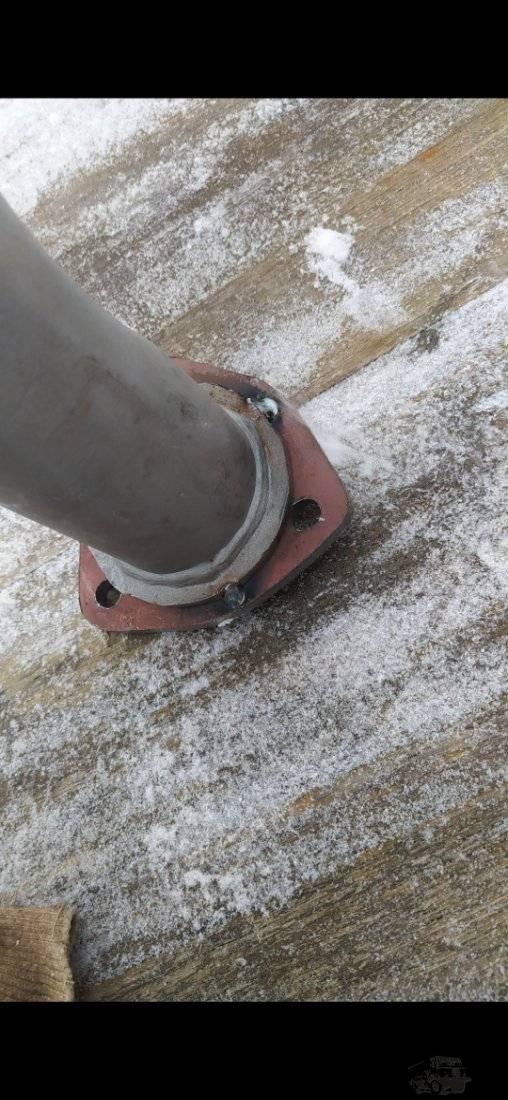

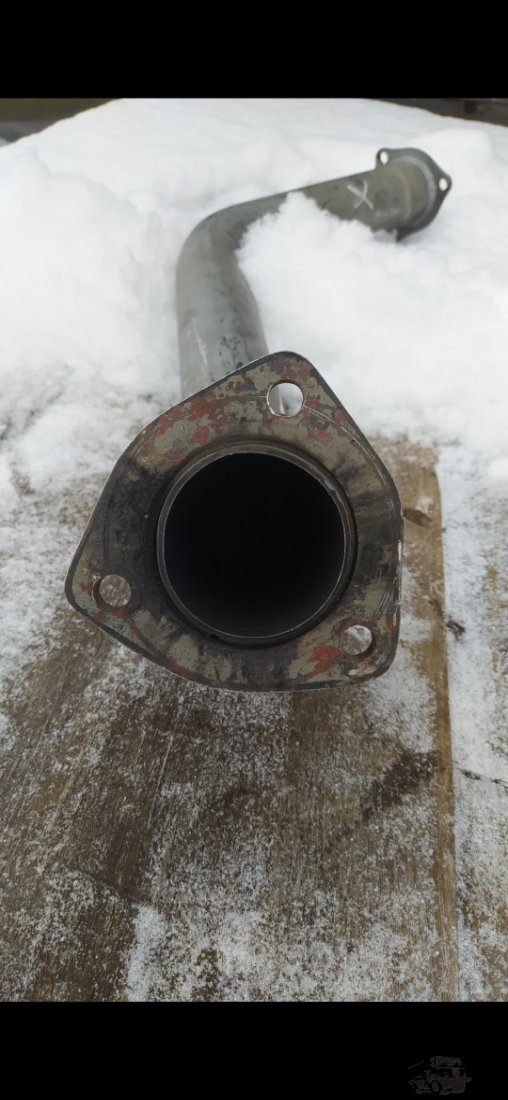

Все коленья условно не штатные.Просто труба от глушителя и колено турбины слегка доработанные и условно штатные,а третье полностью не штатное. Завтра сфотографирую как изменена труба от глушителя. Колено от турбины тоже переделано.На конце был не удобный загиб и под фиксирующим креплением к коробке прогнило.По тому было отрезано по гнилое место и приварена прямая труба.На фотках шов видно.

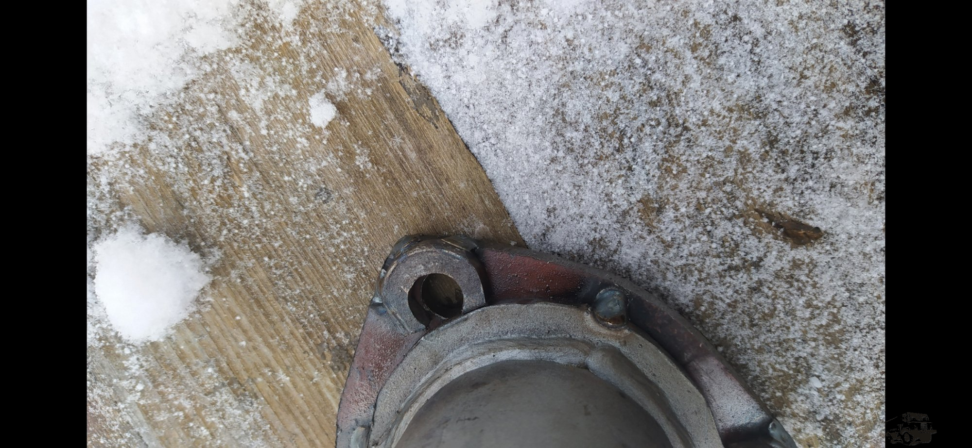

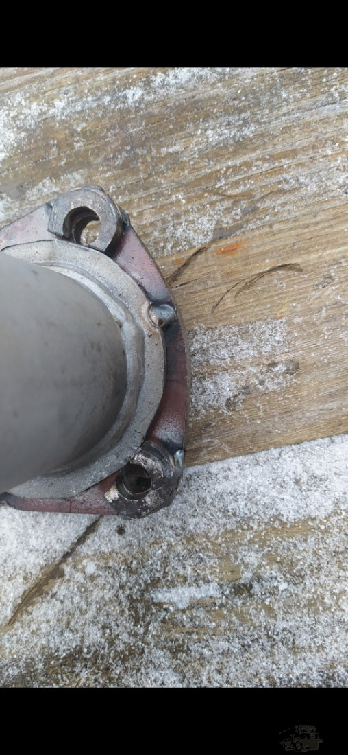

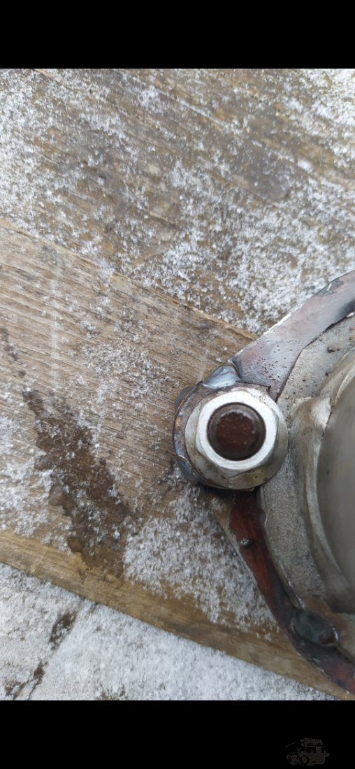

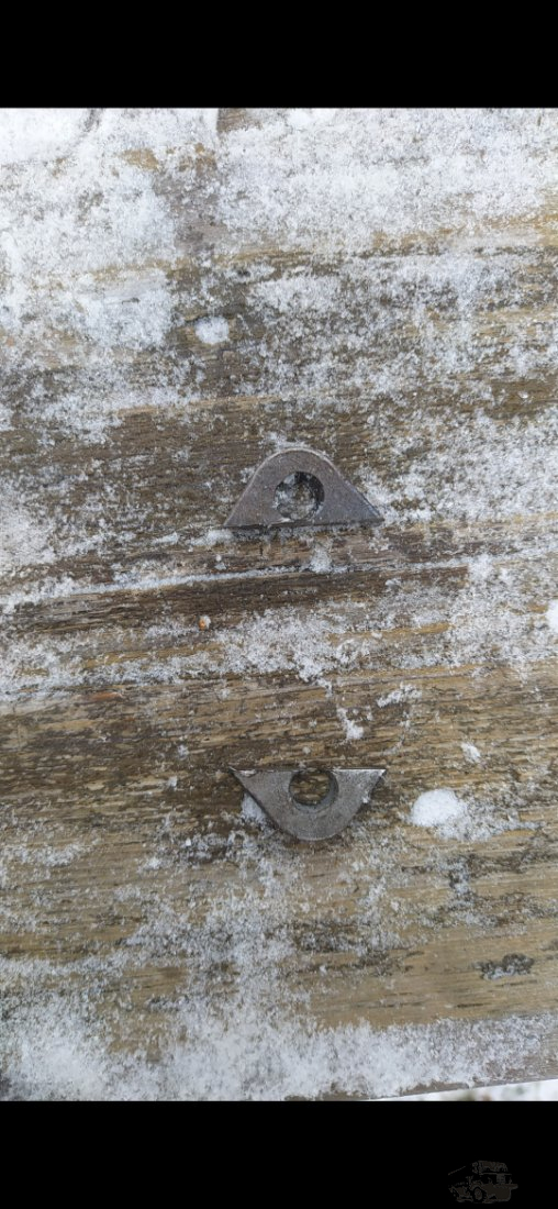

[ref]RAT[/ref], Доработка заводской трубы.Ставится она развернутой на 180 градусов от штатной установки 33081.На флянце обрезаем уши.
Одеваем самодельный флянец

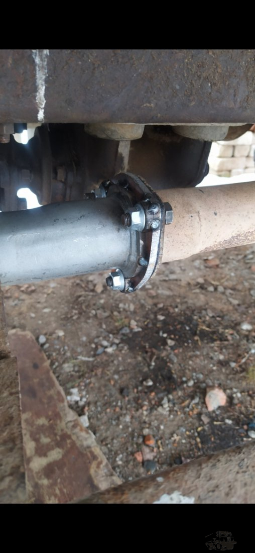

Крепится все за счёт бурта штатного флянца.
Схема условно разборная.

kolinz писал(а):[post]459572[/post] Доработка заводской трубы.Ставится она развернутой на 180 градусов от штатной установки 33081.На флянце обрезаем уши.
Ну скажем логично .

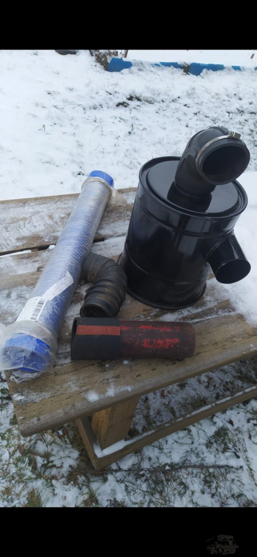

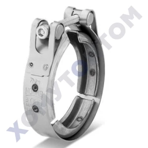

У меня от турбины впуск выпуск на таких вот хомутах
