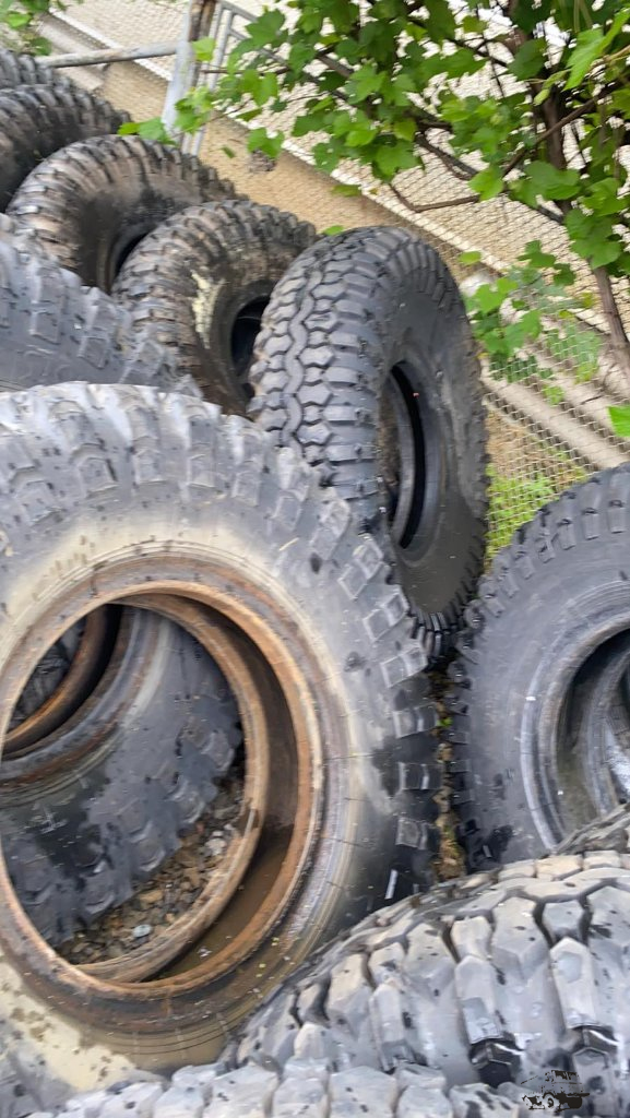

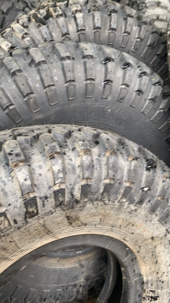

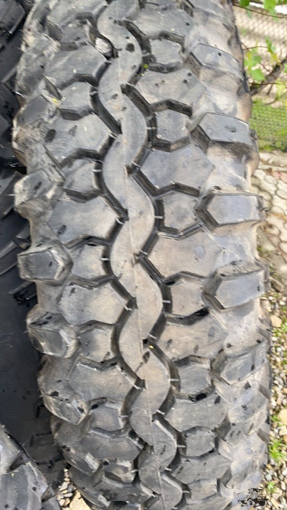

Кто-то что-то может сказать об этой резине?
0-02-05-e222f4ad50f1c3cf8ea6b7666980dc6efd086bdbd607e5c91b7584da1d26d8ce_ff82adc22611eb68.jpg
0-02-05-c37ea14dbbe51c7cc175adda3b91fc6968feb5603269af24d379796824a8d810_3c370ed059497a6.jpg
0-02-05-90c6f94b8cc49db30d5d39a08482e7de4eb5df0e7294be888dcced44d8988517_3790ea4d437fc071.jpg

Gas66 писал(а):[post]419896[/post] Кто-то что-то может сказать об этой резине?
Это польская ,что ли ???

harli писал(а):[post]419898[/post] Это польская ,что ли ???
да

Gas66 писал(а):[post]419899[/post] да
Как долго ходит не знаю , но она на много мягче к70, и менее шумная . и балансируеться ( новая).

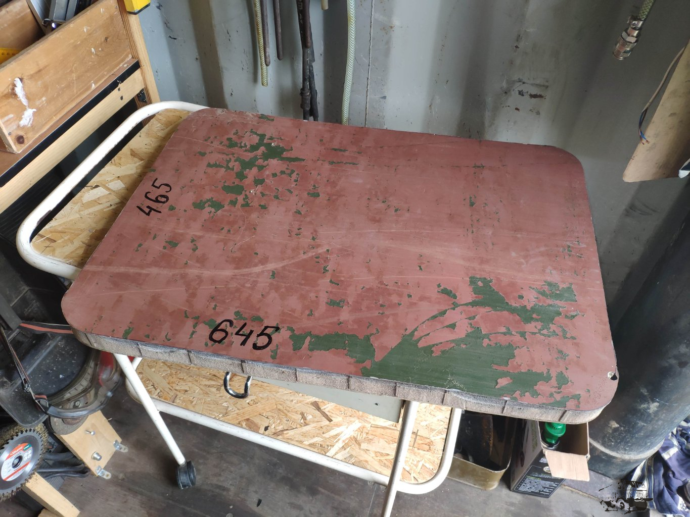

В дополнение к фото Пархата, замерил вырезанные прямоугольники под окна:

tuk писал(а):[post]419906[/post] Где дают?
возят с Польши

Евгений_НСК писал(а):В дополнение к фото Пархата, замерил вырезанные прямоугольники под окна:
Спасибо большое. То что надо.
Как вы думаете возможно ли на половину заглушить второе окно которое глухое? План такой, заглушить его на половину, и вырезать отверстие вместе с открывающемся окно размером 1100х550 и врезать одно цельное окно (dometic)
Думаю как эту половину заглушить, просто листом алюминия и на заклепки а изнутри наклеить пенопласта и на него фанеру наклеить?
Может посоветуете что то?

Блин, у меня язык не поворачивается советовать, так жаль родные окна ((
С ними вообще проблем никаких.

А было бы второе откидное... у меня на против этих окон будет стол и кресла (типа расположение как в поезде) и было бы хорошо если бы оно все открывалось и небыло перемычки посередине :))

Сделай кусок подобного сэндвича, без фанерных вставок, естественно. То есть, лист алюминия, подогнанный по толщине Пеноплекс и фанера. Все это склеить полиуретановым клеем под прессом. Потом вырезать по форме и этим же клеем вклеить. Изнутри шов обыграть накладкой или зашпаклевать. Снаружи стык закрыть алюминиевой накладкой на герметике и вытяжных заклепках. При необходимости сформировать на вставке деревянную рамку под новое окно.

Евгений_НСК писал(а):Сделай кусок подобного сэндвича, без фанерных вставок, естественно. То есть, лист алюминия, подогнанный по толщине Пеноплекс и фанера. Все это склеить полиуретановым клеем под прессом. Потом вырезать по форме и этим же клеем вклеить. Изнутри шов обыграть накладкой или зашпаклевать. Снаружи стык закрыть алюминиевой накладкой на герметике и вытяжных заклепках. При необходимости сформировать на вставке деревянную рамку под новое окно.
А если так: беру лист алюминия и по нужному размеру наклеиваю его в нахлест выреза 1-2см, потом прохожусь по краю заклепками, с внутренней стороны проклеиваю этот кусок пеноплекмом и сверху пеноплекса наклеиваю по размеру фанерой стыки шпаклюю!
Заклепки те которые после вытягивания остаются с дырочкой по середине? Они не протекут через эту дырку? Или можно туда герметика вдавить?
Спасибо!

Gas66 писал(а):[post]419923[/post] А если так: беру лист алюминия и по нужному размеру наклеиваю его в нахлест выреза 1-2см
По сути то же самое.
Gas66 писал(а):[post]419923[/post] Они не протекут через эту дырку?
Делай тонкий сплошной слой герметика и под саму заклёпку дополнительно. Потом сверху каждую мазнешь и нормально будет все.
