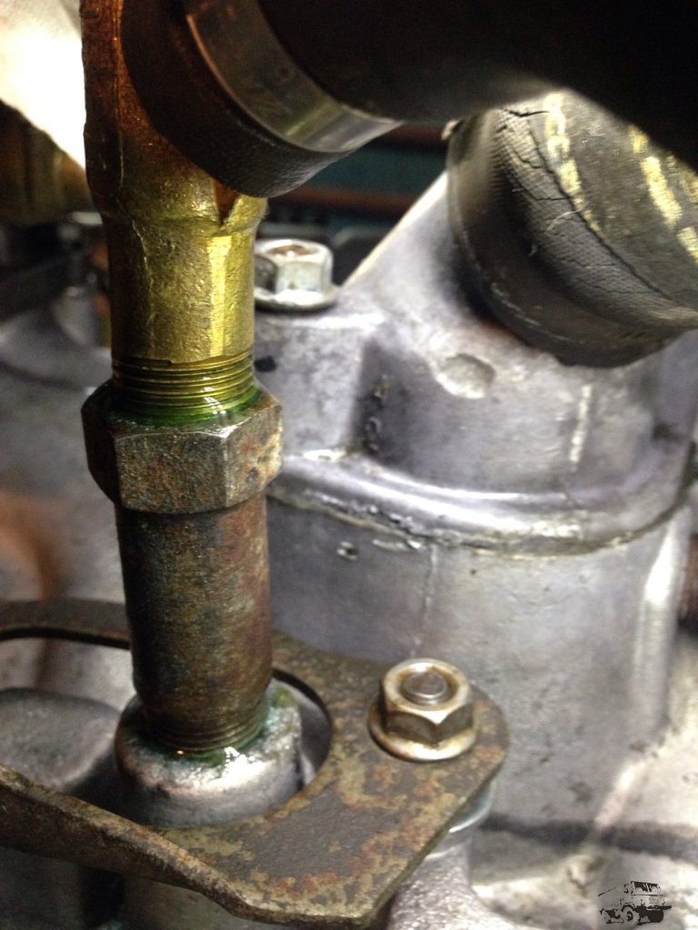

Добрый день.
Дым не пустил. Аккумулятор сел. Оставил заряжаться до завтра.
Утром обнаружил потек тосола через кран печки. Устранил.

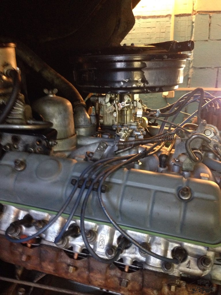

Общий вид моторного отсека

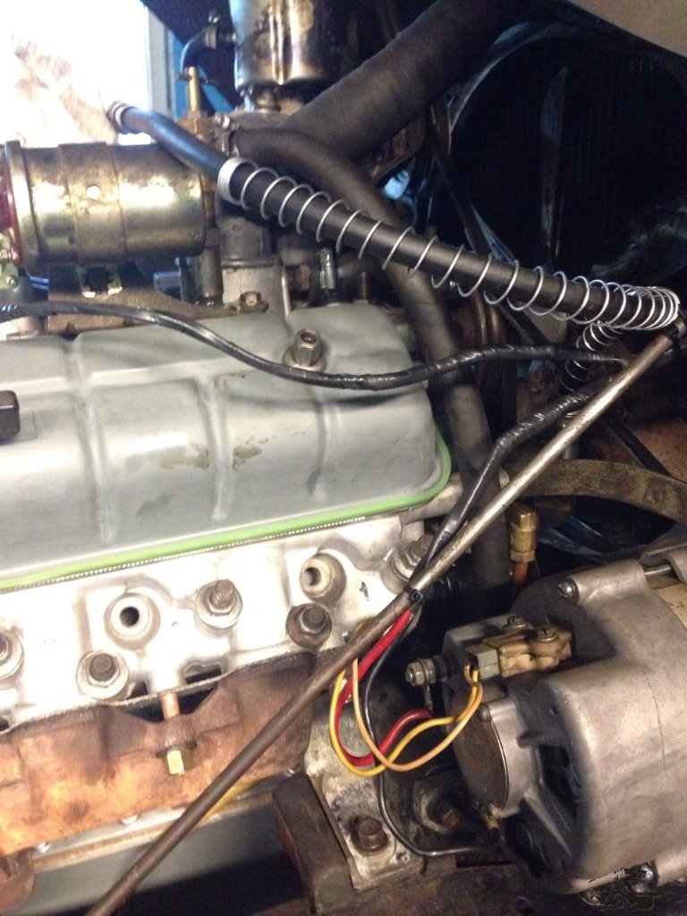

Когда включал зажигание, не загорелась контрольная лампа давления масла. Вопрос, если перепутать провода лампа и прибор, может такое быть?

Jakov Arshuk писал(а):[post]383817[/post] ОЖЕНИЯ
Вот на этой фотке шланг к карбу торчит, выходит за пределы. При закрывании кабины , его загнёт.
Про датчик маслянный, посмотри по цвету проводов , по схеме.

Jakov Arshuk писал(а):[post]383823[/post] может такое быть?
Скорее всего если провода правильно накрылся датчик, для проверки возьми кусок провода и замкни по очереди оба провода которые идут к датчикам на массу на коком лампочка загорится тот и твой.Хотя я всегда начинаю с простейшего с самой лампочки и далее по списку

Стрелочный прибор может выйти из строя от замыканий, лучше воспользоваться тестером или отключить провод от прибора на время испытаний.

[ref]salomon73[/ref], за провода понял. Спасибо. Бензиновый шланг касается только радиаторной распорки. К ней пластиковым хомутом и пристегнут. За пределы капота не выступает. Это ракурс съёмки такой.

[ref]tuk[/ref], спасибо за совет. Какая-то чехарда. У меня три лампы. Масло, заряд и поворотники. При включении зажигания должны гореть две. Горит левая. И адекватно реагирует на пуск двигателя. Стрелка на приборе масла тоже не внушает доверия. Как то дёргается при включении зажигания. Потом ещё какие то дергания. Но при работе мотора реагирует на обороты.
