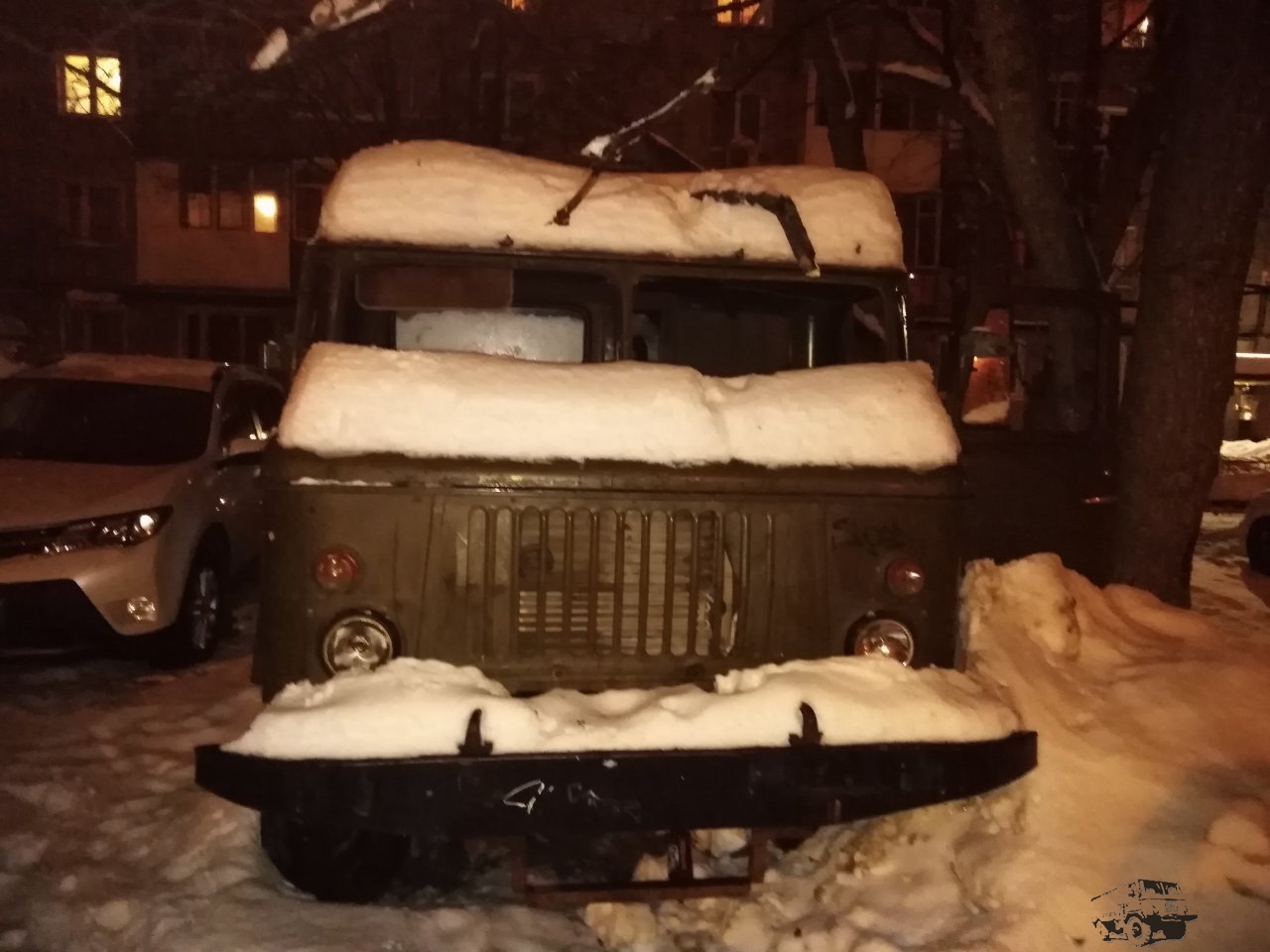

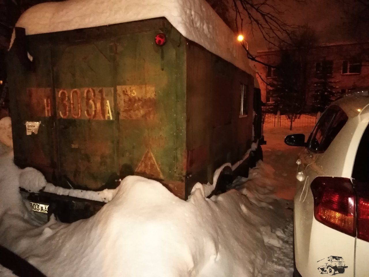

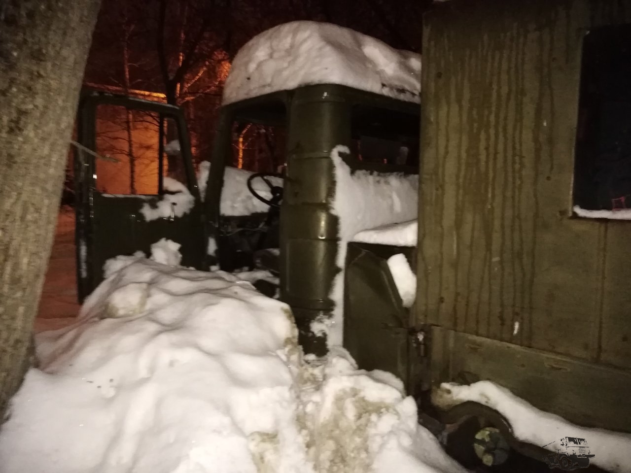

Ребятки!... Все предложения по зап. Частям... Конечно приму, но! Давайте не торопиться!
Авто, пока еще, не стоит на моей территории!
Да и моё оное... Пока что условно! Завтра буду вести диалог о сумме и времени перемещения..

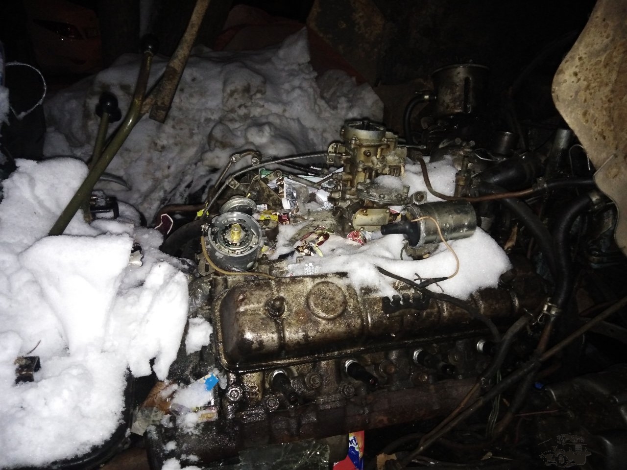

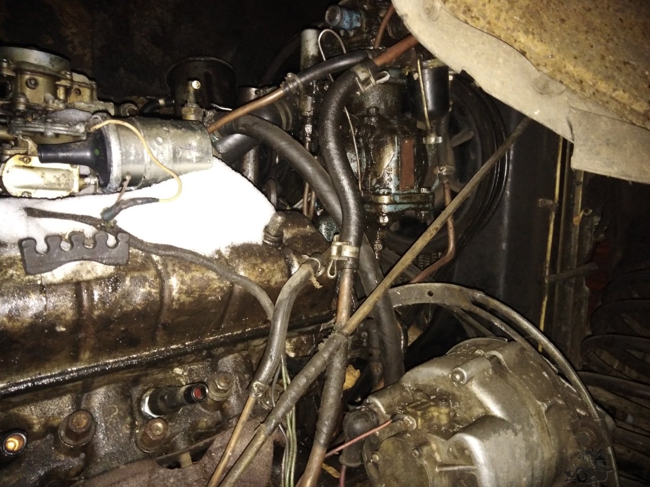

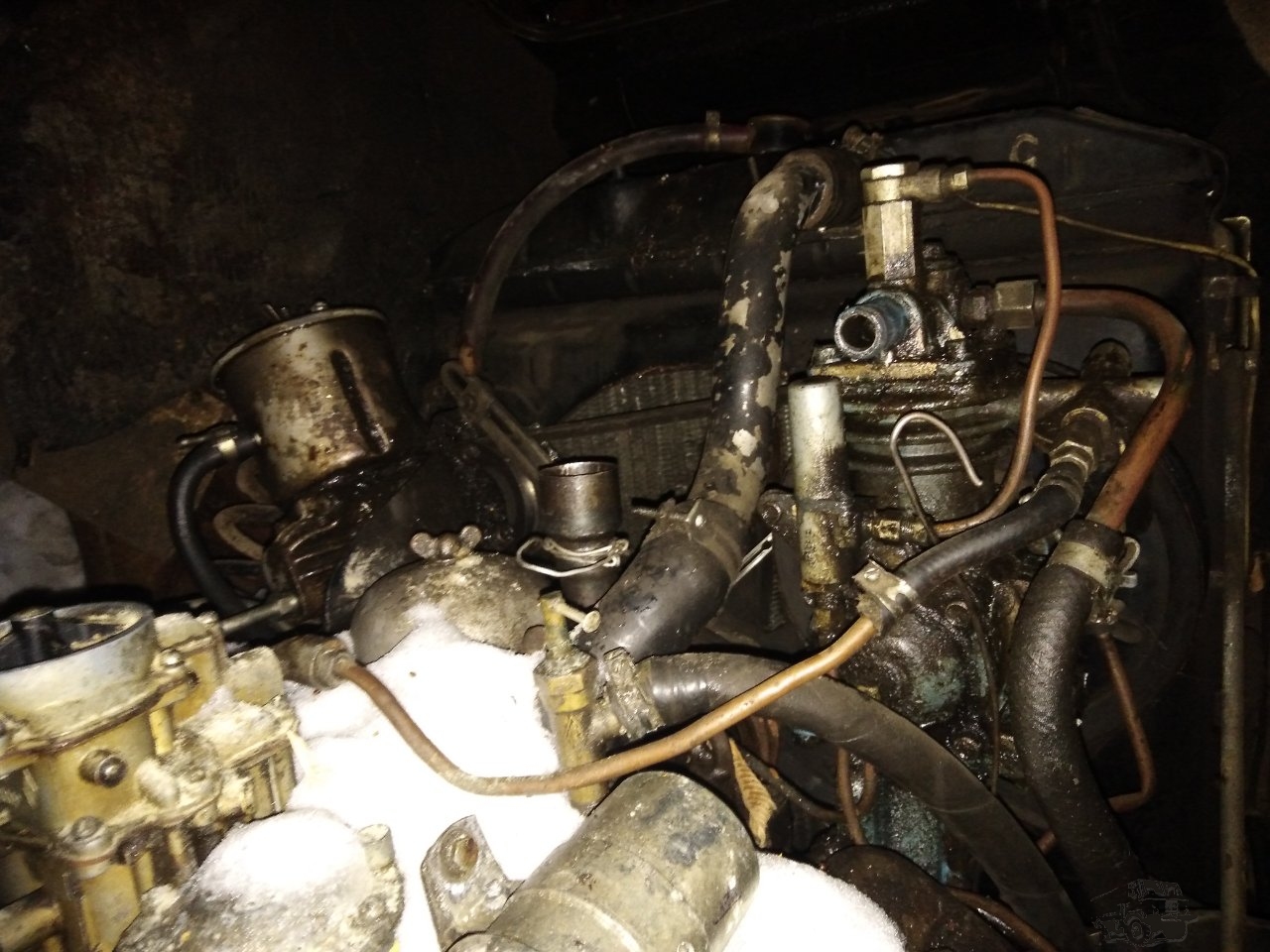

На удивление... Навеска на моторе, на вид свежая, хоть и подразграбленная...
Все есть... Завтра при свете дня сделаю ревизию...

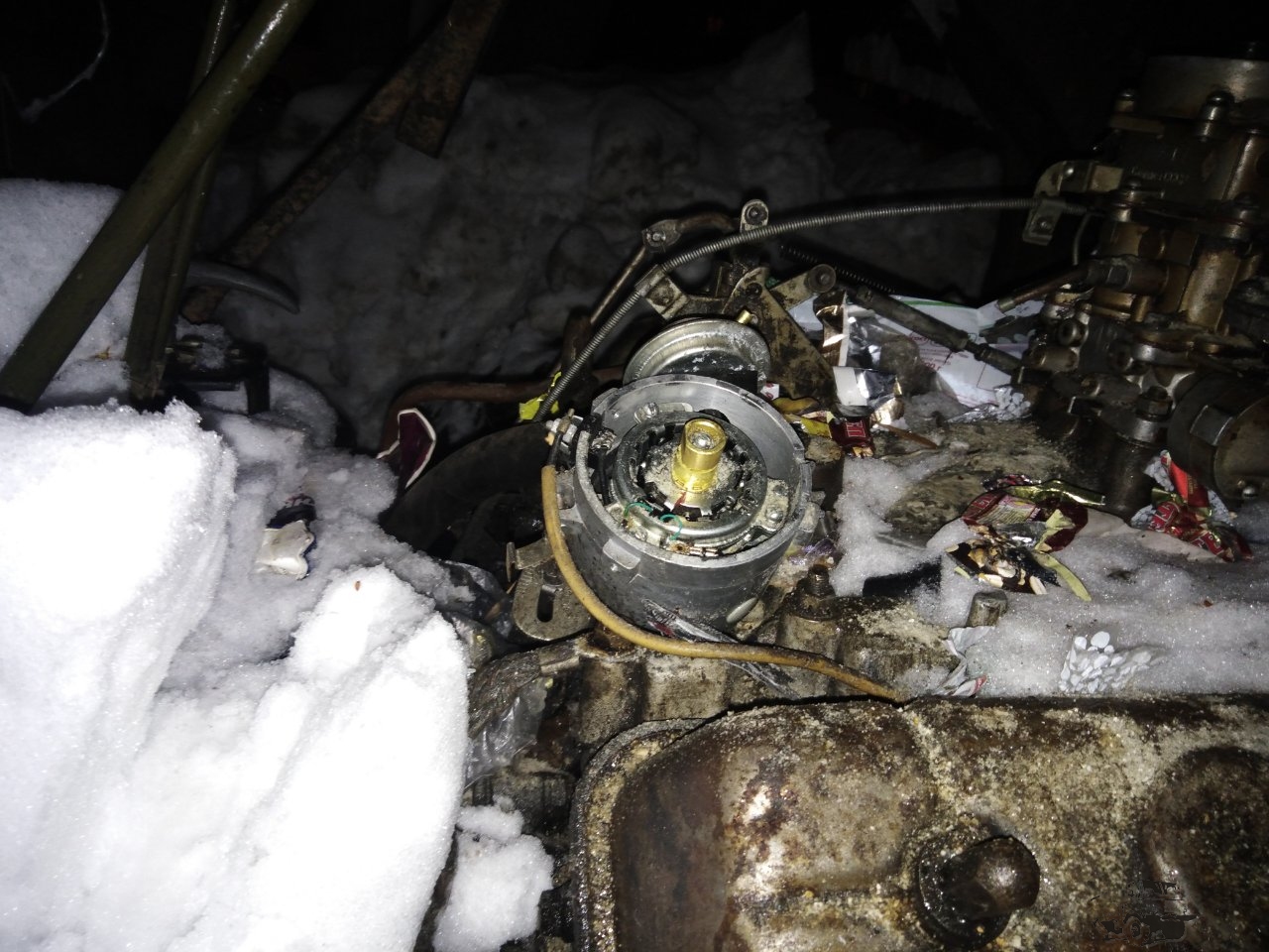

... Блин! Зажигание только что себе бк покупал!
Подкачка вся стоит... Да и видно, что машина приехала своим ходом на сие место...
Возможно обретёт второе рождение... А может быть и нет!

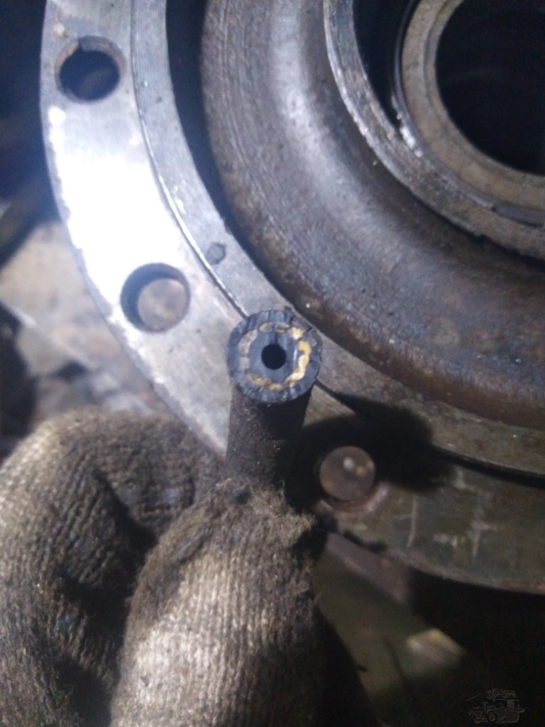

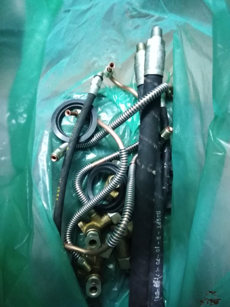

Имеющие рабочую систему подкачки на 66ом...
А сколько по времени качает родной компрессор 4 колеса от 0 до 2 кг?...
Очень много вопросов к шлангу подкачки и к отверстию в полуоси!?...

тюлень писал(а):[post]382781[/post] минут 10 у меня.
На 1,5 очка за 10 мин.... Не густо...
TLC 70 с центральной подкачкой с компрессором от кондея, на 37' бугерах от 0 до 3 кг за 4-5 мин. Судя по размеру колес приблизительно такие же...
Значится будем заказывать шланги с внешней броней и диаметром внутреннего сечения хотя бы 4 мм.

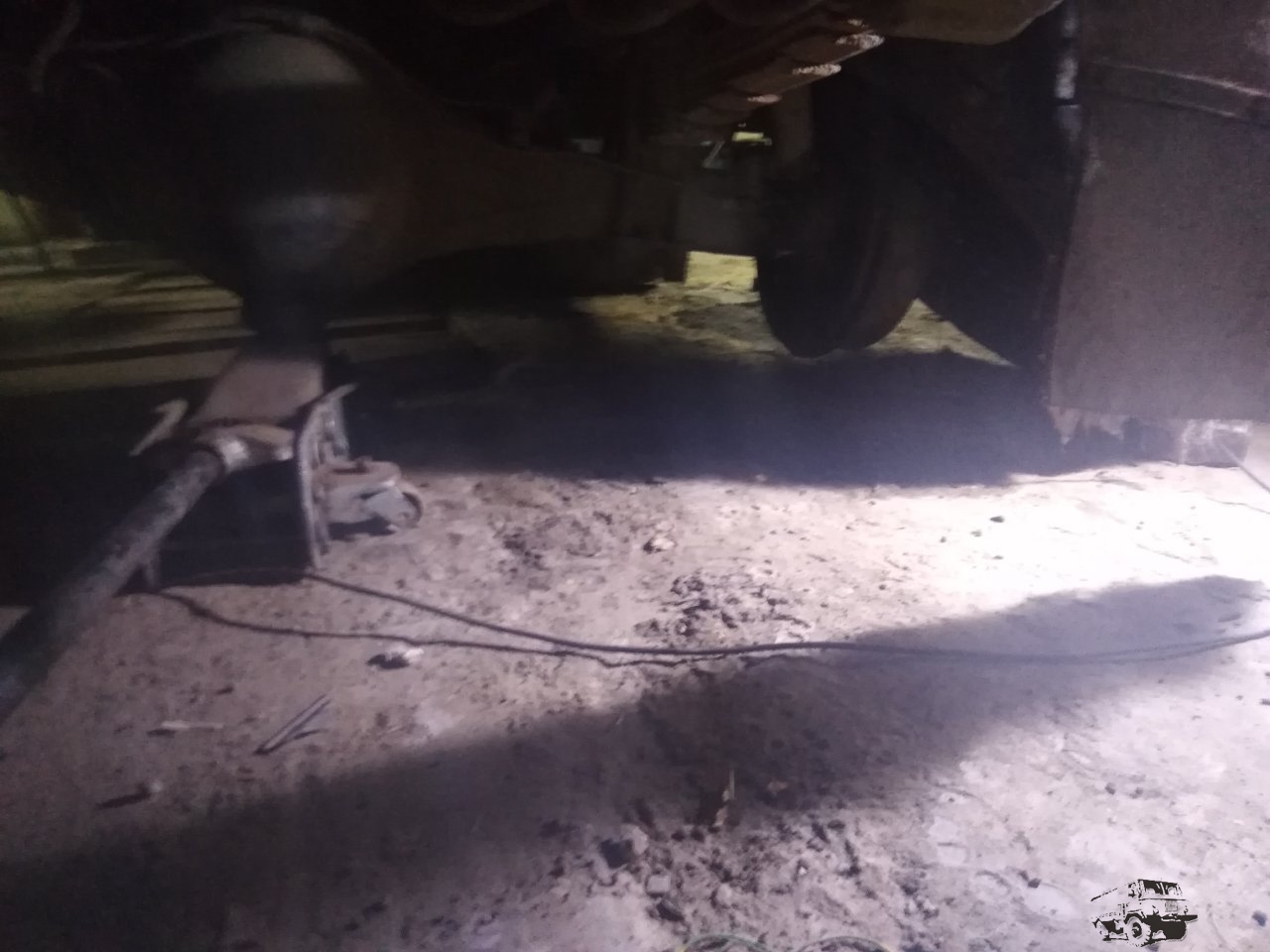

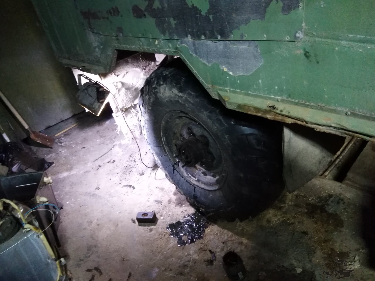

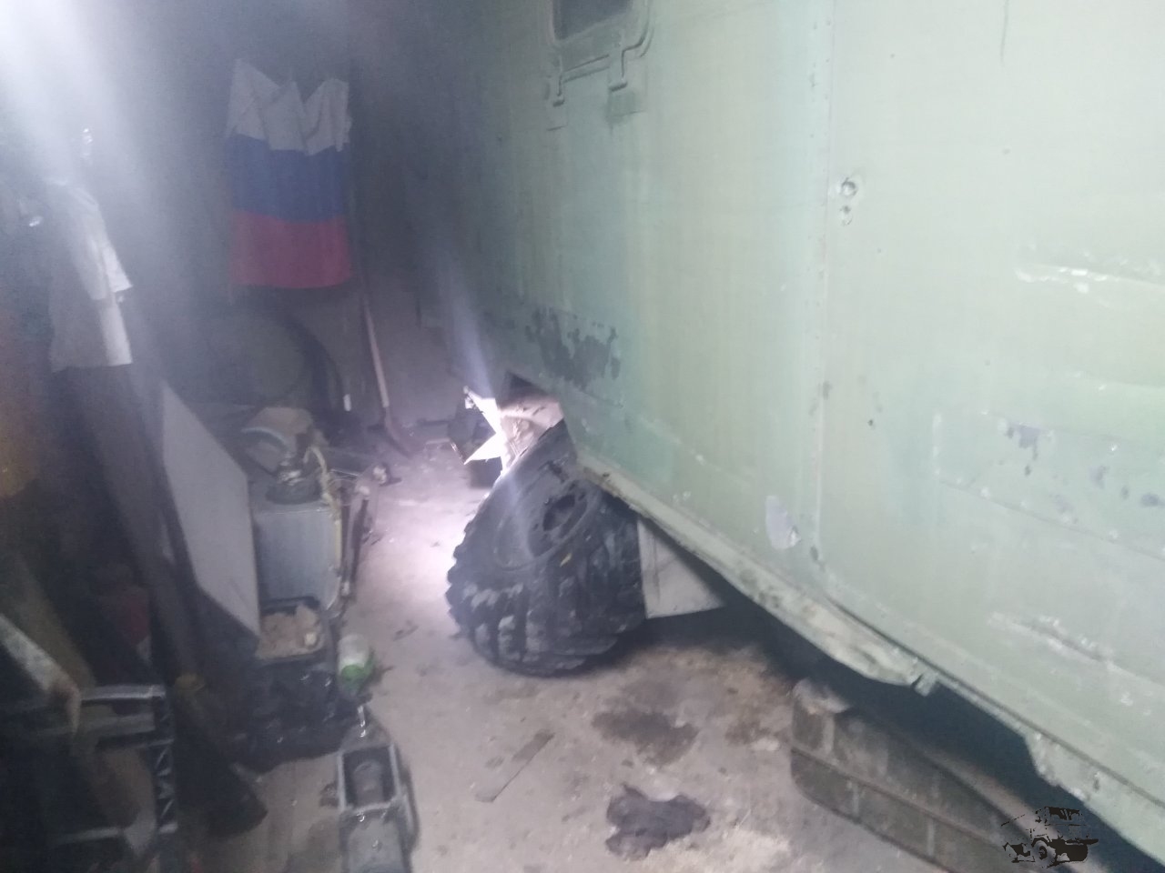

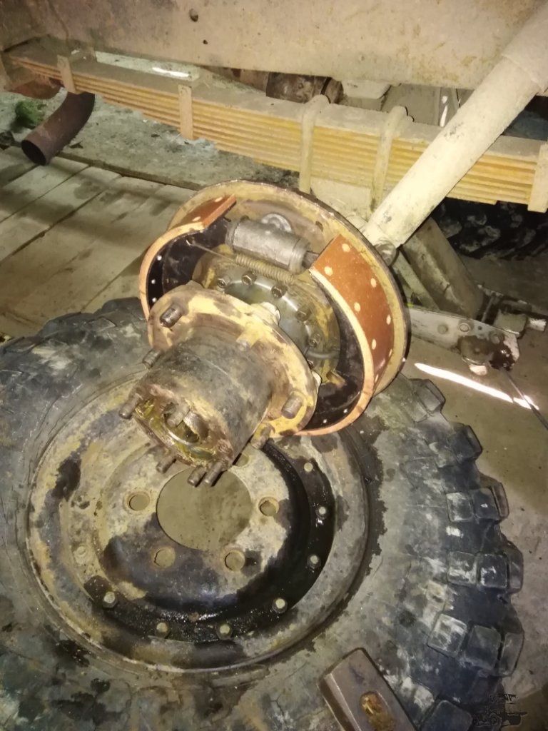

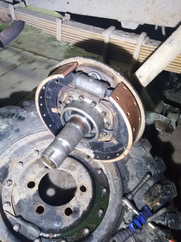

Задний мост поставил на колеса... Правда одну сторону "уронил" чутка... Домкрат дернул вниз, а я не успел повернуть рукоять. Потерял немного масла...
Затарился всем... Ну или почти всем для подкачки. Останется перебрать еще передний мост, с заменой всех сальников, прокладок и трубок с манжетами...

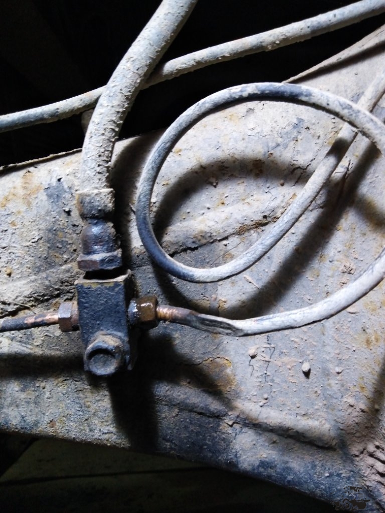

Прокачал... Тормоза...
Удалив колхоз-тюнинг... Я то думал трубка чем то забилась, а оказывается ей помогли, решив проблемму потекшего цилиндра...

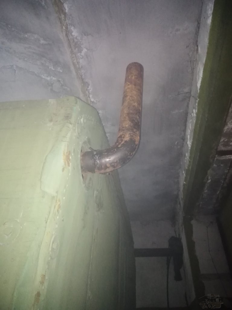

А еще трубу нашел на отросток выхлопа дровяной печи... Ну и передний кардан освежил, поменяв крестовины...

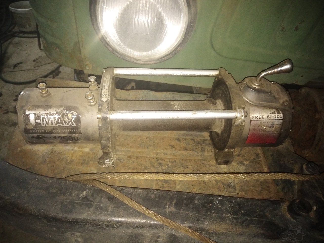

Лебедка у меня не вписана, задняя лебедка, двс+кпп, доп свет, доп сиденья до 8ми... Багажник на крыше,... Надо кстати подумать ЧТО ЕЩЕ прописать... Дабы дважды не ходить...

печку в кунге ,и трубу с неё дымоходную,тоже надо прописать,ибо в грузовом фургоне не может быть печки на дровах

Лебёдка у меня тоже не вписана. Да она ни у кого не вписана - она штатная с завода. Да, ставили не на все, но она предусмотрена
конструкцией автомобиля. Двигатели, насколько я знаю, уж лет как десять перешёл из раздела агретат в запчасть. Багажник на крыше
изменением конструкции авто не является. Хотя, тут вопрос спорный.
По поводу доп.света, доп.сидений, задней лебёдки и КПП - тут вопросов нет - изменение конструкции.
