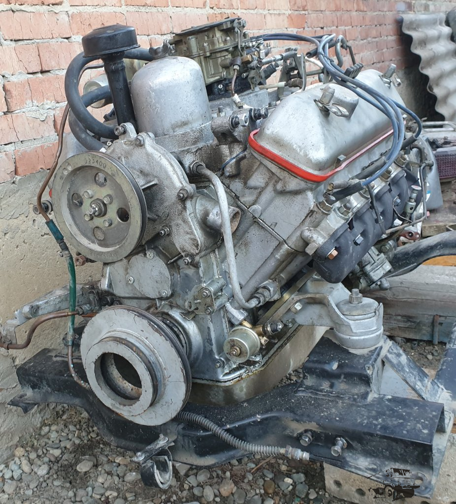

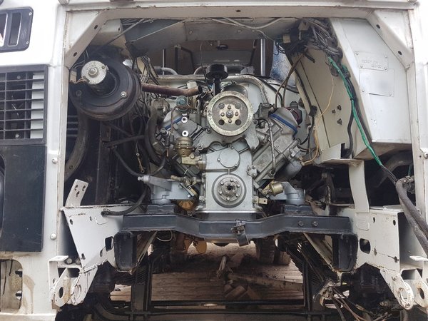

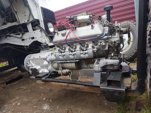

Наступила еще одна зима. Чтобы не было скучно, затеялся очередной раз гайки покрутить, да велосипед поизобретать.
Поддался влиянию всеобщей японизации и купил себе 3uz-fe с родным автоматом от Цельсиора. Начинаю внедрять его в свой ПАЗик.
В связи с этим высвободился 41ый мотор. Тот самый, с 12ой страницы этой темы. Кому надо, пишите в личку.
https://gaz66.ru/forum3/download/file.php?id=69917&t=1
https://gaz66.ru/forum3/download/file.php?id=69918&t=1

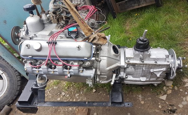

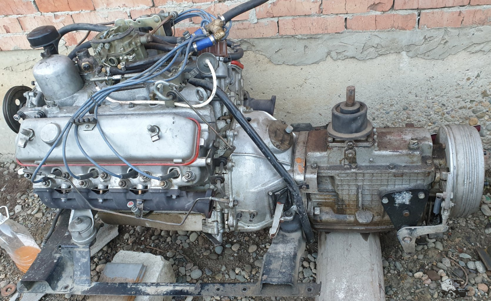

Проехал я на нем 14 тыс. Масло 5w40 синтетика, расхода нет. Зажигание на датчике холла. Работает идеально.
Сегодняшние фото прилагаю. Ни разу за все время я его не мыл.
