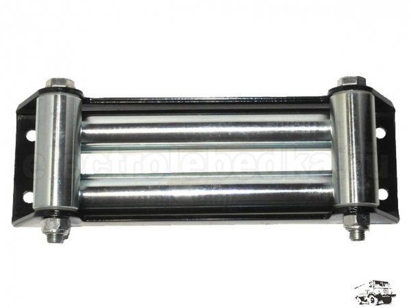

Дядьки, не кормите тролля. Может быть выкройка проставки под ролики вдруг заинтересовала? Или может у кого есть мнение в целом о том, будет ли трос резать углы роликов?
Шланги-то я понятно оборву о ближайший пень в болоте, только шишига-же всё-равно разваливается при въезде в лес, поэтому я не парюсь.

SergeyK писал(а):[post]392346[/post] будет ли трос резать углы роликов?
да будет вертикальные надо либо по плоскостям разводить как в электрике или бтровские валить

SergeyK писал(а):[post]392367[/post] А это что значит?
Это значит наклонять их как в родной конструкции... Когда эти ролики стоят под наклоном градусов в 40, трос в углы не залезет...

[ref]SergeyK[/ref], если ты такой конструкцией не хочешь чтобы ролики "сильно торчали" из бампера, то может их разнести - горизонтальные поставить внутри бампера, а вертикальные снаружи.
Нет?

SergeyK писал(а):[post]392346[/post] Или может у кого есть мнение в целом о том, будет ли трос резать углы роликов?
а сам не понимаешь?
ну если лебедится-то будет,ну а если -для красоты,то пойдет и так,покрасить только надо. :D

Штурман писал(а):[post]392368[/post] Это значит наклонять их как в родной конструкции... Когда эти ролики стоят под наклоном градусов в 40, трос в углы не залезет...
Спасибо, понял.
serega.kam писал(а):[post]392370[/post] а сам не понимаешь?
Хз, я ни разу не видел, как там трос режет угол даже на фото. на всякий случай сделал ролики пошире.
Илья. писал(а):[post]392369[/post] SergeyK, если ты такой конструкцией не хочешь чтобы ролики "сильно торчали" из бампера, то может их разнести - горизонтальные поставить внутри бампера, а вертикальные снаружи.
Нет?
Я не хочу, чтобы они вообще торчали. Незаконно и ни к чему это.
Ладно, будет резать - поставлю пару ролов спереди.

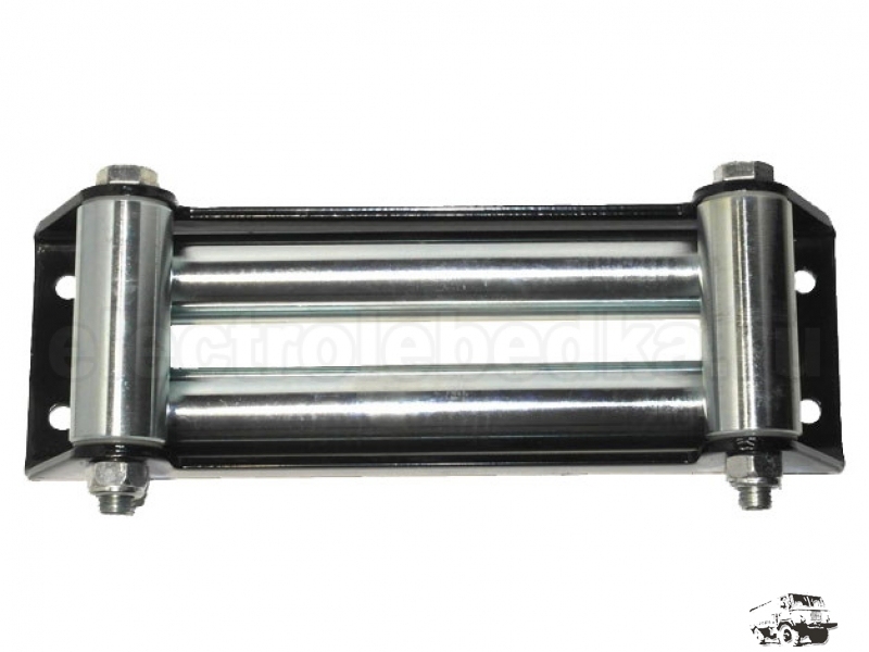

классическая схема роликов-джиповские,посмотри внимательно :wink: .
вертикальные перекрывают-горизонтальные,при проходе-протяжке троса,он всегда идет по роликам.
в твоей версии-он идет по углу,где нет роликов,не горизонтального не вертикального

В порядке бреда предложу...
А такие ролики выточить? Если сделать из хорошей стали и достаточно жёсткую рамку, то заминать кромку и перекашивать не будет.

serega.kam писал(а):[post]392373[/post] классическая схема роликов-джиповские,посмотри внимательно .
Да насмотрелся я на них - как работают понимаю. в ТЗ не укладываются - снаружи нельзя, снутри не вместятся.

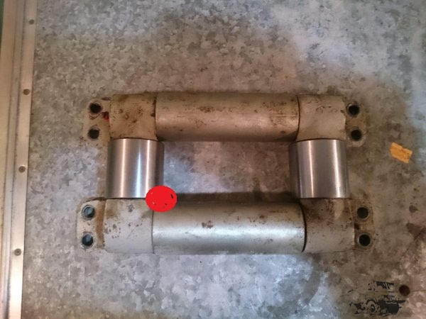

Илья. писал(а):[post]392374[/post] В порядке бреда предложу...
Можно, но если точить не из говна и термообрабатывать, то можно придумать и поинтереснее вариант исполнения. У меня доступ к токарке ограничен, поэтому пока вот перекрыл угловую щель боковыми роликами. Как туда залезет трос не представляю пока - будем посмотреть.

SergeyK писал(а):[post]392376[/post] Как туда залезет трос не представляю пока - будем посмотреть.
всё просто, :D ,цепляешься,и тянешь...и все будет видно, от этого только углы потрутся,ну трос немного "винтом" пойдет
SergeyK
Сообщения: 1433
Откуда: Ступино, МО
Ступинский чемодан
Сообщение SergeyK »
Ну ладно, эти ролики я уже испортил :) Доломаю - переделаю.
