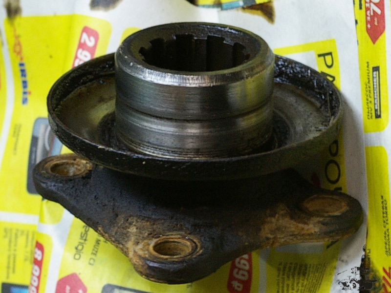

Высылаю фото фланца моста. Обычно течет раздатка, я выкидываю фланцы с намного меньшей выработкой...

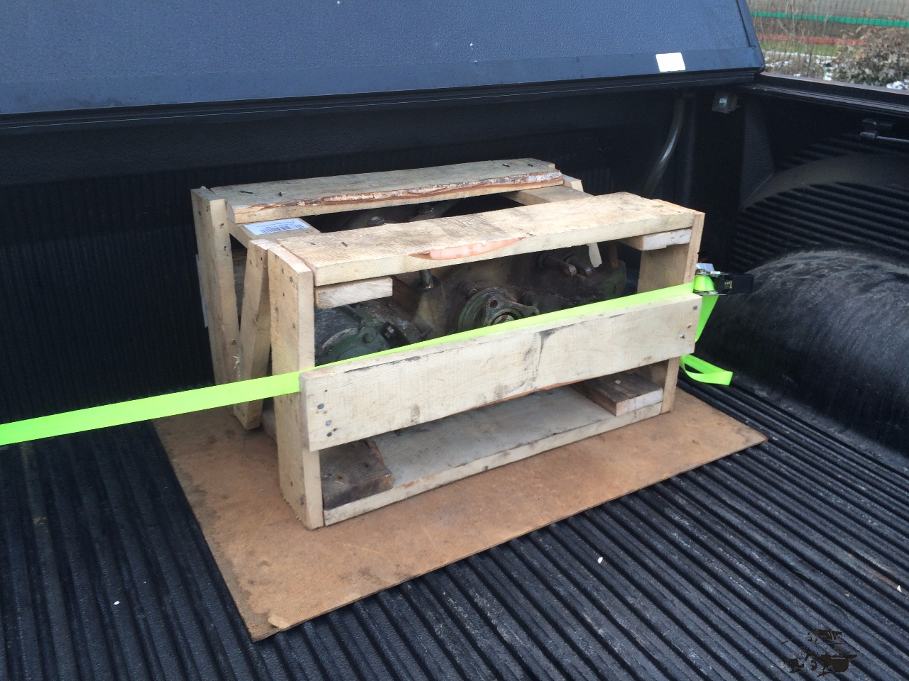

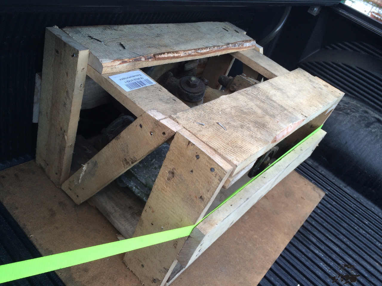

приехала раздатка )

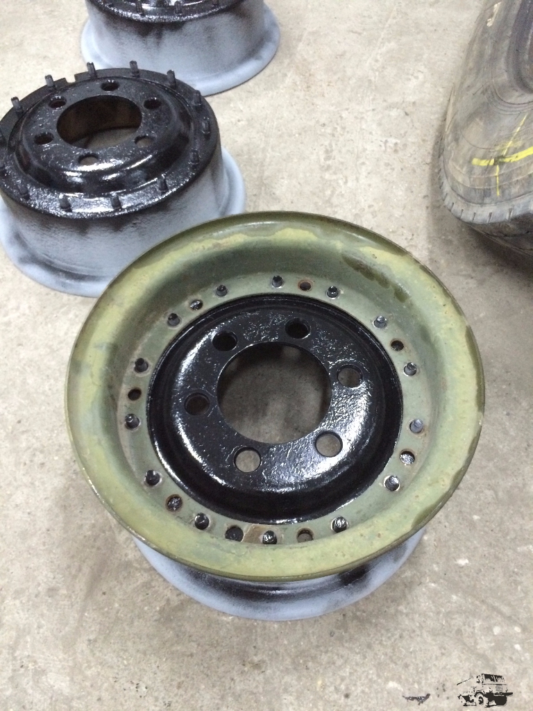

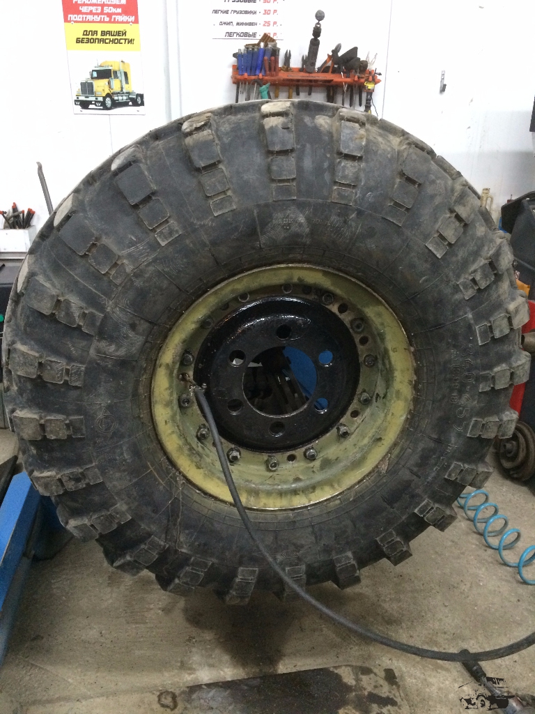

переобул колесики

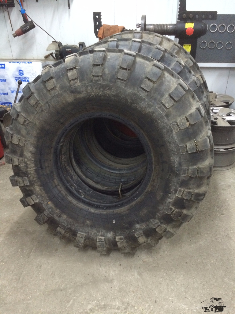

теперь они ждут окончания основного ремонта

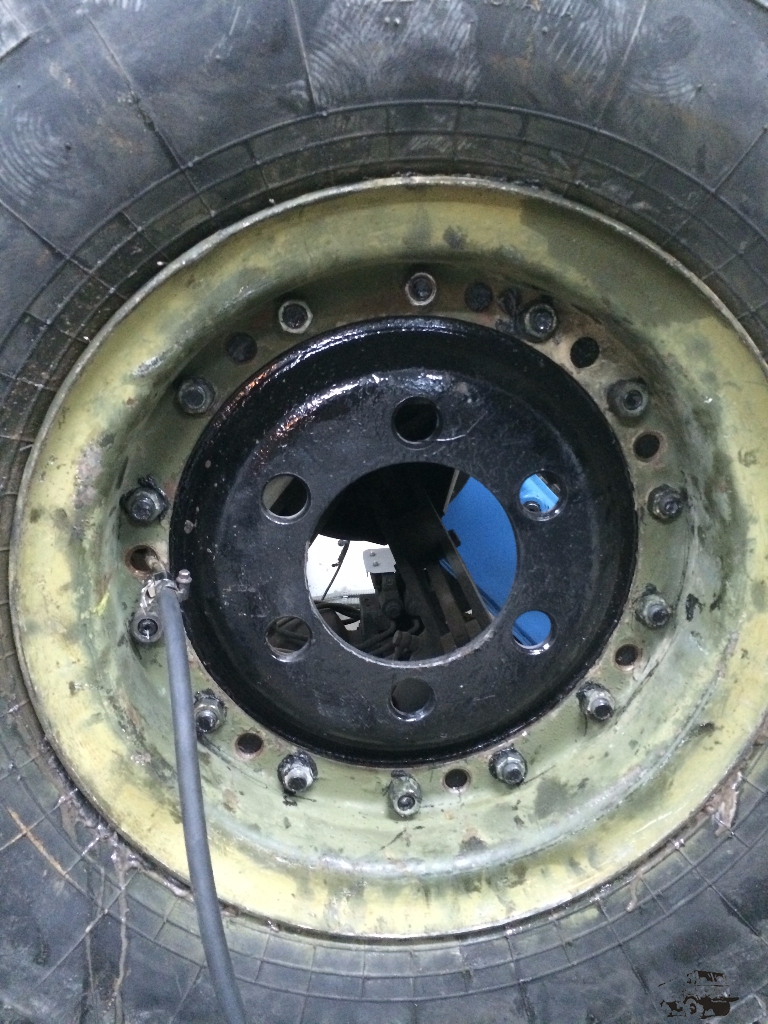

- Avalanch
- Сообщения: 1918
ГАЗ 66 АКПП
Штурман писал(а):[post]320819[/post] Колеса с металлическими флипперами собирал?
Ну а як же без них ?
Флиперы почистил
Смазал
Все честь по чести
