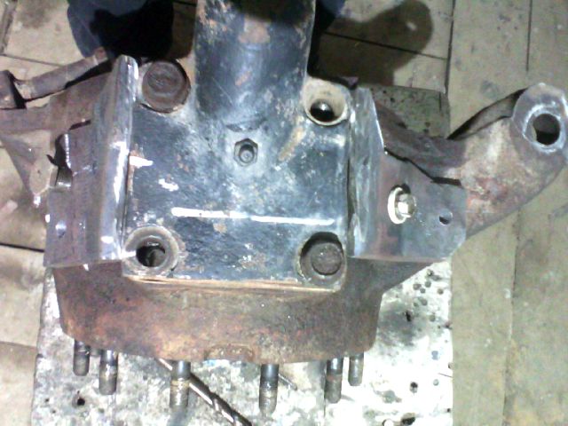

Удался. По мелочи: открутилась тяга газа, потом сорвало топливную трубку(брак).А вот потом срезало шпильки поворотного кулака. Починили на месте, сделали Выводы... Уже почти всё устранено...

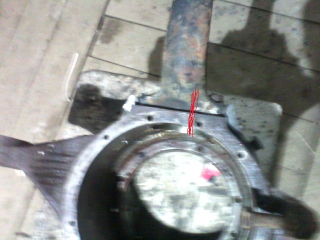

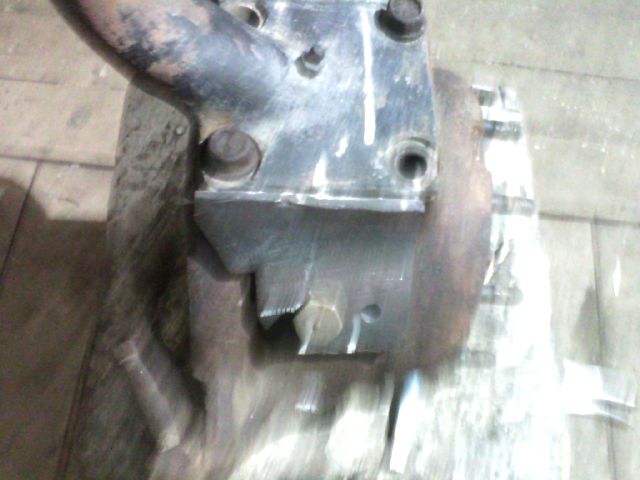

Вот кстати и к обсуждению!: В крайнюю покатуху тоже порвал цапфу левую! Гидрач от корейца большого ,колёса Я170 ,колея и пень под колесо.наваривал на сошку по квадрату типа полоски для усиления - фуфло это всё, при колёсах больше родных!!!
как фотки лягут не знаю ,но объясню:
на одной как рвало.Срезало одну шптльку,остальное цветком развернуло.
следующие -приготовленные сегодня но не приваренные заготовки для усиления.толщина 4мм.в каждую сторону по 2 болта на 12х1 от маховиков с жапанкар.
К обсуждению:кто делалнет? ваше мнение по количеству болтов - добавить по одному?

гидрач с корейца выкини и поставь обычный,но силовой цилиндр надо увеличивать...тогда нагрузки на сошку не будет... согнет тягу... :D

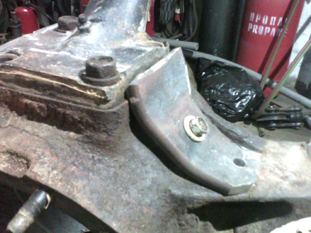

Заменили шпильки на 14 вольвовские, усилили сошку листом 6 или 8... Подложили под площадку, изогнули по сошке и проварили....(ну естественно отверстия просверлили)
Выглядит сурово... И руль сталь точнее(видимо сошка играла, когда рулём резко работал)
