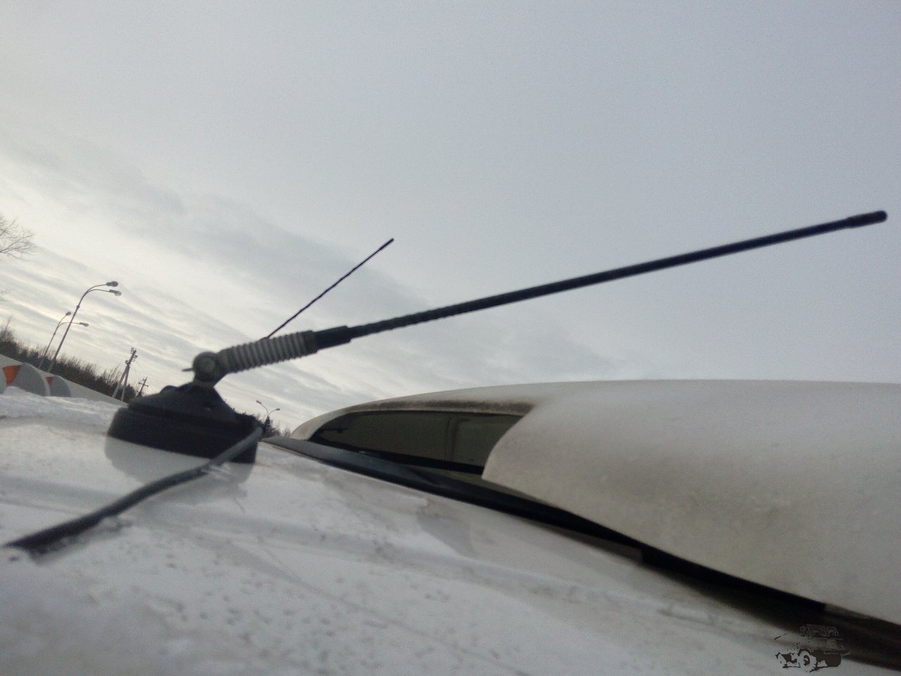

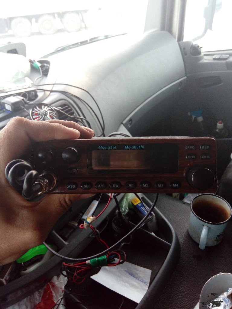

У меня вот такая рация в грузовой, при хорошем раскладе, мощности на всё, где-то около 15 км берет, правда антенну я не настраивал у меня коротыш антенна

мегаджетовская вполне приличная станция,но если к ней такая антенна висит ей может скоро придти !!!!! таким обрубышем ты её просто угробишь! Обратись к е2 он тебе посоветует правильную палку.При правильной постанове и расчёте длины можно на 27кг выхватить до 70-80км по прямой.Короче К СПЕЦАМ!!!!

Алексей58 писал(а):У меня вот такая рация в грузовой, при хорошем раскладе, мощности на всё, где-то около 15 км берет,
Обычная автомобильная СиБи-шка. По фото трудно сказать, но похоже на подделку.
Вообще, MJ3031M - очень старая модель, но очень востребованная, поэтому с недавних пор эту модель опять запустили в производство.
Изготовляется в Корее под контролем отечественной компанией "РКК". Владелец и ген.директор компании Валерий Громов RA3CC.
По поводу дальности и мощности...
Во первых антенну надо настраивать, иначе большая половина полезной мощности будет идти на нагрев кабеля и ни о какой дальности
речи быть не может быть вообще. Далее, у этой р/с выходная мощьность 10 - 12 ватт, что вполне достаточно, чтобы связаться ... ну скажем
с Новороссийском, или с Киевом, или с Миланом, или с Берлином... Но для этого нужны определенные условия.
Для уверенной связи по трассе... скажем на15 - 40км, нужно применить более эффективную антенну с обязательной настройкой АФУ.

Рацию покупал Давно лет 6 назад,
Думаю что Качество нормальное!
Работает без нареканий, Вот только провода замкнул ,экран потух но всё равно работает.
Почему я взял антенну на магните, Раньше я на легковую ставил, когда гонял от Пензы до Москвы, сильно выручала! В то время ДПС как грязи на дороге было. Мощность Вроде 10-12 ват я не помню точно,
Один раз я антенну настаивал на легковой стояла,

К сожалению мне другая антенну не поставишь, высота тягача не позволяет,3,8м.
антенна будет за мосты задевать, что не есть хорошо

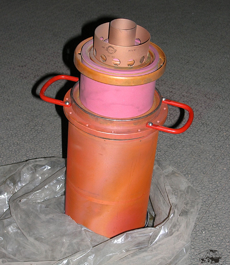

ra4uvj писал(а):Не в драйвере, а в высокоуровневом смесителе :D
Даже так?
Что же тогда на выходе? Поди сама ГУ68А :lol:
Вот она, родимая... всего-то 24 кг.
