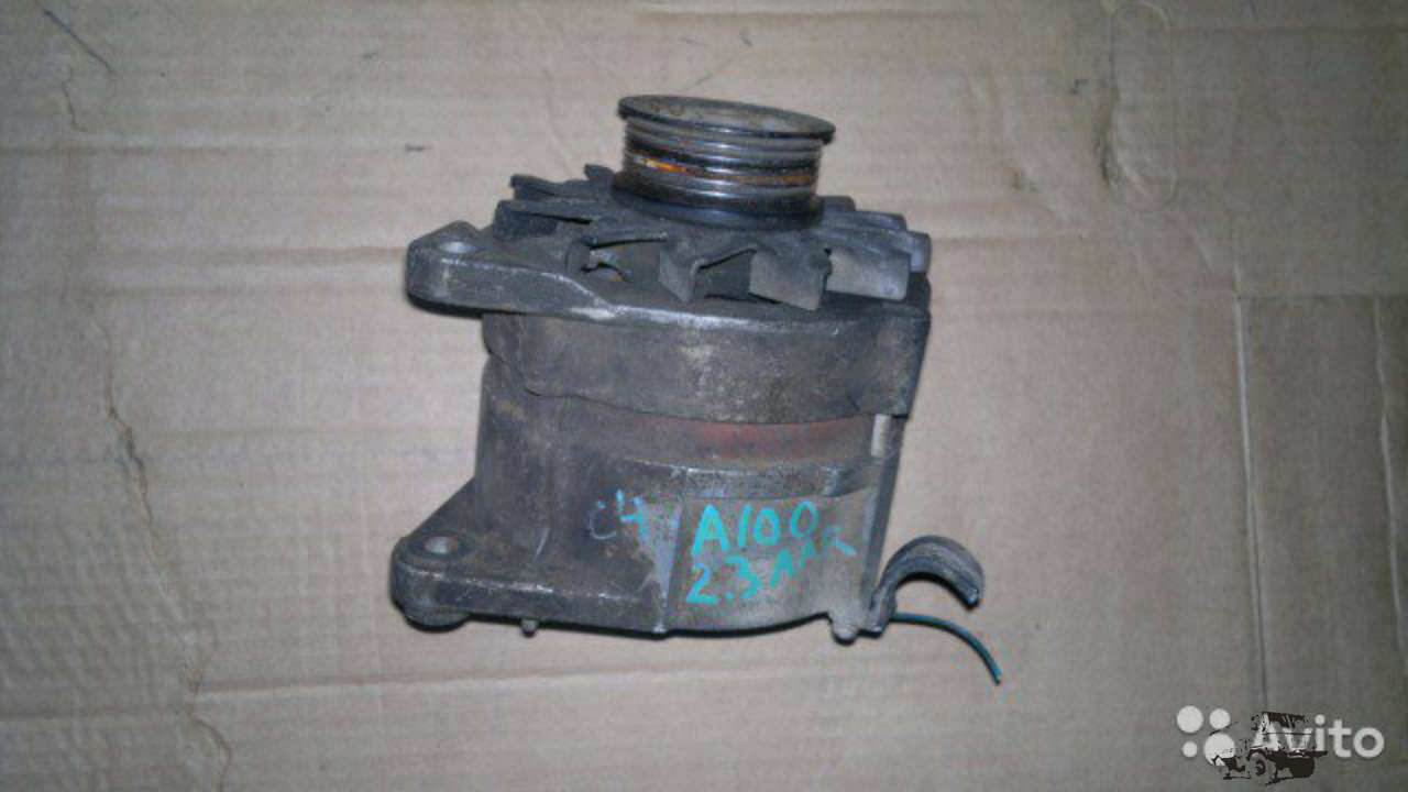

ВАГи ,на которых стояли эти генераторы ,почти все уже в металлоломе или догнивают по деревням.Вот такой генератор ничего не напоминает?
Сообщения: 6044
Поблагодарили: 22 раза
Моя машина.
Еще раз спрашиваю русским по белому: Что такое ВАГи?
А генератор мне напоминает генератор :D У меня на Террано похожий стоит.
Сообщения: 4686
Благодарил (а): 58 раз
Поблагодарили: 209 раз
Моя машина.
ВАГ это ФольксвагенАудиГрупп.Генератор разве не напоминает посадочным газоновский?

Выше было высказывание про несовместимость газовского и бошевского генератора,по тому привел пример генератора на фото.Хотя лично мне больше нравятся образцы с одним ухом крепления.
