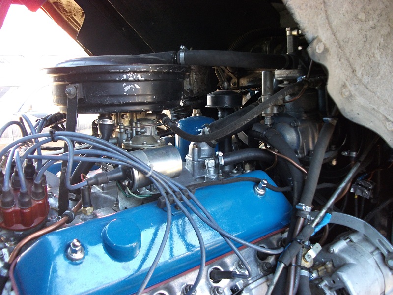

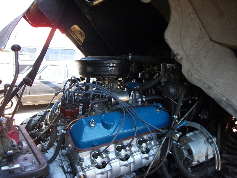

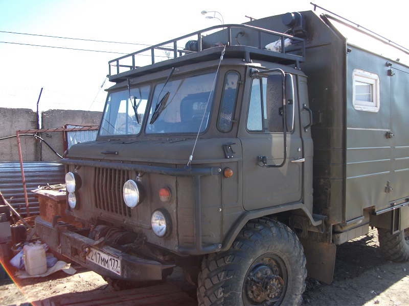

Вчера проводил ходовые испытания по маршруту Одинцово-Голицыно на скоростной магистрали. Итоги: разгоняется с 25 км/ч на четвертой передачи. Уверенно держит 90 км/ч, больше не пробовал, т.к. выше этой скорости начинает расти температура. Надо менять термостат на 80-82 градуса. Мотор поражает своей тяговитостью и запасом.
9037248076
- Сообщения: 510
- Откуда: Москва, центр
Re: Кто мечтал о ЗМЗ-41?

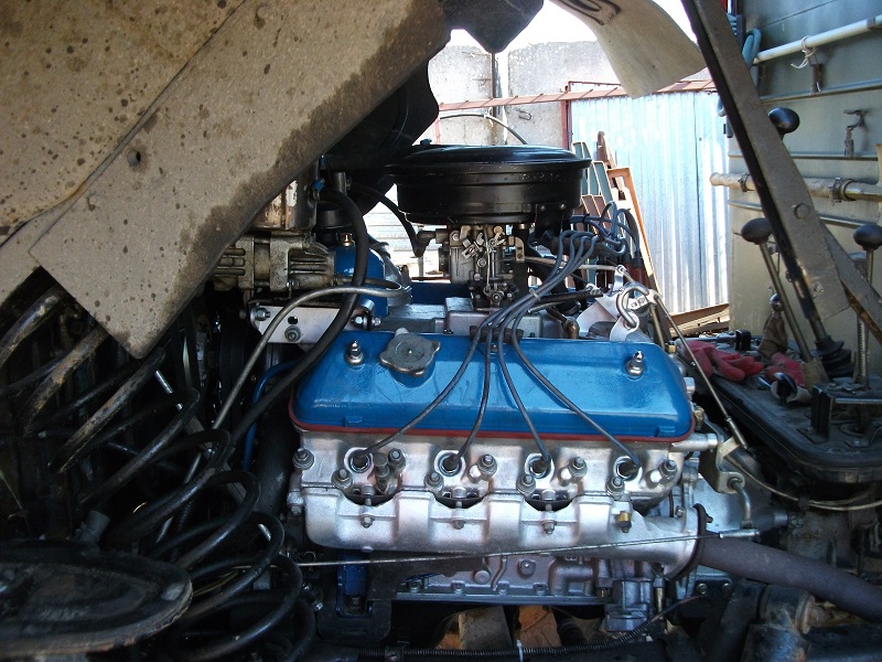

Еще немного фото.

9037248076 писал(а):Вчера проводил ходовые испытания по маршруту Одинцово-Голицыно на скоростной магистрали. Итоги: разгоняется с 25 км/ч на четвертой передачи. Уверенно держит 90 км/ч, больше не пробовал, т.к. выше этой скорости начинает расти температура. Надо менять термостат на 80-82 градуса. Мотор поражает своей тяговитостью и запасом.
не ,78 градусов, он вро де как родной

У мотора змз-13 190л.с,у меня получилось 170л.с потому-что стоит к-126,а не к-13.
9037248076
- Сообщения: 510
Карбюратор и жиклеры стоят родные.После проезда 90км.ч. выкрутил свечи.Цвет у свечей кирпичный!
