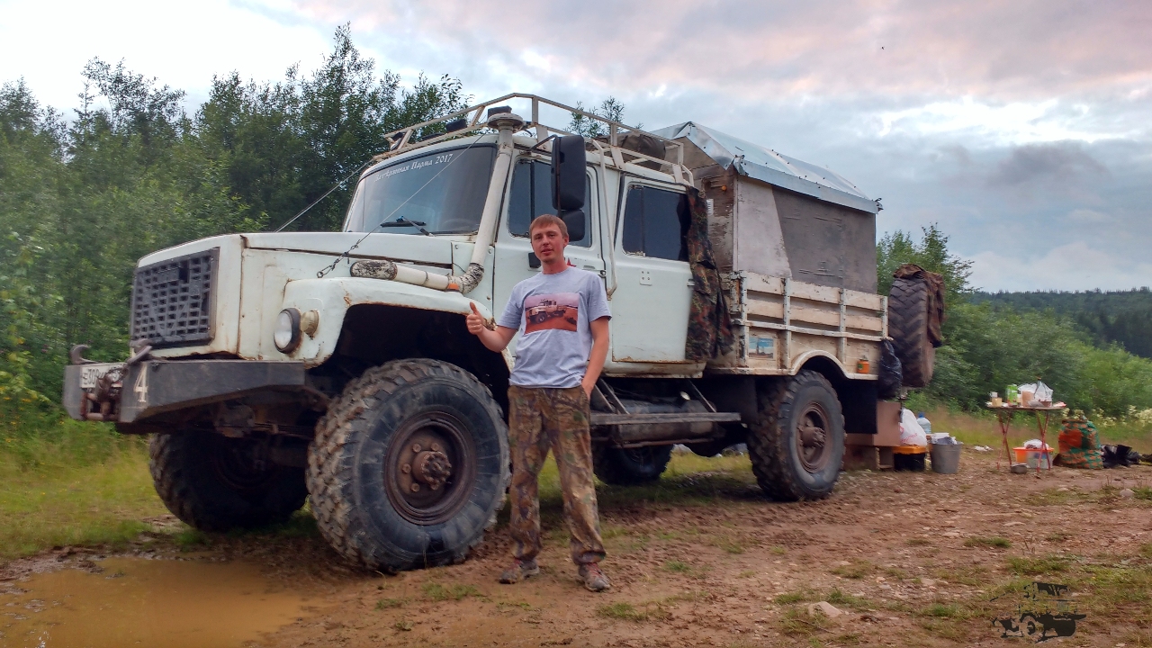

Итог. Моя машина меня как всегда радует. Отмахав 400км по асфальту и 200 по колдоёбинам, без единой проблемы. Ночёвки в кунге из дерева даются очень легко, оцинковка на крыше отражает утреннее солнце и даёт возможность без духоты как в палатках поспать часок другой. Модернизированная подвеска кабины, и водительского сиденья, доставляет море позитива моей ....опе и спине :lol: . Новый кронштейн запаски, сделал более правильной развесовку машины и стало меньше её раскачивать и подкидывать задний мост.
Вообщем любите свои машины господа, и они будут доставлять вам удовольствие!

Ты не писал об этом. Делись - что и как сделал. Кронштейн запаски увидел. Я тоже буду свою переставлять в кузове ближе к заднему мосту.

Кронштейн запаски сделал за вечерок, на следующий день всё обварил и до сиихпор не покрасил.
Купил 3м трубу квадратную 100*100, 6м 100*60, дышло от легкового прицепа и заказал токарю навес 90мм диаметром и 180мм высотой. Испытания колдоёбинами вся конструкция выдержала, теперь можно красить и приступать к изготовлению нового кузова.

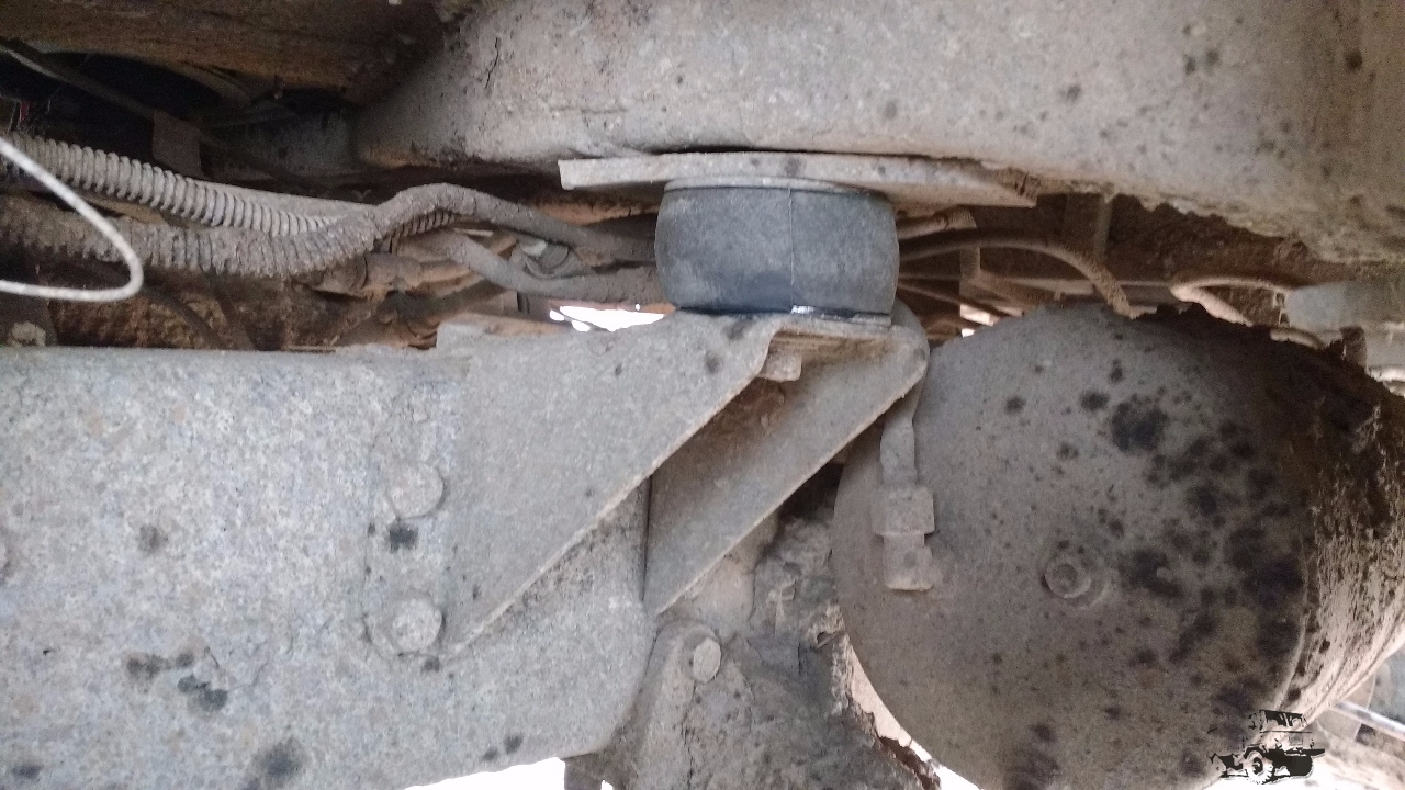

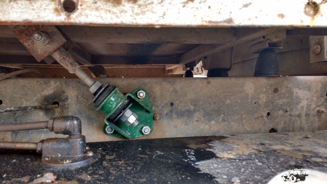

По подвеске кабины: очень мне не нравились вибрации и стуки в кабине. Купил подушки двс нивы 4шт, и поставил кабину на них. Для того чтоб кабина не убегала вперед и в сторону, закрепил её реактивными тягами от той же нивы. Осталось подобрать подходящие амортизаторы. Результат честно сказать превзошел мои ожидания. всю мелкую вибрацию подушки гасят отменно. Но, пока нет амортов, кабина раскачивается как неваляшка))).

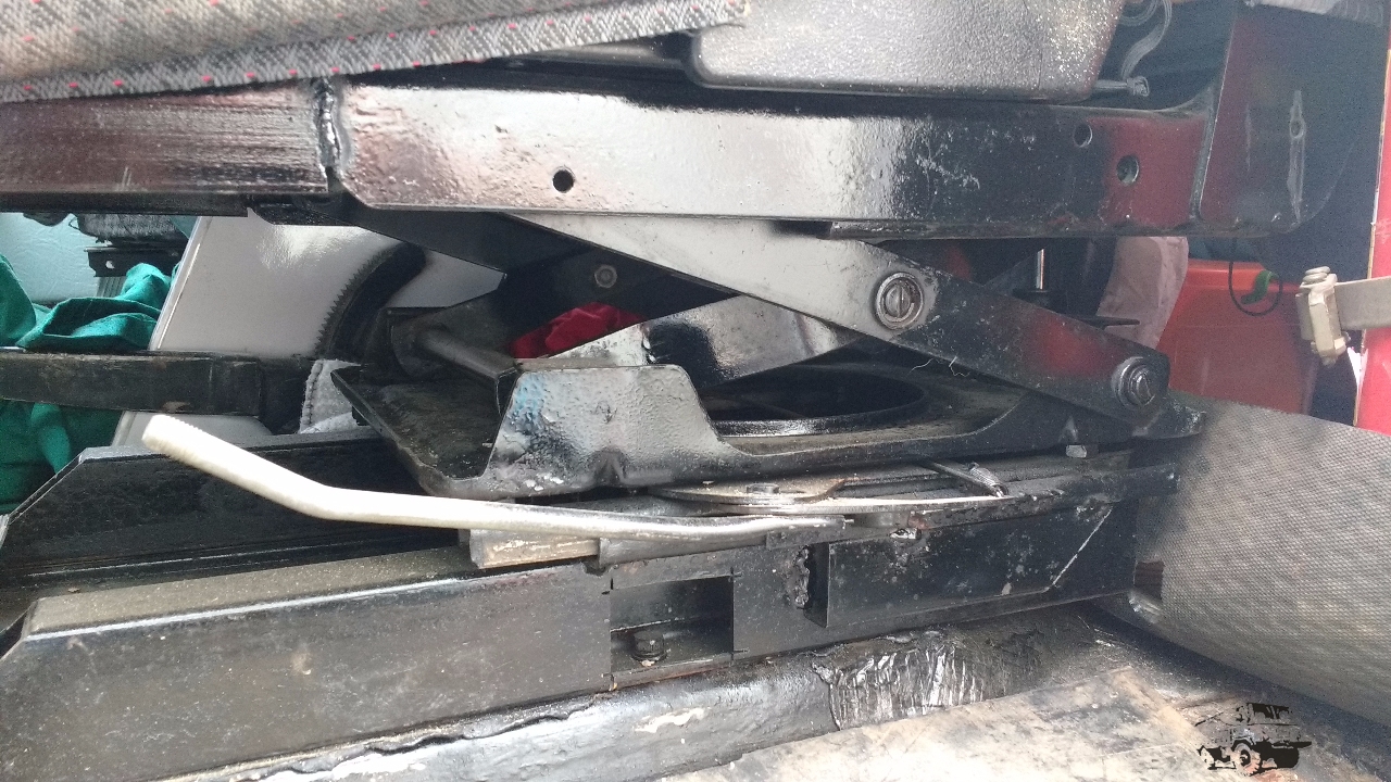

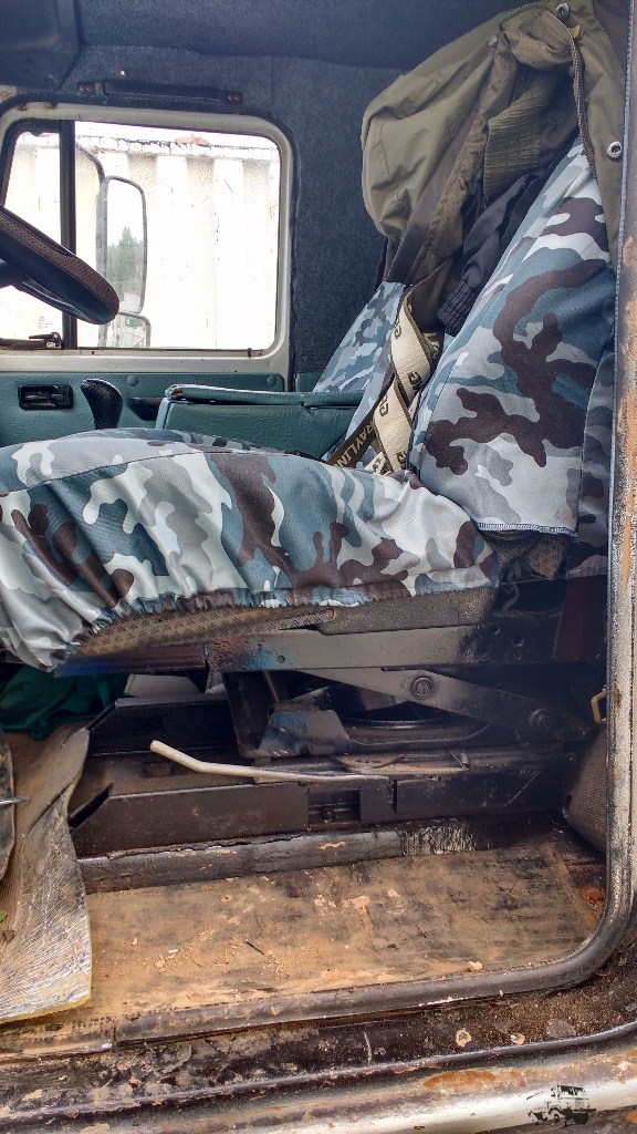

Под сиденье родное водительское приспособил подвеску от сиденья камаза. Результатом тоже очень доволен, спина вообще не ноет больше на перегонах, и ухабы проще прохожу. Как то вот так, но до легкового комфорта всёравно не дойти, поэтому хочу попробовать соболя всётаки.

Подвеска кабины.
Зелёные крабы зарекомендовали себя очень хорошо. Изначально установил обычные силуминовые, они просто выломались в серединке.

Сиденье
