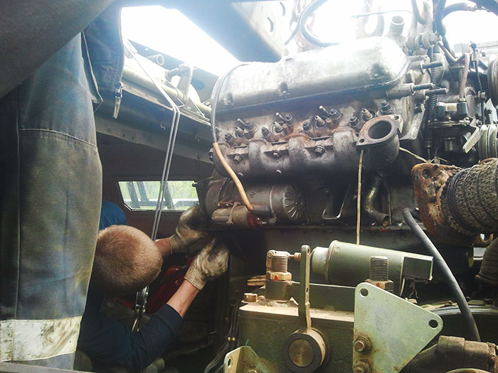

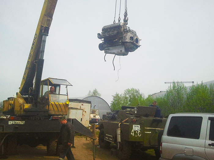

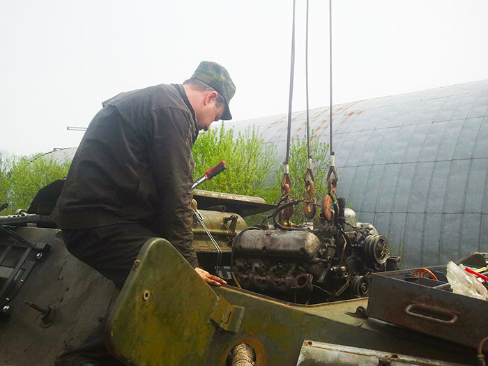

Немного новостей.
Двигатель был перебран:
Но по результату вскрытия было решено оставить все содержимое на месте, у колец выработки почти нет, вкладыши идеальные.
Головы шлифанули прокладки поменяли и собрали обратно.
Сегодня установили двигатель на место. Завтра будем собирать систему охлаждения.

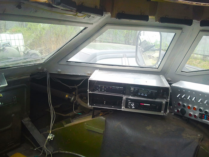

Сделал полочку из алюминия и установил в нее: Рацию морскую, рацию сиби, усилок для сибихи на 200 ватт, магнитолу и преобразователь 24-12в.
И сделал пульт с тумблерами для электрооборудования.
