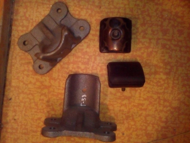

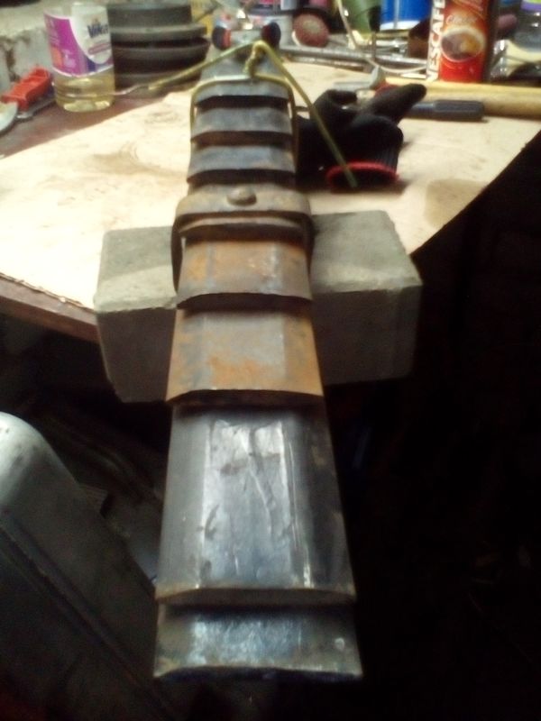

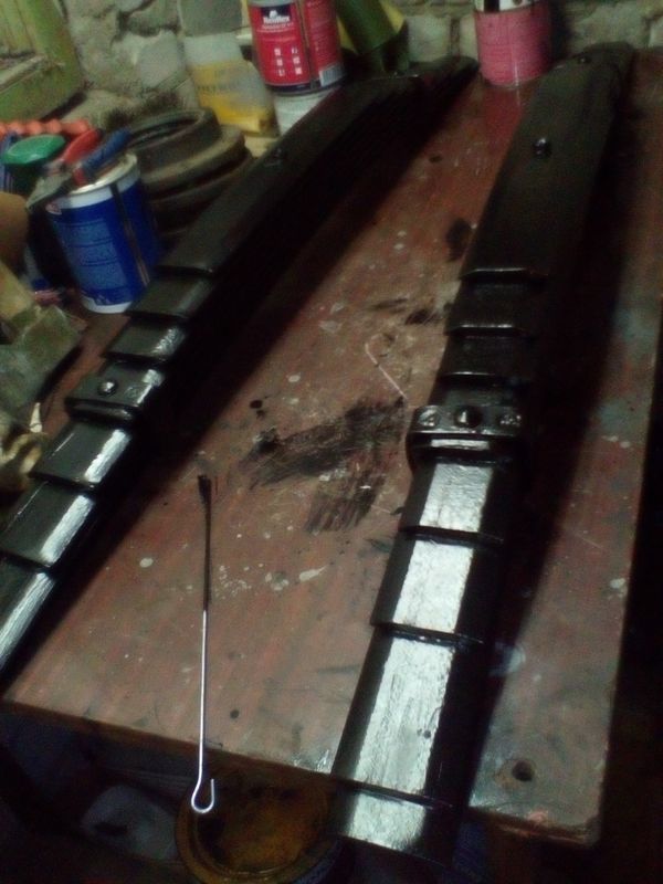

Тронулись с места дальше.... Получил я рессоры дополнительные от Валеры, все в порядке, сегодня вечером перебрал одну и загрунтовал...Завтра ее покрашу ПФ-115 черной...

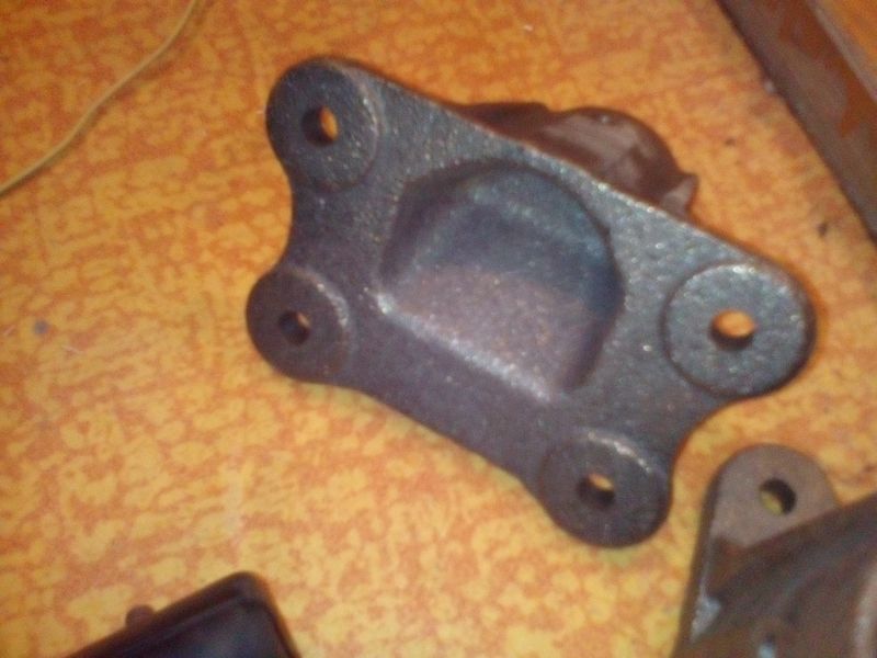

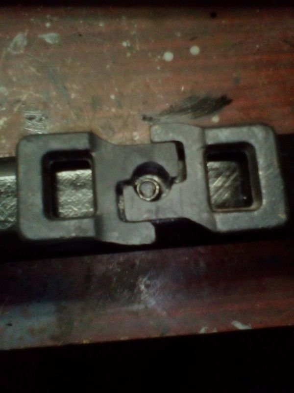

Купил в магазине 2 вот таких лапы с подушками...примеряюсь...
По хорошему нужно высверливать заклепки уголков крепления кузова около кронштейнов рессор задних и смещать куда- нибудь...Сами лапы думаю крепить болтами с посадкой " с натягом" в обоих деталях (ив раму и в лапу) по 4 шт, как видно из фото. Диаметр болта думаю 12 взять класса прочности 8.8 , но кажется маловато... Может 10.9 ? Потом прихватит полуавтоматом гайку к болту и закрашу окончательно. Думаю будет не хуже заклепки...
Что скажите ?
Ветлугай
Сообщения: 1058
Откуда: Нижегородская область
Моя Шишка
Сообщение Ветлугай »
Хуже заклепки не будет.у меня тоже на болтах.вот только думаю приваривать гайку не нужно.лучше контролировать в процессе эксплуатации

Ветлугай писал(а):[post]309027[/post] Хуже заклепки не будет.у меня тоже на болтах.вот только думаю приваривать гайку не нужно.лучше контролировать в процессе эксплуатации
А почему не нужно ?

il031 писал(а):[post]309084[/post] А почему не нужно ?
в процессе эксплуатации соеденение ослабнет, нужно будет подтянуть по этому и ненадо приваривать, и крепёж нужен с мелкой резьбой :D
ну то что с мелкой это понятно...Но у меня на соболе ничего не слабеет уже 4 год

il031 писал(а):[post]309088[/post] ну то что с мелкой это понятно...Но у меня на соболе ничего не слабеет уже 4 год
Ты покатайся с грузом посмотри, приварить всегда успееш,
Насчёт соболя, может у сервисменов в мозгах чё коротнуло и они предпродажную подготовку сделали по людски,
у меня на работе соболь, предпродажку делали в даниане тоже хрен чё открутиш, машине 2года, зато весь пластик гремить

Ну вот и довел я до ума доп. рессоры. Промазал графиткой и покрасил. Большая банка- квиловский грунт, а малая - эмаль пф-115. Краска самая дешевая, толком не высыхает и остается немного гибкой и податливой, так что с рессор она не так быстро по-отлетает. Говорили мне, чтобы я не ставил плитки родные между рессор, но все же решил я их поставить, так как у Славика они нормально стоят и не вылезают.
Теперь жду соглашения от Андрея по мостам и начну все формовать.

У меня тоже такие штучки стоят.не вылетают.
