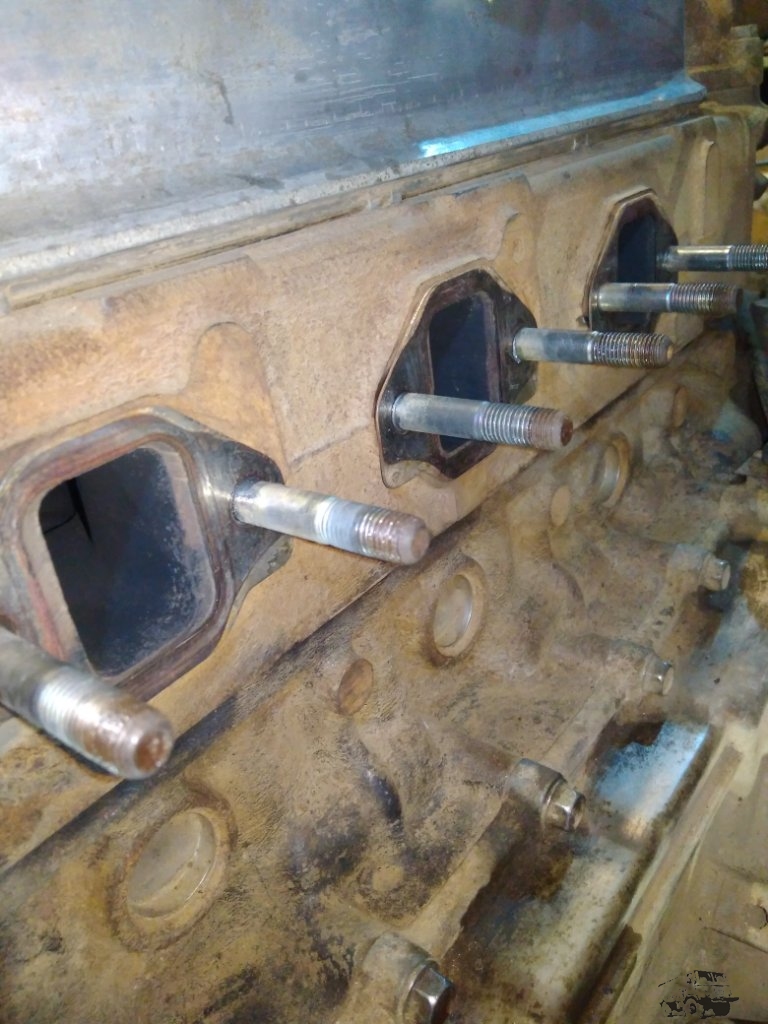

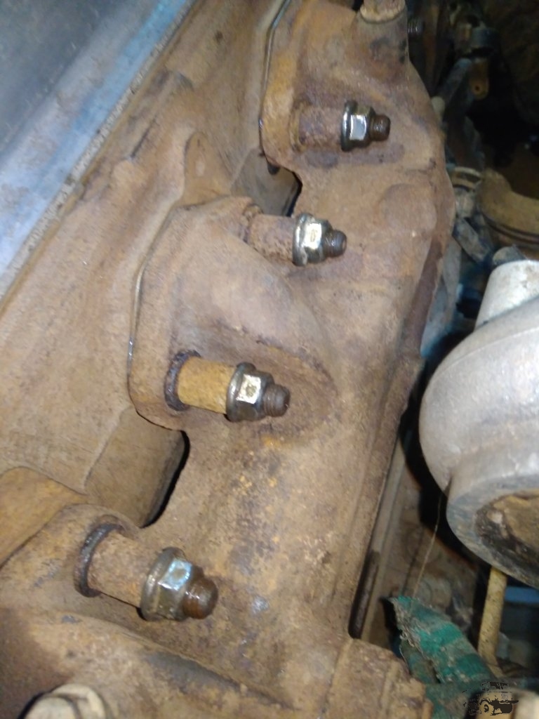

Зацени как буржуи делают.2007 год, пробег 430 тыс,а шпильки как новы,гайки блестят.

Мы ща тоже,типо буржуи,а делаем всё через жопу :(. Ты что, будешь корейца перебирать?

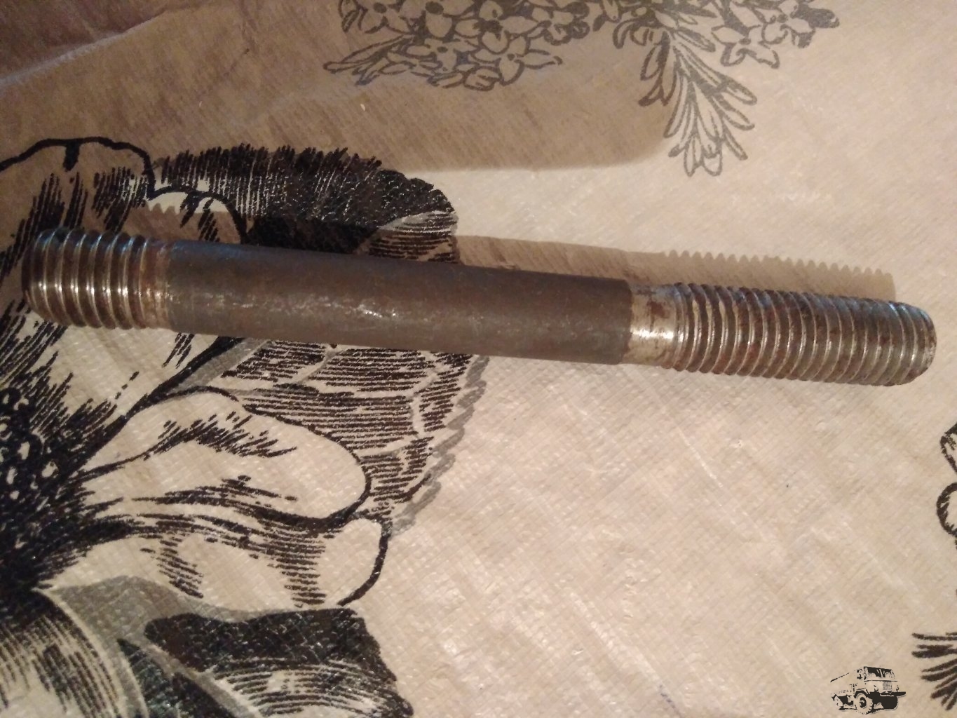

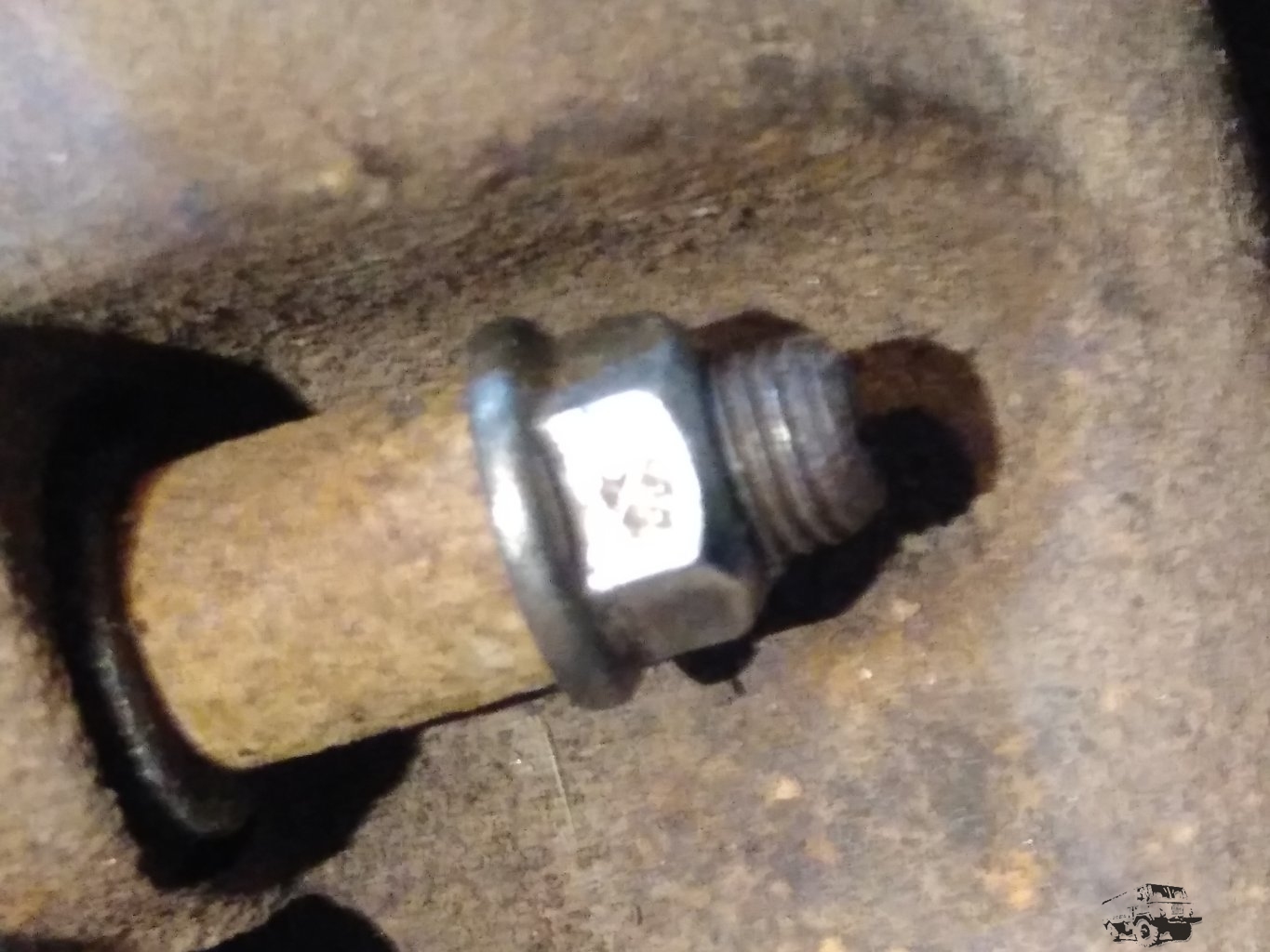

А вот этот шедевр,выпал из нового 245 мотора,это шпилька оси коромысел. Там куда она должна быть вывернута,был брак литья и резьба не вышла,но почему то эту голову всё равно поставили на товарный двигатель.Вот так относятся к потребителю на ММЗ.

Сообщения: 4694
Поблагодарили: 204 раза
Столько лет народ мается с этими моторами и как то всё ещё не вздрючил.На фото шпилька,по виду самопал,а ведь делал её не слабый завод.В те времена,когда 245 считался хорошим мотором,эти шпильки были с накатной резьбой,с оьшлифованым телом и из какого то не слабого металла.

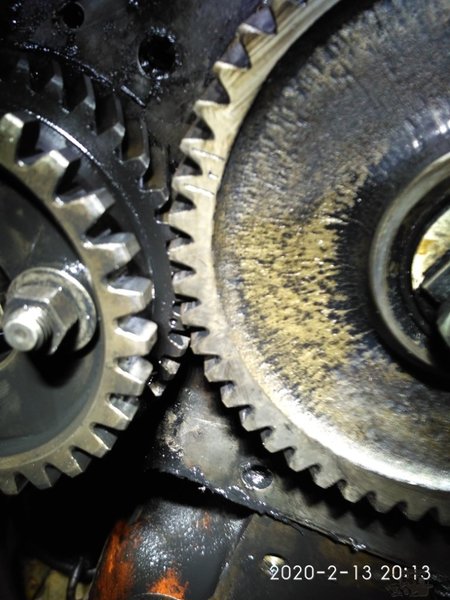

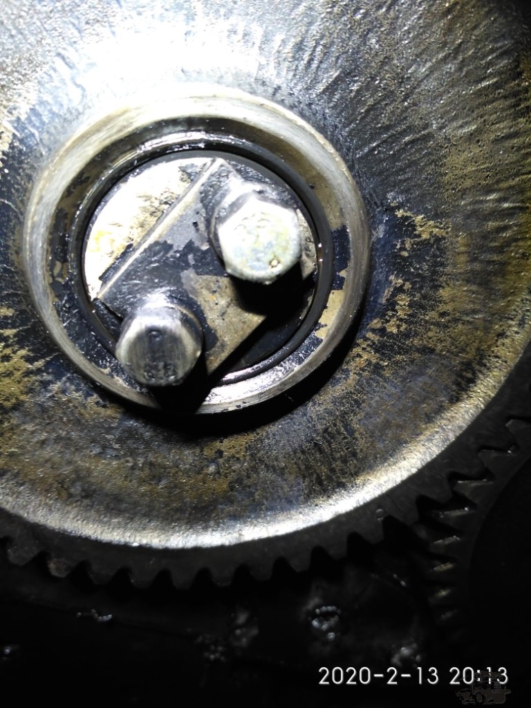

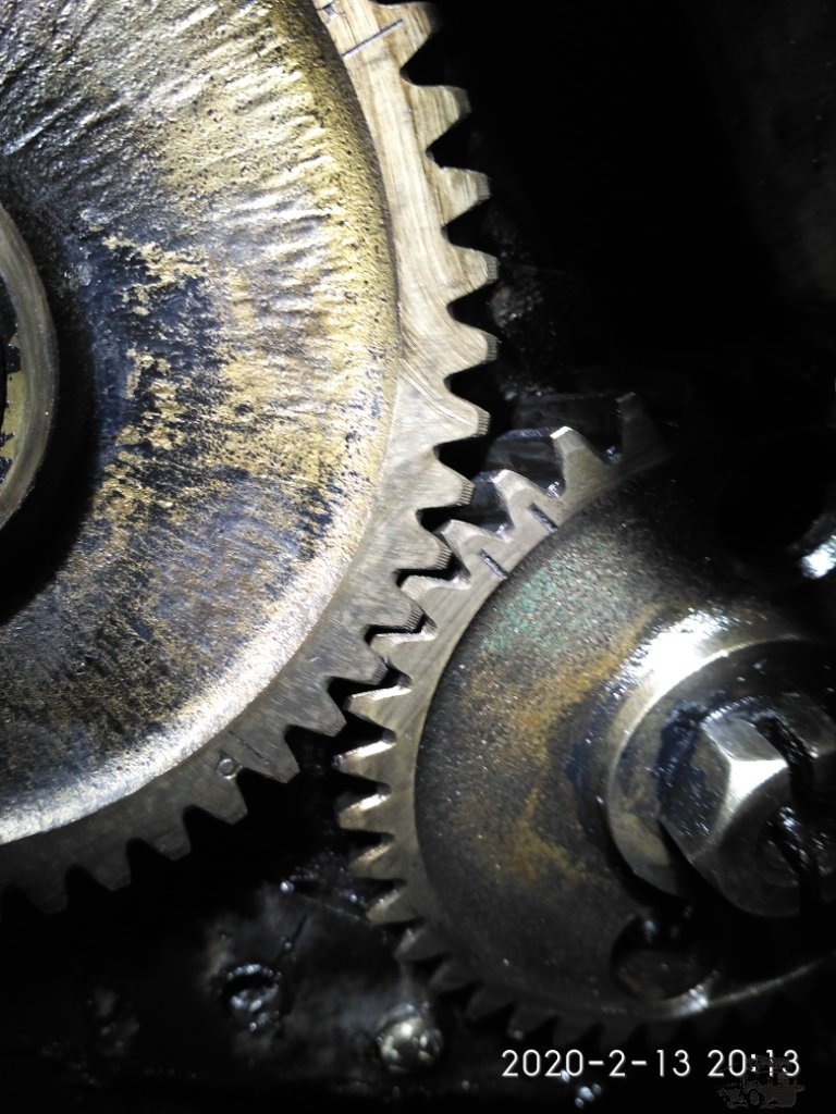

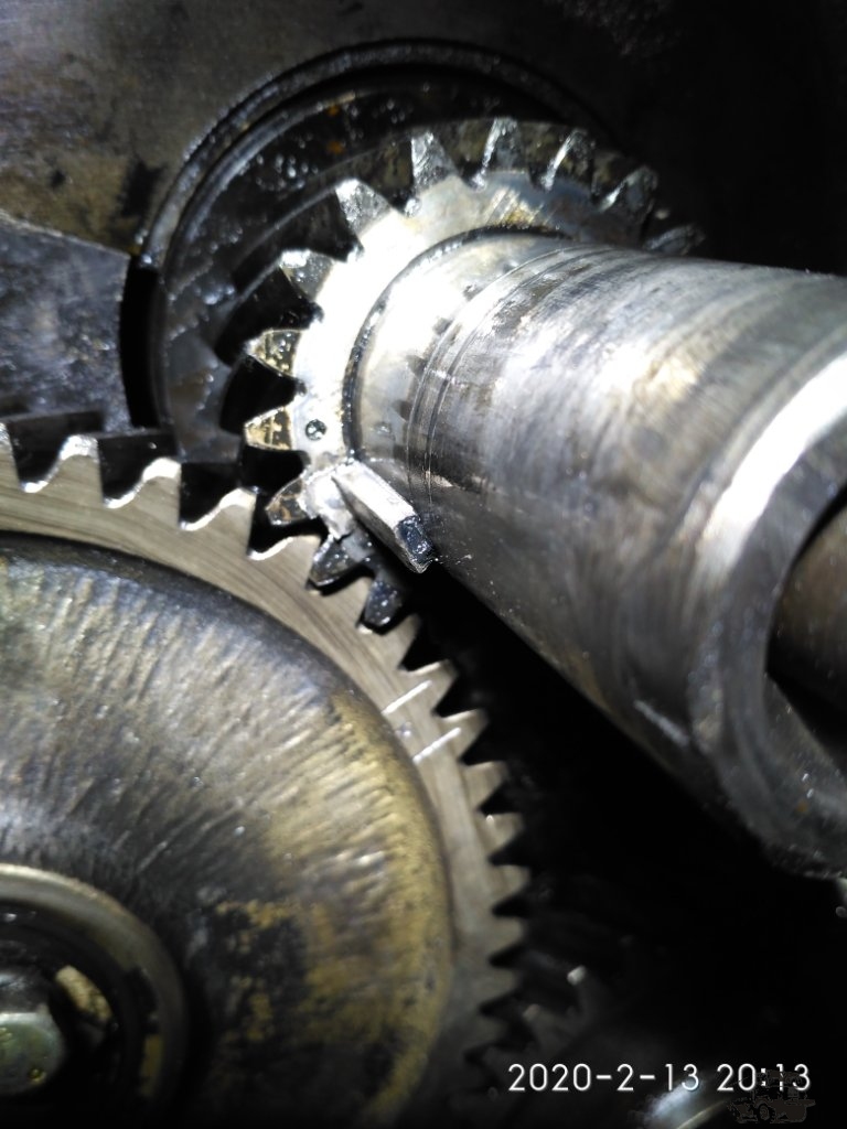

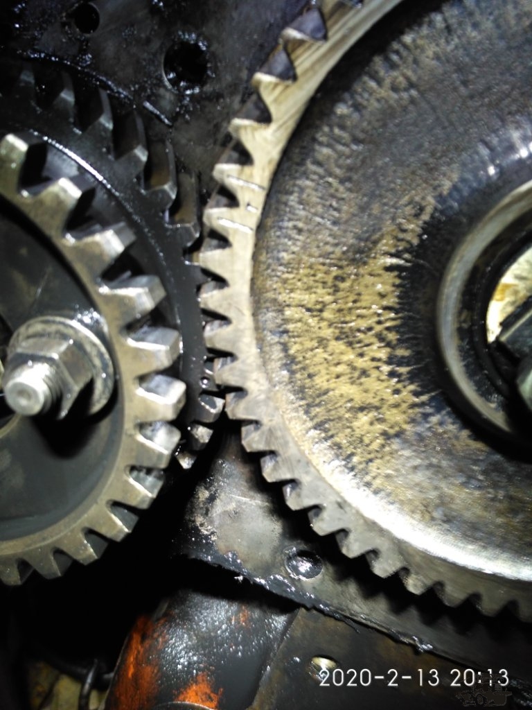

Хотел колено снять помыть,не могу метки совместить,целый вечер,кручу верчу, уже мозх кипит!Но работал же! Ну допускаю,колено относительно паразитки провернул,но ТНВД и распредвал,тоже не совпадают.

пластину на паразитки обломило.

Сними паразитную шестерню и совмести метки.Проверь втулку на паразитке,если алюминиевая,то ищи замену с латунной втулкой.

Понятно, что совместить, а как движок то работал по этим меткам? А как совмещу, вдруг впрыск собьётся,и хрен запустишь? Ничего не понимаю. :shock: Паразитка скорее всего болтается, поэтому пластину и обломило.
