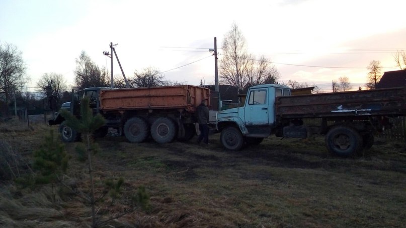

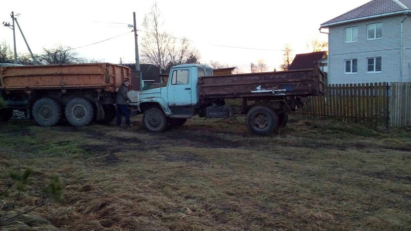

Сегодня ездили со знакомым за приобретенным им ГАЗ 3307, так как автомобиль без двигателя поехали на Зиле, с ускоренной коробкой спокойно идет со скоростью потока, иногда даже обгоняет), с автомобилем на буксире идет не так уверенно.

Ждем фото видео отчет.
