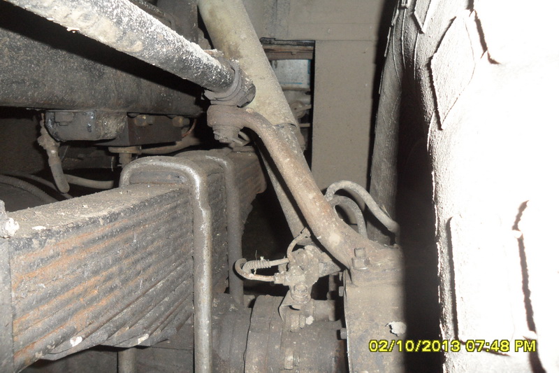

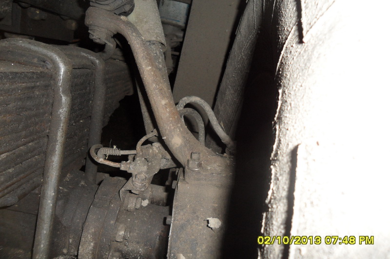

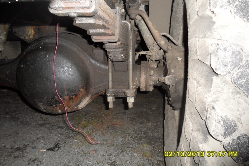

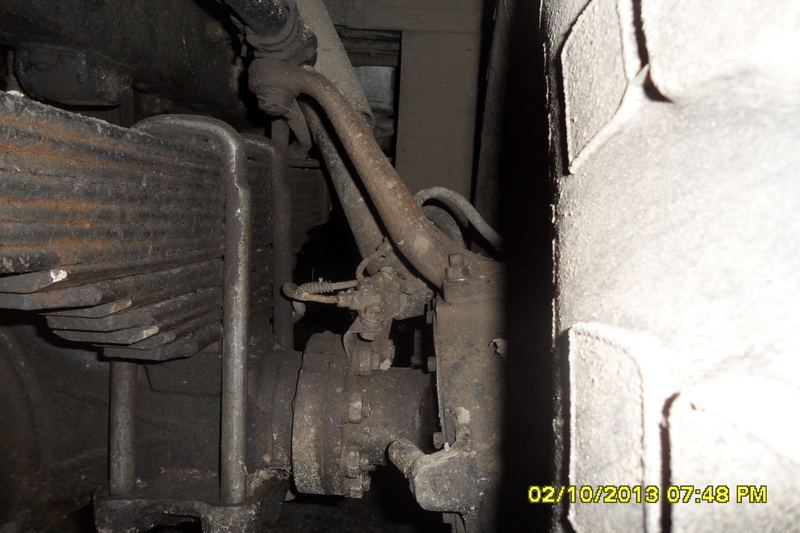

Форумчанин Николай фотки выслал гнутой сошки, выложу с его разрешения

если переделать полностью рулёвку,то руль будет крутится,с гнутой сошкой,одним пальцем,можно установить от Маза ценник у нас на Камчатке,не гуманный,....себе этой зимой буду что -то переделывать(пытатся подбирать с Корейца,либо с Японца)
