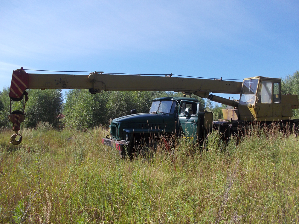

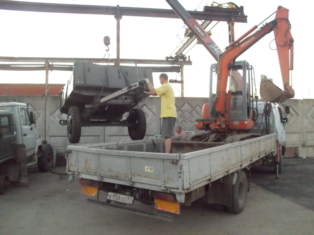

Давеча нарыли еще техники... :D Давно хотел газоновский одноосный прицеп. Теперь будет, на чем возить вездеход за Садко. Очень не хотелось ставить низкий фаркоп для легкового прицепа - такой плуг торчал бы вниз. Ну, а кран уж случайно откопали в овраге. Будем восстанавливать.
