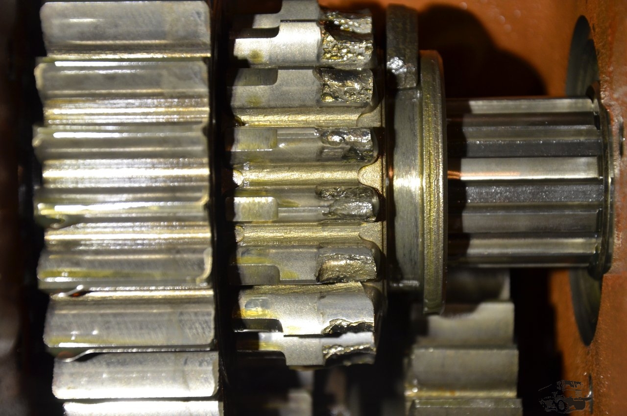

Вообщем посетил меня вчера "Шишигораздаточныйнежданчик" . Я так сказать с добрыми намерениями к раздатке желая одарить её КОМом собрав всё , что нужно слил масло, открутил крышку и понял, что дня КОМ наверно рановато.. :shock: :idea:

Сообщения: 4416
[ref]harli[/ref], подкоцанная шестерня это та,что крутит шестерню КОМ ? Интересно подкоцало её от езды по асфальту на полном приводе с пониженной ? Не знаю это при мне или до меня ..

Сообщения: 4416

Сообщение SergeyK »
Да, эта шестерня крутит КОМ. При пониженной она зацепляется полностью с той шестерней, что справа на фото, так что вряд ли от этого она пострадала. :( Кто-то КОМ гонял на передаче?

Сообщения: 4416
SergeyK писал(а):[post]388563[/post] Кто-то КОМ гонял на передаче?
Пархат гонял.. Говорил,что всё хорошо вроде как.. Но какой у него КОМ не помню может у него от "пожарки" отзеркаленный врерёд смотрящий.. По идее они очень похожи и что от "бурилки", "пожарки" и "топливозаправщика" все на порядок сильней чем штатный КОМ КПП ГАЗ-66.. :shock: :idea:

Сообщение SergeyK »
У пожарных шестерня шире - у нашего вообще будет плохое зацепление не на нейтрали.

Сообщения: 4416
SergeyK писал(а):[post]388567[/post] У пожарных шестерня шире - у нашего вообще будет плохое зацепление не на нейтрали.
Так-то не знаешь по какому пути пойти в том смысле,что лебедится КОМ на РК только на нейтрали без колёс без излишней нагрузки. Но если лебедится в горку и допустим лопнул трос или лямка то уже ни чего не включить и остается только прыгать из машины .. Тогда как при ключённых колёсах совместно с КОМ хоть привод и тормоза есть.. :shock: :idea: Но тогда сама раздатка может счёлкнуть в самый не подходящий момент :idea: :shock:

Сообщение SergeyK »
Vivanov76-SPB писал(а):[post]388571[/post] Тогда как при ключённых колёсах совместно с КОМ хоть привод и тормоза есть..
А где же тормоза при включенной нектрали в РК? :?:
А так, лебедиться надо куда-нибудь, куда хотя бы в теории можно въехать, а не по отвесным скалам :)

Сообщения: 4416
SergeyK писал(а):[post]388573[/post] А где же тормоза при включенной нектрали в РК?
С нашим нет , а с "пожарным" получается можно с приводом включённым ..
