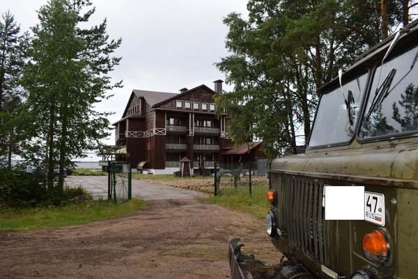

База и берег...

Кочегар НЛО писал(а):[post]387809[/post] База и берег...
Да всё красиво .. Так-то понятно база новая всё пафосно -поэтому и ценник держат.. Понятно,что там остановится нет смысла в номерах. Единственное за чем она нужна,чтоб на стоянке машины были под присмотром пока на лодке кататься..

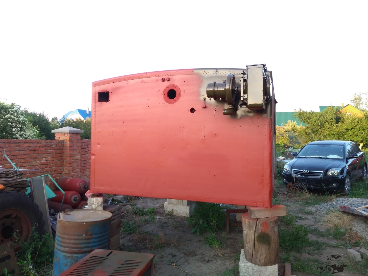

[ref]il031[/ref], а меж тем наш Уважаемый форумчанин il031 хотя и рассказывает мне про то,что много и долго и очень качественно как мы все знаем собирал свой Газон и сейчас ни чего не хочет делать, но кататься в удовольствие на своей новой Шишиге- на самом то деле весь в работе
Ещё не давно звонил советовался какой КУНГ купить, а тут уже оказывается и купил и черновую самую сложную работу почти проделал, и вот рождается у него такой практически новый низкий КУНГ к его такой-же новой Шишиге.. Не много фото до и после -разница очевидна.. По мне так хорошо,что сохранил всё навеcное с ним Шишига выглядит очень антуражно

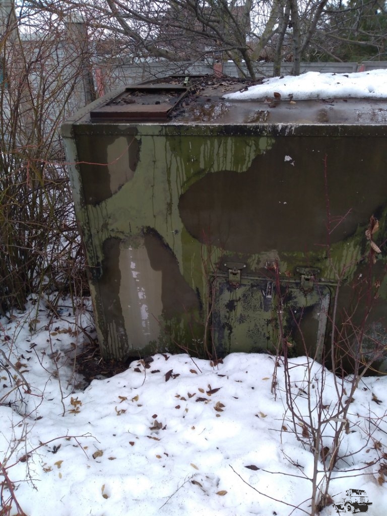

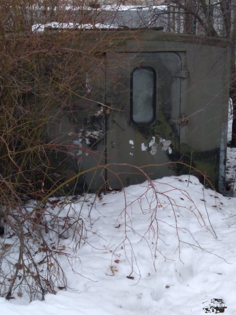

Низкий КУНГ Р-142. il031

Смотрю на КУНГ в снегу и подпись - лето 2019 , да лето не задалось.

Кочегар НЛО писал(а):[post]387985[/post] Смотрю на кунг в снегу и подпись - лето 2019 , да лето не задалось.
Стас , вот я всегда знал , что ты очень наблюдательный

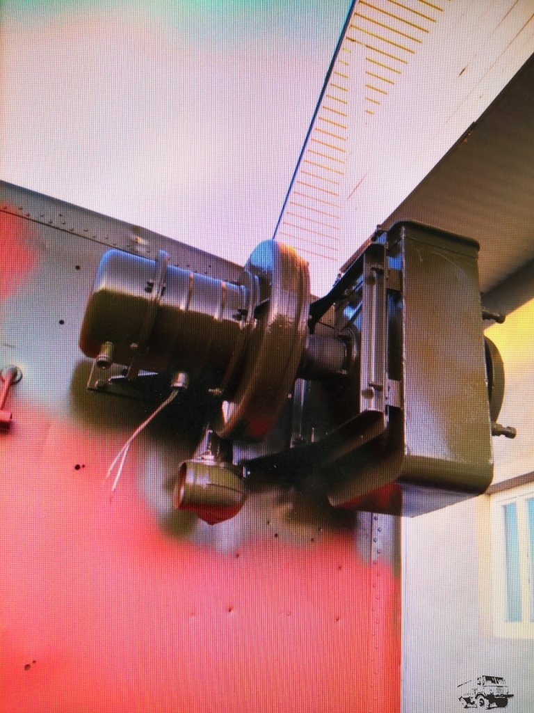

[ref]il031[/ref], ОВ-65 надо понимать сейчас открашено и тоже вот вот будет установлена ?

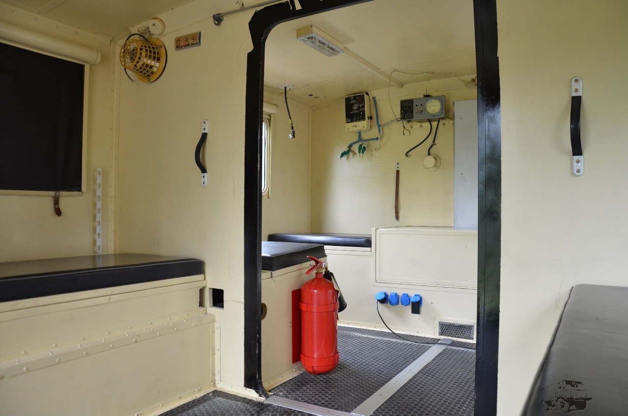

Когда дойдёшь до покраски внутри не сохраняй штатный зелёный цвет -а то сплошное уныние .. Сделай как у меня бледно желтый как в подводной лодке отсеки окрашены -очень лёгкий не давящий цвет
