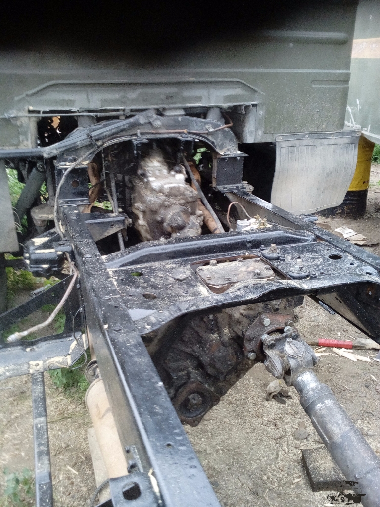

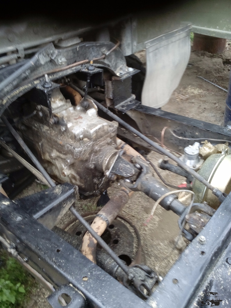

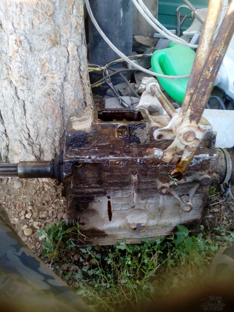

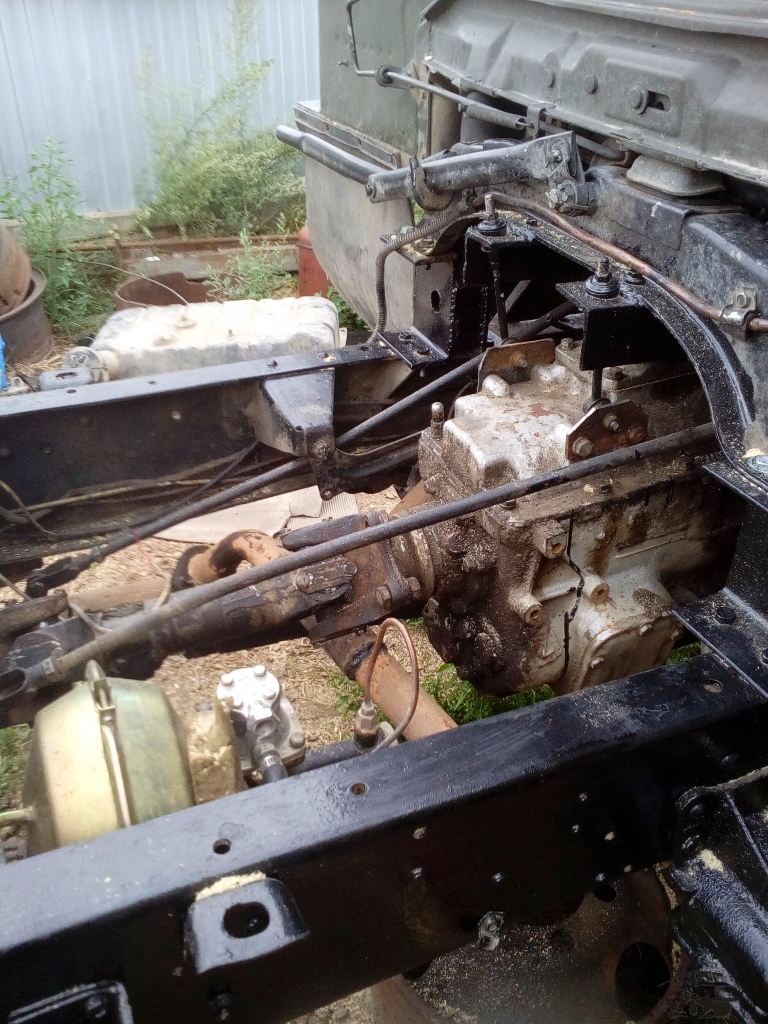

сегодня выдернул из донора 157-го кпп и оказалось на них шли синхронизированные кпп .кпп практически новая ,отличается только крышкой на ней отливы для крепления рычагов ручника и раздатки.а ранее писали что ступины кпп не синхрониированны

дак это обычная КПП ЗиЛ 130-131!
Да, на 157 шли несинхронизированые КПП и с повышающей 5 передачей, но! они шли только до ...1968 года если я не ошибаюсь ...потом их унифицировали с КПП ЗиЛ 130

там все внутренности другие! .. я сам видел эту кпп живьём только один раз и то на свалке у металлистов ...
она даже по креплению на место кпп зил 130 не встанет

закончил .ставлю баки и кунг и можно ехать

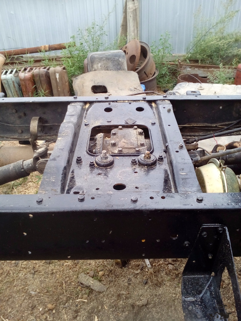

Всем привет. Может кому пригодится, нашёл на просторах инета такую объяву . Плита для зиловской кпп https://www.avito.ru/izhevsk/zapchasti_ ... 1132264556

Kuzmich78 писал(а):[post]359019[/post] объяву
Красиво сделано. И цена адекват.

У меня просили за плиту 20 т.руб. При включении административного ресурса цена могла упасть до 15т.руб. А здесь вообще замечательная цена.

Мне намного дороже обошлось при изготовлении
И то было топорно изготовлена
А тут цена нормальная и сделана эстетично

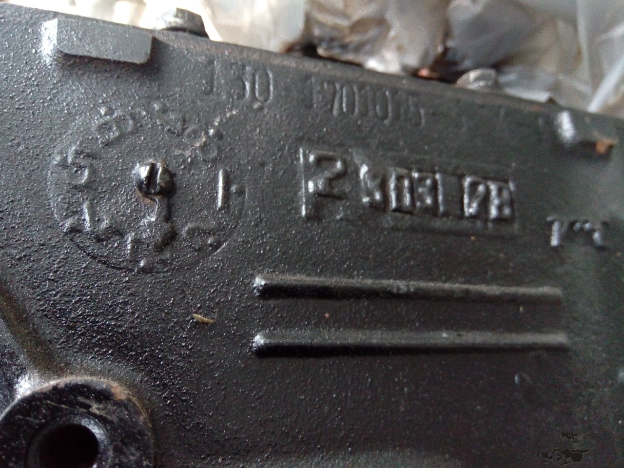

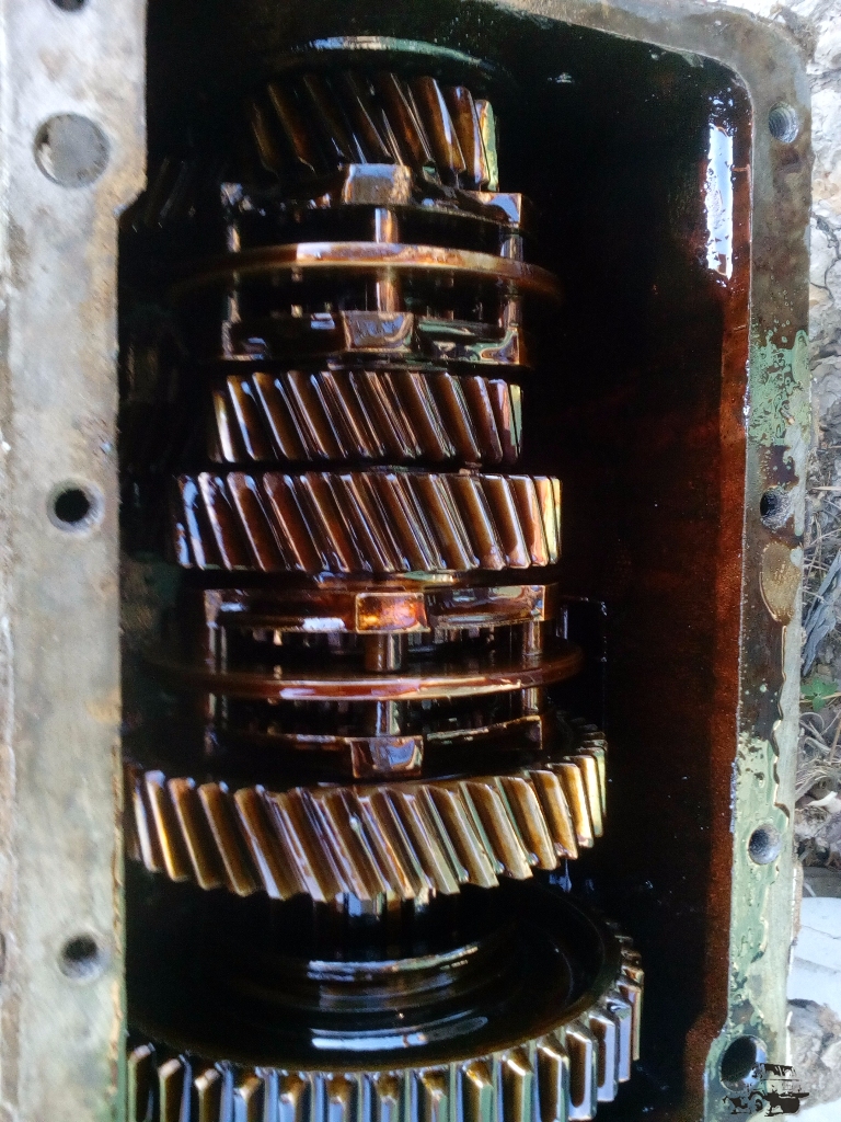

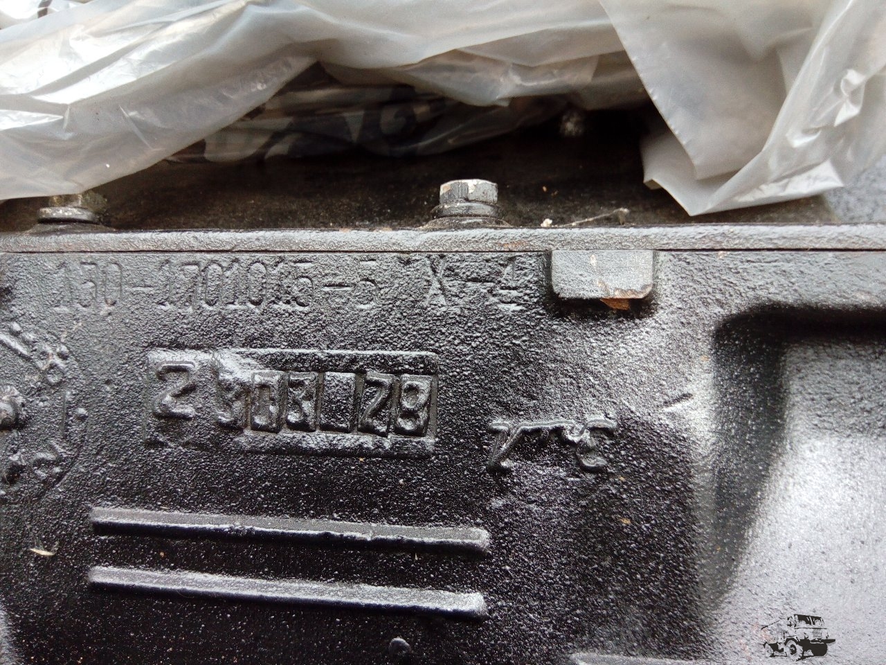

[ref]Prey2006[/ref], Привет! такую КПП я нашёл в Питере Сегодня забрал :D , два люка, и тормозной барабан, он мне очень нужен для ручника. с виду новая, Вроде так и есть. за 8 взял, Кому нужен номер дам.

Это КПП с ЗИЛ 137. Если не ушатана. Большая удача. Супер военная приемка..

[ref]тюлень[/ref], Андрей А почему КПП черный цвет?. цвета что-то значит?
Обозначено 130?
а что за 137? что в ней особенного

Почему 130 не скажу. А красили черной краской для стран с тропическим климатом. Например для Вьетнама,но по какой то причине до него техника не дошла..

130-1701015 (Б2) это парт номер корпуса кпп, в частности Б2 на 131 ЗИЛ. Что там выбито у вас не вижу.

Я думал в чёрный цвет, может для военных?
люки под ком должны быть одинаковы? [ref]тюлень[/ref],

[ref]тюлень[/ref], вот полный номер, обратила внимание Люки левой и правой в точности одинаковой
