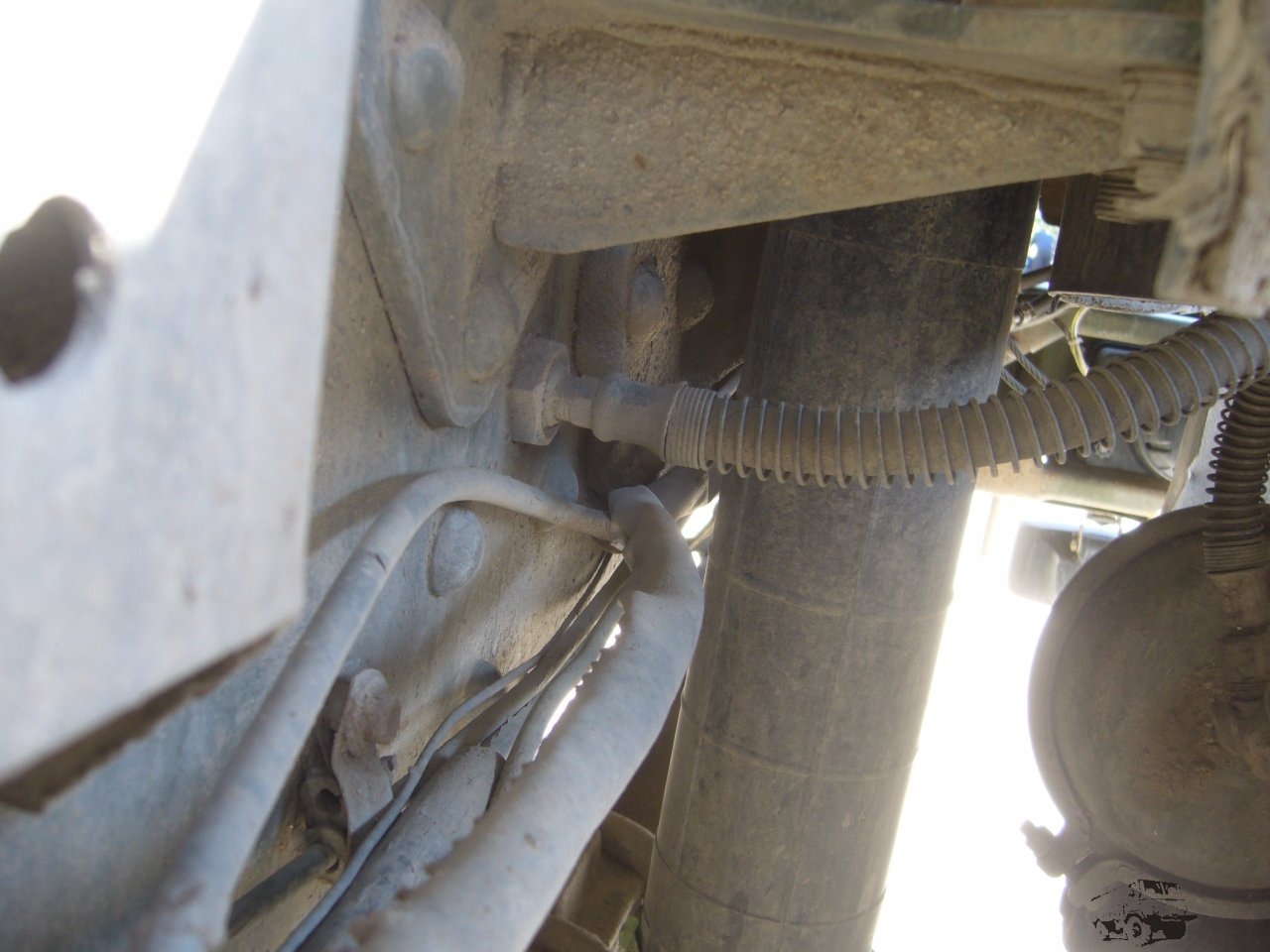

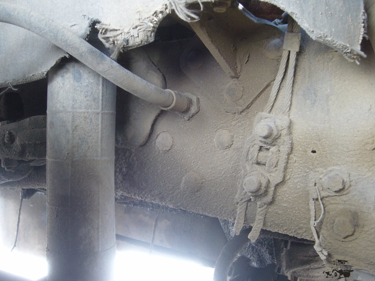

Уже второй раз перетерся шланг ГУРа в том месте, где проходит через раму. Как думаете, чем можно его защитить в этом месте? Пружиной, гофрой, чем-то еще?
л-т
Сообщения: 2000
Откуда: Крым,Феодосия.
А КрАЗисты тут ходят? Есть много вопросов :)
Сообщение л-т »
Шланг "разрезать", то есть разделить на две части. В раму установить штуцер, угловой или прямой - определить по месту.
Shy
Сообщения: 2448
Откуда: Москва, Новокосино
Сообщение Shy »
Радикально) Надо прикинуть, как это скажется на подвижности шланга.
л-т
Сообщения: 2000
Сообщение л-т »
Вот так на Мазе и Камазе проходит тормозной шланг через раму.
