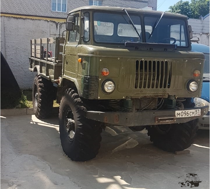

Здравствуйте!

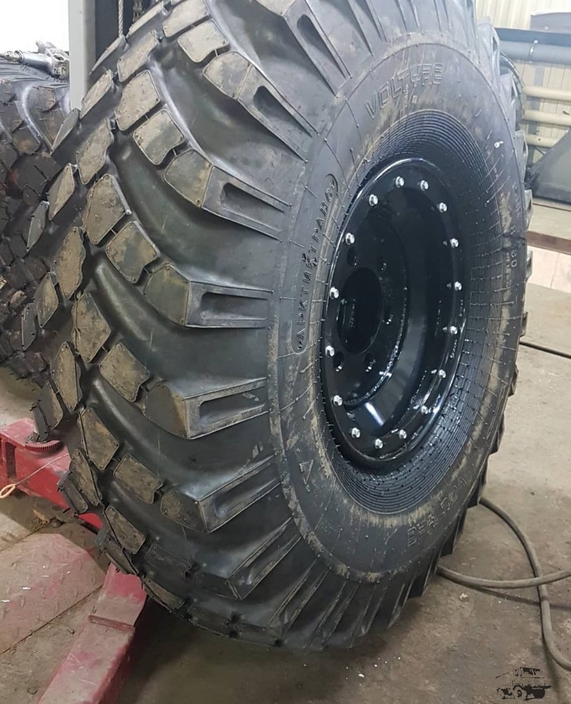

Удалось установить Шины 15.00-20 Я-190 4хсойная бескмерная на ГАЗ-66
Шина Является аналогичной по габаритам ОИ-25, но в отличии от нее более эластичная и легкая.
Вес шины 75кг и вес стального диска с бэдлоками 22,5кг (вес ои-25 - 104кг)

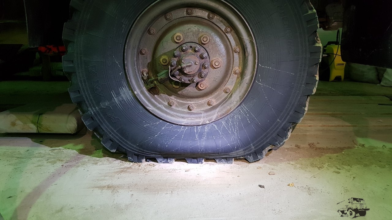

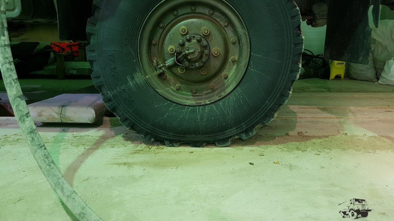

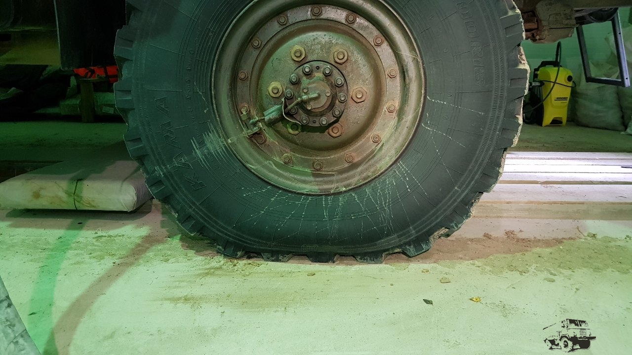

Мужики, добрый день, полтора года назад поставил Каму 431, после к70 просто песня, по асфальту почти не шумит, очень хорошо плющится, приходится для асфальта качать почти 3,5 иначе как будто подсдутая(кунг вясокий) в грязи и снегу ниже 0,9 не спускаю плющится здорово(манометр проверял) больше всего понравилась зимой, на льду и на снегу тормозит лучше Прадика на 8 хакапеллите с шипами, если ес ь вопросы по резине задавайте, проехал 6тыс. износ минимаььный местами еще немного виднеются пупырышки

Если нужно, могу сфотографировать на разном давлении от 0,5 до 3,5
denis.vechorko
Сообщения: 193
Зарегистрирован: 21 апр 2017, 00:37
Откуда: Карелия Петрозаводск
Типы резины , которая ставится на ГАЗ 66
Сообщение denis.vechorko »
[ref]sanchosss[/ref], конечно нужно !

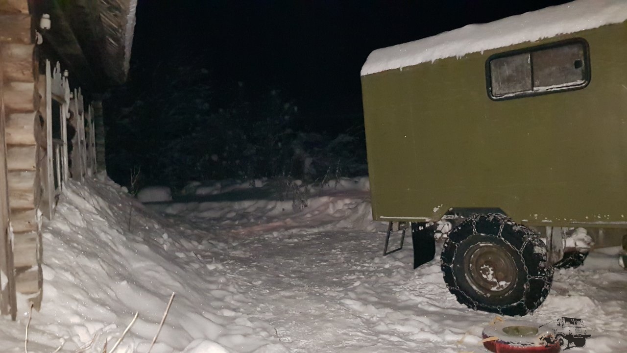

По моим наблюдениям, в сравнении с К-70, на асфальте, в снегу и на льду ведет себя в разы лучше, на скользкой глине тоже тоже лучше, а на мягких грунтах, мне показалось, что чуть глубже колея после меня остается, но резина хорошо очищается, износостойкость супер, где не хватает резины, ставлю цепи
sanchosss
Сообщения: 18
Зарегистрирован: 23 сен 2019, 22:31
Откуда: Пермский край
Сообщение sanchosss »
Фото с цепями на 1,5 атм.

3,5

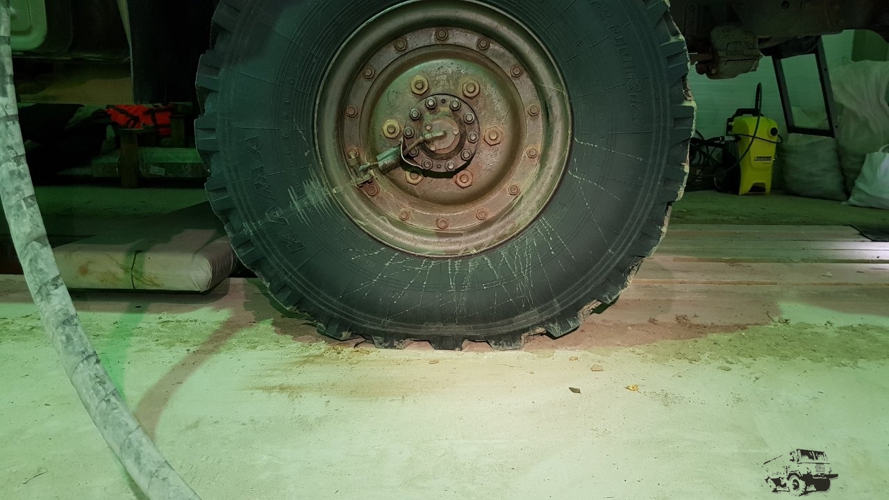

sanchosss
Сообщения: 18
2,8

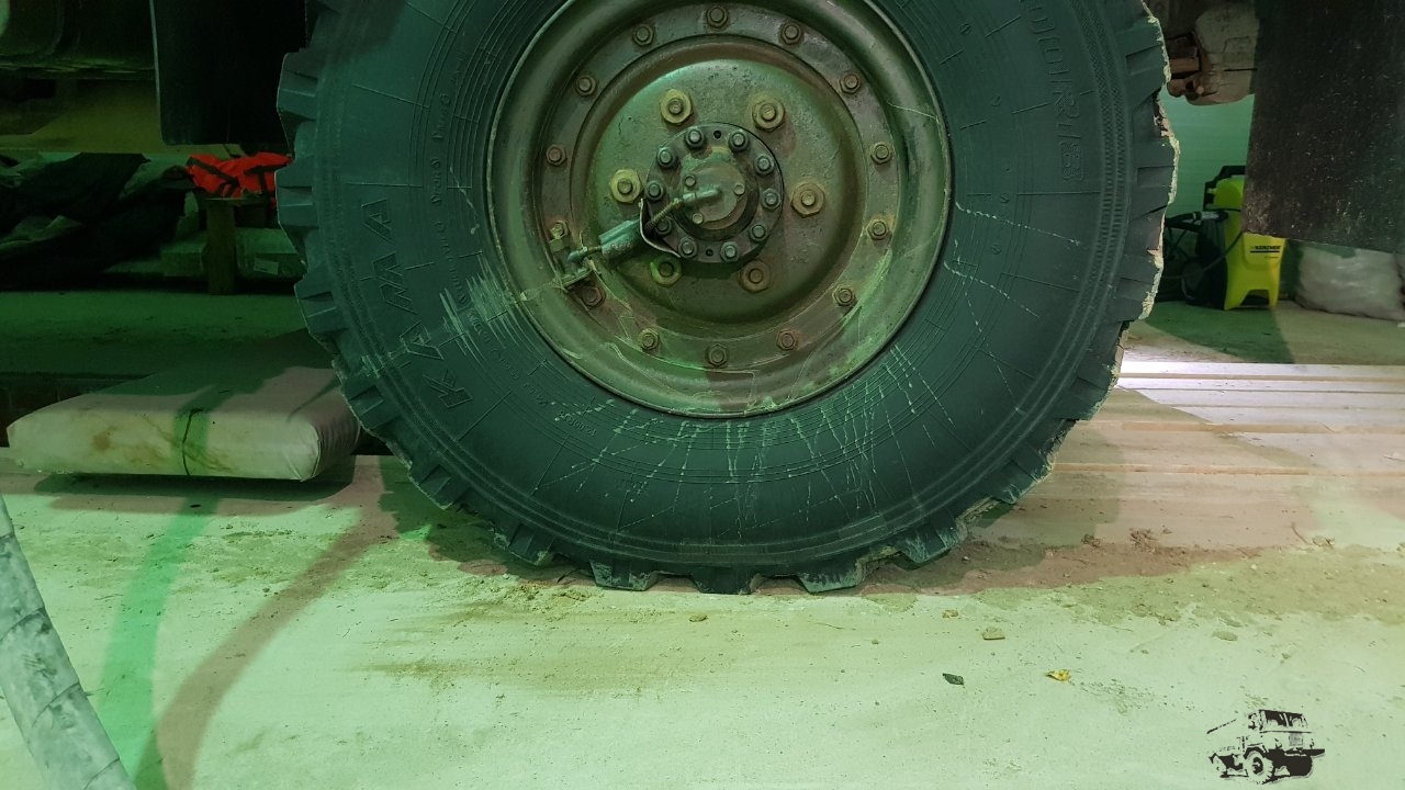

sanchosss
Сообщения: 18
2,0

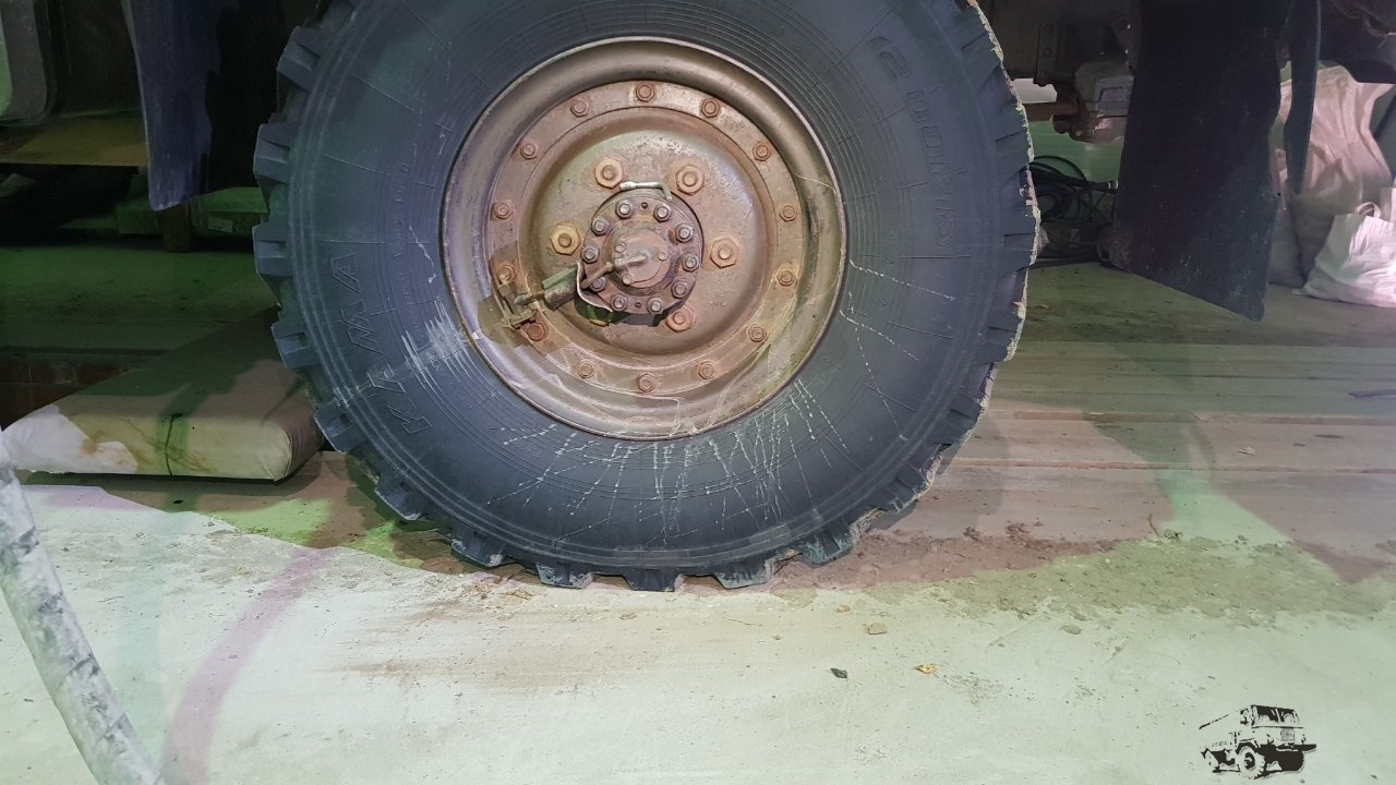

sanchosss
Сообщения: 18
1,5

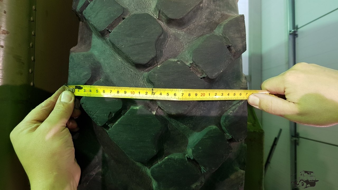

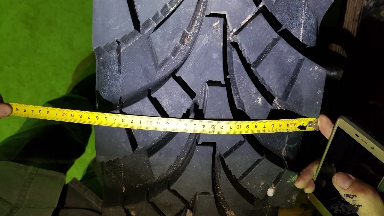

ширина
sanchosss
Сообщения: 18
ширина К-70
