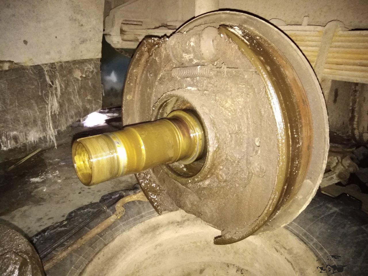

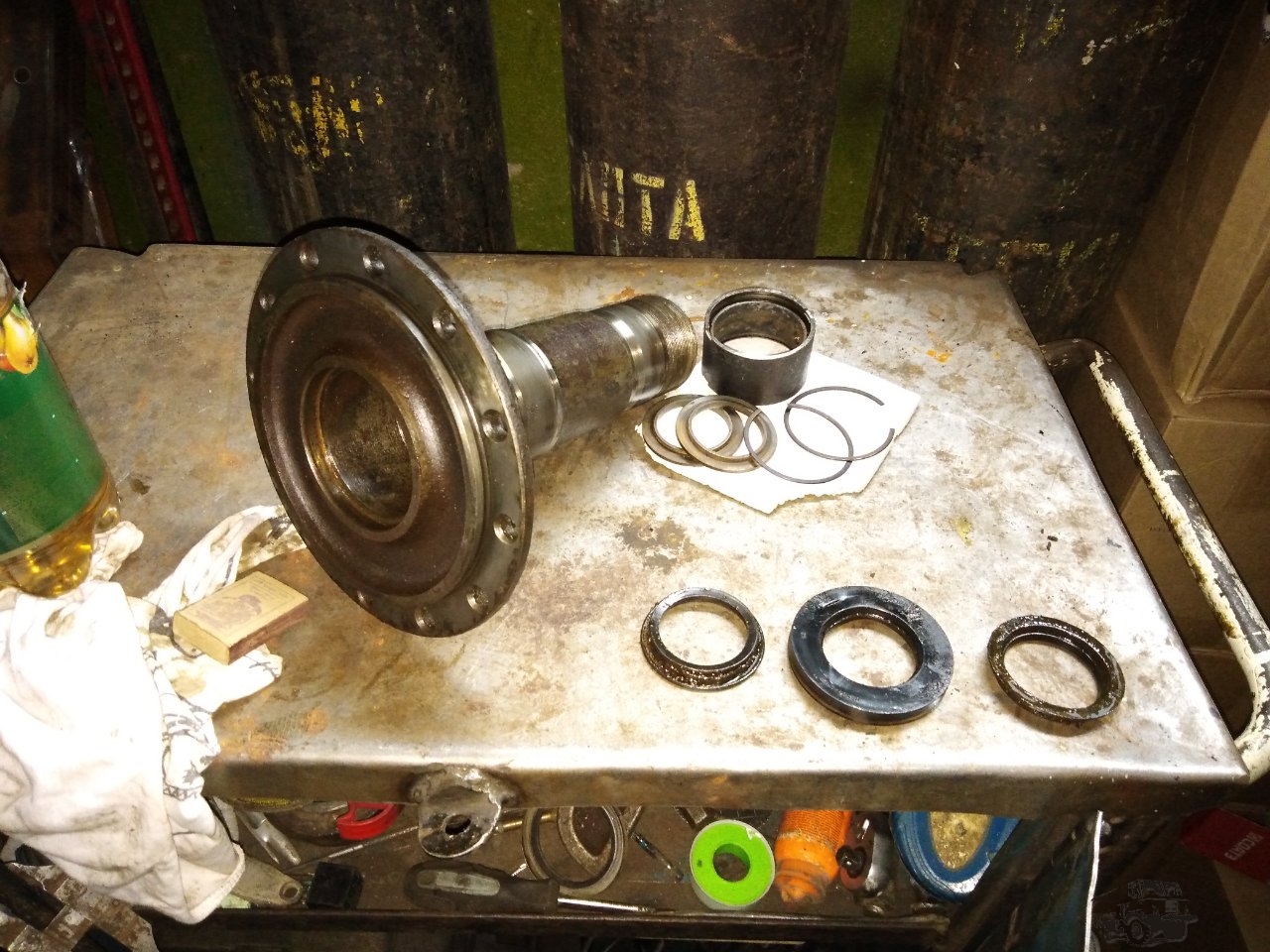

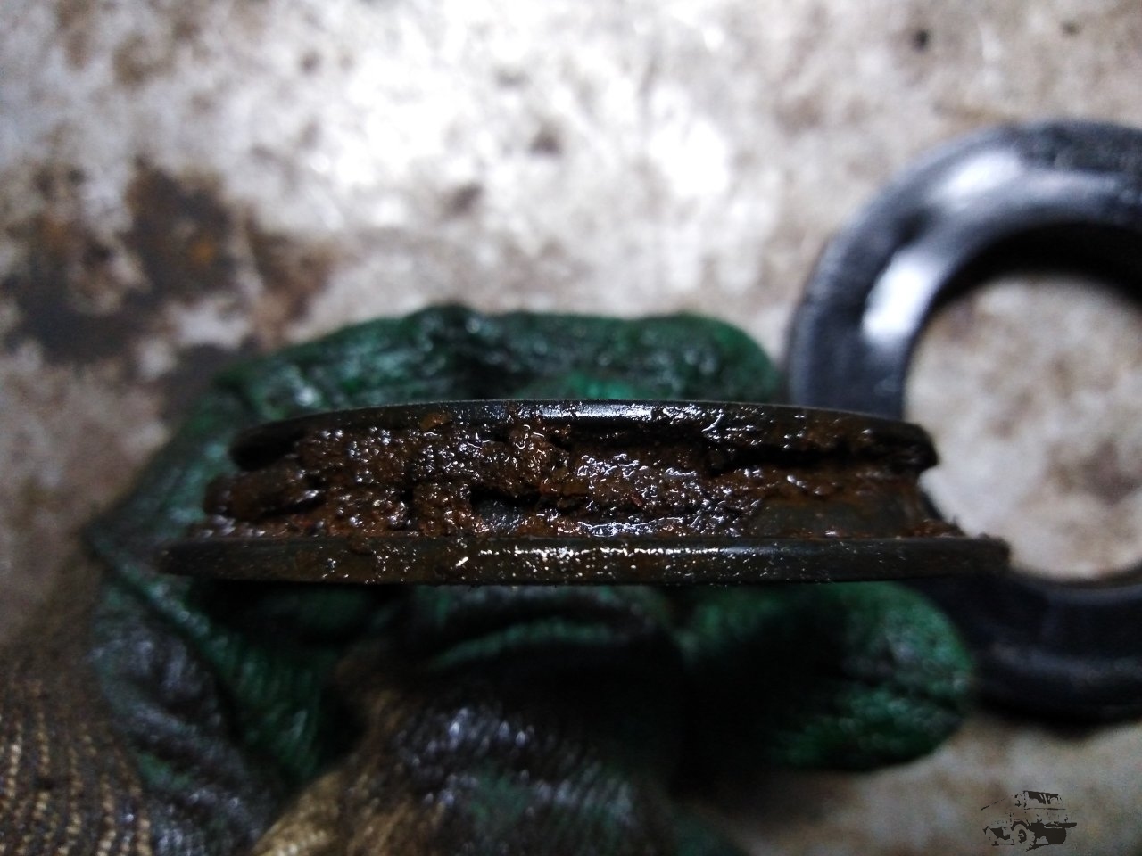

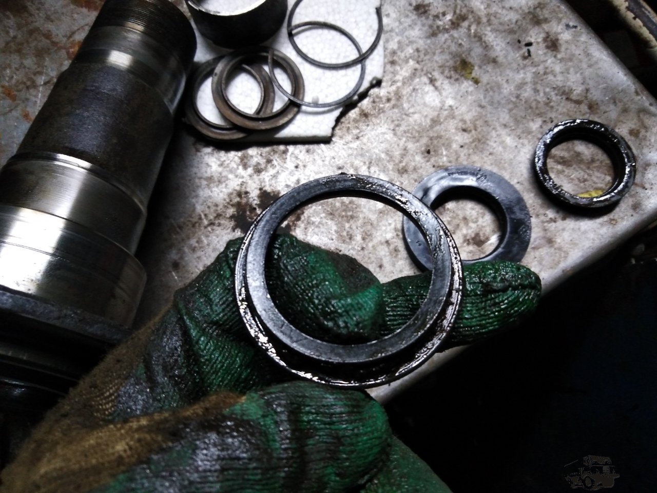

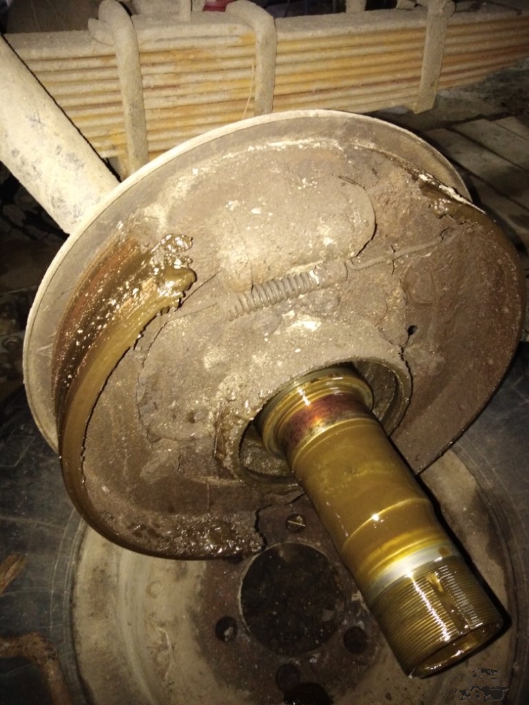

Сегодня разобрать ступицы заднего моста и дифектовать содержимое.
Завтра с запчастями к сборке... И т. Д.
Ой... Недолюбливали мою машинку!....
toothpick
Сообщения: 373
Откуда: Нижний Новгород
принимайте в свою секту!!!
Сообщение toothpick »

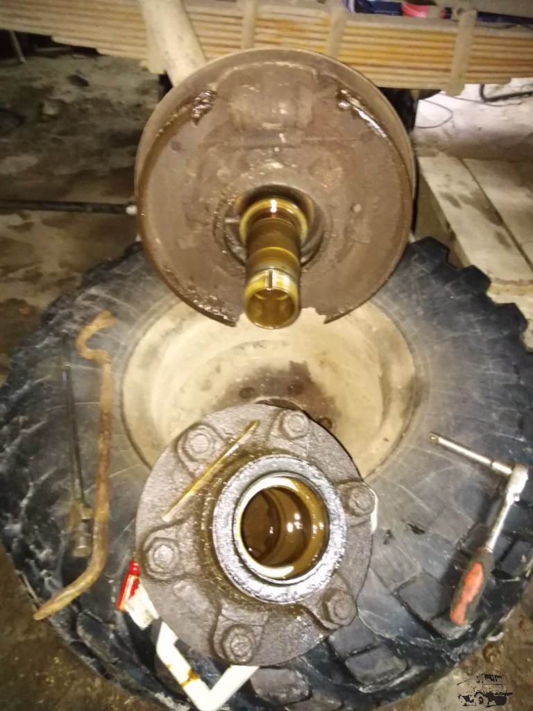

Вторая сторона сопротивляется....
Сниму ступицу вместе с барабаном...
toothpick
Сообщения: 373

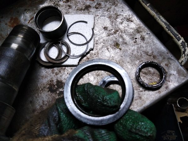

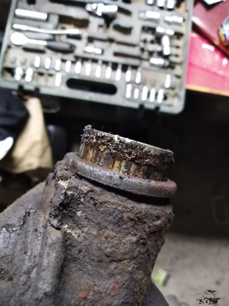

Блок сальников подкачки извлек. В целом ничего сложного. Собирать по всей видимости буду вместе с щитком, а ставить целиком, дабы не ловить резьбу на шланке и блоке сальников...
На сегодня кажется всё. Вторая сторона осталась...

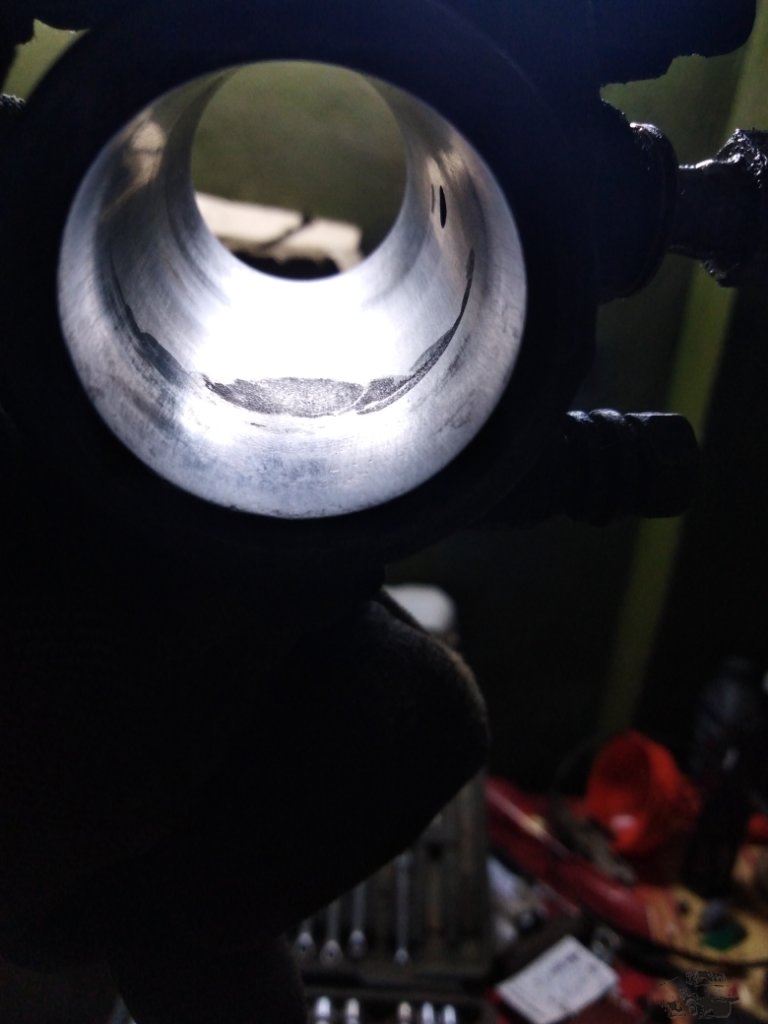

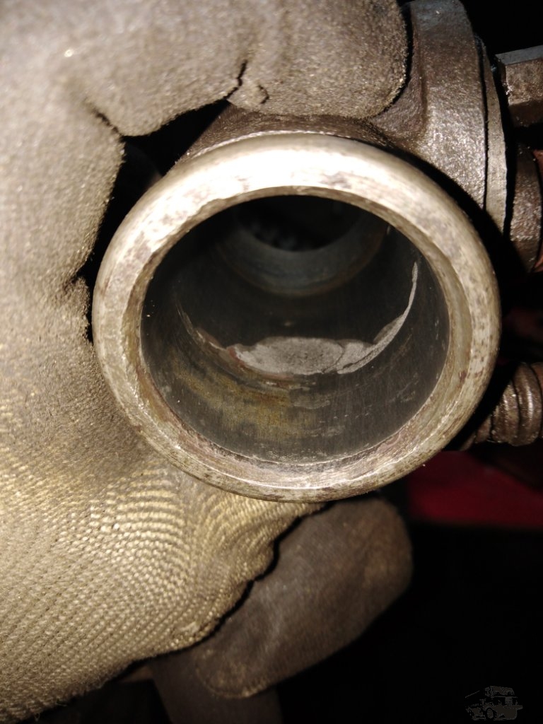

Цапфы можно поменять местами, что бы износ посадочных под подшипники оказался сверху.

[ref]tuk[/ref],
Перевернуть?

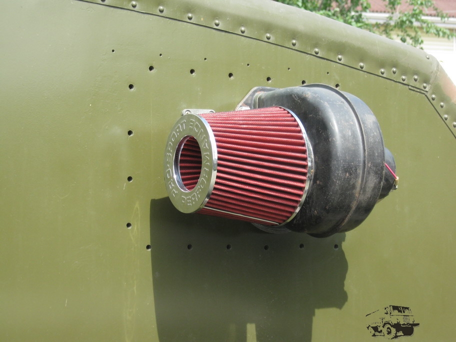

Вместе с брутальностью... Авто потеряло килограмм писят!!!!

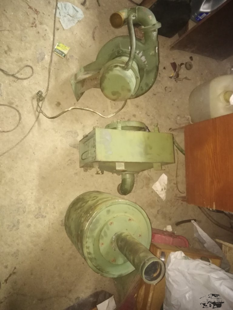

Снял фильтровальную установку. Теперь у меня появилась приточно-вытяжная вытяжка для гаража!!! :0)))
Только я еще не решил... Приточная или вытяжная?! :0)))

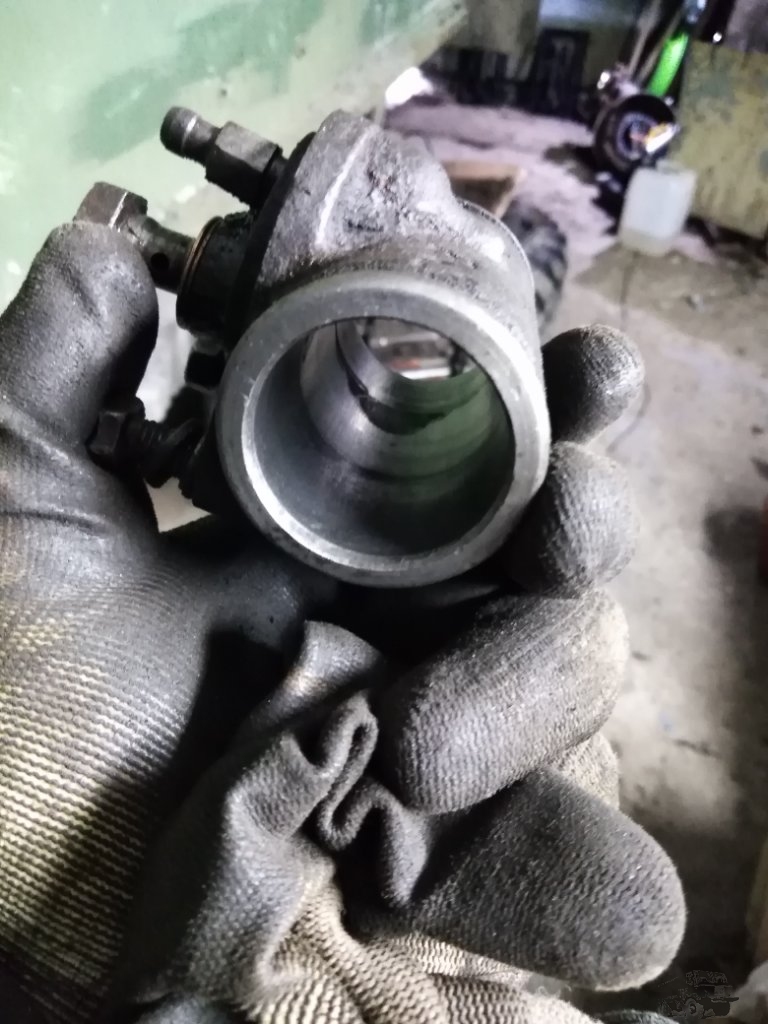

Ну и с цилиндрами тормозными разобрался...

toothpick писал(а):[post]382594[/post] Теперь у меня появилась приточно-вытяжная вытяжка для гаража!!! :0)))

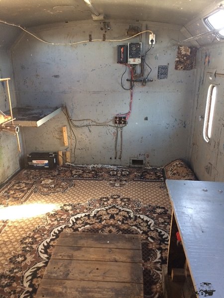

Утверждать не берусь, но где-то очень хвалили ФВУА за то, что при движении по пыльным дорогам благодаря ей в кунг не засасывалось ни грамма пыли. ФВУА была придумана для того, что бы в условиях какого-либо заражения подавать в кунг очищеный вуздух и создавать в нем избыточное давление для того, что бы зараженная пыль/воздух не попадал внутрь кунга через какие-либо неплотности.
Сообщения: 1826
Благодарил (а): 1525 раз
Поблагодарили: 351 раз
Для защиты от пыли достаточно небольшого избыточного давления от вентилятора через обычный фильтр.
Добавлю. ФВУА ради интереса запускал.
Дует очень сильно, для наших целей (вентиляция, небольшой подпор) явно избыточно.
При этом шумит - воет.
Вентилятор, что на фото, дует хорошо, но опять же, шумно. Вместо него приготовил к установке вентилятор SPAL.

Горький писал(а):[post]382601[/post] очень хвалили ФВУА за то, что при движении по пыльным дорогам благодаря ей в кунг не засасывалось ни грамма пыли.
Потребление тока посмотри.
toothpick
Сообщения: 373
[ref]AlexanderN[/ref],
Потребление не мерил, но судя по искре, вылетающей при контакте с аккумулятором, оное совсем не малое!...

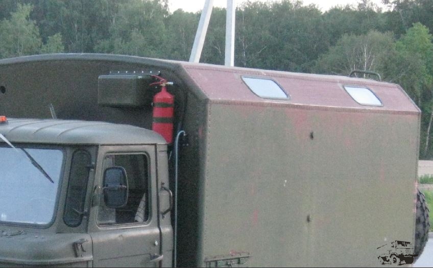

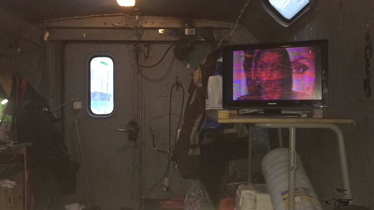

Вместо фву пожалуй установлю что то похожее как у [ref]Евгений_НСК[/ref],
Заодно подумаю о реализации обогрева кунга от двс...

toothpick писал(а):[post]382545[/post] tuk,
Перевернуть?
Ну да, перевернуть, но кажется они не одинаковые, по крайней мере я их менял местами.
Где выработка можно накернить, а лучше наварить точками точечной сваркой и обточить напильником используя старый подшипник как калибр.
Судя по фото там не хватает 1.2 мм. Из за этого сальник полуоси может пропускать.

[ref]Евгений_НСК[/ref], Вам повезло у Вас кунг еще из старых и два вентилятора а базе. А на новых кунгах таких шалобушек нет, там фвуа... :D

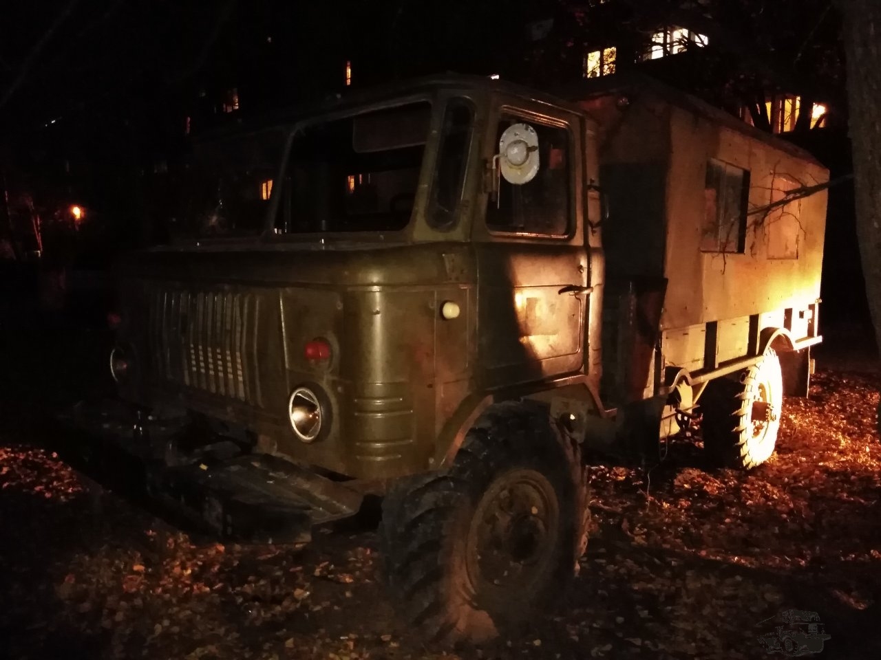

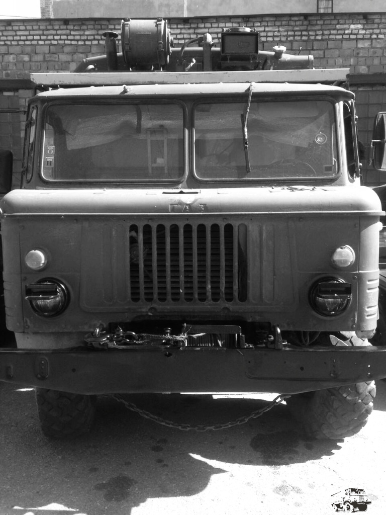

Нашел "донора" к своей шишке...
За выходные постараюсь пригнать.
Стоит брошенная во дворе Нижнего Новгорода...
Года 4-5 уже как стоит... За последний год детишки и вандалы над ней поглумились...
В общем посмотрим...
