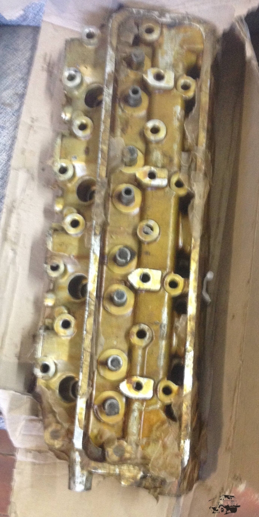

Собираю потихоньку второй мотор для Алекса. Все идет штатно. Повторно выкладывать похожие друг на друга отчеты не вижу смысла. Но есть некоторые моменты, которые до этого я не описывал. Вот один из них:
Приехали новые головки от Димидрола. Они имеют вот такой вид:

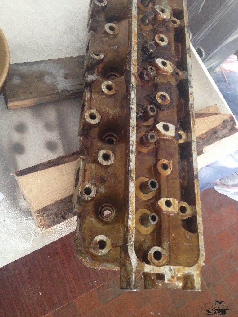

Обдираем с них бумагу

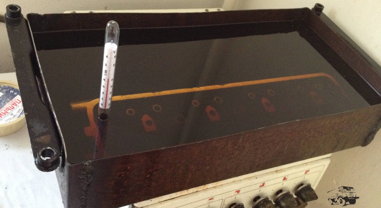

Вспоминаем старые умные книжки. Там было сказано, что направляющие клапанов перед установкой желательно выдерживать 2 часа в масле И-20 при температуре 90 град. А мы убьем сразу двух зайцев :D И направляющие напитаем маслом и консервационную смазку с головок растопим...
Два часа варю бошку, а потом еще оставляю остывать вместе с маслом на всю ночь. На следующий день вытаскиваю ГБЦ без следов смазки не только снаружи, но и во всех каналах внутри.
