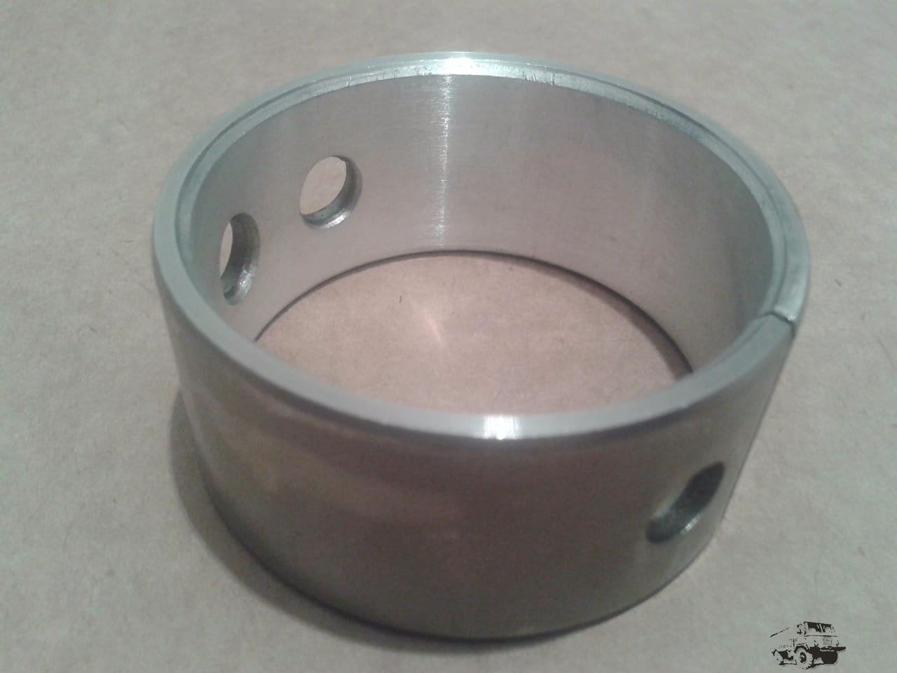

Ты расскажи, как ты ручной разверткой втулки распредвала разворачивал :D Удачно, или не брался еще?

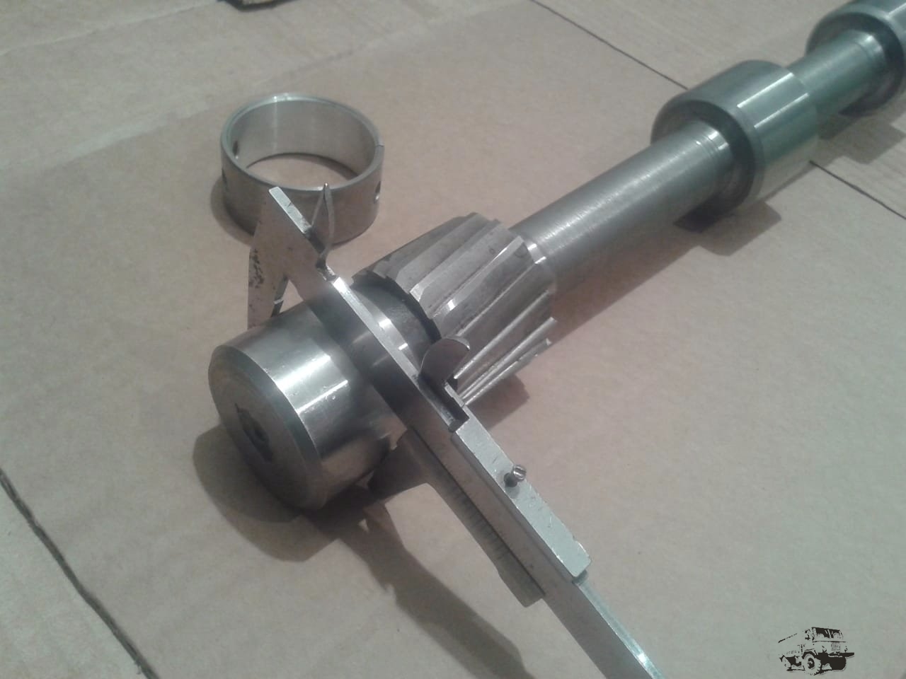

Времени вообще нету Роман, или не стало его :D появляется только тогда, когда уже к дивану ползёшь вот в этот момент ещё и в клубе охото по зависать :D Всё приготовлено лежит, осталось только руки приложить. Не много по втулкам геморойчик вылез, вобщем у развёртки заход 49,5мм а у втулок новых размер внутри 49мм. Хотел сначала у развёртки "снять" но чё то побоялся, вобщем сделали оправку в станке и проточил втулки.
Честно сказать любитель делать капитально, жаль нет под рукой какого-нибудь заводика :D лежат семь распредвалов нулёвых, пять с СССРовских складов, три с ЗМЗ цента взятых в прошлом году. НИОДНОГО нормального после замеров по никрометру. Вобщем когда деваться не куда, думаю можно сделать и ТОПОРНО -как на заводе. :D Кстати когда втулки протачивал в станке понравилось, (даже сам не ожидал) думаю когда безвыходное положение всё-таки можно более менее подогнать, оставить десятку да потом развёрткой или распредвалом - доработанным подогнать, топорно конечно но шанс есть.

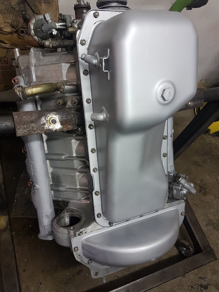

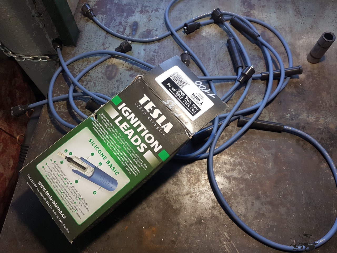

Прикручены поддоны. Установлены ВВ провода.

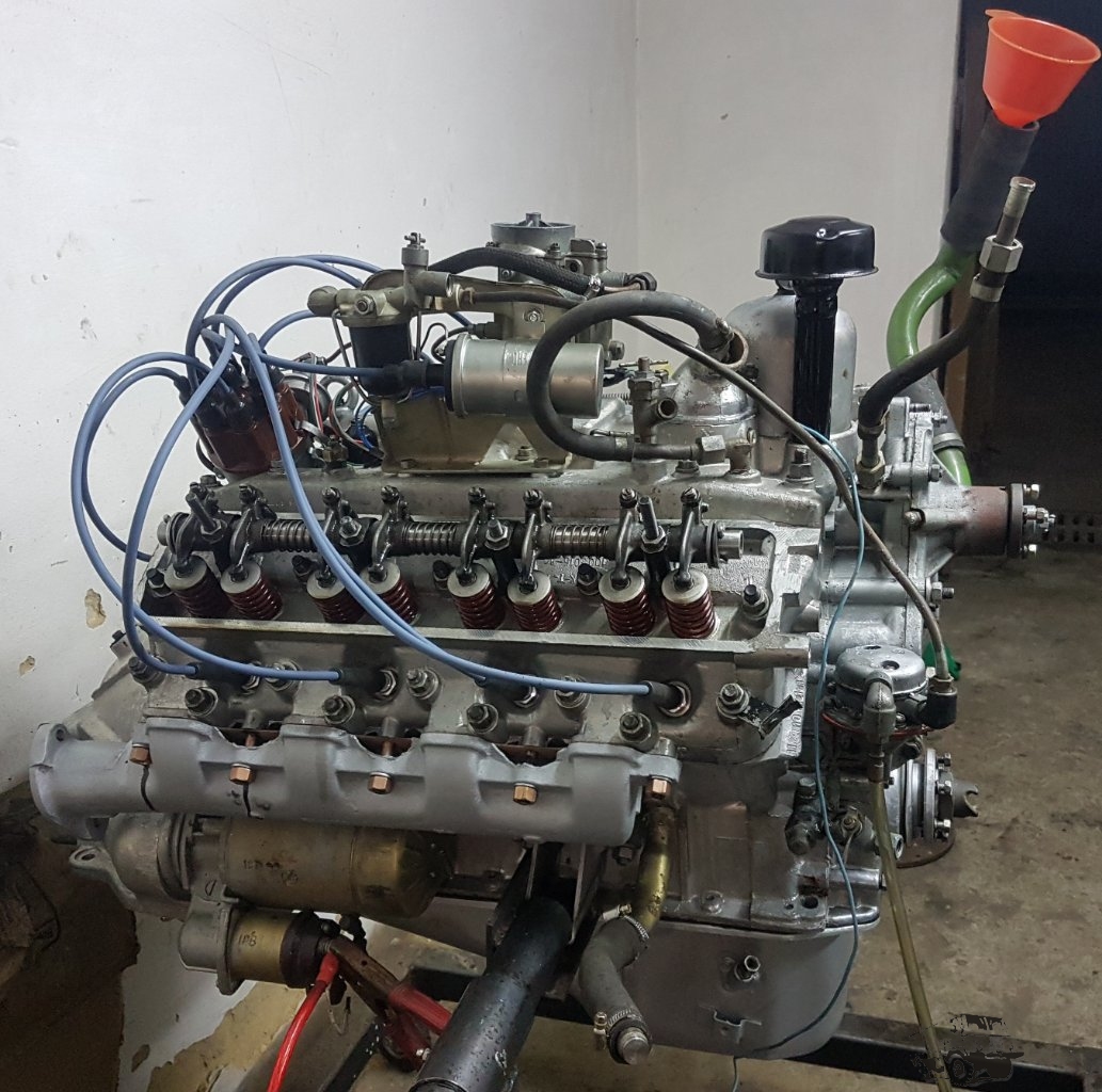

Последние приготовления....
