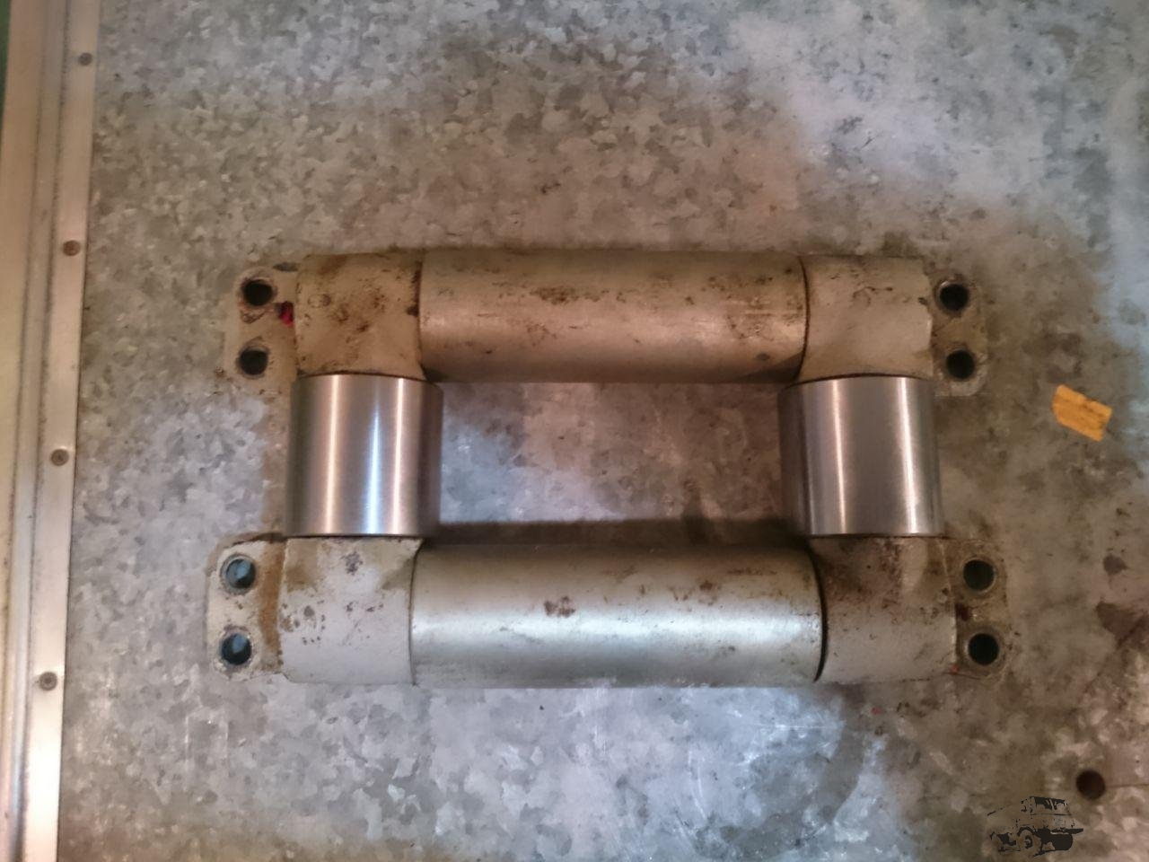

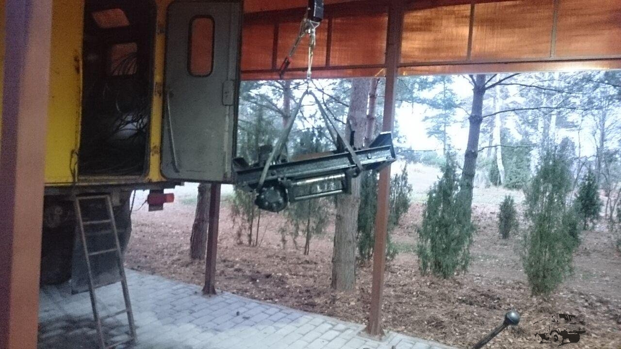

В общем, пока отвлекался на разные работы по машине новообращенного товарища:
Затем плавно перешел к доделке роликов для моей новой лебеды. Много смотрел, кто как сделал, решил выставить такое ТЗ себе:
1. Ролики должны быть внутри и не выступать за габарит;
2. Ролики должны быть однорядные, т.к. таким образом требуется меньше переделок из БТРовских;
3. Что-то попытаться сделать с проблемой врезания троса в угол.

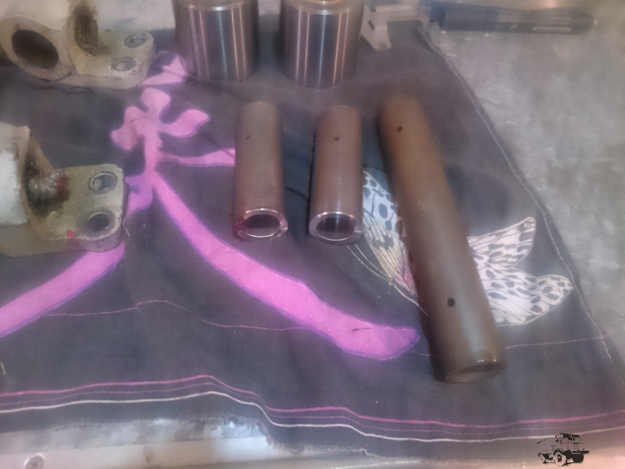

В итоге был преобретён поршневой палец от Д160, распилен пополам и завтулен с помощью токарных товарищей:
Затем один из валов роликов был так же распилен пополам - с припуском на рез получилось как раз чтоб разрезать свободно и потом торцануть чуток:
И вуаля!
Смысл этого действа был в том, что палец имеет больший диаметр, чем родные ролики, поэтому 2 вертикальных ролика вдаются внутрь окна и немного препятствуют тросу попадать на опоры. Как это будет работать буду посмотреть по мере использования.

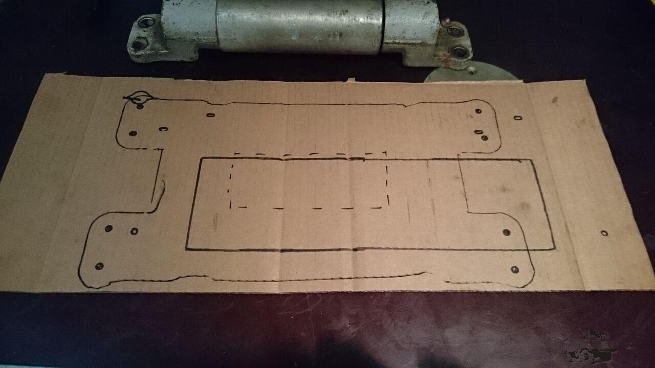

Сделал выкройку листа, который вложу в бампер чтобы лишние отверстия закрыть:
Если кому надо, то в итоге остались незадействованными и немодифицированными 2 ролика БТР, а так же один из съемных (вертикальных) валов. Если кому надо - пишите.
