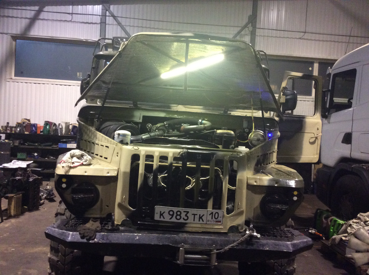

Попробовал с новым мотором погонять по площадке возле бокса, по ощущениям - совсем другая машина....
С места шлифует падла :D

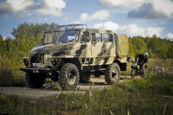

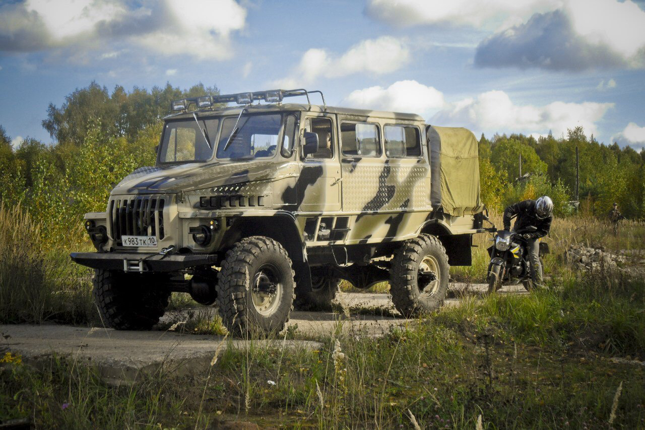

Эх нравится мне эта фотка:
ЛьвовиЧ
Сообщения: 871
Тверской Танковый Завод :)
Сообщение ЛьвовиЧ »
Еще бы ступицы БРДМ и багажник во всю крышу сварить! Аппарат класс!
DOTTORE
Сообщения: 1961
Сообщение DOTTORE »
Багажник не получится, там два откидных люка :))) ступицы сначала эти укатаю, бардаковские в планах...

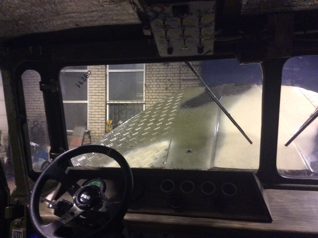

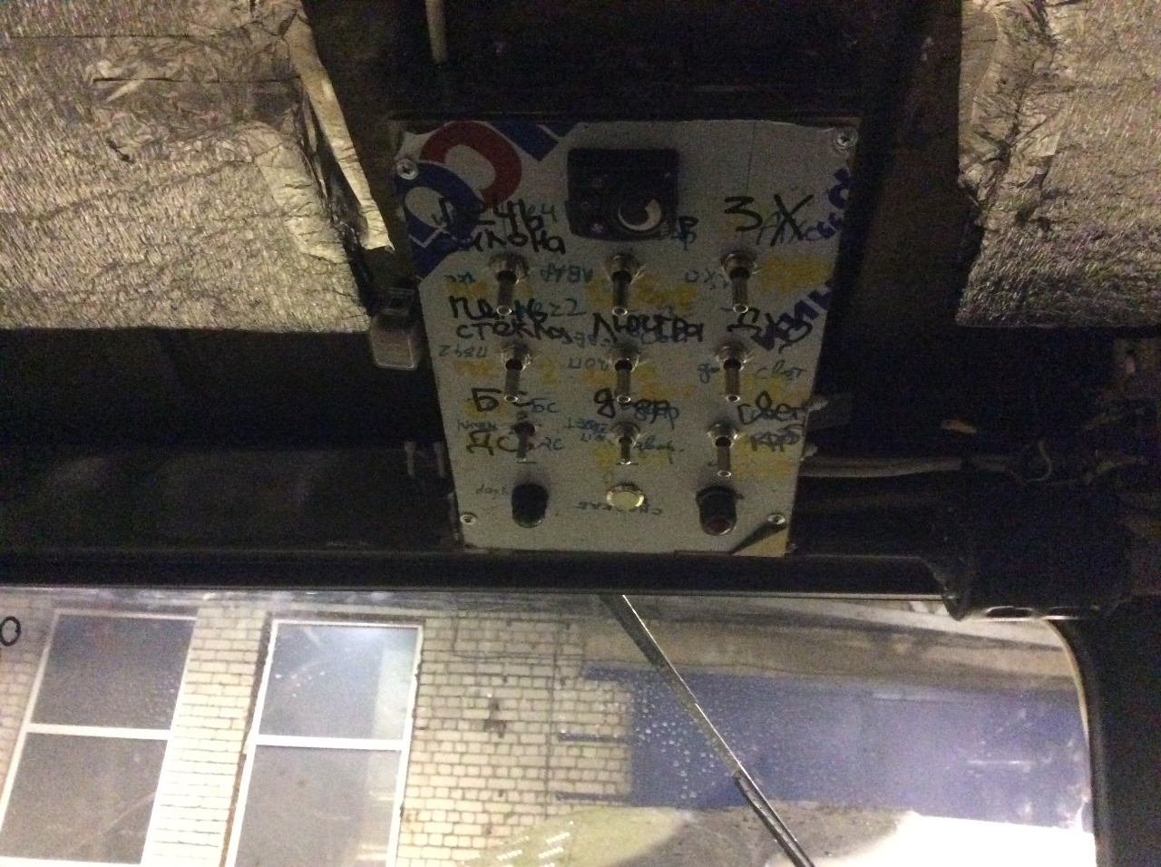

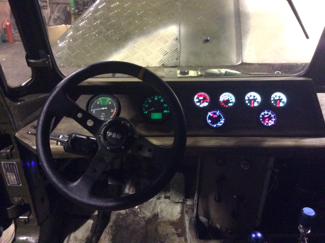

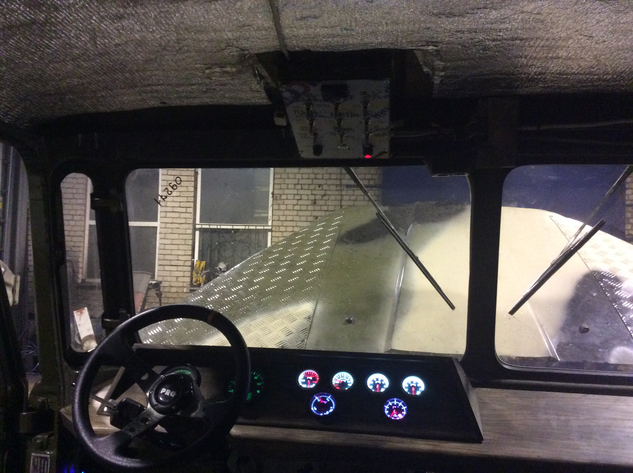

Немного фоток из салона, центральный щит правда снят ( немного портит картину )
Ну и с щитка тумблеров не снята защитная плёнка
На щитке вверху пульт управления автономкой
Потом попробую при нормальном освещении поснимать...

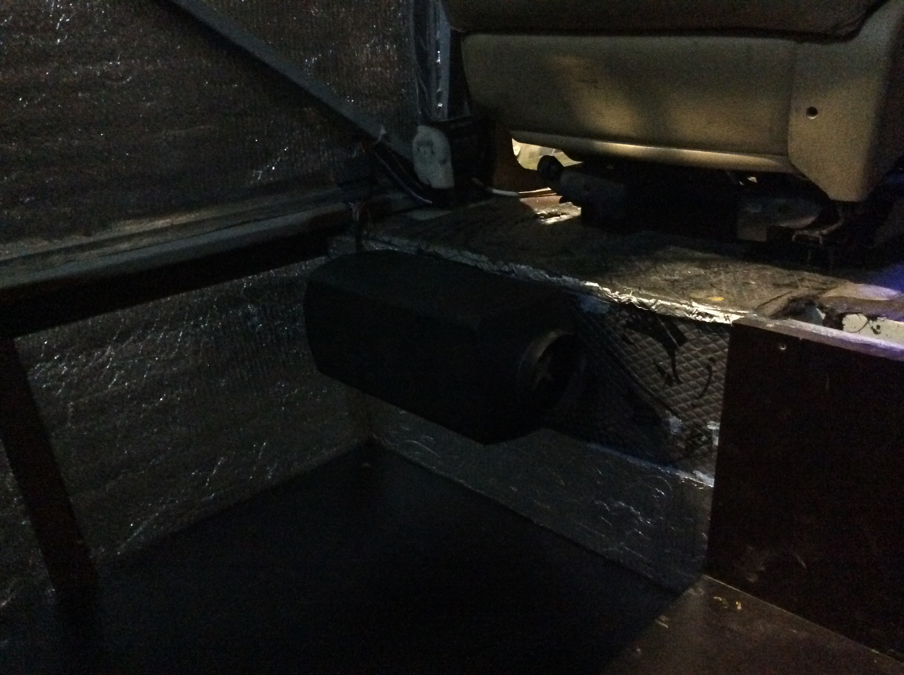

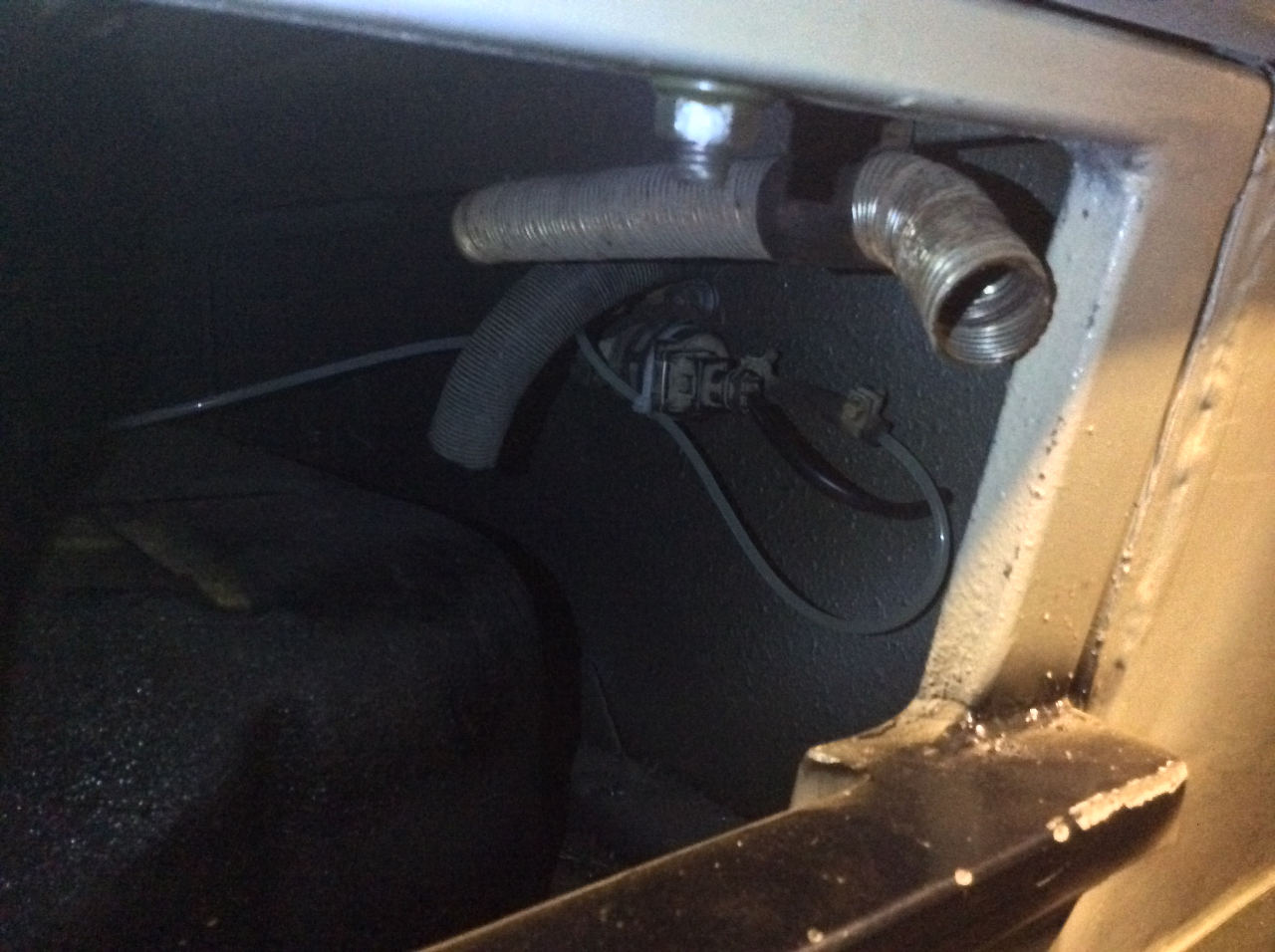

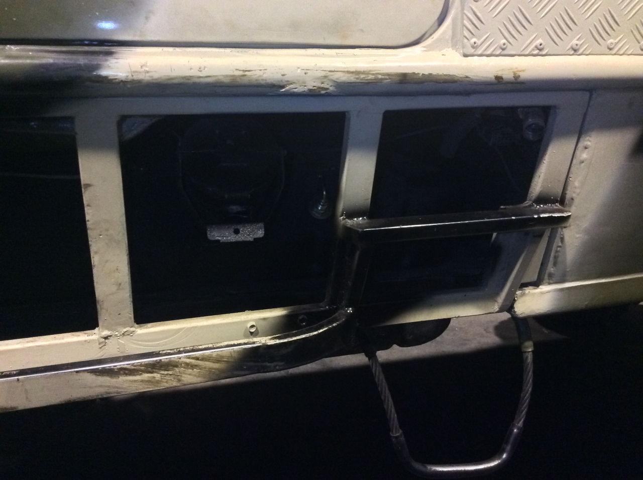

Автономку (Эбер аэртроник4) установили за сиденьем водителя, запитали из бака, выхлоп и забор воздуха в районе подножки под дверью (насос там же)
Прогревает салон почти мгновенно, очень доволен ею.

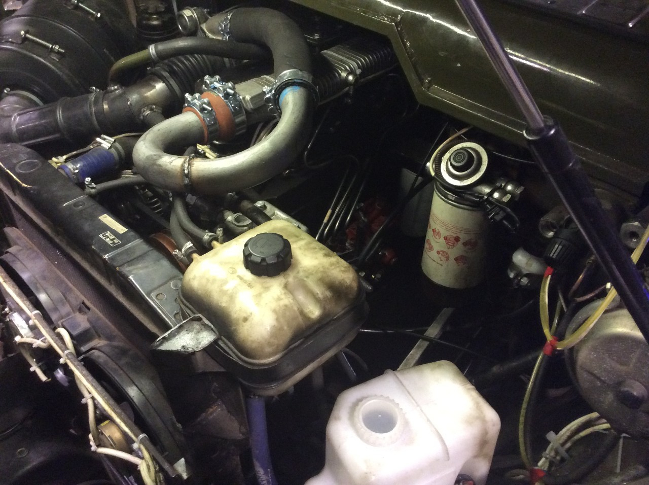

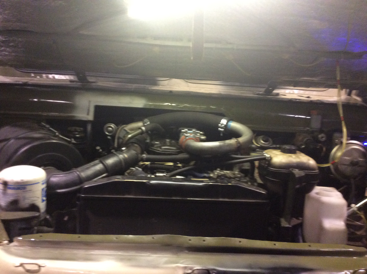

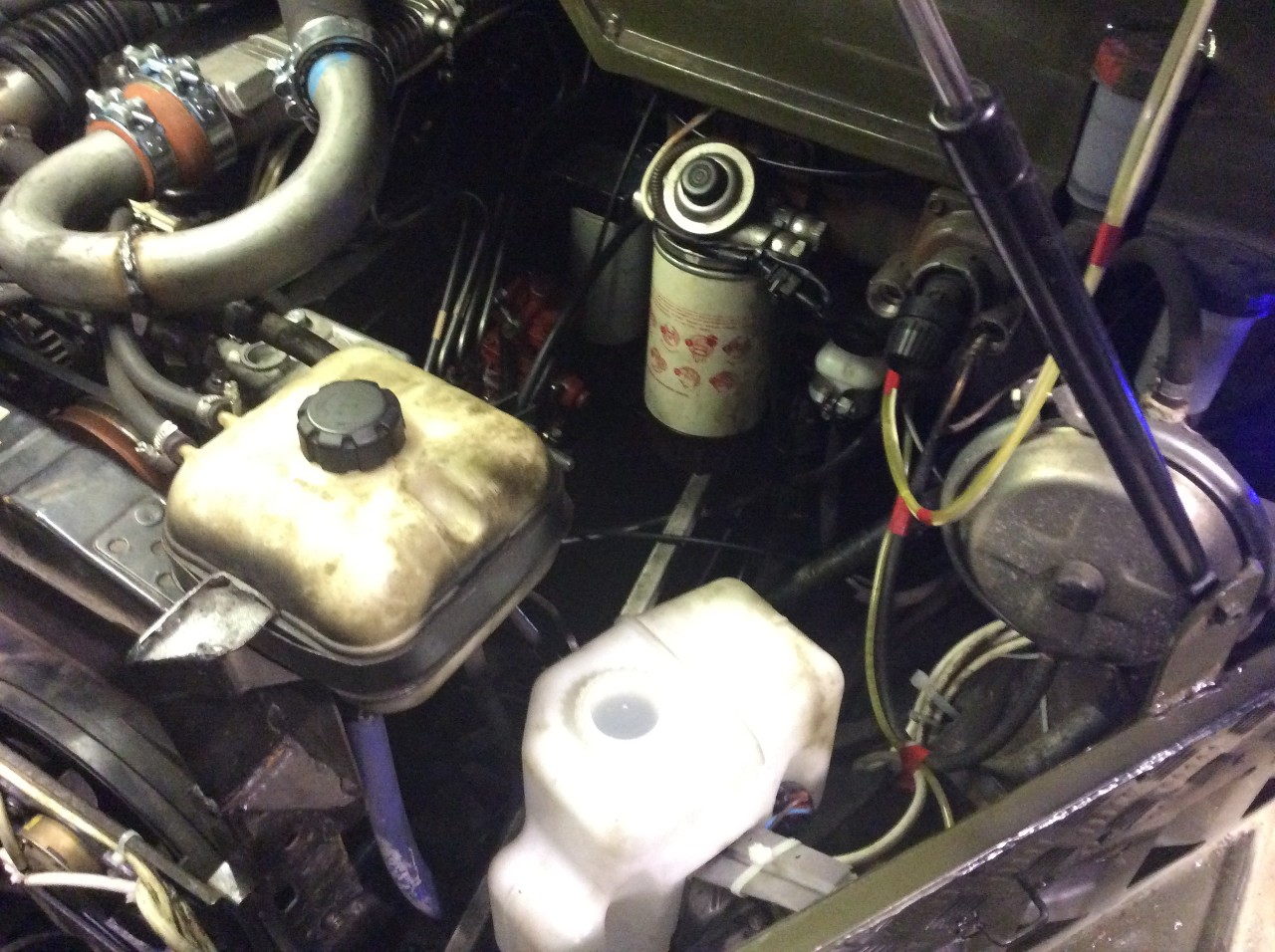

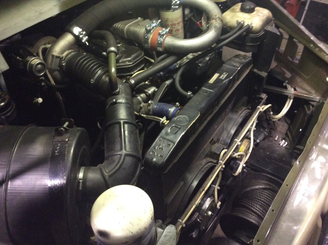

Ну и на последок подкапотное пространство с новым мотором, светодиодной подсветкой и бачком омывателя :D

я неспец в турбинах, а если от нее сделать более длинный рукав и оч плано его завернуть??? у нас в местном магазине по тюнингу продаются всякие нержавеющие и полиуретановые патрубки на турбины разных форм.... пожалуй сам бы из них лепил.
а так работа колосальная. тачка зверь))
ototich
Сообщения: 1247
Сообщение ototich »
Мотору теперь интеркулер нужен.

Зиму откатаю, потом посмотрим...

Выхлоп ,на автономке,сделан на встречу потока,по этой причине она будет глохнуть.Надо конец гофрочки подогнуть вниз.
DOTTORE
Сообщения: 1961
Сообщение DOTTORE »
На ходу она врядли будет включатся, но возьму на заметку...

Понравилась консоль с выключателями , не хватает надписи - Здесь был Вася!... :D

могу за сок апельсиновый отдать интеркуллкр с джипа чероки 2,5тд)

Можешь использовать выхлоп с подогревателя для разогрева солярки в баке.
