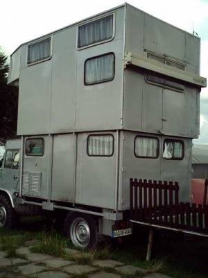

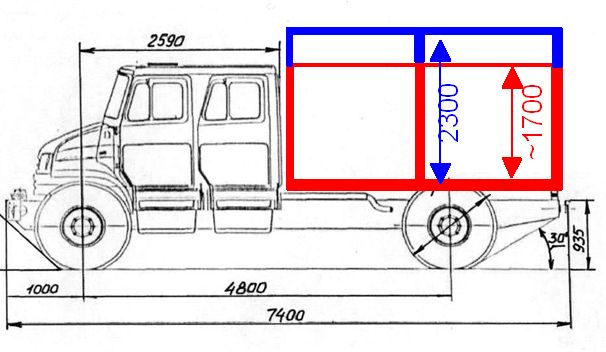

Планирую сделать лёгкий фургон, трансформируемый по высоте.
Примерно так:
По высоте в максималке, чтобы входил лфтованный самурай/джимник, а для случаев, когда такая высота не требуется - чтобы убирался до высоты кабины, дабы не собирать все ветки-ёлки.
Фургон будет не для проживания, а именно лёгкий, символически обшитый снаружи.
Весь вопрос - как лучше сообразить подъём по высоте? Помнится, и тут, и на автотревеле обсуждали проблемы перекоса при подъёме. Скажу сразу - подъём-опускание будет делаться нечасто. Великой герметичности не требуется - так, чтобы дождь/снег внутрь не попадали.....

rebizov1 писал(а): И ещё хочется попросить совета у практиков.
Ответ тут.http://avtotravel.com/forum/aft/42012

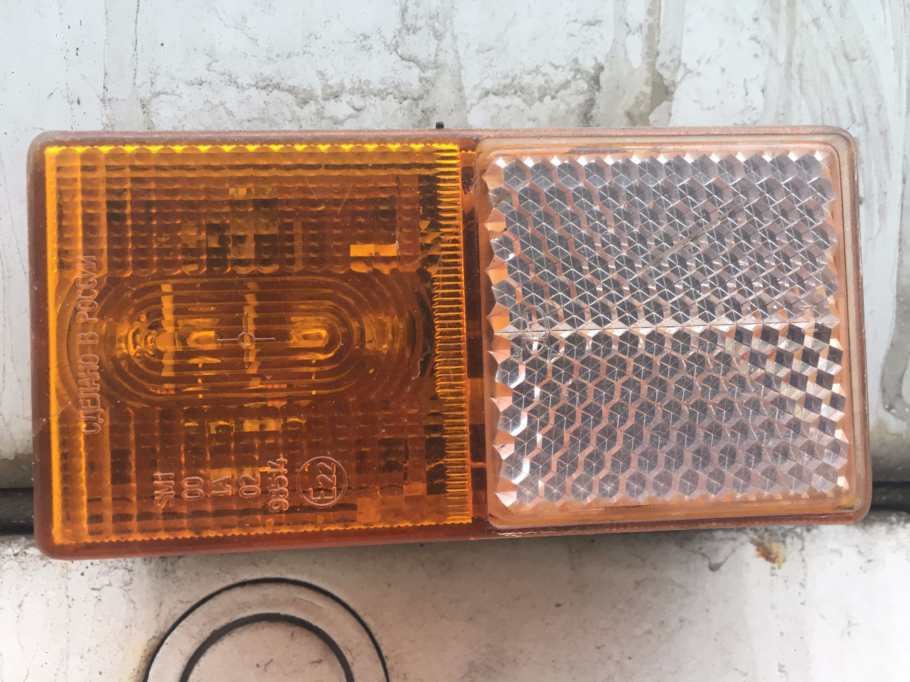

rebizov1 писал(а):С этими всё понятно, меня ввели в ступор именно те, что установлены.
А Вам не кажется, что желтый просто вытерт с фары и получился белый? Приглядитесь повнимательнее к фотографии. Там есть желтый ореол по кругу. Такое ощущение, что раньше белый сектор был желтым.

Там же пластик окрашенный в массе, а не напыление.

Petrov_kamensk писал(а):[post]313332[/post] Там же пластик окрашенный в массе, а не напыление.
Посмотрите повнимательнее на белый сектор. Вокруг него явно видно желтый ореол. Поэтому я так и предроложил.
Супер! Отличная идея, попробую по весне сделать также, только с электроприводом.

Aleks095 писал(а):А Вам не кажется, что желтый просто вытерт с фары и получился белый?
Aleks095 писал(а):[post]313335[/post]
Очень похоже на то что действительно выцвел странным образом.
Меня смутило то, что на задней части с обоих бортов "белые". Но спереди все габариты жёлтые. Наверное, так хранился, что задняя часть выцвела. В любом случае, я отчаялся искать "комбинированные" и купил обычные жёлтые.

rebizov1 писал(а):[post]313205[/post] Планирую сделать лёгкий фургон, трансформируемый по высоте.
Примерно так:
а можно вот так ведь еще сделать

Petrov_kamensk писал(а):а можно вот так ведь еще сделать
Пожалуй, перебор :)
А то можно докатиться и до такого варианта:
Домом на колёсах будет автобус. А Шасси - именно как грузовой вариант с 7 местной кабиной

rebizov1 писал(а):[post]317537[/post] Пожалуй, перебор
можно на середине перестать вращать ручку подьема или отпустить специальную кнопку, будет ниже :D

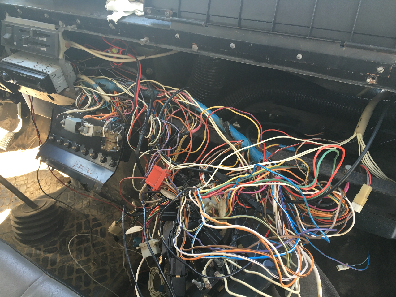

Немного поковырялся с проводкой.
Как обычно, подход "да фигня, за день сделаем" дал сбой :) :D
Очень осложняет работу МЧСовская проводка, вольно интерпретирующая штатную проводку 5301. Но , в принципе, основные узкие места определены и ликвидированы.
