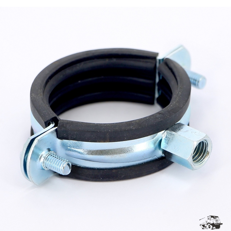

Отстойник большой на раме стоит (к нему трубки от 3-х ходового крана подходят. А на фото выше это фильтр тонкой очистки ( у меня тоже пустой был) А вот где он стоял изначально, чёт я засомневался, что на раме (может там же на корпусе компрессора) :? Но факт, что заработало, когда на раму перенес - это есть.

e2-e4 писал(а):[post]377720[/post] Если ты про прозрачный фильтр, то он ничем и никуда не крепится, а висит на шлангах.
Я сейчас к раме прикрутил крепёж для канализационных труб (хомут) и туды закрепил энтот прозрачный фильтр.

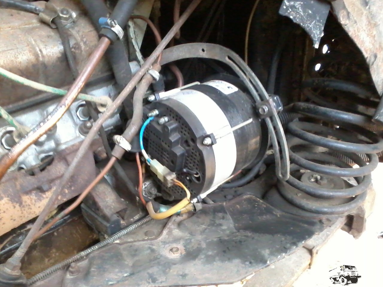

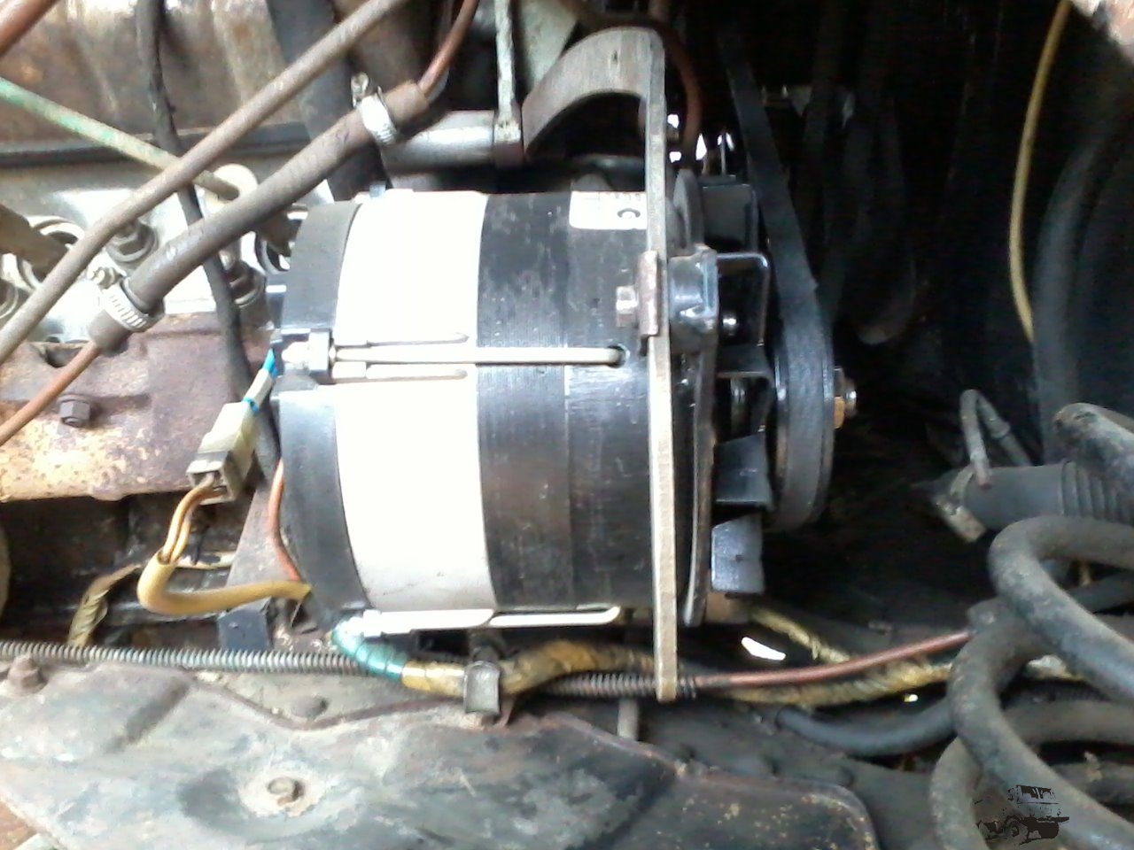

Ну тогда по просьбе Скромного:
Генератор: 4051.3771-50, 14V/110A
Вот фото:
Вопросы есть? :D

Это поди тракторный самовозбуждающийся генератор?
Сообщения: 6044
Поблагодарили: 22 раза
Моя машина.
kolinz писал(а):Это поди тракторный самовозбуждающийся генератор?
Почему тракторный и почему самовозбуждающийся? :D
Это асинхронный бесщеточный генератор. Ставят на ПАЗ-ы.
Родной шишиговский генератор синхронный и имеет щёточный узел.

Катал когда то подобный генератор,он был именно тракторный самовозбуждающийся и впечатления от него остались не из лучших.На холостых он аккумулятор не заряжает и при переключении фары все время притухали,из-за просадки напряжения.Аккумулятор с ним постоянно недозаржен.
Сообщения: 1716
Благодарил (а): 7 раз
Поблагодарили: 28 раз
Моя машина.
Сообщение тюлень »
Это бесщеточный генератор. Разработан для тяжелых условий экс.Пыль грязь итд. Есть модели под жидкостное охлаждение. Требует очень качественных подшипников и их крепления (материалы крышек,допуски итд).Так как ротор консольный,не имеет второй опоры. Если подшипники так себе,все его преимущества рушатся. В прямом и переносном смысле.
