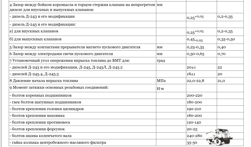

DESOTO
Сообщения: 1024
Сообщение DESOTO »
Вот с головкой то на 21 и была засада, сначала не знал, что болты маховика на 21, начал откручивать на 22, 2 кое как открутил,потом 1 облизал,только тогда понял, что болты не стандартные, купил на 21, маховик был затянут от души. И зачем придумали путаницу с 21 ми болтами. :?: х.з.
DESOTO
Сообщения: 1024
Сообщение DESOTO »
Вот написано , шкив 280н.м. остальные да, и 210 хватит.Можно тогда и на 210 ключ поискать, а потом малясь дотянуть.
