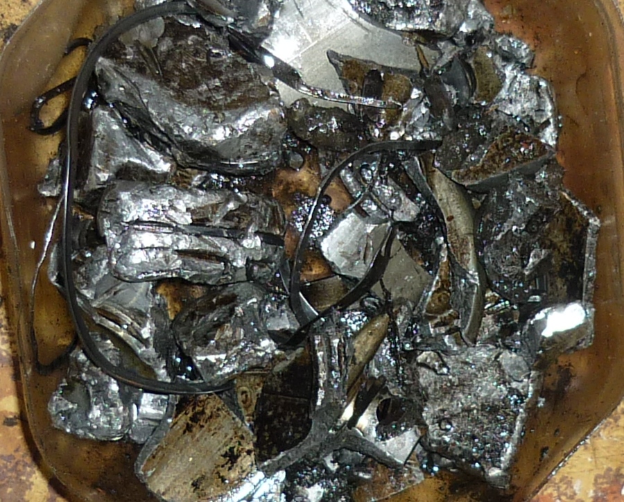

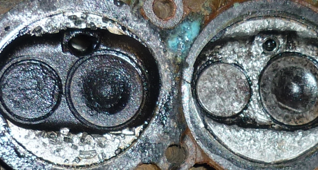

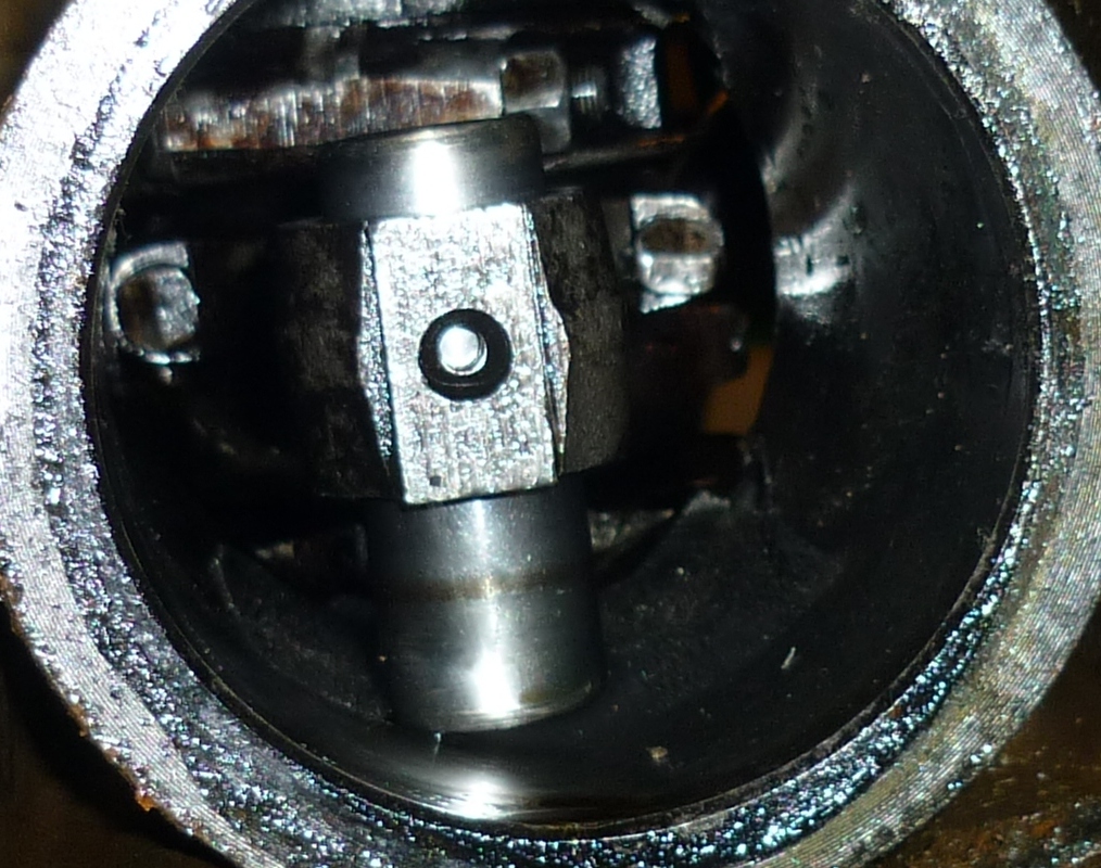

Вскрыл застучавший мотор со своего ГАЗ-53, и обнаружил такую картину:
Поршня в третьем цилиндре нет
Головки побиты осколками поршня и кольцами
А останки поршня обнаружились в поддоне
http://vk.com/id66422243

А осколки поршня и колец еще обнаружились во втором, пятом и седьмом цилиндрах, а в четвертом осколком расплющило свчу и он тоже отказал. Почему осколки путешествовали по всем цилиндрам непонятно. В третьем еще и штанги согнутыми оказались.

У меня то никакого гидроудара не было, спокойно ехал по асфальту, скорость 80-90, появился стук, исчезающий при нажатии на газ и возобновляющийся при сбросе, мотор все равно планировал ремонтировать, поэтому поехал домой своим ходом, стук усиливался, через некоторое время перестал исчезать, за машиной появился шлейф масляного дыма. Возле дома, когда оставалось только сдать назад к гаражу заглох, выкрутили свечи, протерли от масла, завели и припарковались.

harli писал(а): через впускной коллектор ,
А как они во впускной коллектор могли попасть? Ведь при впуске поршень идет вниз и толкать по идее ничего не должен.

C ГАЗоновскими V8 моторами такое регулярно происходит.
Вся причина в том, что размер поршня, форма камеры сгорания и степень сжатия мотора в купе делают данный мотор сильно подверженным детонации.
Очень привередлив мотор к качеству топлива.
Статистики по данным моторам очень много именно по разваливающимся поршням еще со времен СССР.
Начало детонации почти не слышно, но мотор с ней работает постоянно. Вот поршни и не выдерживают нагрузки.
Для исключения повторения подобных случаев нужно систему зажигания перестроить так, чтобы в ней был датчик детонации, который будет регулярно при начале данного процесса позднить зажигание, что предотвратит разрушение мотора. А также проверить на какой бензин рассчитан мотор по степени сжатия т.к. датчик детонации и пределы регулировки динамического угла искрообразования системы зажигания (на работающем моторе) имеют определенные частотные значения улавливания детонации, превышая которые система не справляется с регулировкой зажигания. То есть, если мотор предназначен на 92 бензин при любых системах зажигания на 66-м, 72-м, 76-м бензине детонация будет в любом случае.
