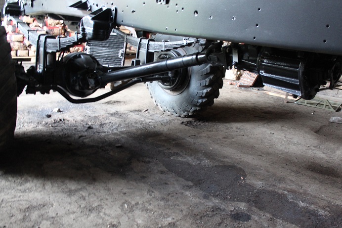

я про передний кардан. ТАМ ИМЕННО ЗИЛ
Глаза боятся - руки делают!

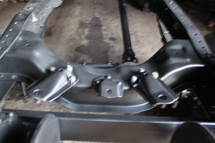

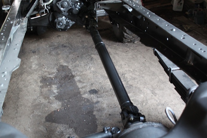

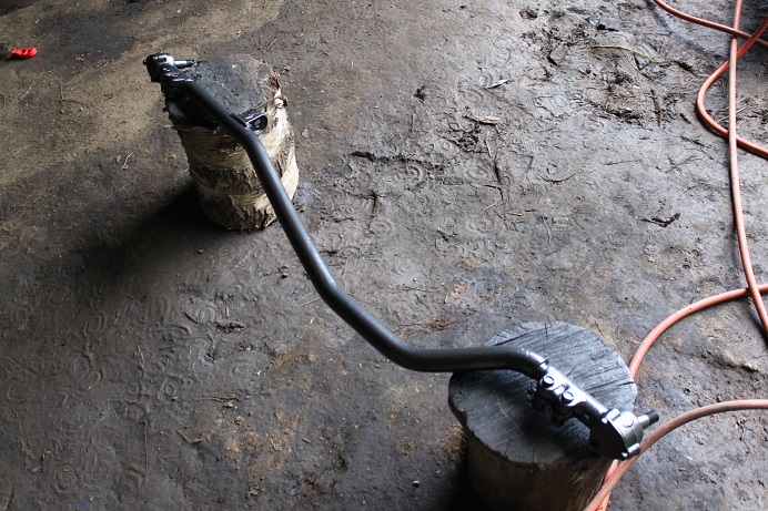

Передний кардан зил 131.со старой поперечины срезал крепления под радиатор

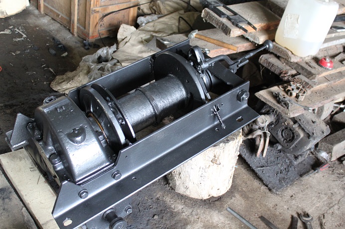

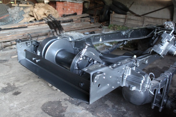

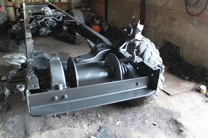

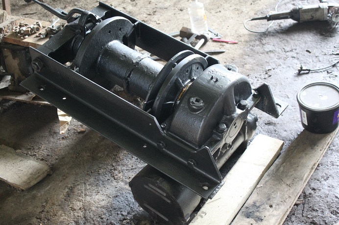

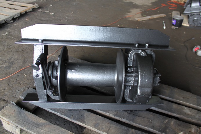

WRANGLER писал(а):привет дим,от чего задняя лебедка?
определился с мотором?
Здорово Макс! Лебедка от краза 255.Мотор будет д-245.9. договорился с одной конторой в Москве поменятся с ними с доплатой на новый д-243(д-243 достался мне бонусом при покупке 10 тракторов)

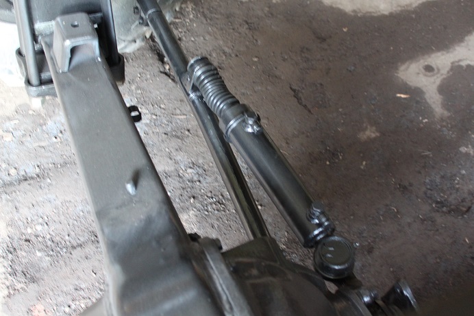

Дмитрий7171 писал(а):Lord Set писал(а):все так сексуально
рекомендую проставки приварить к мостам
а зачем их приваривать?
что б мосты не убегали (личный опыт)
можно просто прихватить

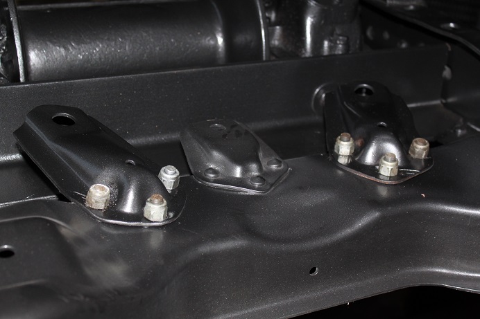

отчего передняя траверса?
стремянки от чего?
раздатка 157?
Re: Мой шесть шесть.
Судя по фото, передняя траверса от 330811.
Каталожный номер 33081-2801080
