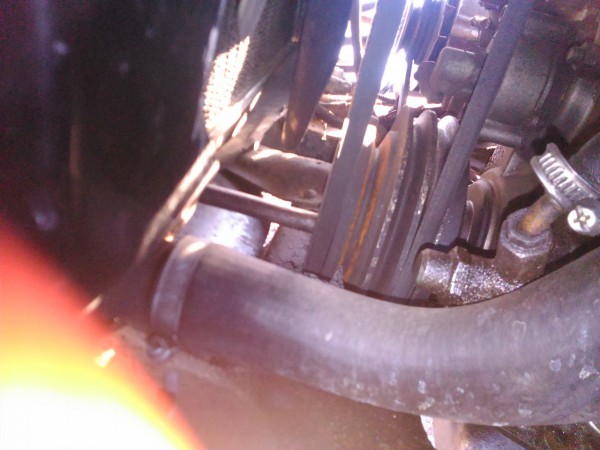

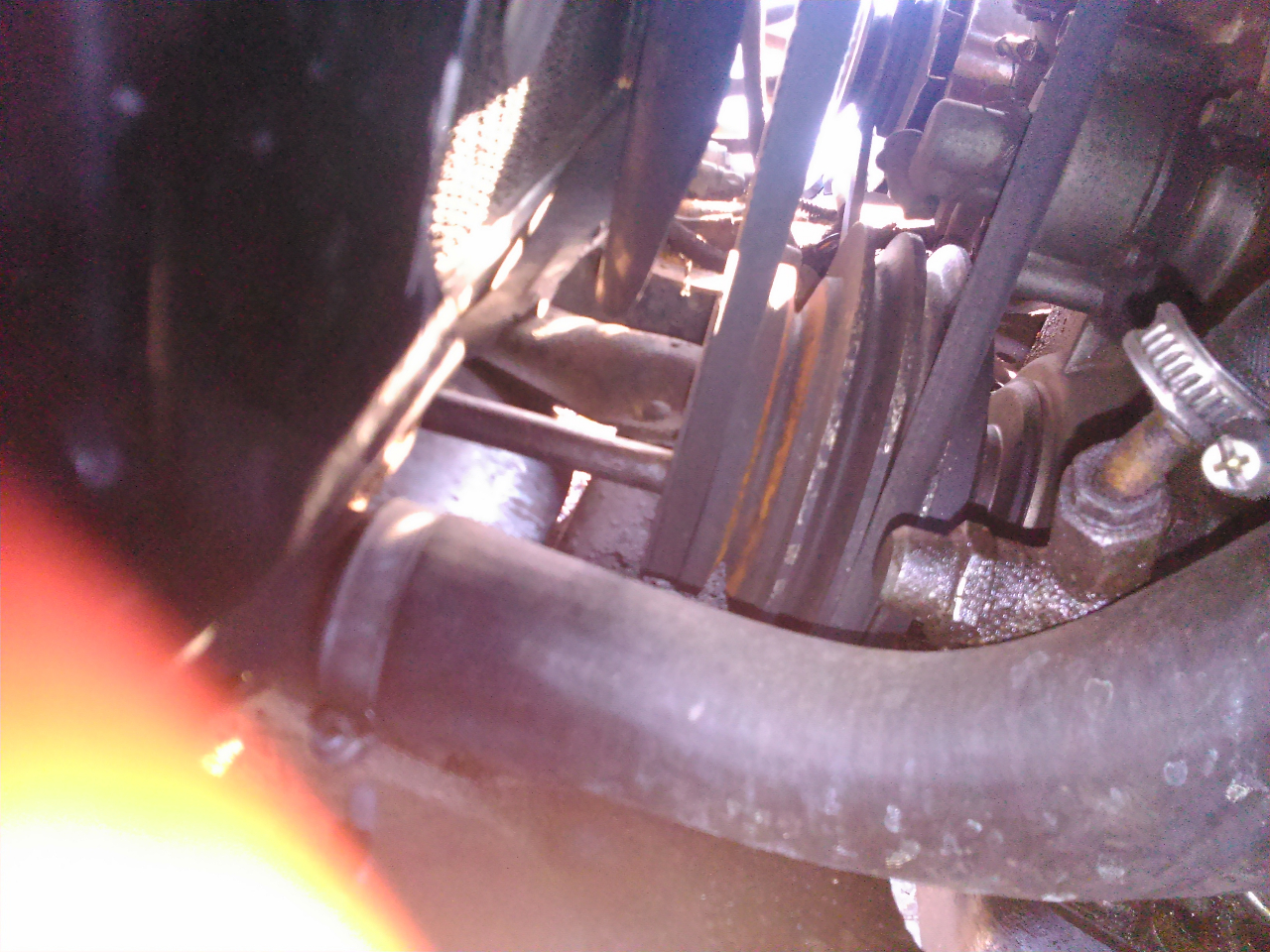

Сообщение Vassavec »
вот у меня вот такая хрень стоит, это авто или тупо заглушка?масло в радиатор идёт

Сообщение MERIDIANIX »
Vassavec писал(а):вот у меня вот такая хрень стоит, это авто или тупо заглушка?масло в радиатор идёт
Это клапан, который пропускает масло в радиатор, если давление в системе выше 1,атм. Советую заглянуть, может там на самом деле клапана-то и нет.

Закрыть кран масляного радиатора навсегда, давление только уменьшает.
Ок, сёдня гляну, и если что заглушу,спосибо!
