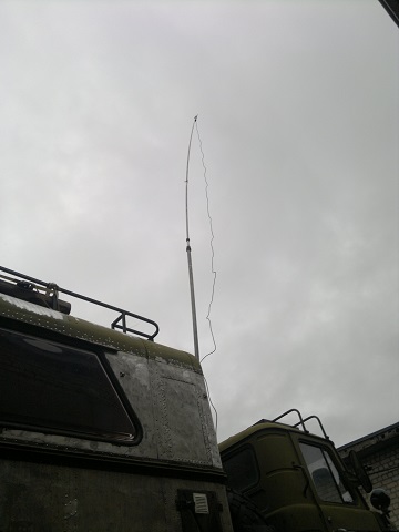

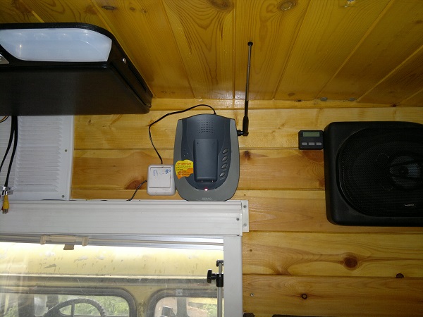

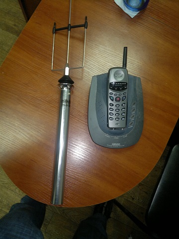

Сегодня установили в шишу и испытали радиотелефон Сенао258+. Работает!!! Завтра для чистоты эксперимента на эти же расстояния попробую связаться с помощью рации Аджитрейс. Фото выложу позже.

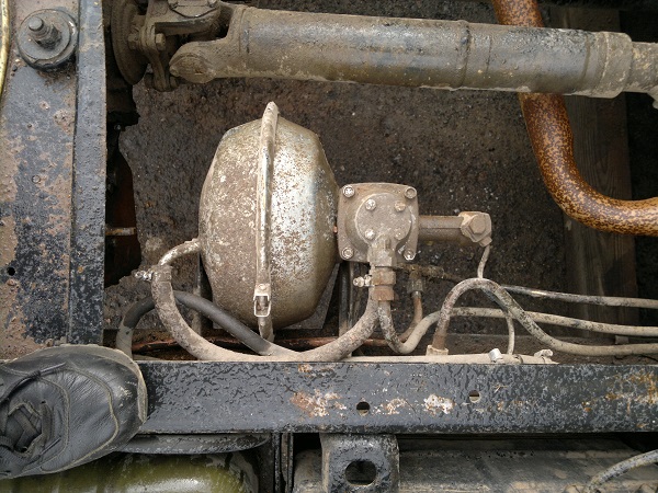

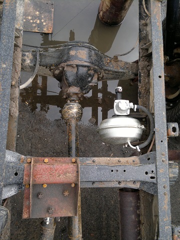

Сегодня на второй шише поставили два вакумных усилителя тормозов и разделили контуры один на перед, второй на зад. Тормозит заметно лучше, но может это всего лишь свежая прокачка. Время покажет. Фоты тоже позже.

Кость а испытания после лифта производил. всё ли хорошо не задевает?

Вчера, уже по темноте - прокатились не задевает. Левое заднее колесо подтормаживало и прикольно получалось на шинах низкого давления машина подпрыгивает :D

Костя09 писал(а):Сегодня установили в шишу и испытали радиотелефон Сенао258+. Работает!!! Завтра для чистоты эксперимента на эти же расстояния попробую связаться с помощью рации Аджитрейс. Фото выложу позже.
выкинь егонах, от него рак мозгов
в 90х у нас народ с такими гонял, день поговоришь и ухо опухает (без шуток)

Я и сам с таким гонял еще 10 лет назад :lol: Ухо не опухало, но радиоприемники при включении трубки радиотелефона (если ты далеко) тухли напрочь :D Ты наверное говоришь про Харвесты, те еще более мощные были при ношении такой трубы в нагрудном кармане при звонке аж сердце ёкало :( . Как мне объясняли радиотелефон при соединении с базой начинает наращивать мощность сигнала постепенно и мощный сигнал идет только если ты далеко от базы и только в режиме вызова. А вот обычный сотовый телефон в режиме поиска сети наверное поопаснее будет так как выдает постоянный сигнал, судорожно пытаясь связаться с базовой станцией. Сенао 258 не мощнее портативной радиостанции типа этого же Аджитрейса. Кстати сегодня Аджитрейс пробовал с тех же расстояний, что и Сенао вчера. Вынос антенны Сенао конечно же сказался. Сенао за счет выноса антенны - победил по дальности, но Аджитрейс достойно боролся :lol:

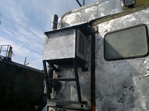

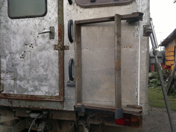

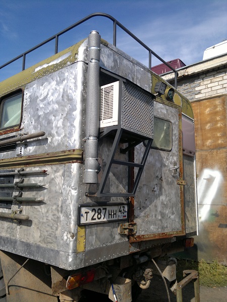

Установлены две стервы. Одна осталась на месте, вторая ушла к заднему мосту.
Наконец то сделали защиту на кондиционер и сделали внешнее крепление лесенки кунга.

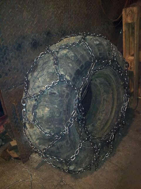

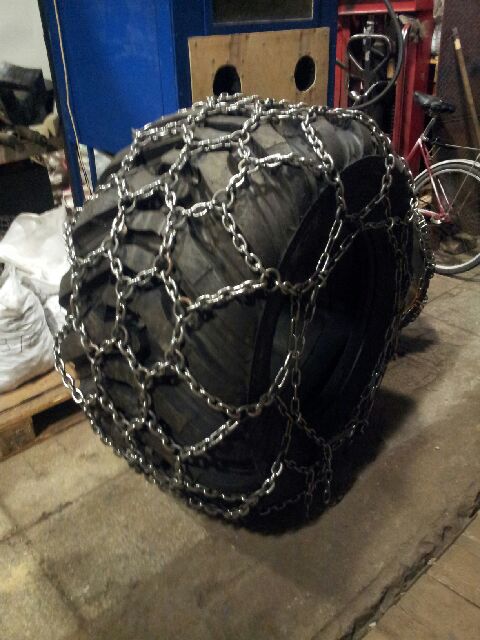

Потихоньку начинаем готовиться к зиме. Решил приобрести цепи на колеса, благо у нас на форуме есть к кому обратиться. Согласовали с Андреем (Dr.Mechanicus) прототип цепей на Бел91. Сейчас жду когда они изготовятся и приедут. Заодно решил заказать цепи соту на резину К58.

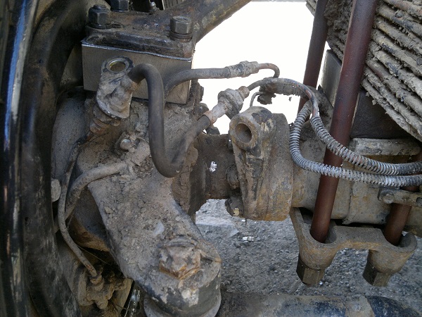

Интересует проставка на поворотном кулаке.Проводили испытания под нагрузкой?Как она себя ведёт.
у меня такая 2й год катается, этот год на ОИ-25
пока работает, но я чето очкую....

На Бел91 цепь наверное не подъёмная, килограмм на 40-50, если на 4 колеса, то в сумме много получается...
У себя на спарку ГАЗ-53 когда цепи вешал, на каждое колесо цепь ~25кг, так такто не просто их ставить и они имеют свойство запутываться. По времени минут 30-40 на 2 колеса уходило.
Спасибо!!!
Я вот тоже решился на проставки после удачного опыта одноклубников. Теоретически на проставку должен передаваться "момент вращения", так же в силу того что болты равноудалены от центра и если достаточная затяжка, все должно сводиться к нагрузке болта "на срез". То есть и там и там прочности хватит с избытком. Все изменится если затяжка болтов ослабнет, тогда болты начнут работать "на изгиб" и "на растяжение". Проще говоря вырвет все нах при чем чем выше проставка тем быстрее.
Вывод: При использовании проставок - необходима регулярная проверка затяжки крепежных болтов.
Пы.Сы. На практике не проверял. Чистая теория. :D
а если увеличить диаметр шпилек ?реально или нет

Yuraz писал(а):На Бел91 цепь наверное не подъёмная, килограмм на 40-50, если на 4 колеса, то в сумме много получается...
Ну... Что сказать. Сколько точно будет весить цепь я пока не знаю, но явно не легкая и понятно что это грозит доп нагрузками на ступицу, но с другой стороны вопрос где применять. Если использовать цепь в рыхлом снегу, на льду (для чего я её и приобретаю) нагрузка на ступицу будет меньше, чем при движении того же колеса вообще без цепей скажем по глине (думаю всем ясно почему). На мой взгляд цепь максимально эффективна для зимы. Поэтому я хочу ставить цепь один раз и на всю зиму, пусть и потратив на это какое то время. Устанавливать и регулировать натяжку цепи (по моему скромному опыту их использования) как раз очень удобно с системой подкачки шин, использование которой в зимних условиях как раз бывает затруднительным из-за конденсата в воздушной системе. Резина к-58, особенно накачаная, ведет себя на снегу - отвратительно. Цепи возвращают ей возможность нормальной работы - это опробовано, и доказало свою эффективность. Про Бел-91 сказать что либо нельзя так как нет практики. Но кто то же должен попробовать :D
