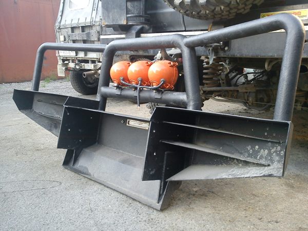

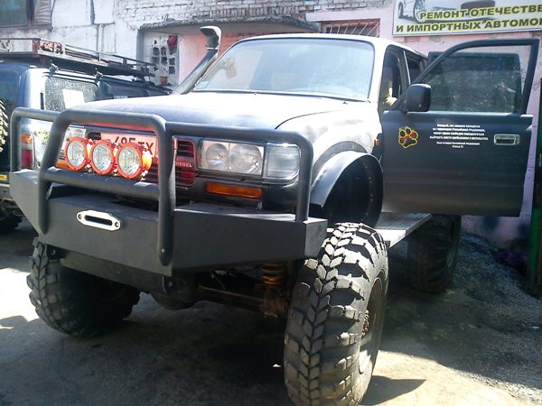

с бампером на самом деле все просто
по этой технологии сделали 5 бамперов
берется лист стали 5мм, на нем расчерчивается весь бампер в развертке (обычный курс черчения), потом линии сгиба прорезаются болгаркой примерно на половину толщины, далее сгибаем "лодку" бампера, и затем провариваем линии сгиба электросваркой. В углах внутри бампера делаем усилители.
Форма бампера такая, чтобы деревья скользили вдоль бампера в сторону. Ширина бампера такая, чтобы мин.половина ширины колеса перекрывалось, тогда деревья не попадают между крылом и колесом.
Масса моего около 100кг, через пихтач см10 диаметром можно идти ходом - проверенно
на ютубе в поисковой наберите шишкокрузер - там есть видео езды по лесу

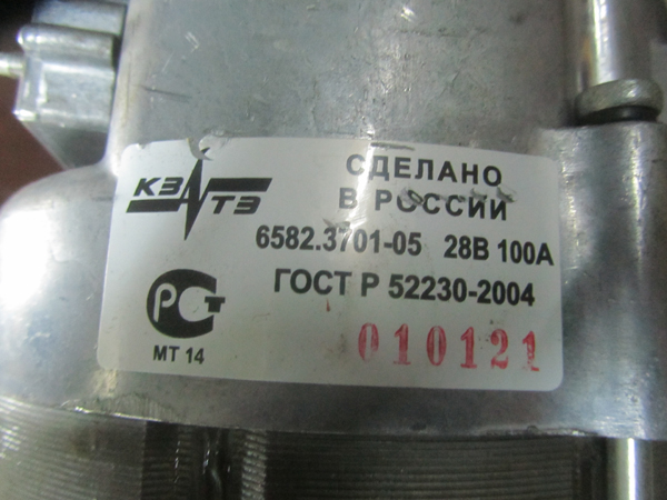

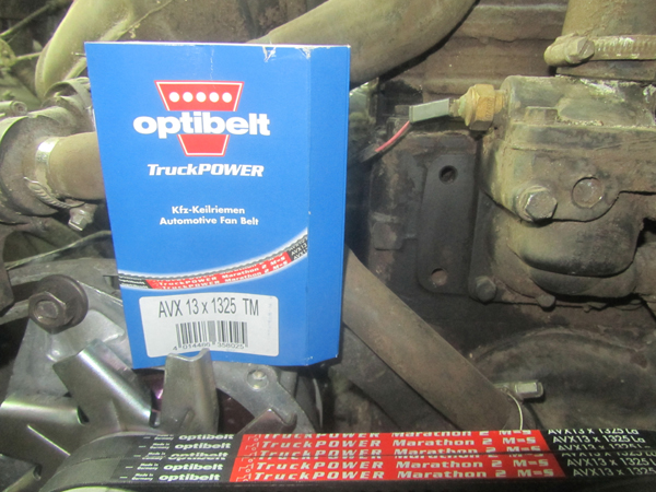

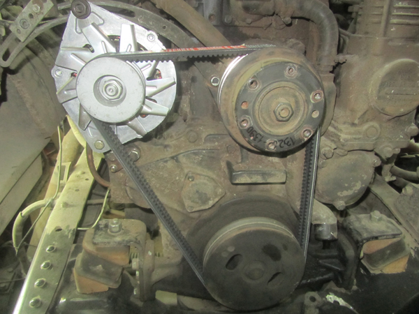

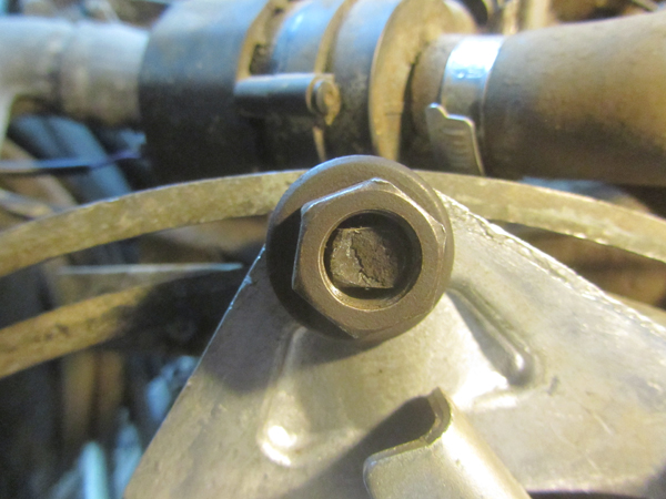

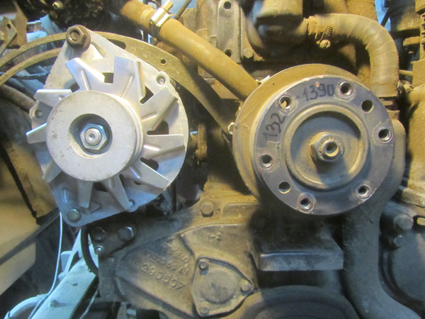

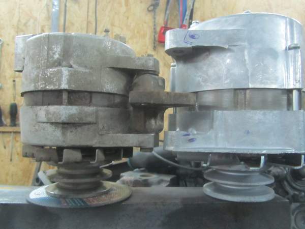

С увеличением потребителей напруги потребовался генератор повышенной мощности. Родной 35 А. Ставлю от ПАЗ на 100 А. Все габариты и крепеж отличаются. В магазинах оригинального крепежа ПАЗ для 245 мотора не нашлось. Приходится помудрить, да так, чтобы генераторы остались взаимозаменяемыми, т.к. старый можно взять прозапас в экспедицию. Оказалось не все так страшно... Понадобилось изготовить дистанционную втулку, поменять один болт на более длинный и использовать натяжную планку от шиши. Также переставил наружу дистанционную проставку, чтобы все шкивы оказались в одной плоскости. Болт планки изготовил с лысками, которые скользят внутри планки и предотовращают от проворачивания в момент затяжки. Можно этого и не делать, но в ПАЗовском генераторе отверстие под болт большего диаметра, чем прорезь в планке. А так получилось надежно и функционально. :D Ремни попадают в диапазон 1320 - 1390 мм. Пока не подбирал, но буду брать импортные с зубчиками.

Странник, а с чего у тебя крепление на маленьком гене? у меня вроде побольше, стоит родной от Д-240...
Странник
Сообщения: 2100
Откуда: Москва, ЮЗАО
Re: ГАЗ-33081 "Садко".
Сообщение Странник »
Кронштейн оригинальный. Его и переставил на ПАЗовский генератор с добавлением втулки. Ремни нашел.

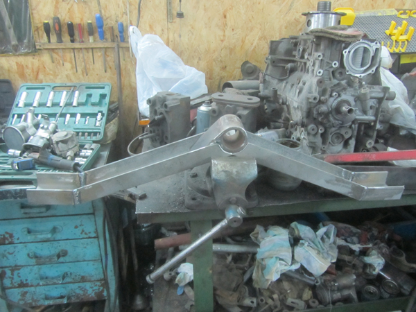

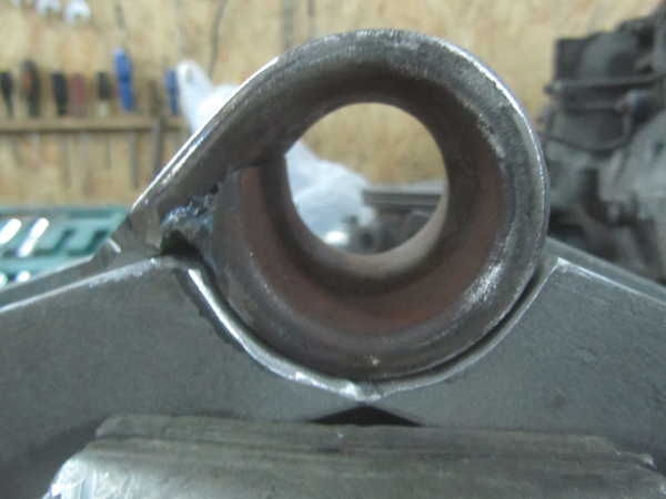

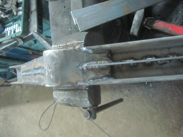

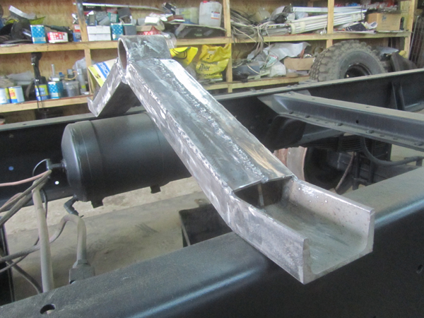

Времени совсем не остается, чтобы заниматься своей машиной... Тем не менее, хоть что-то, но делаю. В процессе изготовления новый кронштейн подвески кабины. За основу взят 80 швеллер и ушко рессоры Бычка. До завершения еще далеко. Сейчас кабина выставлена на брусках, что не позволяет производить какие-либо иные работы из-за неустойчивости.
Попутно раздобыл блок с крюком от вездехода "Лось". Пишут: 4 т., но по опыту - раза в два перестаховываются. Да и трос указан в полдюйма...
Ухо от рессоры нормально будет держаться?

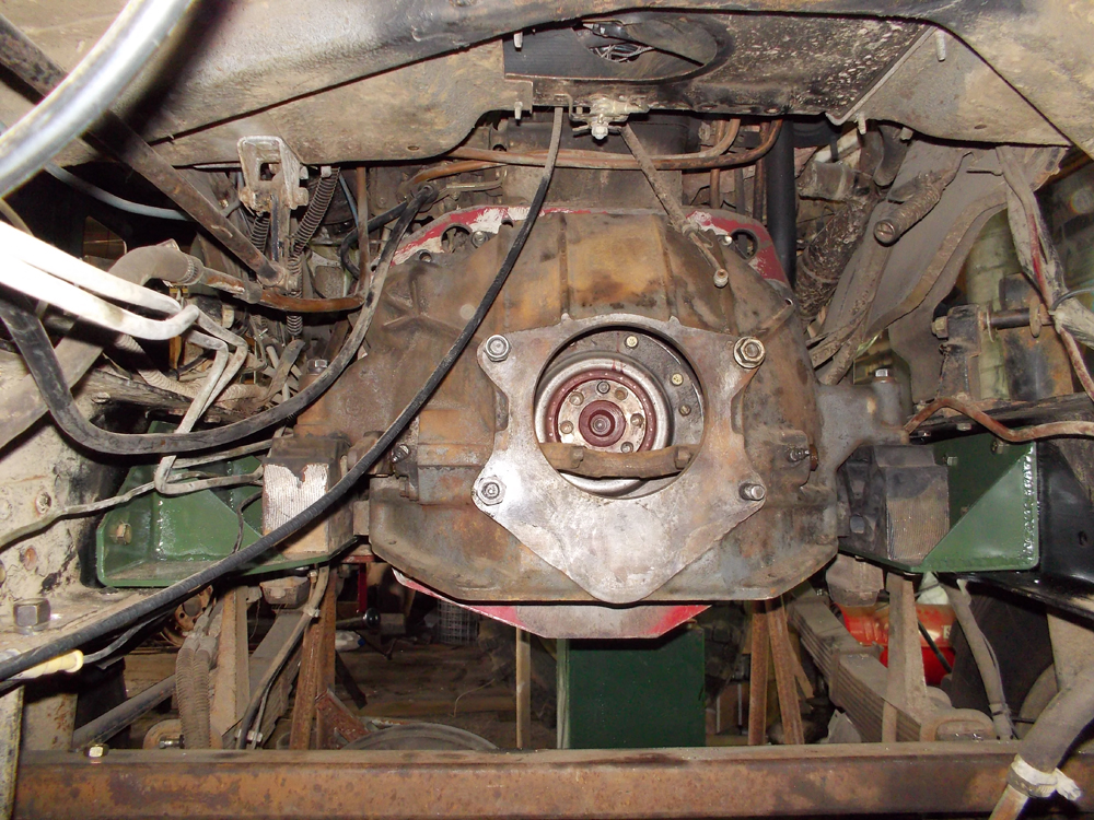

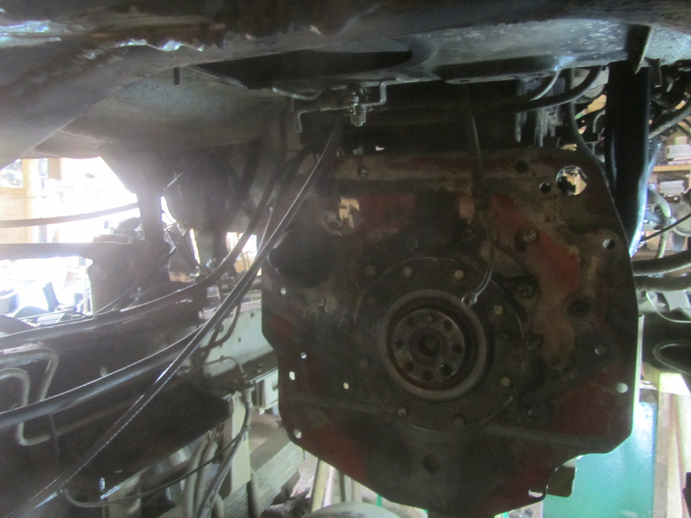

Долго я не мог решиться на снос КПП и колокола..., но и оставить так тоже не мог. Вобщем, начало положено - теперь все будет сделано ровно. :D

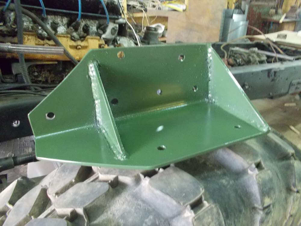

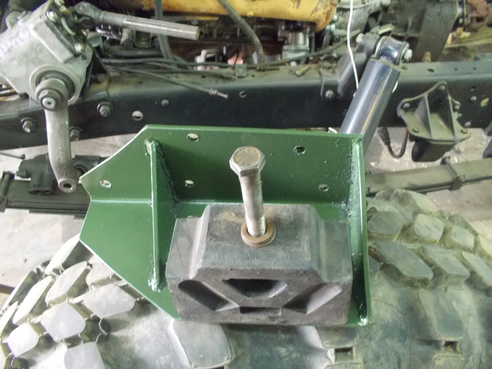

Изготовлены новые кронштейны задних подушек силового агрегата. Теперь соблюдено осевое смещение, но потребуется изготовление новой поперечины для подвески кабины. Все-таки это того стоило!
Странник
Сообщения: 2100

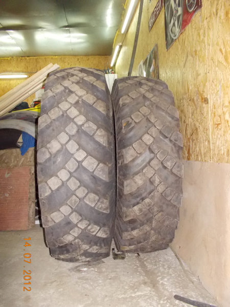

Так выглядят задние крепления силового агрегата. Сразу не получилось четко сфоткать - временно приходится работать подводным аппаратом, а он не всегда может резко снимать... :D Ну, и еще одна фотка покрышек ОИ-25: один производитель, но фактический размер отличается и по ширине и по диаметру - это еще пол кривой и правое колесо стоит чуть выше, а на ровном - вообще пипец... Не-е, Унимог - говно! Наш производитель рулит! :D

Не, Сереж, скажи, что это оптический обман :? В голове не укладывается :lol:
P.S. каких заводов резина?

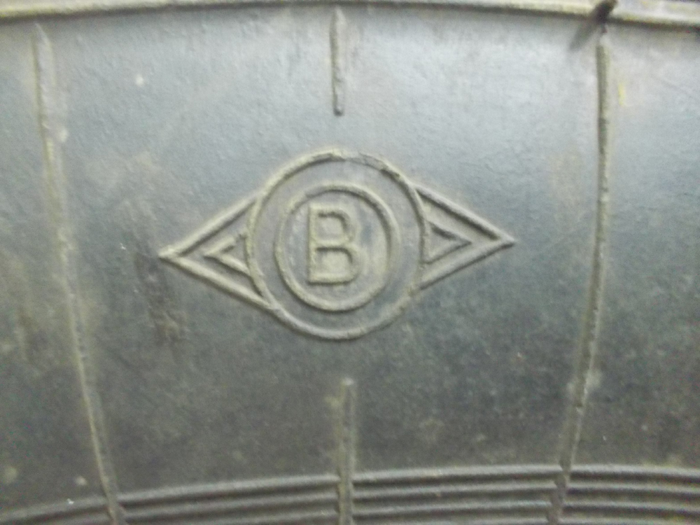

Завод у них один, но какой, точно не помню. Посмотрю логотип. Там лежачий ромбик, внутри кружок с буквой... кажется "К". Надо уточнить. По замерам, чтобы уровнять их в диаметре, надо полностью срезать протектор и еще чуть-чуть у большего колеса. Привет министерству стандартизации! :lol:

Когда то я тоже столкнулся с этой проблемой - менял одно ОИ-25 на другое. Увидев такую разницу в высоте подумал, что колесо поменьше делалось на "гражданку". Хотя индекс типоразмера напечатан был одинаковый. Оказывается до сих пор чудеса творятся.... :?

Вот клеймо чудопроизводителя - там бы каждому из ОТК на лоб такую же...
