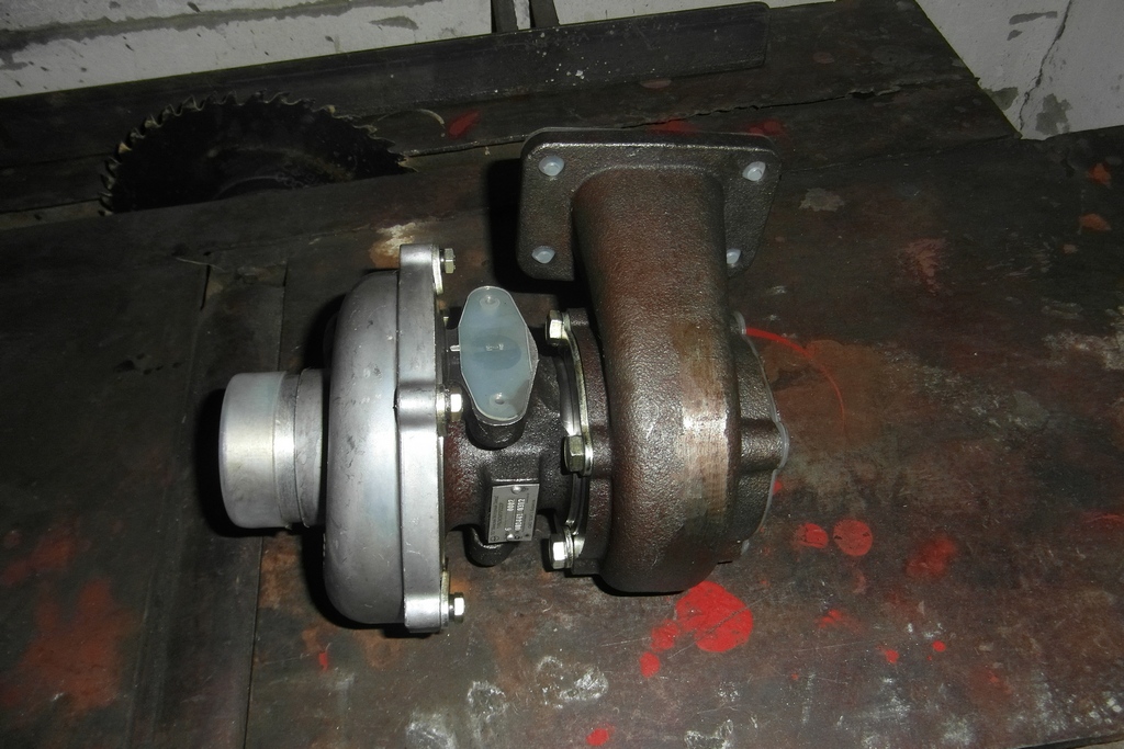

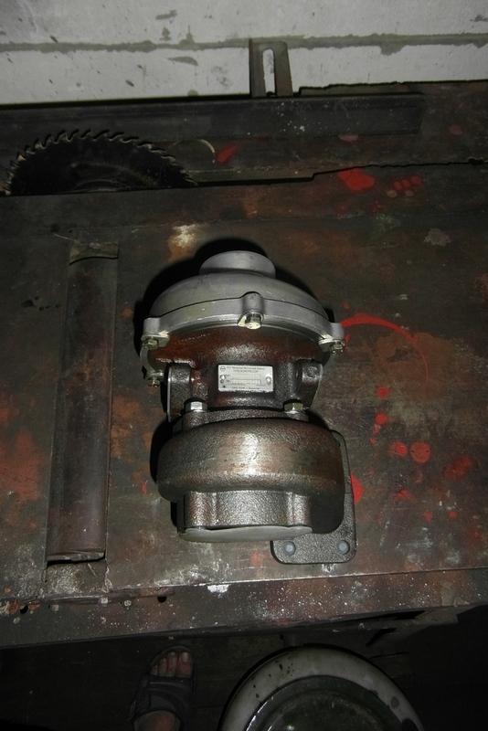

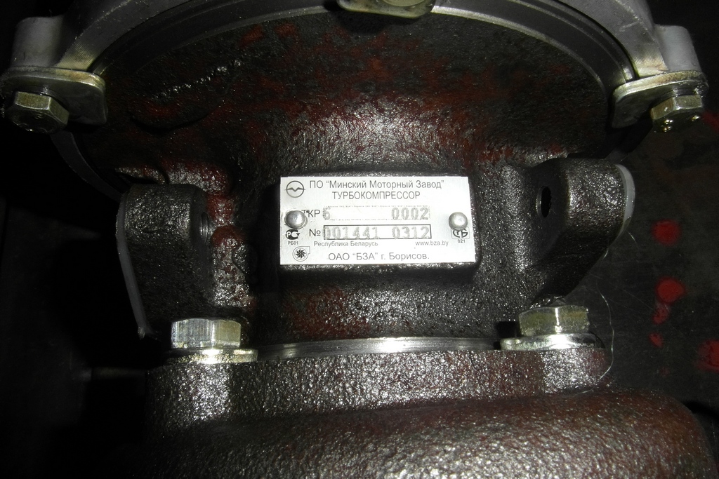

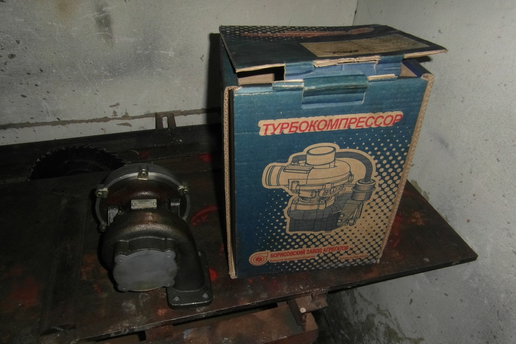

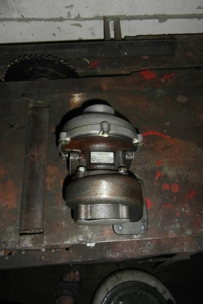

привезли мне сегодня наконец то новую турбину ткр-6 и зиловские аморы на зад.а заместо пазовских стремянок привезли газ 53 :shock:осталось вакуумный насос привезти :D . завтра поеду в деревню вынимать мотор из прицепа,заодно и турбинку повешу :D .машину никак немогу перегнать стремянки пазовские на зад никак ненайду,завтра должны глянуть в тамбове.возле дома авто уже мешается,гараж собираюсь строить.когда мотор менять хрен знает :shock:

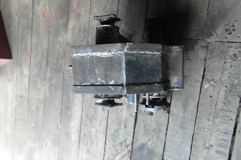

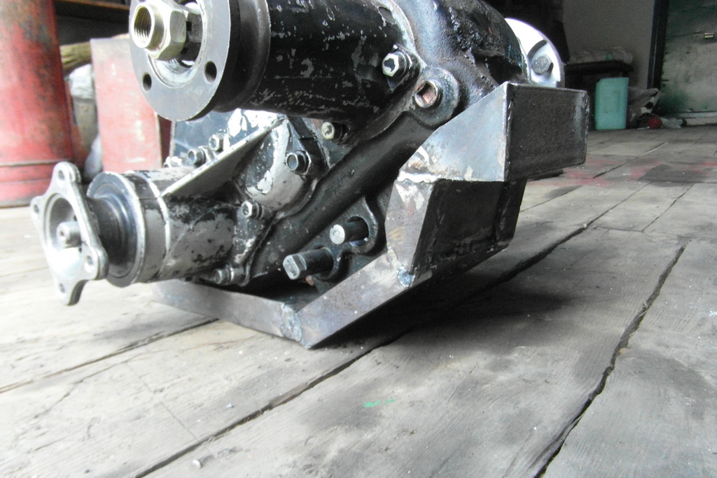

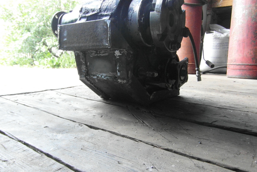

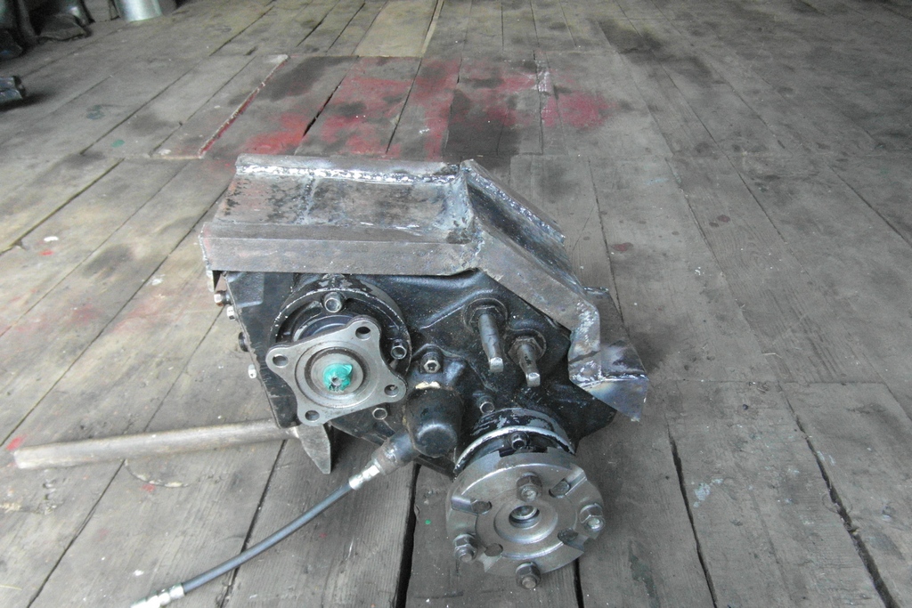

начал я седня варить корпус для раздатки бтр,пока что сварил нижнюю часть она идет как защита картера рк.остальную часть буду варить по месту как сниму родную рк

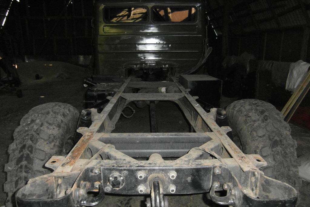

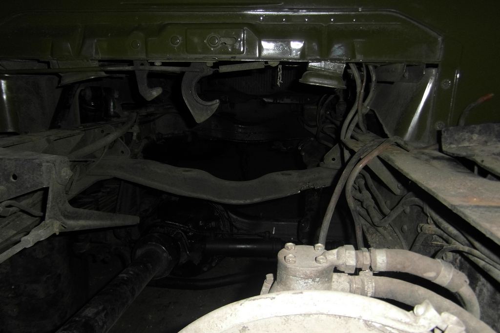

ура свершилось сегодня вынул родной мотор :D !фотки выложу завтра.а никто непробовал переднюю траверсу ставить со 130 зила на 66,она более прямая???есьть просто зил с которого я буду снимать задние опоры вот и на переднюю траверсу обратил внимание ,по длине одинаковые вроде вот по ширене подойдет ли,небудет ли упираться в лебедку?

WRANGLER писал(а):ура свершилось сегодня вынул родной мотор :D !фотки выложу завтра.а никто непробовал переднюю траверсу ставить со 130 зила на 66,она более прямая???есьть просто зил с которого я буду снимать задние опоры вот и на переднюю траверсу обратил внимание ,по длине одинаковые вроде вот по ширене подойдет ли,небудет ли упираться в лебедку?
Ее все равно резать надо. Лучше один раз сделай самодельную и забудь. Мне очень нравиться вот такой вариант 4 точки крепления будет. Но это только моё мнение каждый решает сам.

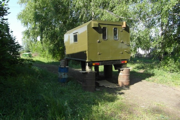

вчера снял кунг,так как несделал сразу на кунге проушины под чалки,пришлось повыеживаться со снятием кунга :shock:

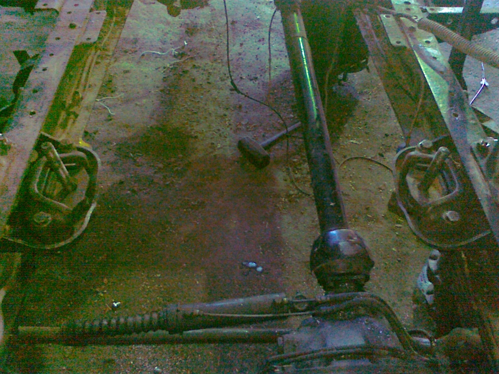

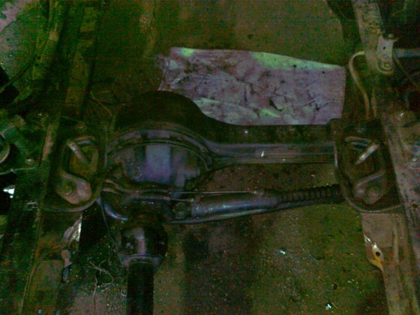

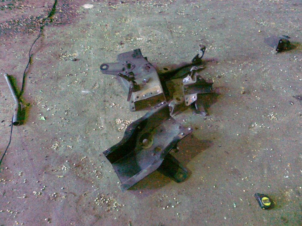

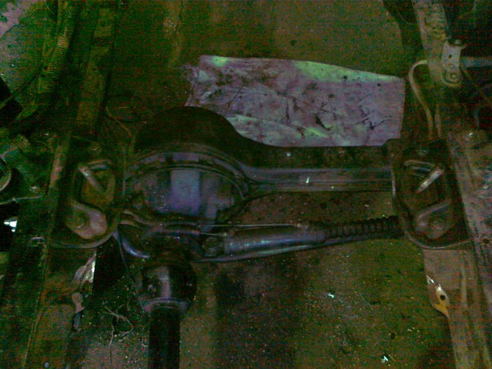

сегодня занимался срезанием траверс с рамы и выбиванием заклепок,с последним пришлось попотеть даже палец пришиб,ну ничего живой :D .срезал с рамы 130 задние опоры.завтра буду прикидывать двигатель,чтоб прикрутить задние опоры и мудрить с траверсой :shock:
фото с телефона цифровик забыл :?

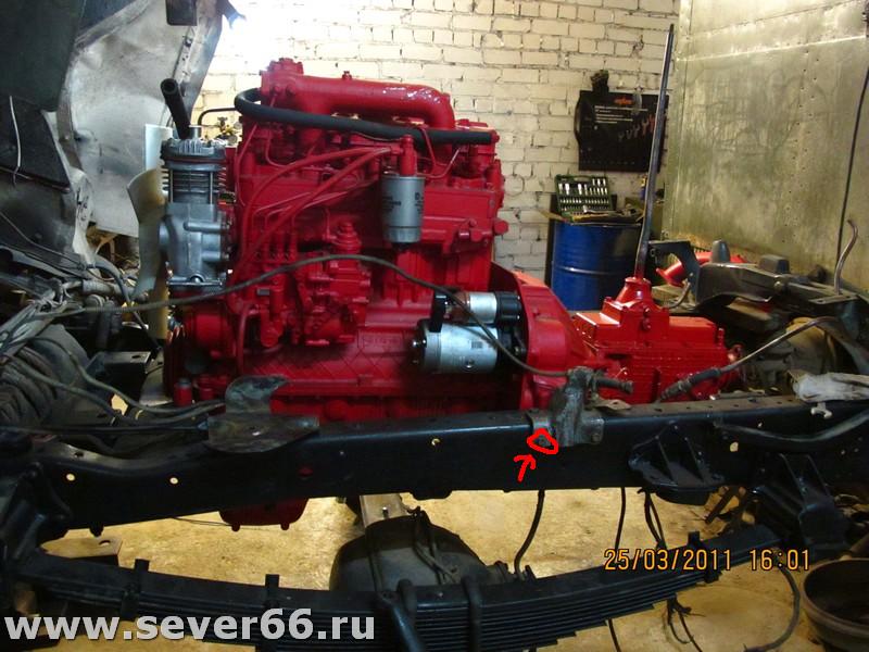

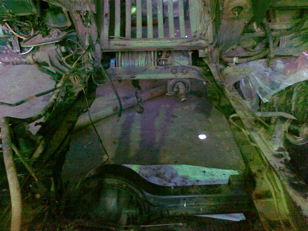

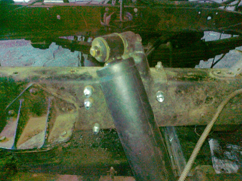

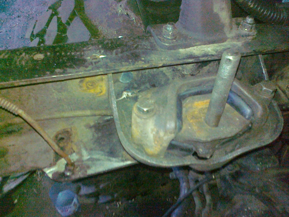

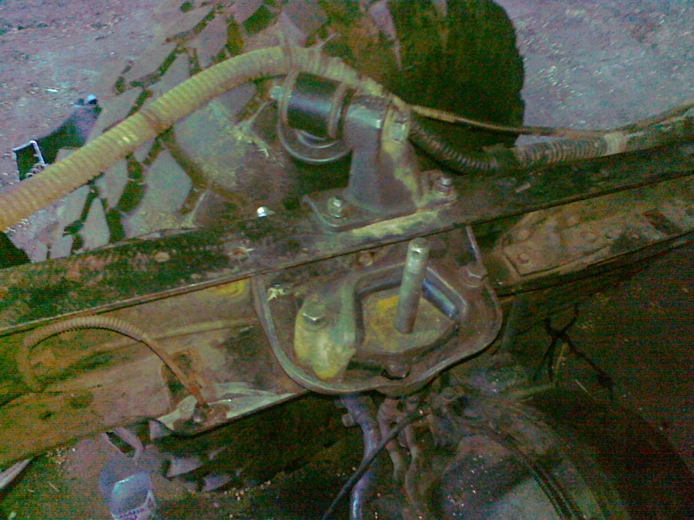

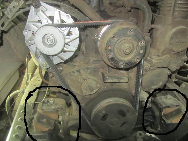

У меня тоже кронштейны задние зил. Передняя траверса переварена из родной. Задние кронштейны у них один болт верхний совпадает с отверстием кронштейна амортизатора, на фото отметил. Может быть это чем-то тебе поможет, дизель то туда сюда примерять тяжеловато.

ivan_dpt писал(а):У меня тоже кронштейны задние зил. Передняя траверса переварена из родной. Задние кронштейны у них один болт верхний совпадает с отверстием кронштейна амортизатора, на фото отметил. Может быть это чем-то тебе поможет, дизель то туда сюда примерять тяжеловато.
про отверстие вчера отыскал по фоткам по переделки.всеравно спасибо :D

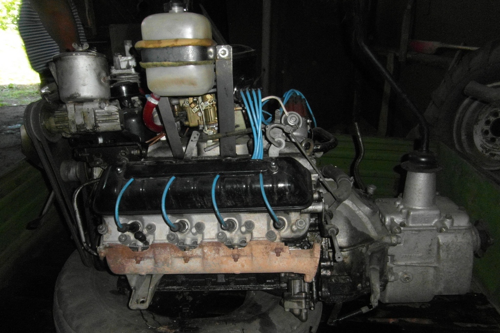

Может лучше сразу на мазовские опоры и бычковские подушки ставить ?

57zxc писал(а):Может лучше сразу на мазовские опоры и бычковские подушки ставить ?
[img]http://cartuz.com.ua/watermark.php?pic=http://cartuz.com/foto/0210146_F.JPG&znak=http://cartuz.com.ua/assets/images/znak.png[/img][img]http://cartuz.com.ua/watermark.php?pic=http://cartuz.com/foto/1010236_F.JPG&znak=http://cartuz.com.ua/assets/images/znak.png[/img]
сегодня уже установил от 130 кронштейны,крепил их колесными шпильками от нивы у них посадочное место 14мм
