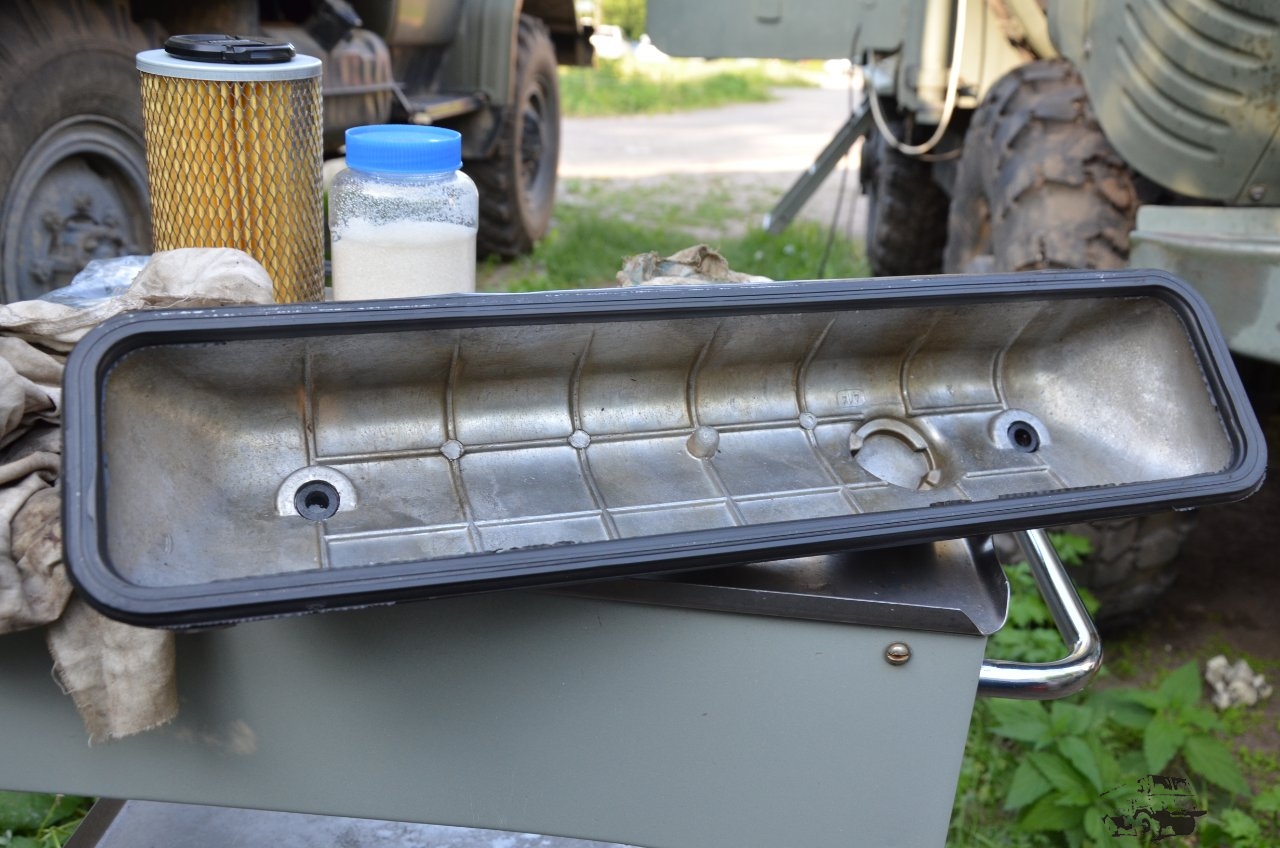

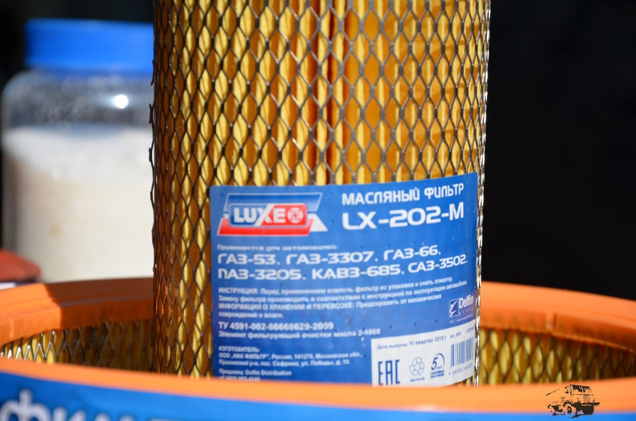

Подсобрал сегодня всё мелочи отмыл клапанные крышки - поставил. Хотел пойти поменять масло исходя из вчерашнего разговора, но когда пришёл то вспомнил, что крышки то я уже с банок поснимал
Ну главное, что я уже на синтетике к которой теперь можно доливать любую с теми же цифрами.. Думаю расход может и чуть уменьшится учитывая новые маслосъёмные колпачки , но их там всего половина из общего числа и колпаки это 1-2 литра между заменами масла , а всё , что былее это уже кольца которые у меня остались старые.. Поэтому доливка полюбому будет -даже интересно на сколько снизится разход масла
доливку буду делать маслом о котором говорили..
Вообщем последние хамуты стяжки, натяжки, в системе только половина воды литров 12 не более.. Обильно полил на штанги, рокера маслом перед установкой клапанных крышек , а сам словно "наркоман " уже бегаю вокруг ключа зажигания который уже можно повернуть
Ну думаю надо подкачать бензина и "чикнуть" разок как схватит как заведётся проверить , а потом можно и подождать подоливать воды и ещё каких "соплей" поустранять .. Подкачал, счёлкнул эл.клапан бензина , повернул ключик и практически сразу тихо и ровно мотор подхватил, я честно даже не поверил сначала, но бензина было не очень подкачено и мотор заглох потому,что как я уже говорил трос подсоса не держится , а соскальзывает на ноль да и карб у меня видавший огромный пробег и ось с заслонками с выроботкой так, что холостые обороты у меня это понятие относительное . Подложил утконосы под подсос и повернул ключик и всё пошло - думаю хорошо то как , но радоватся рано , очень много историй про подсосы в пауках , карбах и прочих делах. Но вроде всё ровно, а прогрелся так вообще как то приятно стало- как ни крути а наши моторчики прогретыми работают лучше.. Компрессор порадовал - накачав мне в место 7 атмосфер целых почти 9 , как бы понизить до 7 а то наверно перебор. Где то свистит воздух в районе АР-11 пальцами местами подожму тише отпускаю свистит , но пока так и не понял , где именно травит . Качает классно, но тут-же спускает в ноль.. Потом найду утечку.. Насчёт воды был прав походу видна верхняя пленка со всякими писчинками и прочим. Так, что несколько сливов на горячую будут только в плюс..
