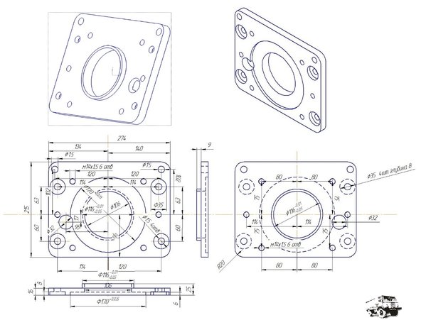

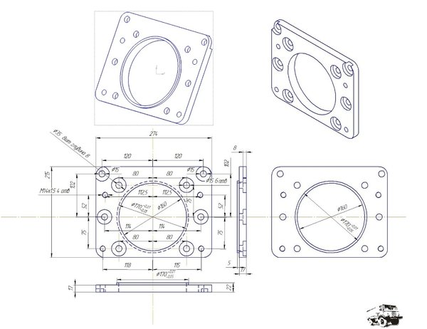

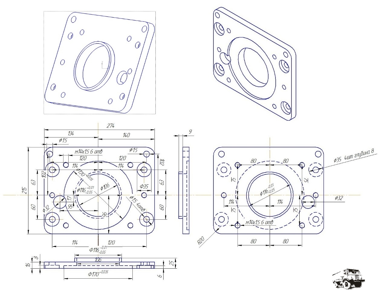

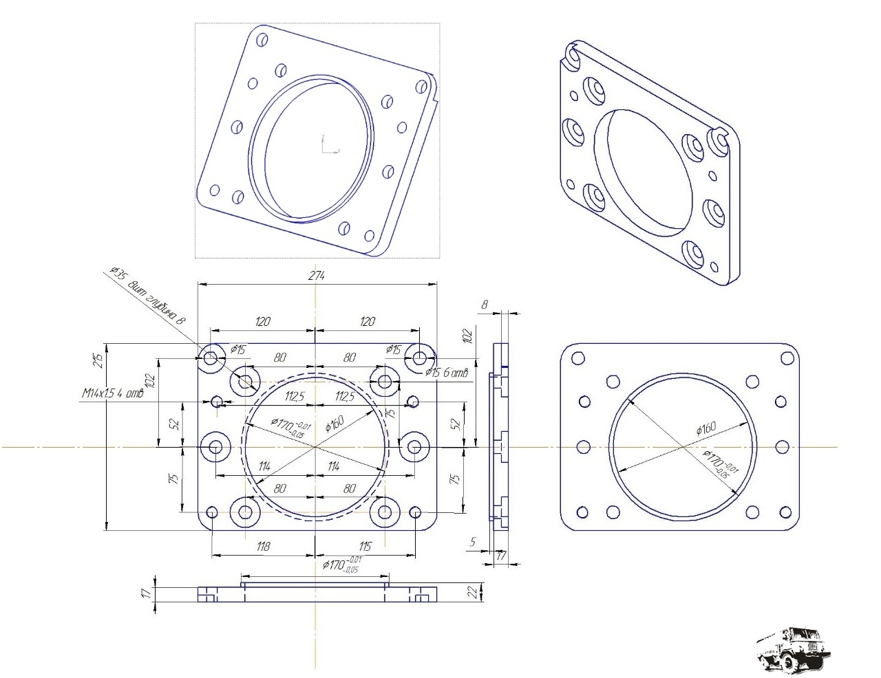

Moryx писал(а):[post]337656[/post] Я довел таки до ума чертежи переходной плиты по модели с 12-ой страницы этой ветки. Проставил и обмерил размеры и допуски. Вариант с плитой из двух частей, который не требует переделок ни кожуха сцепления, ни крепежных проушин КПП. Сегодня ездил на завод с вопросом о изготовлении. Они мне объявили по ДЕСЯТЬ ТЫСЯЧ рублей за каждую половинку из их материала всего 20 тыс. за комплект
пока рано что-то говорить конкретно, но сегодня показал людям чертежи и они сказали что сделать вроде реально. Только у них сразу возникли вопросы по некоторым размерам .. ну это уже будем смотреть по месту .... сейчас надо материал найти хотя-бы для одного комплекта на пробу..... если получится всё нормально, то они готовы делать на заказ. сказали что ценник будет в районе 8 т.р. за пару пластин ... ну это стоимость "на вскидку" была озвучена а там надо будет разговаривать ...
Moryx
Сообщения: 1049
Откуда: Майкоп
Благодарил (а): 28 раз
замена КПП Газ на Зил
Сообщение Moryx »
andrei писал(а):[post]343089[/post] пока рано что-то говорить конкретно, но сегодня показал людям чертежи и они сказали что сделать вроде реально. Только у них сразу возникли вопросы по некоторым размерам .. ну это уже будем смотреть по месту .... сейчас надо материал найти хотя-бы для одного комплекта на пробу..... если получится всё нормально, то они готовы делать на заказ. сказали что ценник будет в районе 8 т.р. за пару пластин ... ну это стоимость "на вскидку" была озвучена а там надо будет разговаривать ...
Отличная цена. Будут вопросы - будем дорабатывать чертеж. Вот последняя версия. Исправлена ошибка размеров резьб под шпильки. Ранее были указаны м12х1.5, здесь изменены на м14х1,5.
