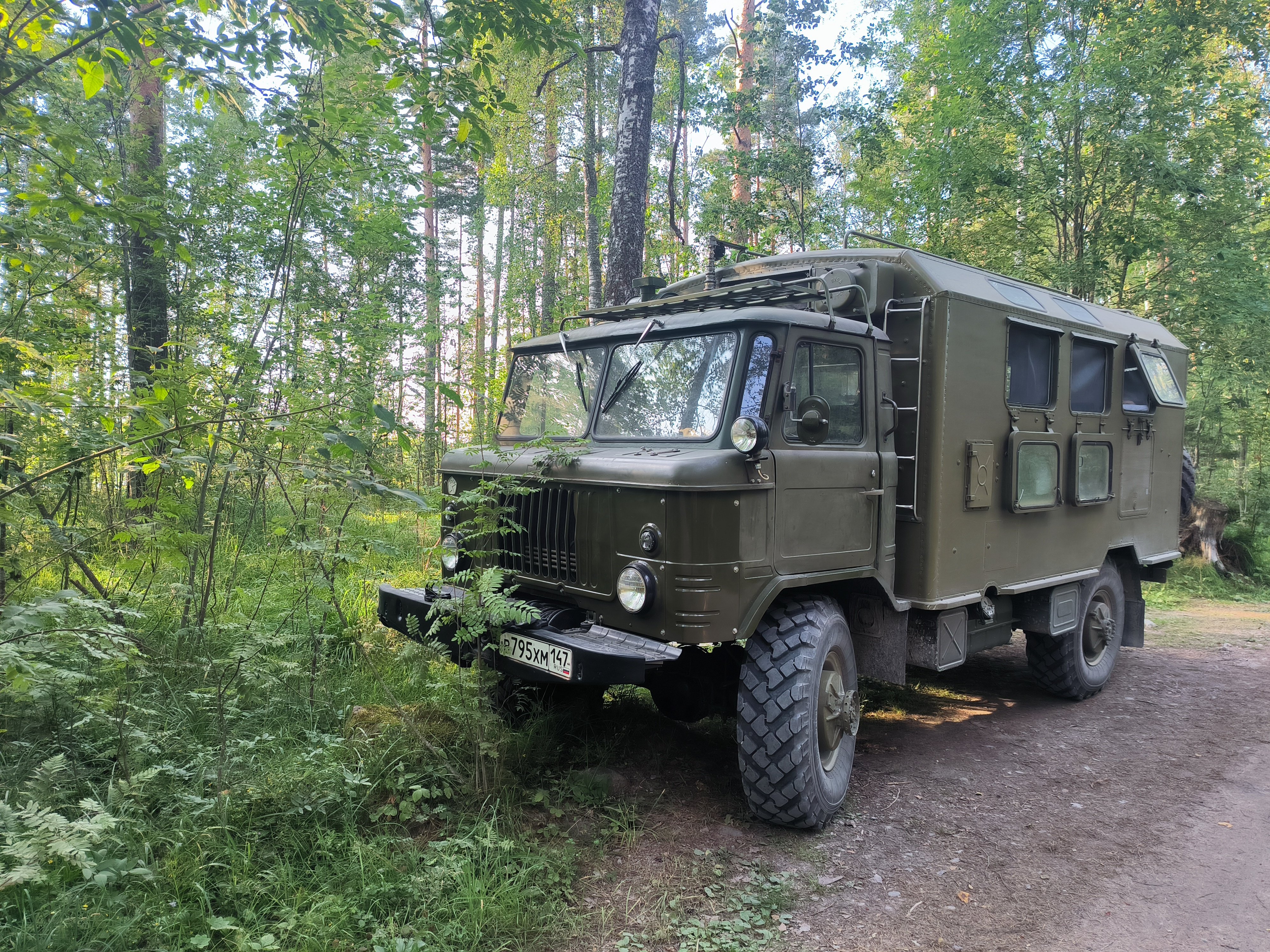

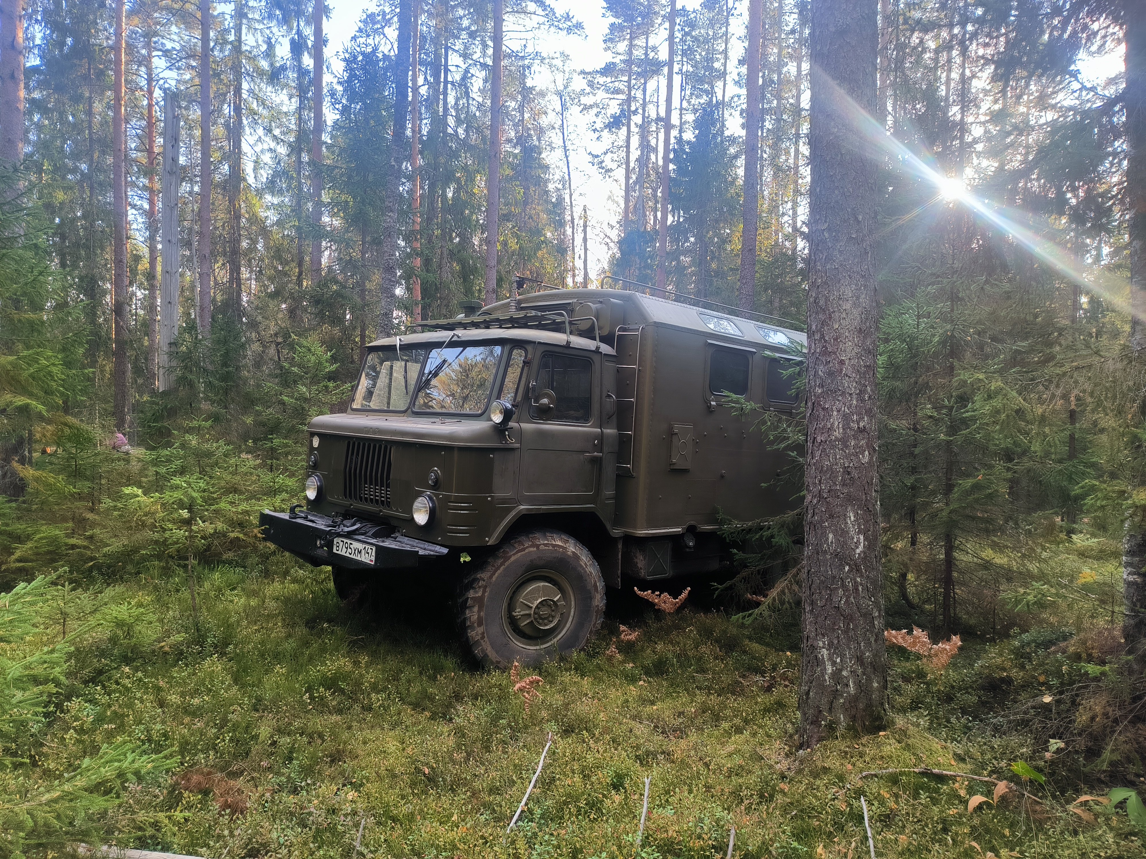

Собрался в Карелию.
Страшно. :dance:

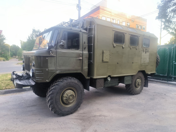

Илья, можешь замерить расстояние между кабиной и гунгом?
Lisник.
Строитель
Сообщения: 2256
Откуда: Санкт-Петербург.
Благодарил (а): 76 раз
Поблагодарили: 303 раза
Lisник - Газ 66-05 кунг
Сообщение Lisник. »
От вилки лапки замка кабины до стенки кунга 5 мм.

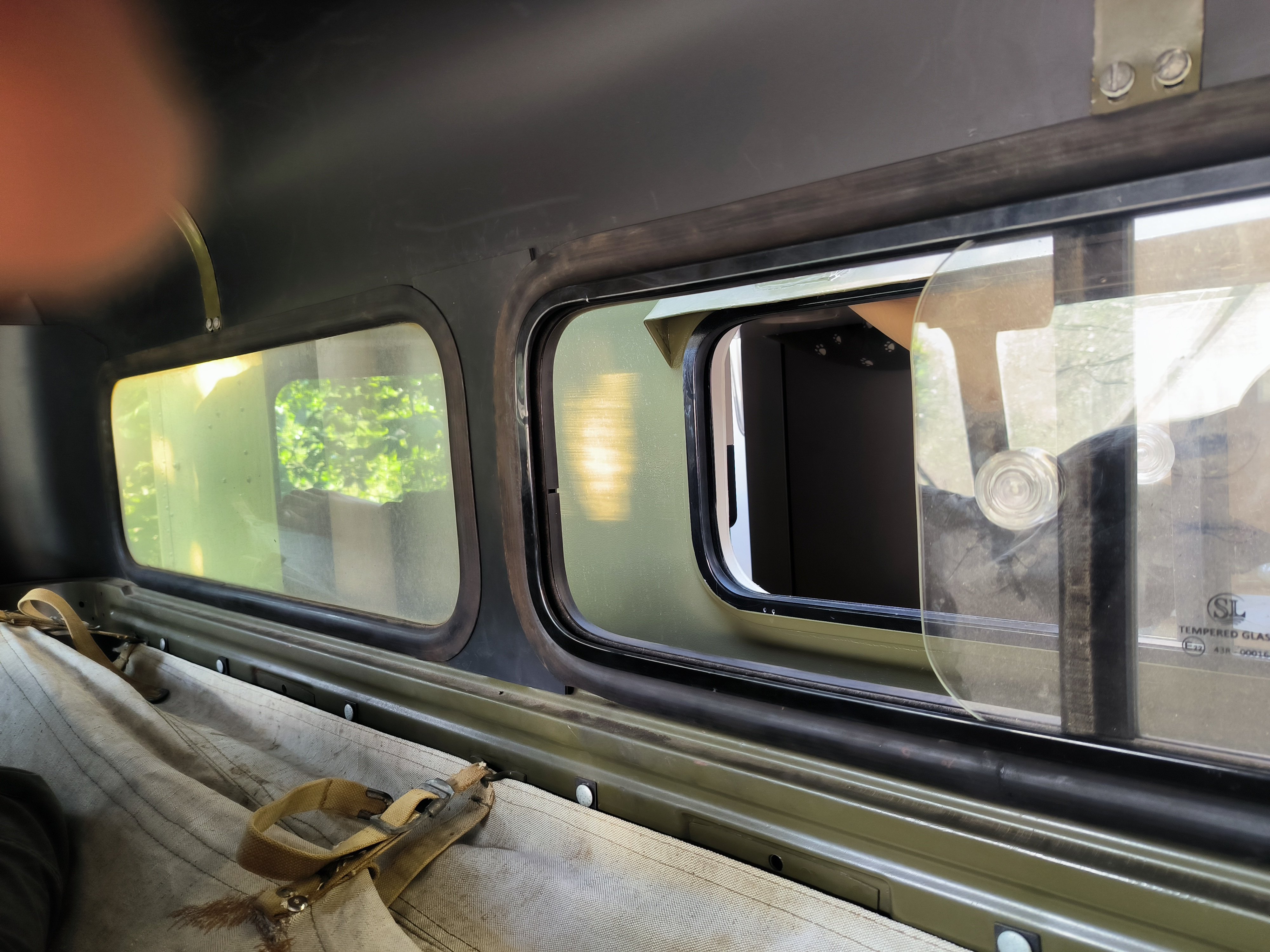

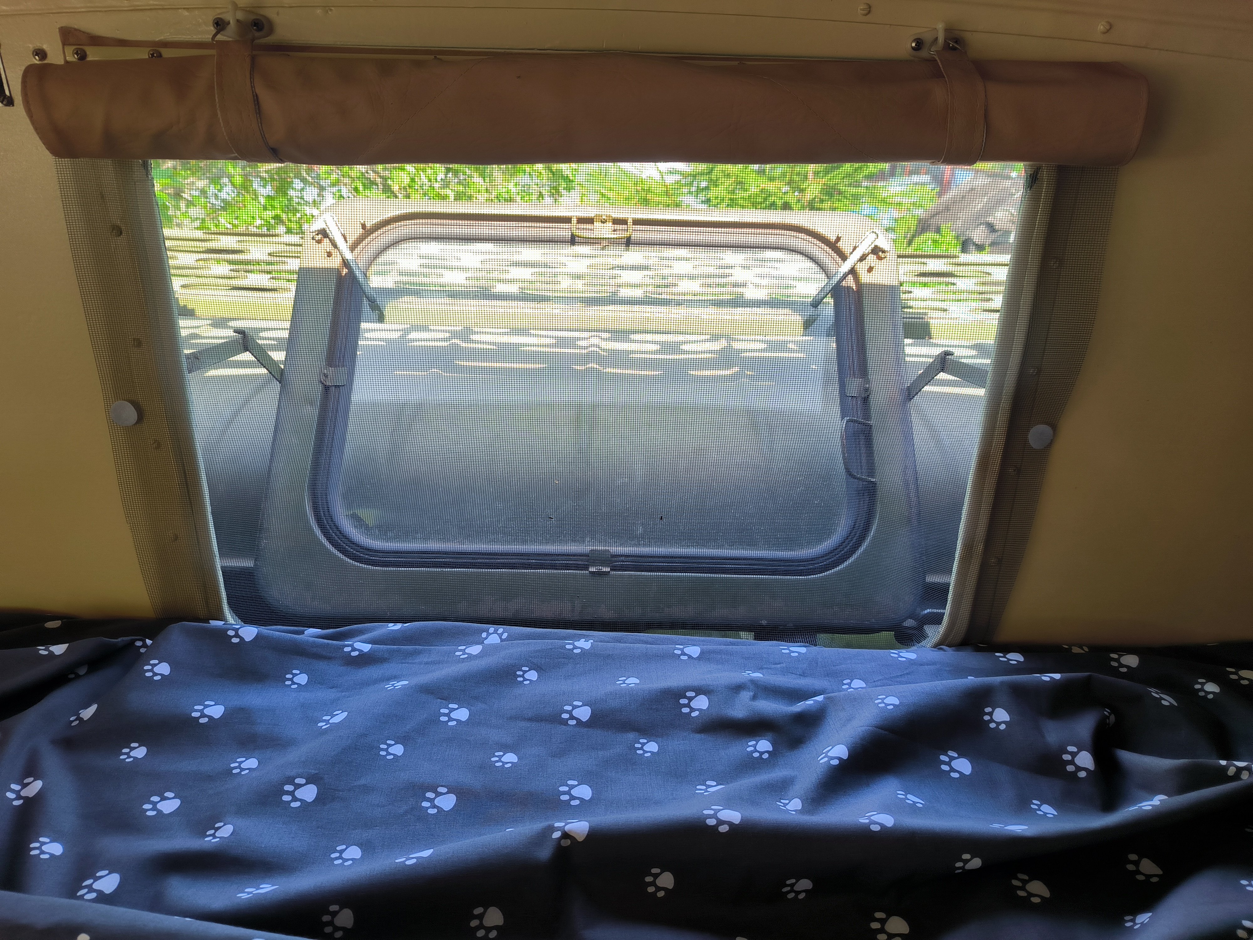

Lisник. писал(а): 11 июл 2025, 00:22 Только тут нет пока еще конструктива - москитные сетки на окна. Покажу попозже.

Здравствуйте. Ссыл б на сдвижную заднюю форточку кабины?
Lisник.
Строитель
Сообщения: 2256
Сообщение Lisник. »
СергейШмырин писал(а): 28 июл 2025, 17:32 Ссыл б на сдвижную заднюю форточку кабины
https://www.avito.ru/nizhniy_novgorod/z ... oc_sharing

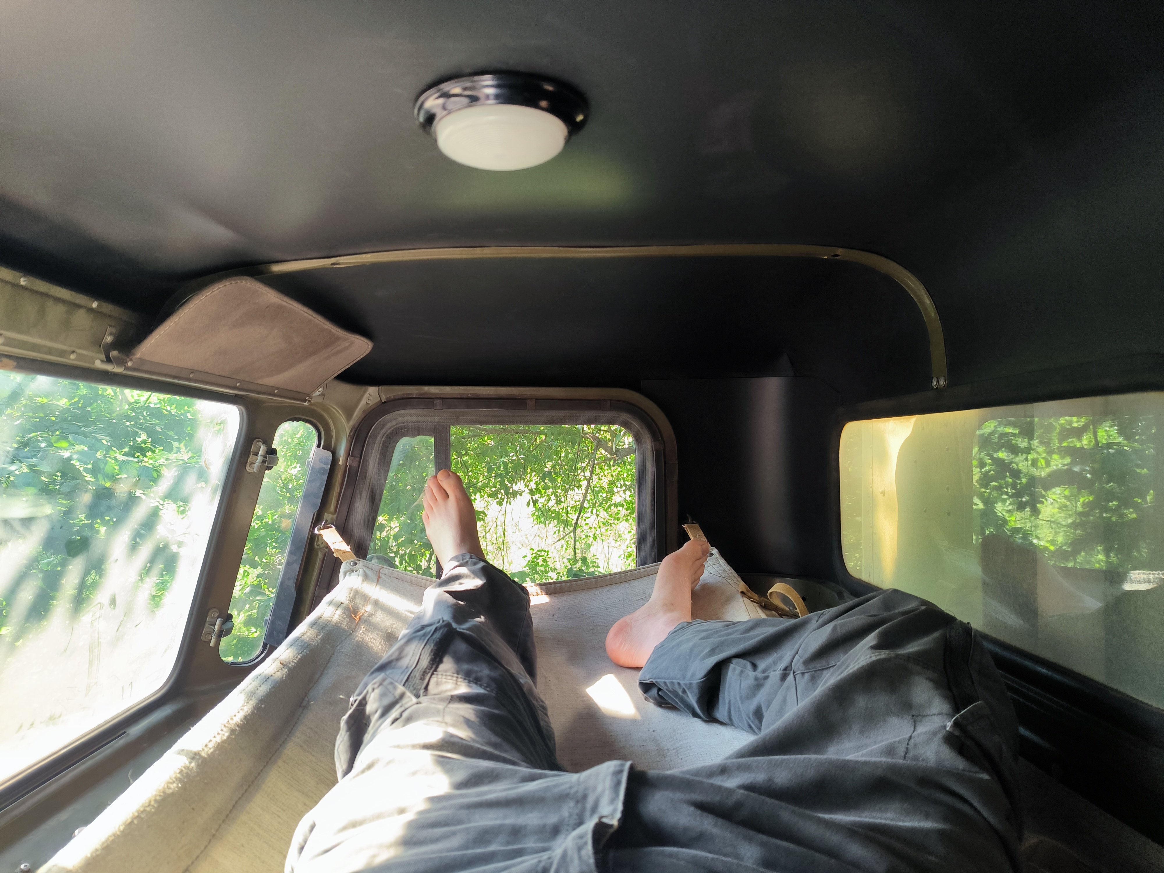

Дома.
Еще фоток попозже выложу.

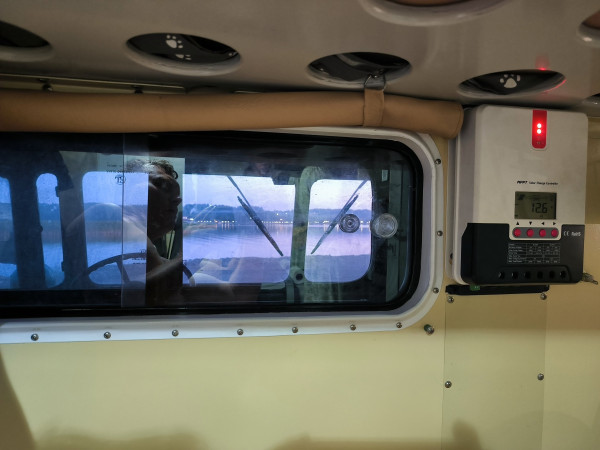

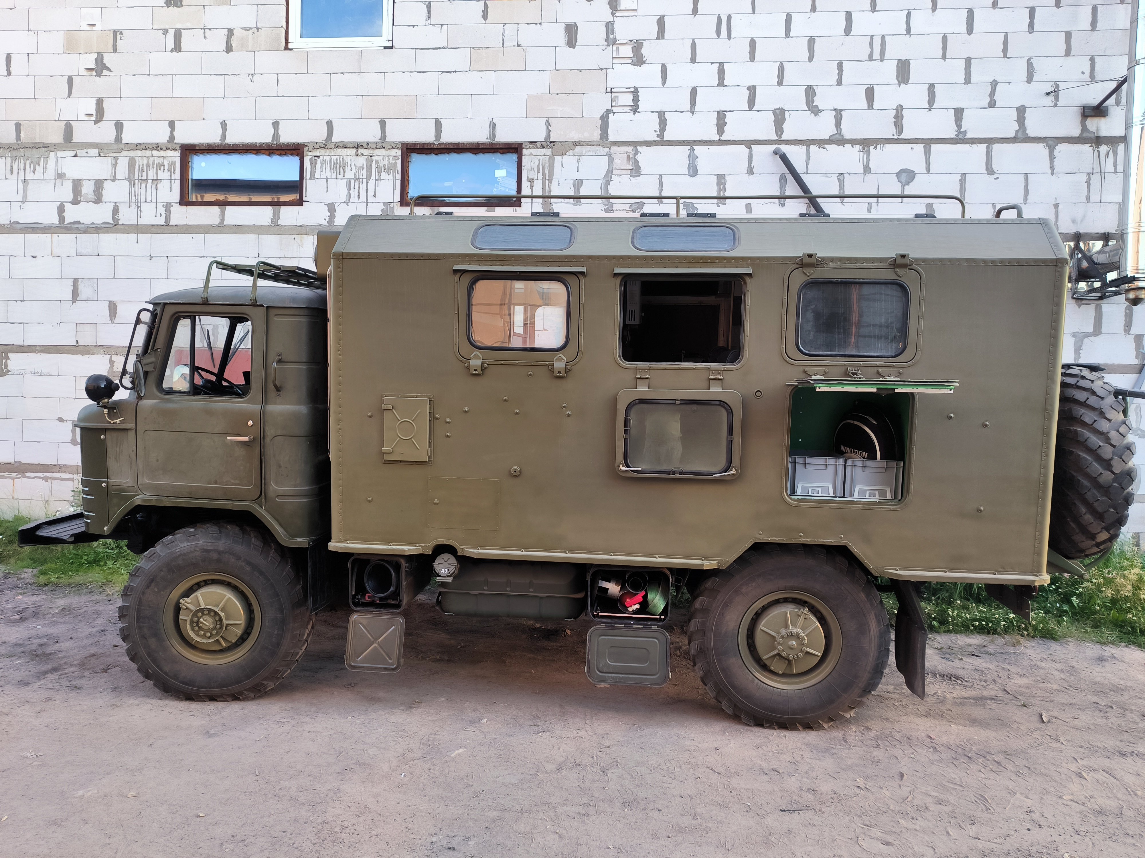

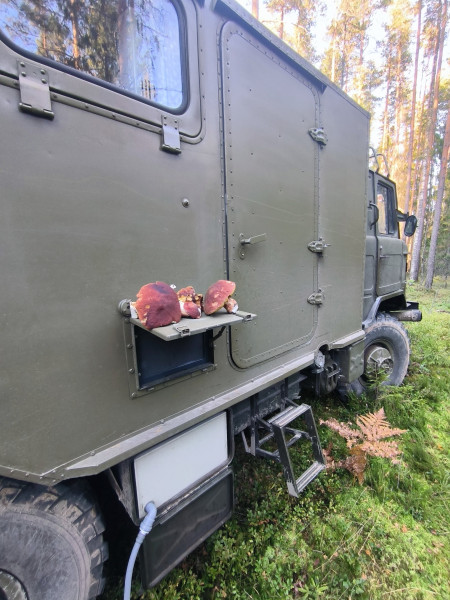

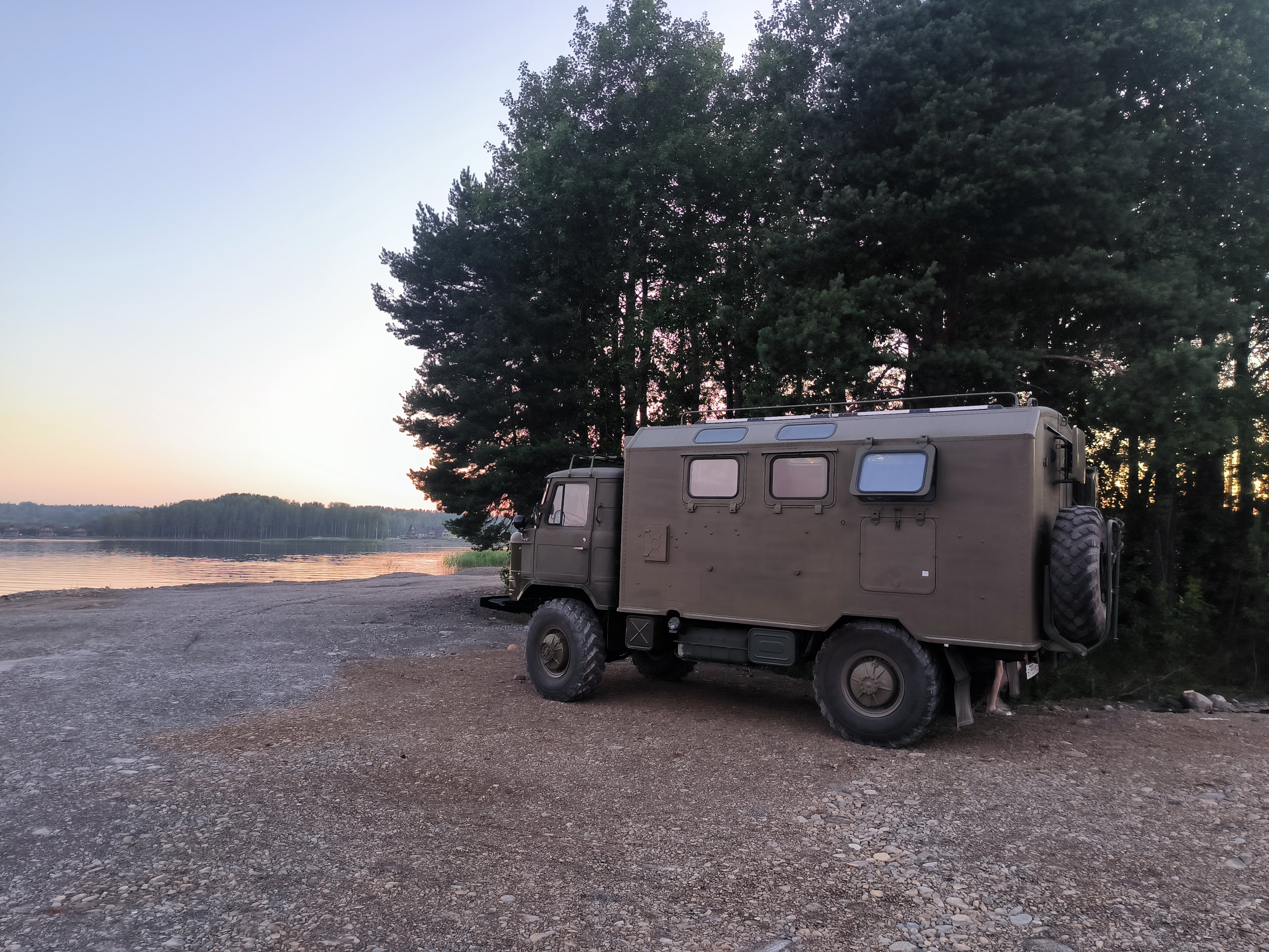

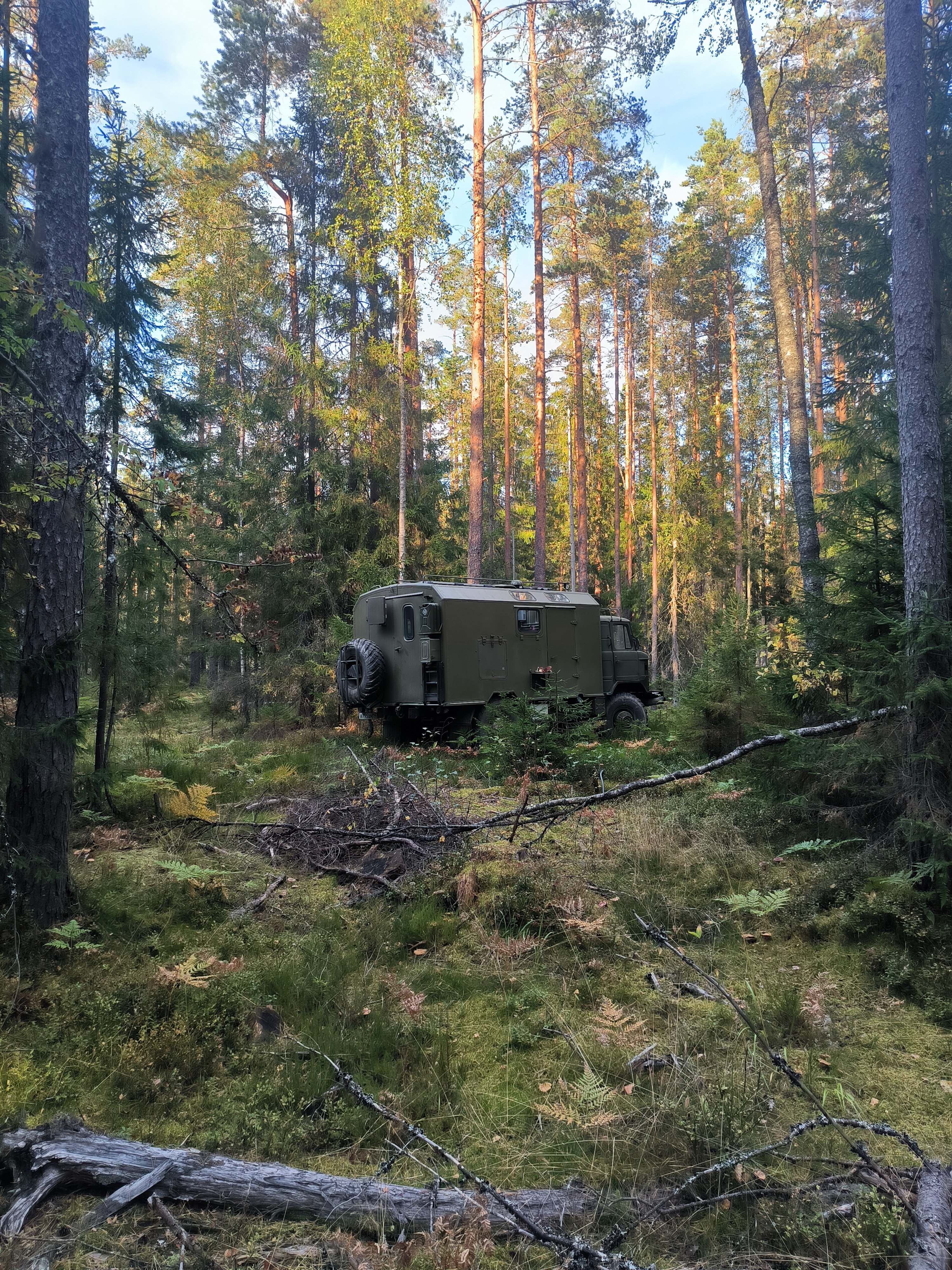

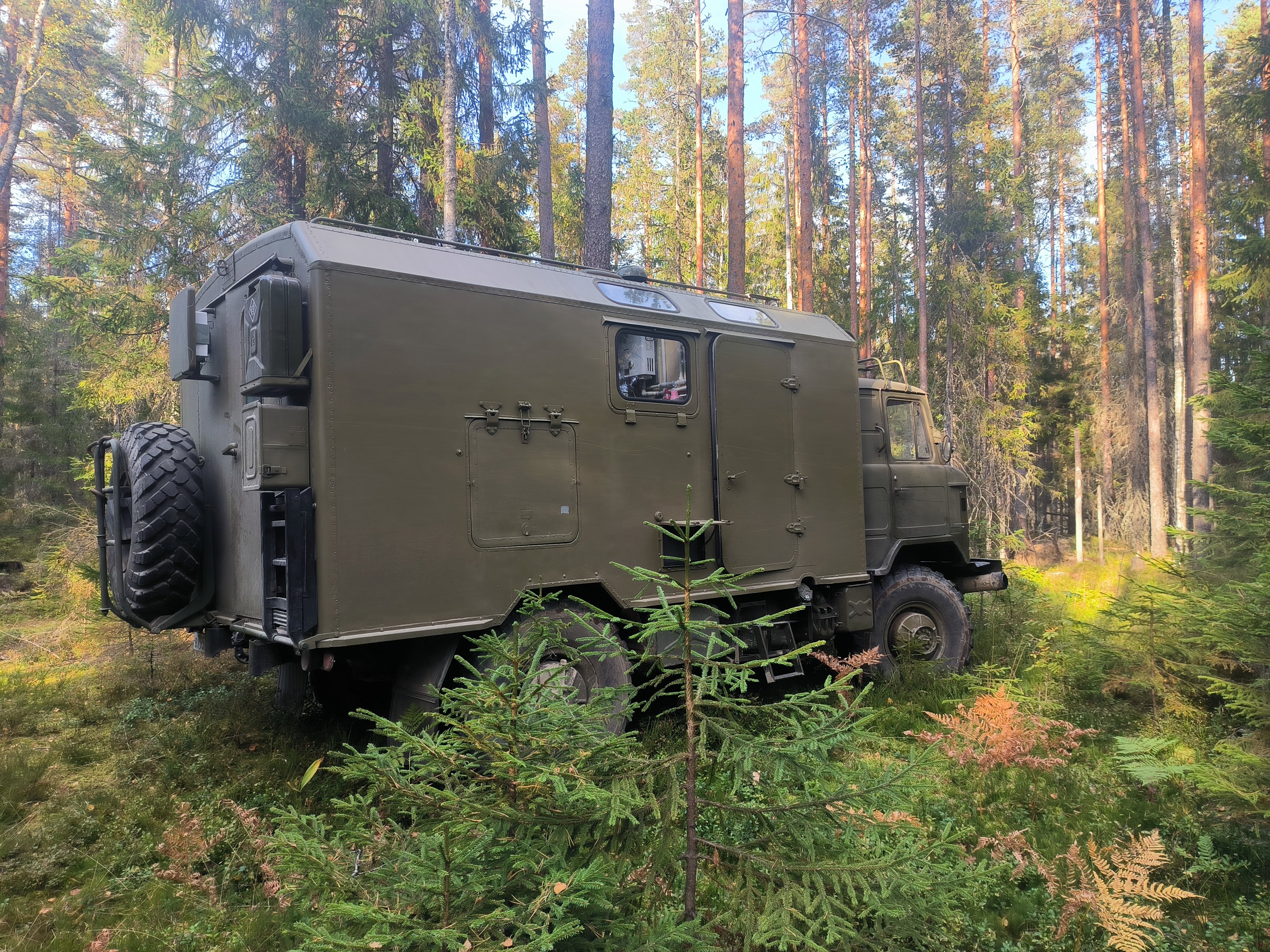

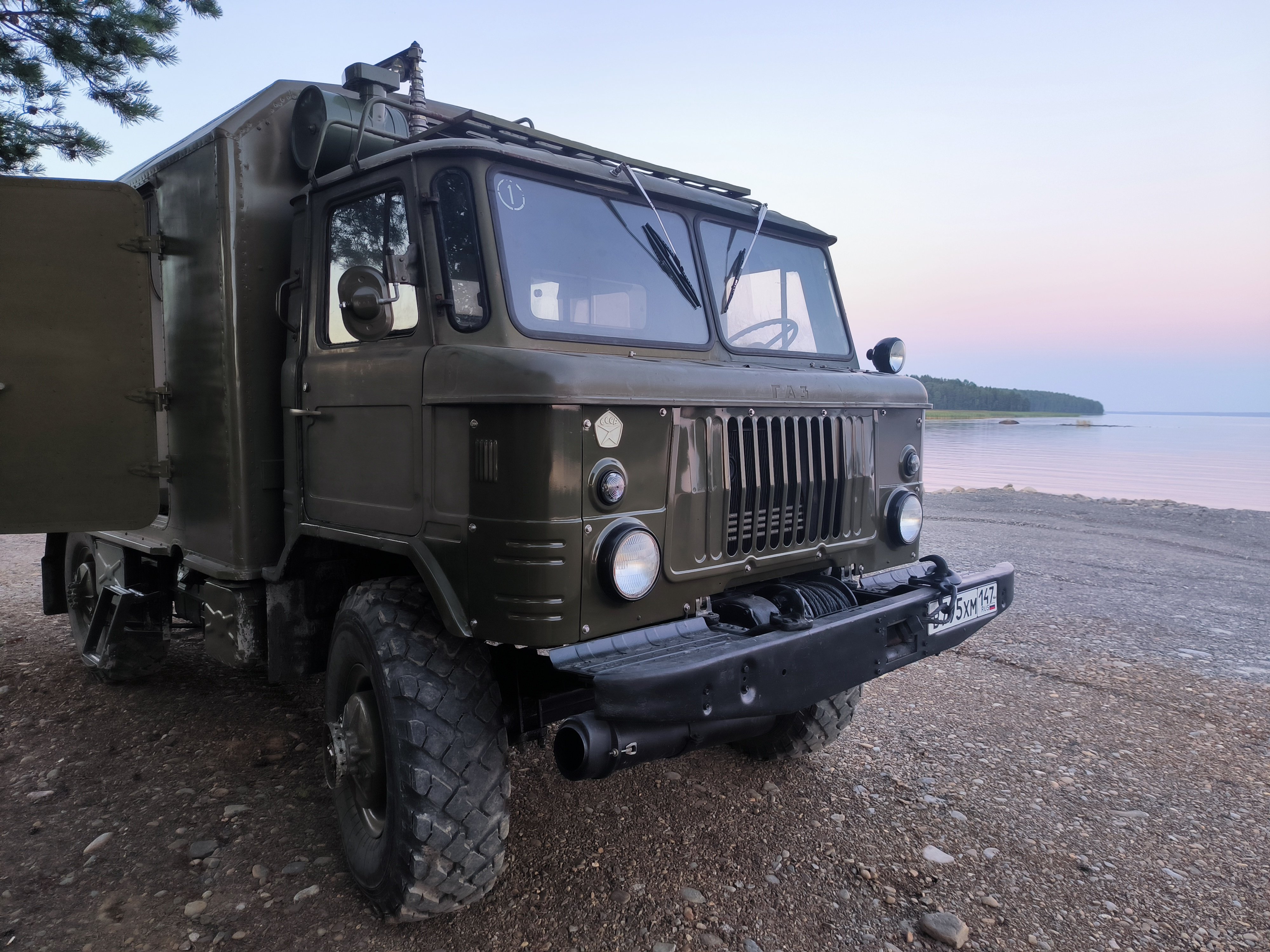

Итог. Пробег 625 км.
Расход 16 литров дизеля.
Крейсерская 75 км. Кочегарил до 86 км.
Системы все порядке.
По шасси. - Делитель оказался очень интересной штукой. Порадовал. Авто прям предназначен для грейдера и серпантина. 30-40 км как влитой. На пятой, на делителе. Центр масс низко, общая высота 3050.: Огибает все, не прыгает, не раскачивает. Спокойно лезу на крены, косогоры, тоннели веток.
Клиентские авто этим похвастаться ни как не могли.

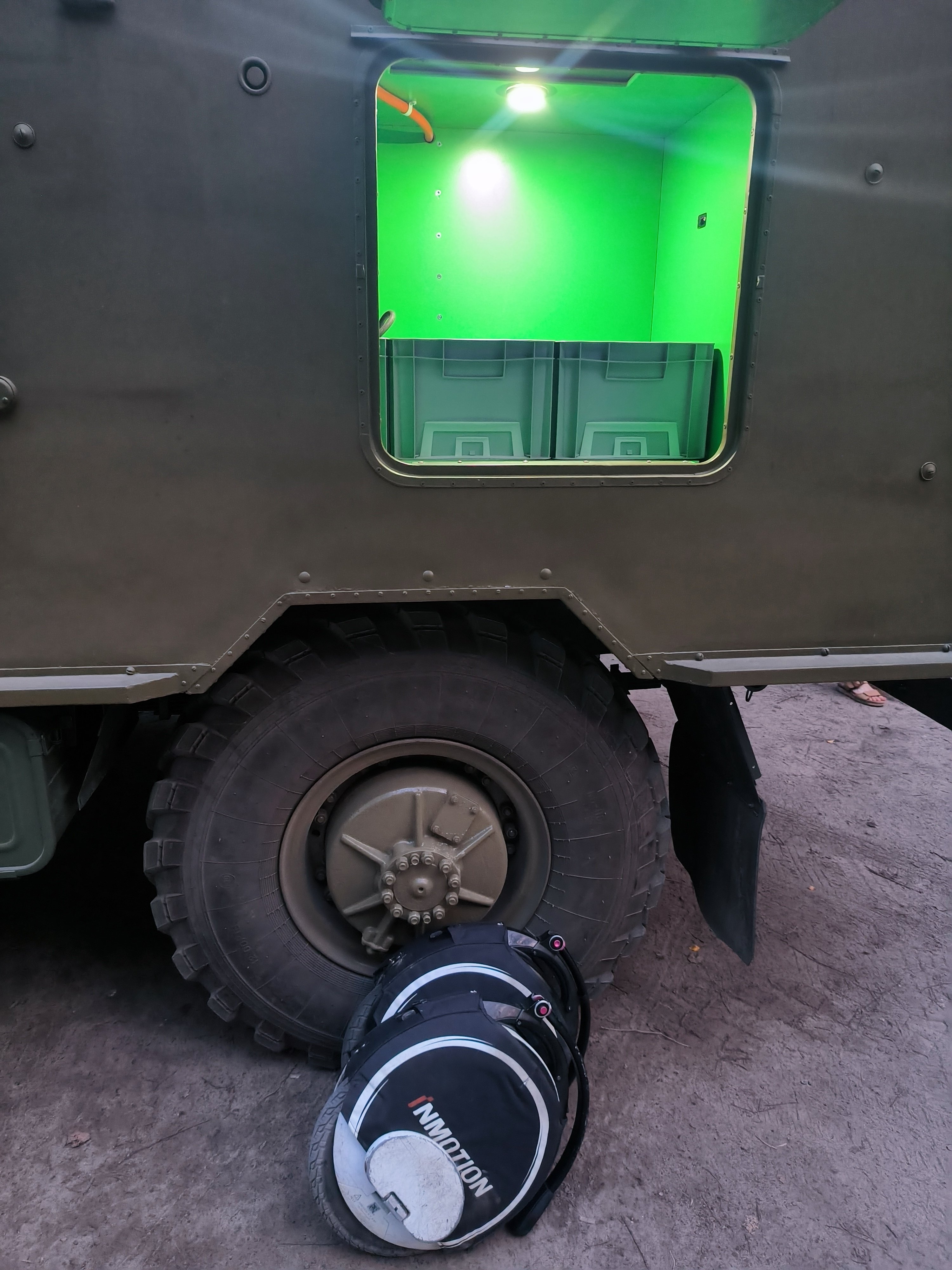

Огромный плюс вес -5000 кг и запись "Специализированные прочие". В ночи проезжал трухлявый мост на лесном перегоне.
Из того с чем надо поработать - нагрев, охлаждение двигателя в жару +35. И открытый масляный сапун в атмосферу. Так вроде асе в порядке, не ссыт. Тянет отлично.
Пятая передача - резиновая. Начинается от 35 км и до упора.

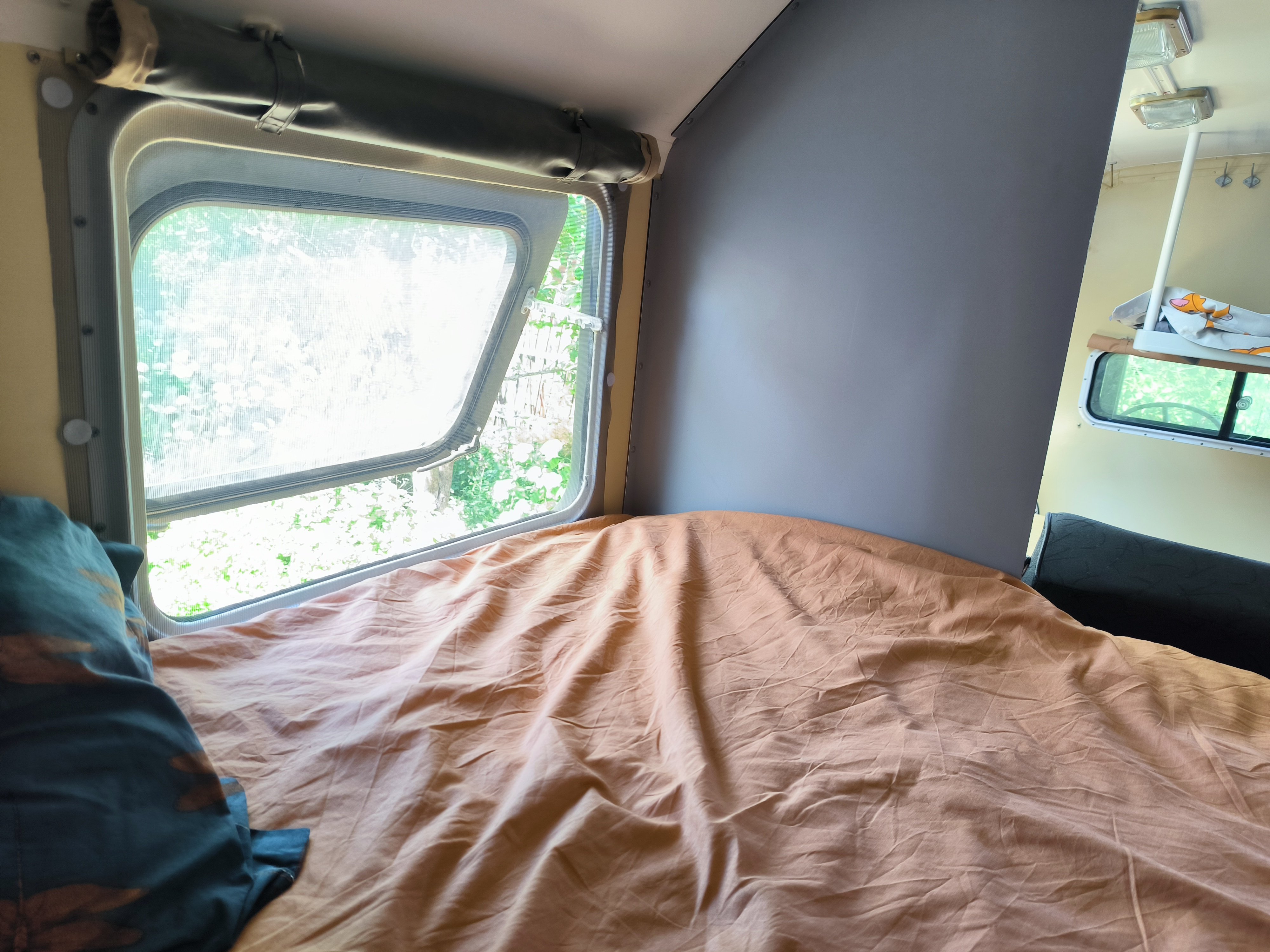

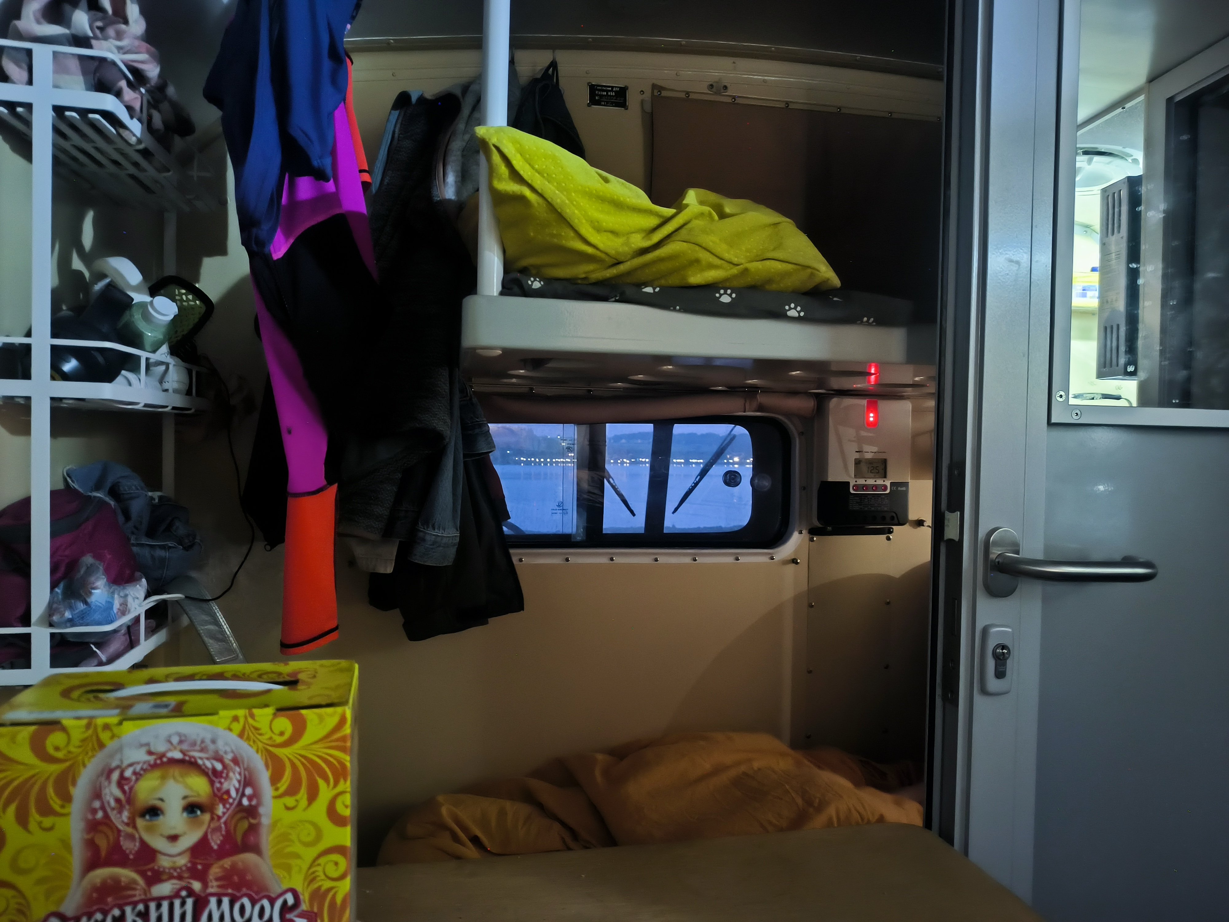

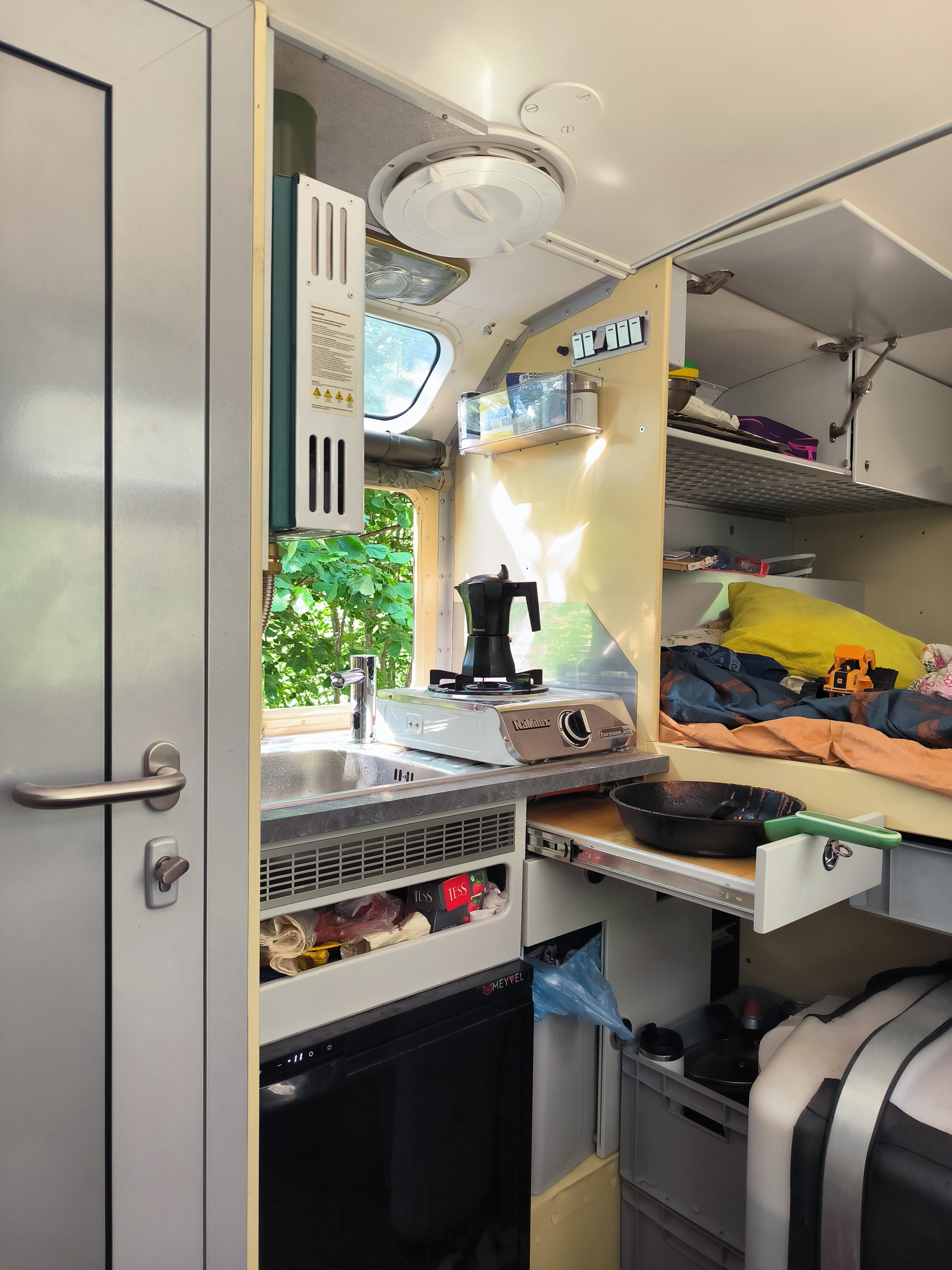

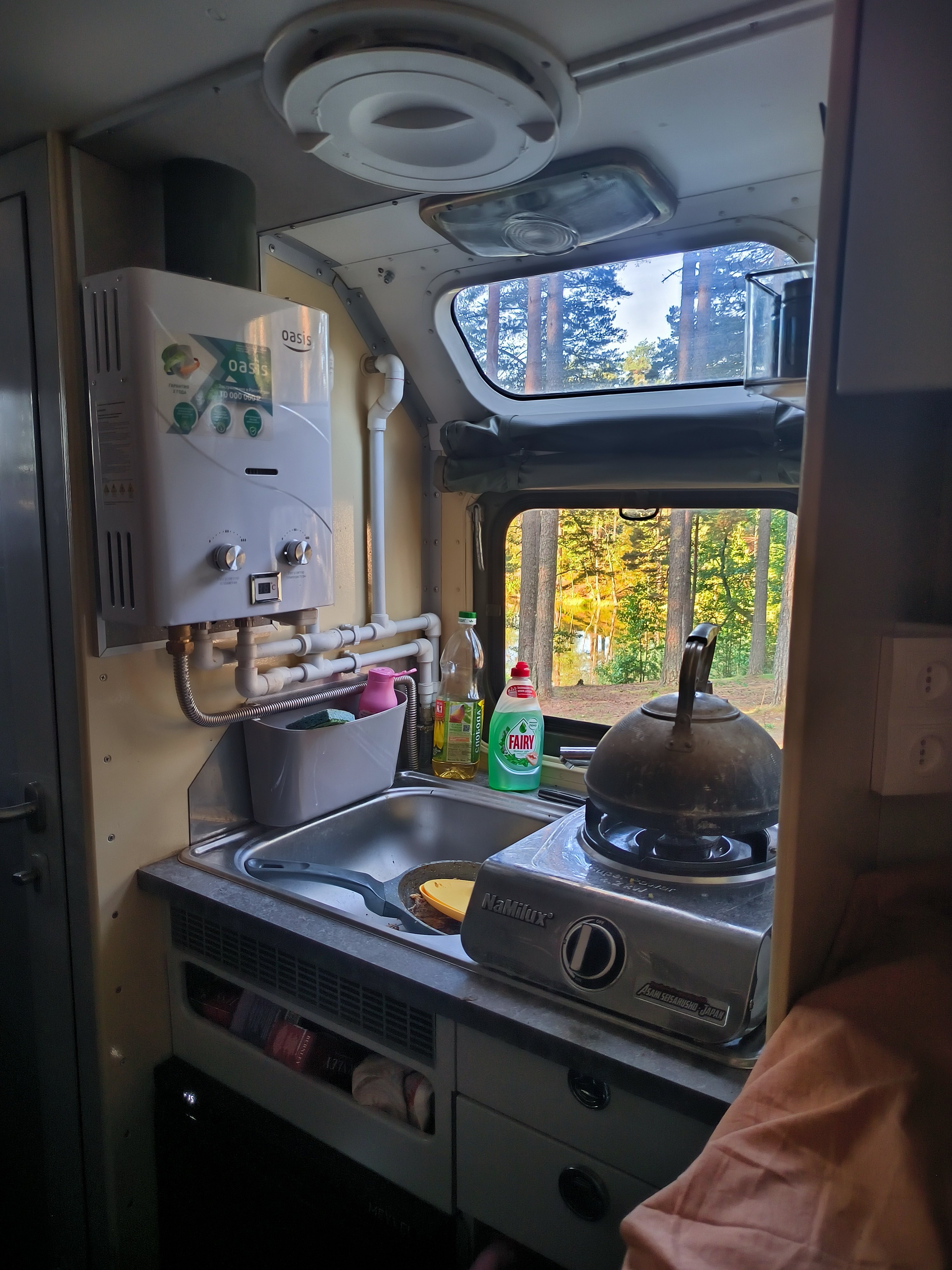

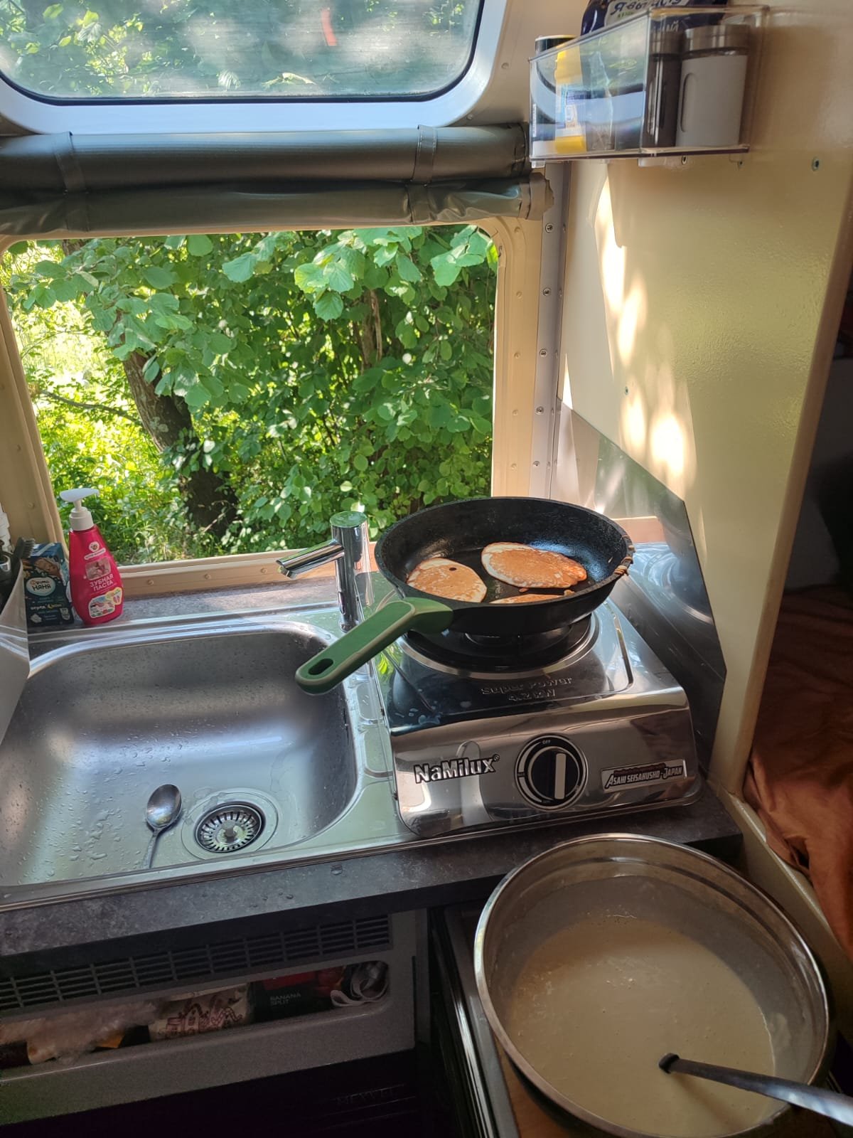

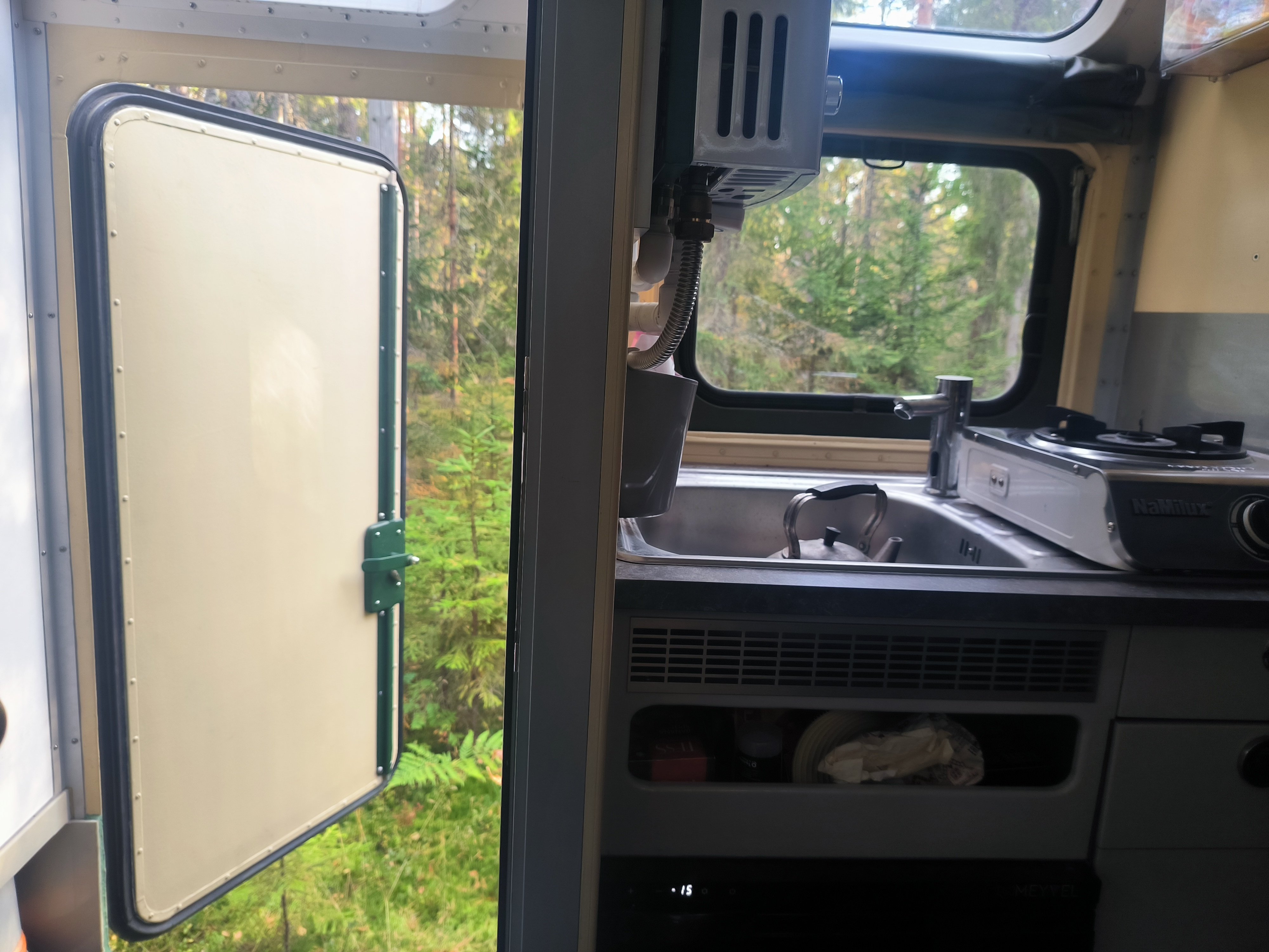

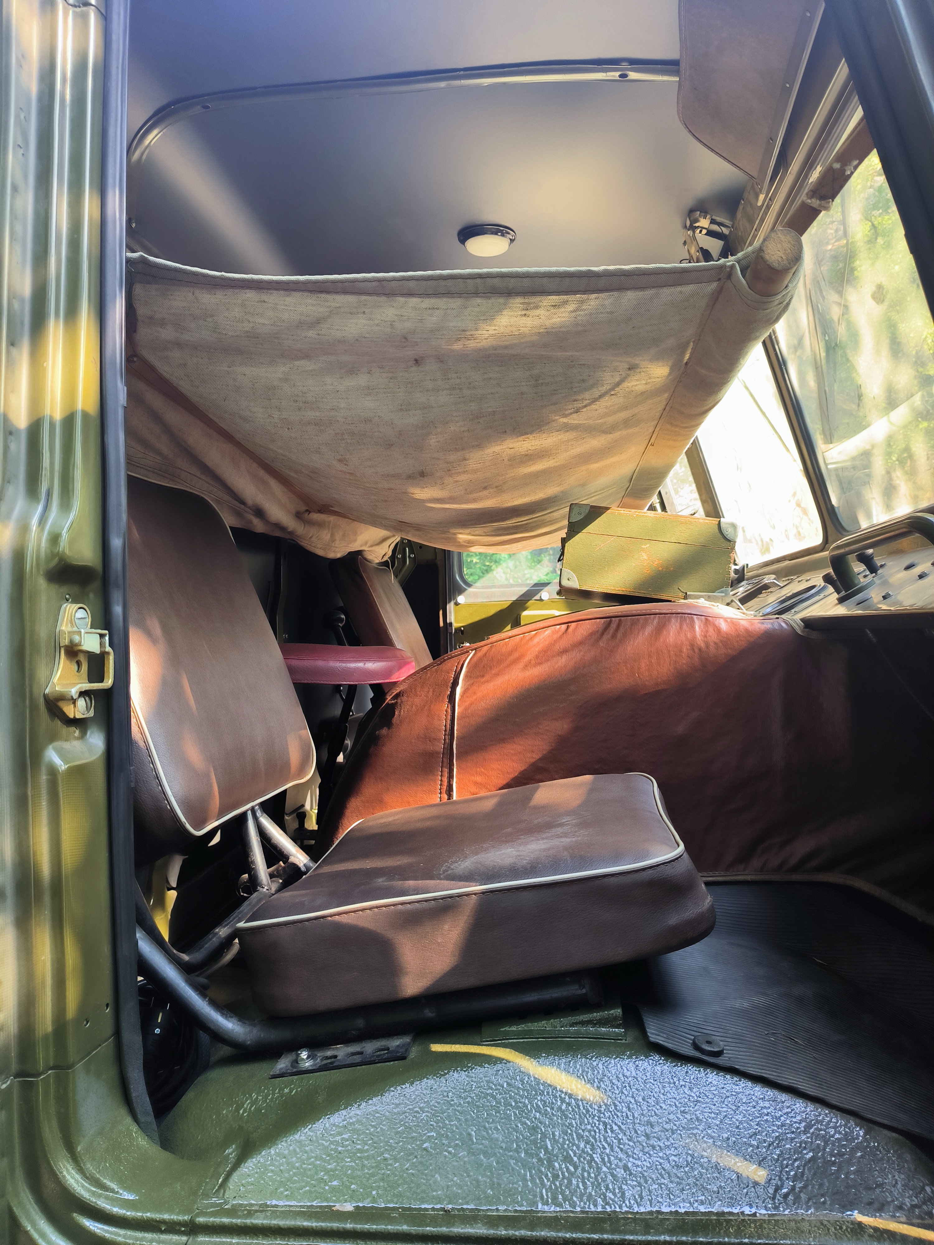

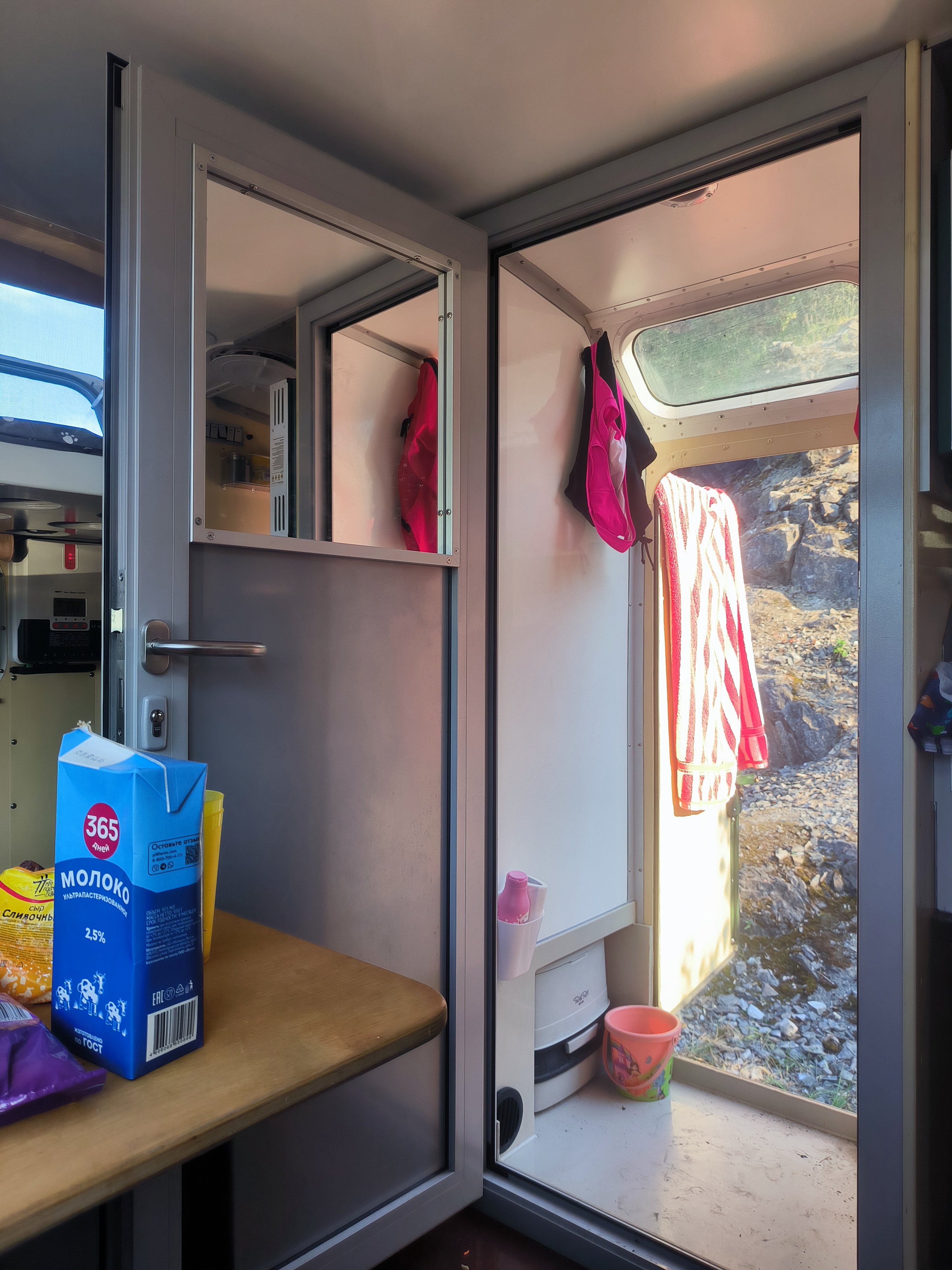

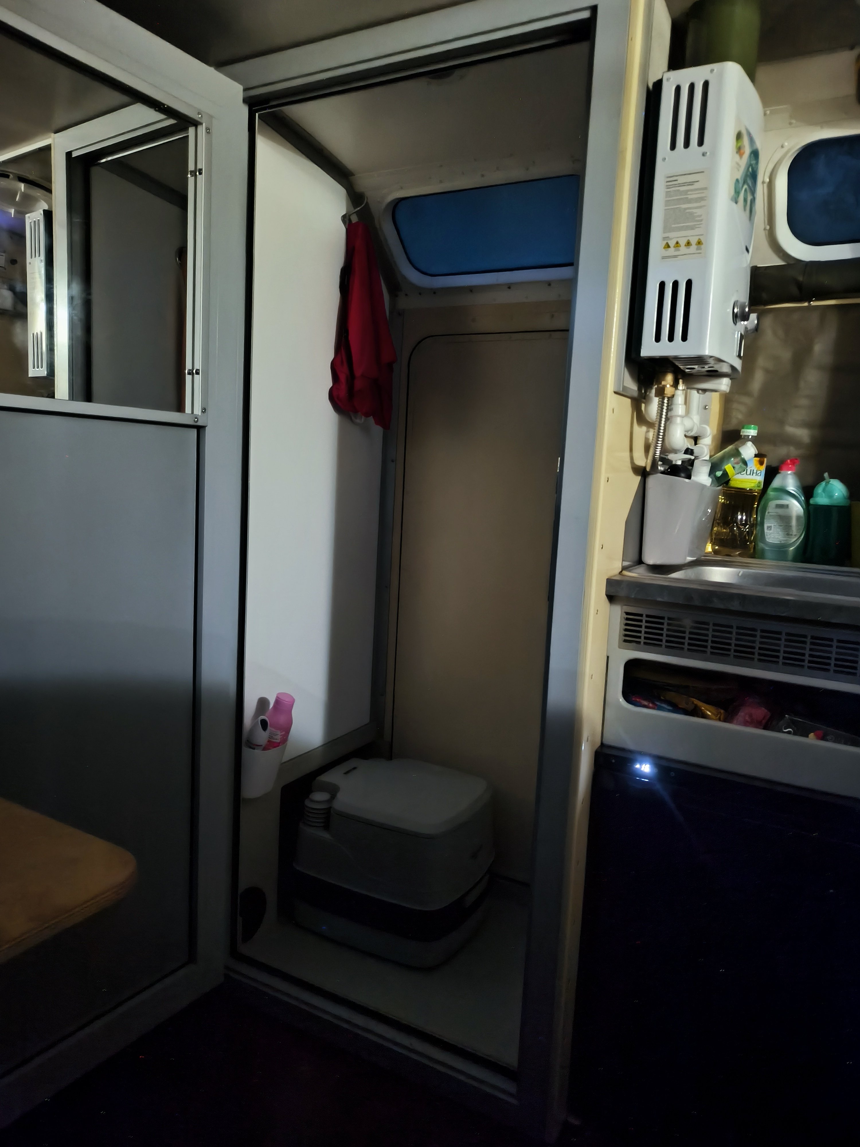

Салон.
Семья оценила. Жили пятеро. Удобно все.

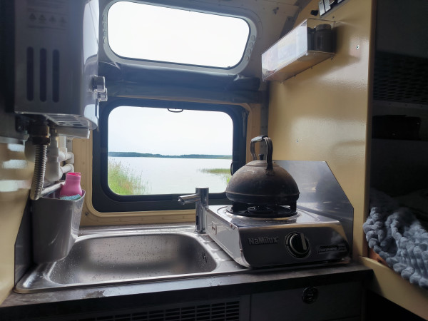

Вода 220 литров.
Кран с датчиком движения.
Забор воды с 55 метров.
Бак стока 60 литроа.
Туалет.
Душ в проходе - правильно. Все мою и смываю на входе.
Переодеваемся в этом тамбуре.

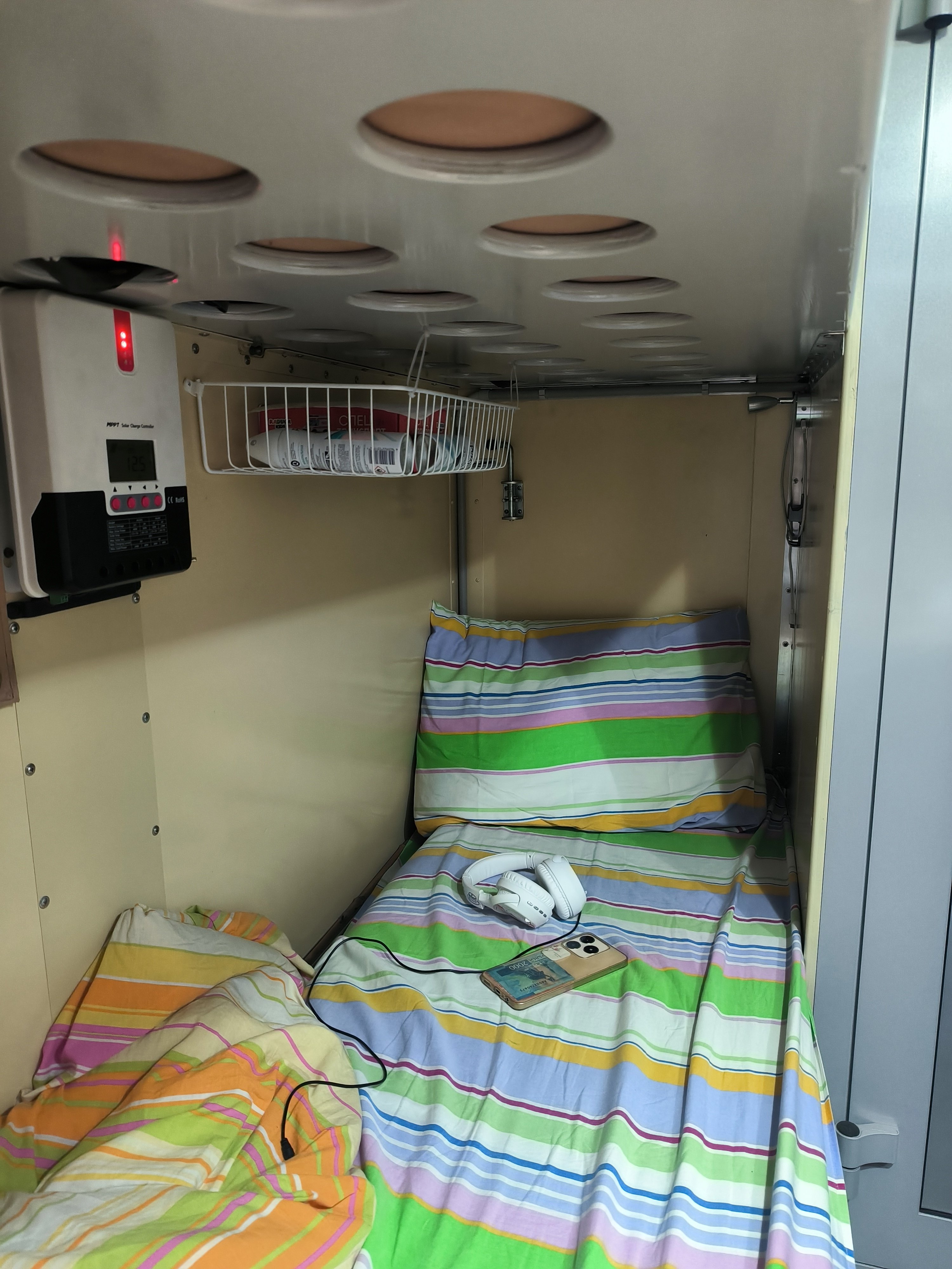

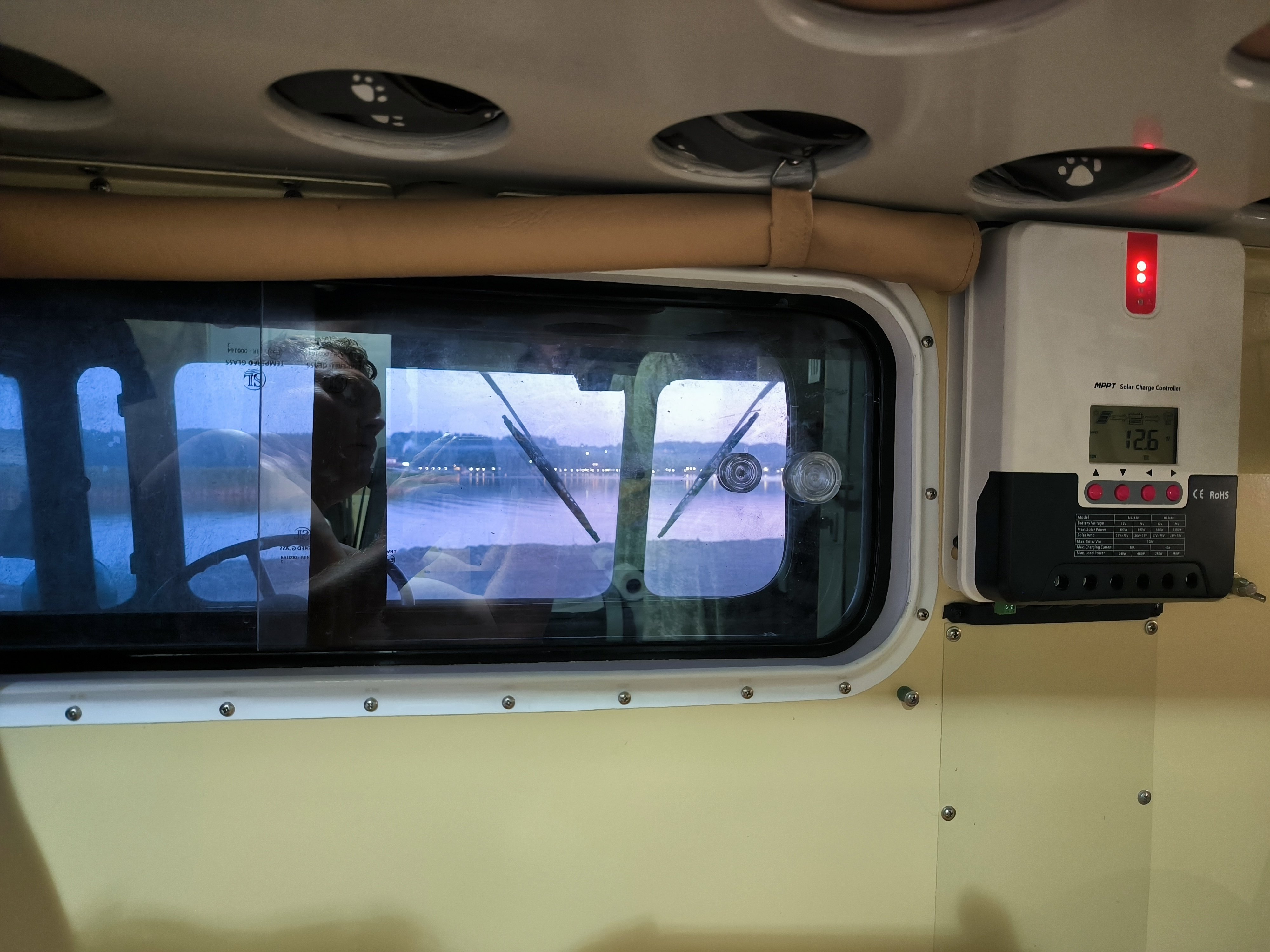

Электрика все четко.
Шасси кислотник 190, салон они же 2 по 190.
Солнечные батареи - мега вещь, на них и жили.
Морозильник работал постоянно. Минус 16.
Отопление не проверял. Жара. Окна почти всегда открыты.

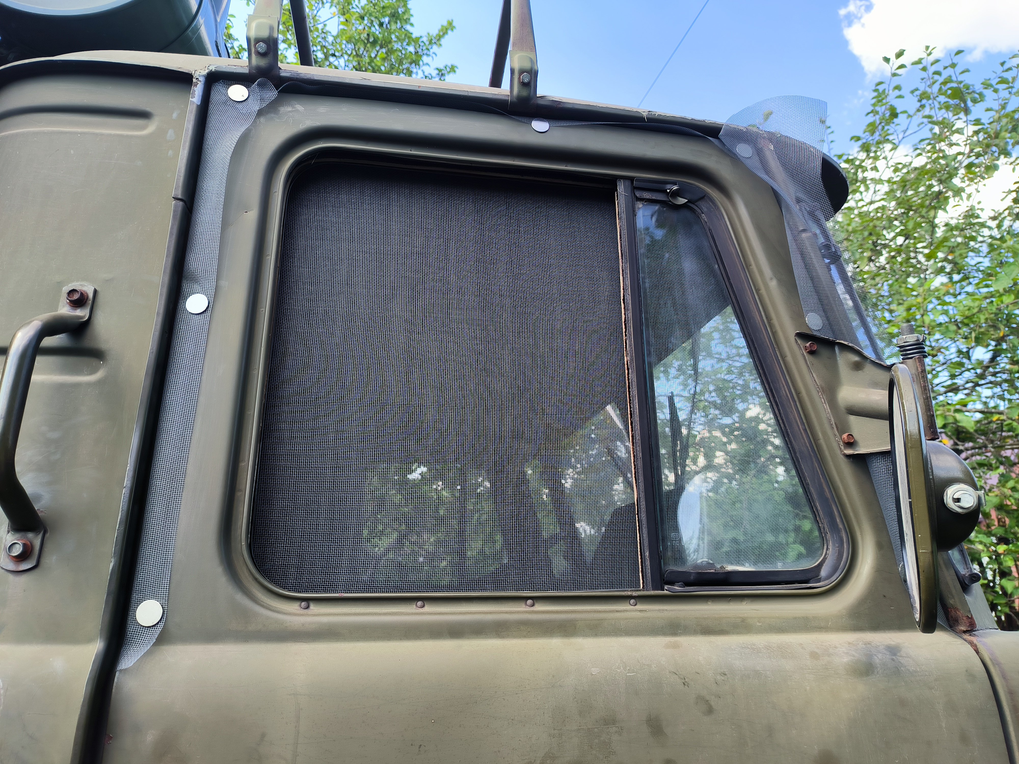

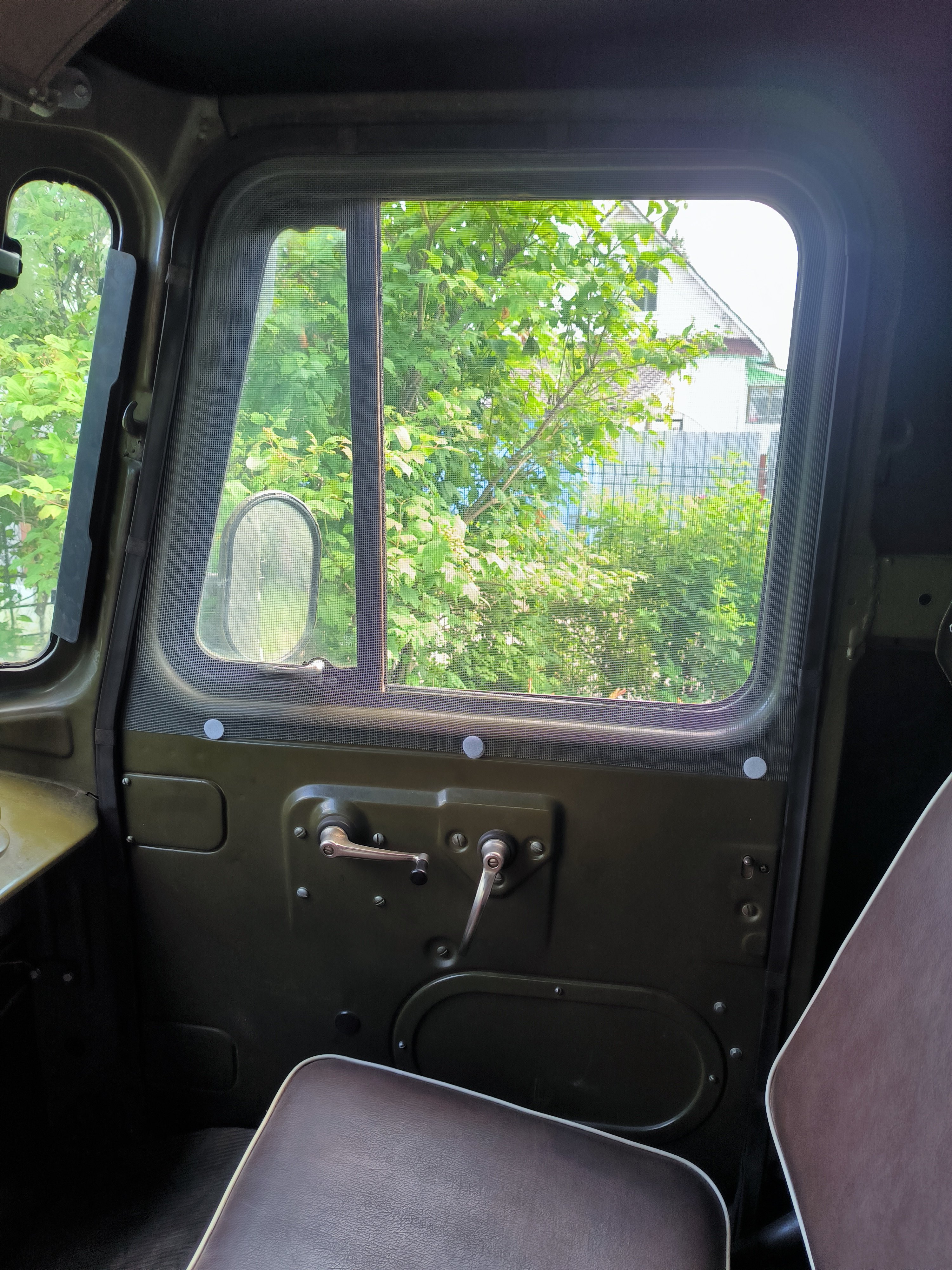

Москитные сетки на магнитах.
Из потерь. Два читальных светильника из трех накрылись.
Один - кнопка, второй - ждет вскрытия.
Еще окно перевернутое не герметично.
Вроде все. .
