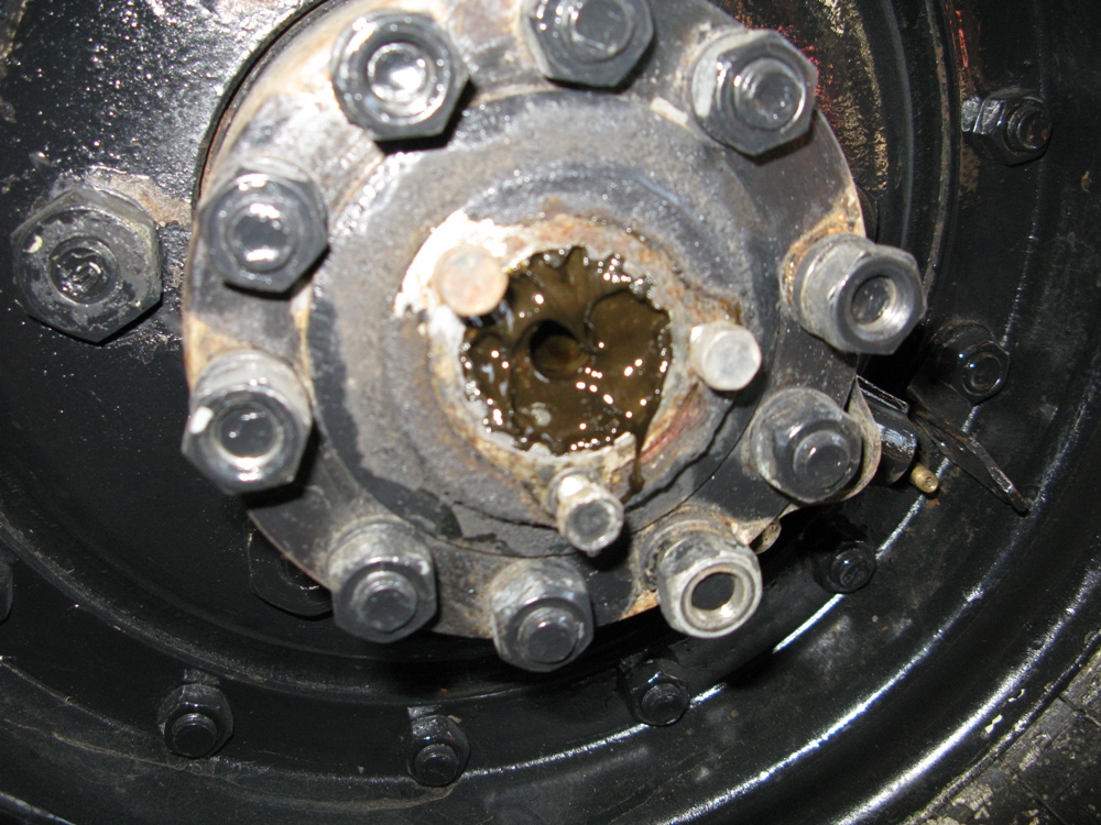

Как думаете, это сильно плохо?
Надо ли что-то делать?
Передние ступицы под крышками фланца выглядят так

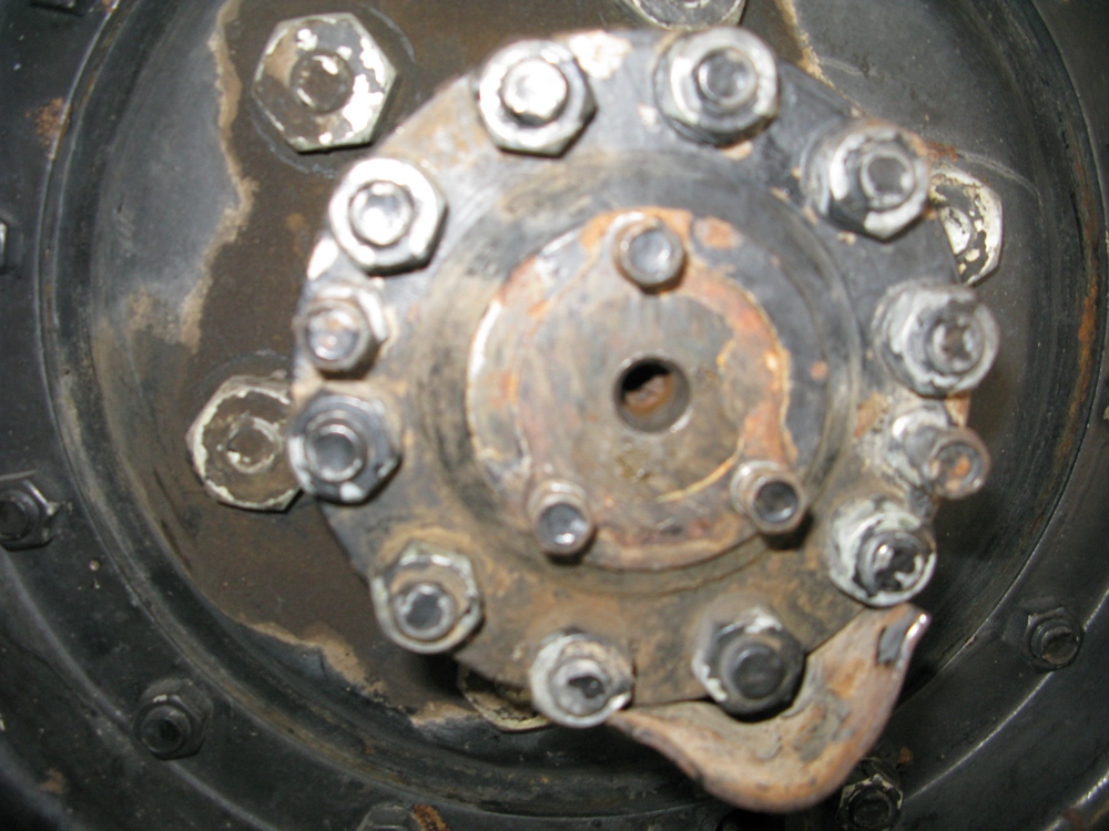

Задние чистые и сухие

Shy писал(а):Как думаете, это сильно плохо?
Для хорошей ухоженной машины это криминально, сальники видать прохудились. Если постоянно пользуетесь подкачкой видимо и КПП вся в масле, там где трубка стравливания воздуха. В этой ситуации хуже всего что это масло попадает в колёсные камеры. У меня примерно тоже так на всех колёсах, первым делом при регулировании давления в шинах включаю кран на спуск воздуха и открываю краны на колёсах, очистить систему от масла, и потом уже подкачиваю. Сальники поменять и проверить, может оборвался шланчик подвода воздуха к муфте с сальниками.

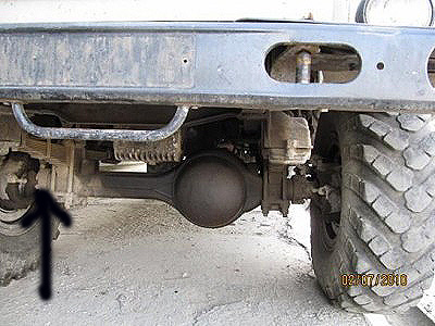

Сильно плохо. Надо разбирать половину моста. Вот сегодня собирал после аналогичной разборки
Shy писал(а):Передние ступицы под крышками фланца выглядят так
Маслом ступицу не испортишь. А как выглядят тормозные колодки?

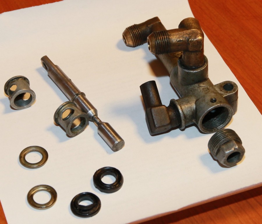

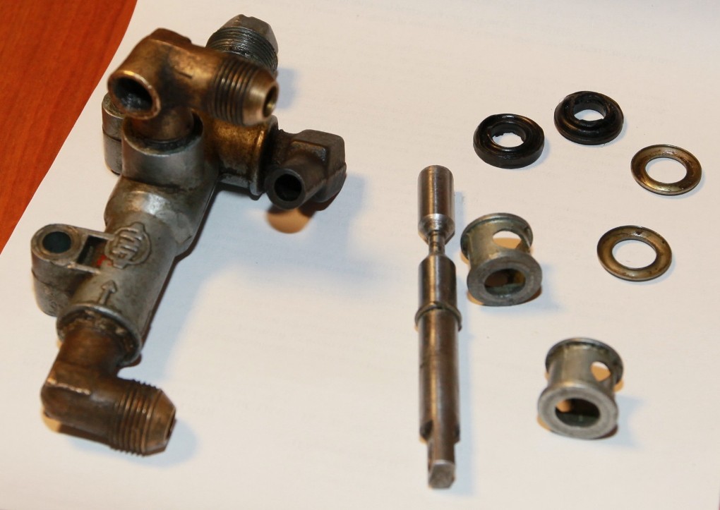

Может кому пригодится, кран подкачки в разобранном виде -
Однозначно, в переднем мосту надо менять сальник между картером моста и поворотным кулаком. Смесь литола и трансмиссионки везде лезет, и не шприцевать шрус. Продувать бесполезно.

Re: Подкачка колёс

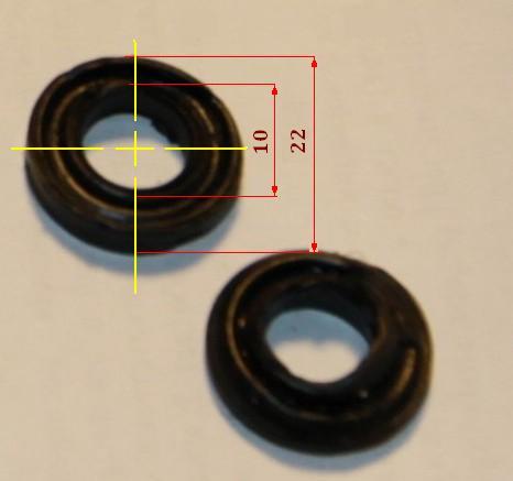

Нужны манжеты для крана подкачки! Диаметр наружный 22, внутренний 10. Может кто подскажет, где взять, найти?
dimidrol
- Сообщения: 643
- Зарегистрирован: 04 янв 2010, 15:44
- Откуда: Нижний Новгород
Re: Подкачка колёс
1bullet писал(а):Нужны манжеты для крана подкачки! Диаметр наружный 22, внутренний 10. Может кто подскажет, где взять, найти?
А они с округлыми краями? Просто у меня вот такие только есть, и я думал там другие не ставили.
- Эдуард100
- Сообщения: 2749
- Откуда: г.Воронеж
Re: Подкачка колёс
Мазовские подходят себе ставил

tuk писал(а): Однозначно, в переднем мосту надо менять сальник между картером моста и поворотным кулаком. Смесь литола и трансмиссионки везде лезет, и не шприцевать шрус. Продувать бесполезно.
А можно показать этот сальник в каталоге?
По ощущениеям это все-таки солидол, как понять, есть в нем трансмиссионка или нет?
Вчера все отчистил, погонял немного машину, потом включил накачку. Три ступицы остались чистыми, на оставшейся опять показалась смазка, примерно четверть от изначального количества.

Этос тарый зихер можно долго искать причину а она проста в маленькой резиночке которая на 3 поста выше обсуждалась

Номер сальника по каталогу 66-2304071.
Смесь литола с трансмиссионкой видно по виду и по запаху трансмиссионки. Солидол там вряд ли будет, только если узел 15-20 лет не разбирался.
Манжеты крана подкачки здесь совершенно не причем.
Shy
- Сообщения: 2448
- Откуда: Москва, Новокосино
Re: Подкачка колёс
При этом кулак ведь будет мокрый снаружи? А он сухой.
А не разбирался узел гораздо больше. Машина 74-го года, ездила до 81-го, потом хранилась до 2008...
