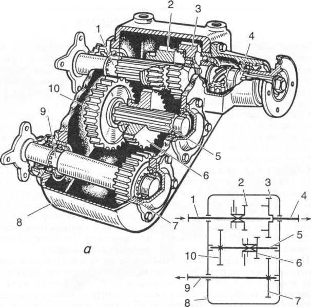

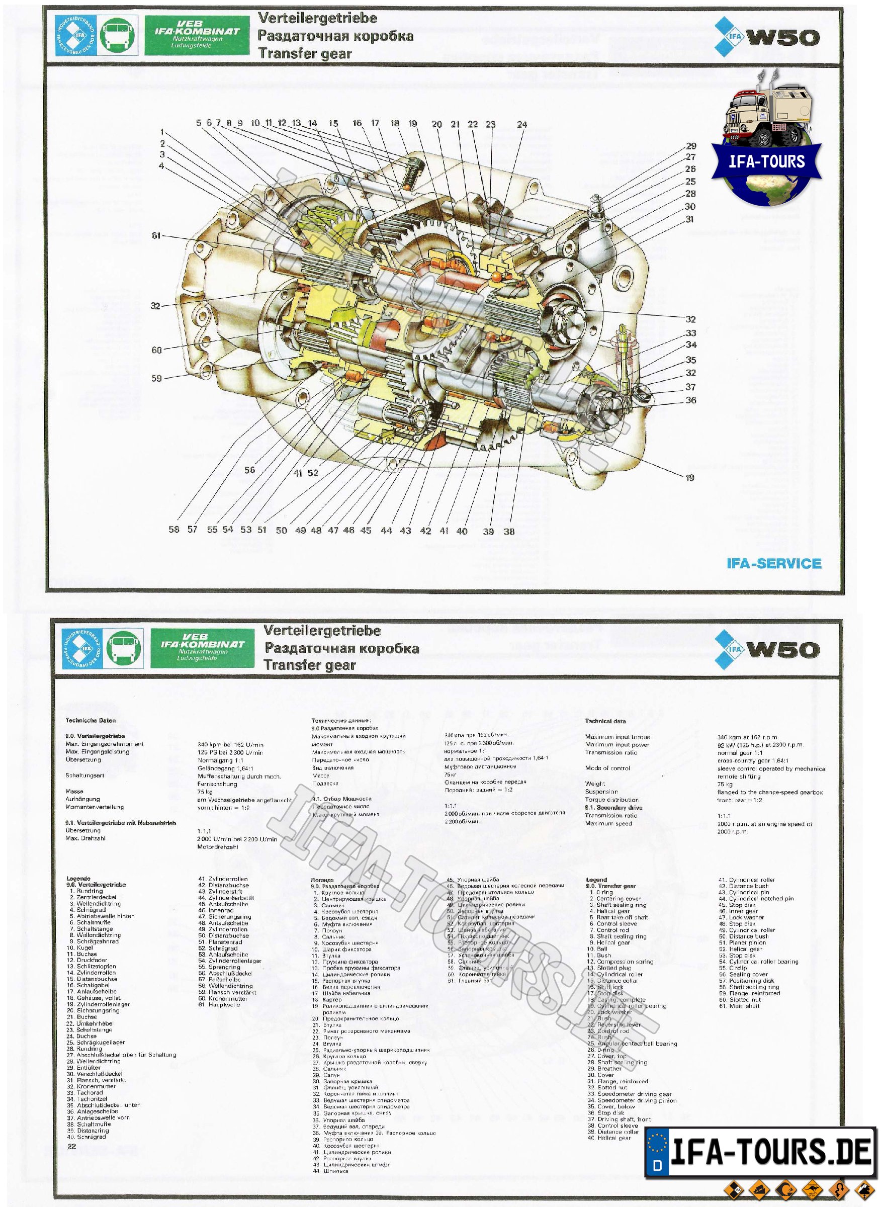

Надыбал схему раздатки IFA 4x4. Разбираюсь. Присоединяйтесь. Интересно услышать обоснованное мнение, почему ее не надо ставить.
на первый взгляд.
из минусов: вес 75 кг, фланцевое крепление, нет крепления без коробки.
из плюсов: пневмовключение, дифференциал.

Begemot писал(а): 23 мар 2025, 01:31 Интересно услышать обоснованное мнение, почему ее не надо ставить.
почему ты решил что не надо ставить? кто тебе это сказал?,не слушай никого,наоборот -ее надо ставить! :ok:
это решается просто.
Последний раз редактировалось serega.kam 23 мар 2025, 01:39, всего редактировалось 1 раз.

serega.kam писал(а): 23 мар 2025, 01:34 почему ты решил что не надо ставить? кто тебе это сказал?,не слушай никого,наоборот -ее надо ставить!
не вижу обоснования вашим добрым словам, почему надо, чем она лучше шишкиной, кроме того, что ее сделали немцы и качество выше?

Begemot писал(а): 23 мар 2025, 01:38почему надо,
Begemot, ты спросил
ты правда не троль :wink:
тебя не понять-надо не надо...
мой ответ-надо! :ok:

75 кг вес Аще ни о чём в будующем автодоме пазе :yahoo: ,там кг плюс,кг минус,всё равно дальше обсуждений и звиздеша не толкнется.

Сообщение Begemot »
Изображение Изображение
на первый взгляд.
из минусов: вес 75 кг, фланцевое крепление, нет крепления без коробки, передаточное число 1,64 против 2.44 и 1,24 у ГАЗ-66
из плюсов: пневмовключение, дифференциал (возможность передвигаться по твердым грунтам в режиме 4x4), качество?

Begemot писал(а): 23 мар 2025, 01:31 из плюсов: пневмовключение
Ну, на 66-й или БТР'овской это тоже сделать не сложно.
Begemot писал(а): 23 мар 2025, 01:31дифференциал
А он обязательно нужен? Без него точно никак?

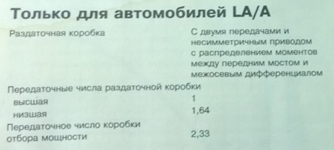

Begemot писал(а): 23 мар 2025, 01:31 из минусов: вес 75 кг
РК ГАЗ 66 (искал, чтобы тоже в изометрии), вес, как утверждают некоторые источники - 65.5 кг. 60 кг весит раздатка от БТР 60 - она в алюминиевом корпусе, а не в чугунном. Другие утверждают - 82 кг. Истина где-то между. У меня РК чуть толще - конические подшипники и вроде как валы толще. Взвешивал сам на весах - 82 кг. Теперь еще раз посмотри на раздатку IFA: дифференциал (который я не увидел, но я не силен читать изометрические эскизы), пневматика - что-то у меня сомнения есть по ее весу. Но, свечку не держал, упорствовать не буду. По данным с картинки твой 3UZ ее сломает - максимальная входная мощность там указана 125 лс. Понижайка 1.64 маловато. У меня на прошлом Фрестере понижайка 1.5 была - не сказать, что совсем бесполезна, но для говен, а не для гонок, не то.
там параметр непонятный указан "Передний:задний = 1:2" - это что? То, что написано на картинке ниже? Тогда ее никак не приспособить к мостам от шишиги.
Славон писал(а): 23 мар 2025, 07:32 А он обязательно нужен? Без него точно никак?
С ним, конечно, лучше, чем без него, но так нет его за вменяемые деньги.

buskermolen писал(а): 23 мар 2025, 08:43 там параметр непонятный указан "Передний:задний = 1:2" - это что? То, что написано на картинке ниже? Тогда ее никак не приспособить к мостам от шишиг
Видимо, есть ИФА 6*6, поэтому дифф. в РК несимметричный, как на большинстве 6*6, а на телеге стоит, судя по описанию, ещё и свой МОД.

buskermolen писал(а): 23 мар 2025, 08:43 РК ГАЗ 66 (искал, чтобы тоже в изометрии), вес, как утверждают некоторые источники - 65.5 кг. 60 кг весит раздатка от БТР 60 - она в алюминиевом корпусе, а не в чугунном. Другие утверждают - 82 кг. Истина где-то между. У меня РК чуть толще - конические подшипники и вроде как валы толще. Взвешивал сам на весах - 82 кг. Теперь еще раз посмотри на раздатку IFA: дифференциал (который я не увидел, но я не силен читать изометрические эскизы), пневматика - что-то у меня сомнения есть по ее весу. Но, свечку не держал, упорствовать не буду. По данным с картинки твой 3UZ ее сломает - максимальная входная мощность там указана 125 лс. Понижайка 1.64 маловато. У меня на прошлом Фрестере понижайка 1.5 была - не сказать, что совсем бесполезна, но для говен, а не для гонок, не то.

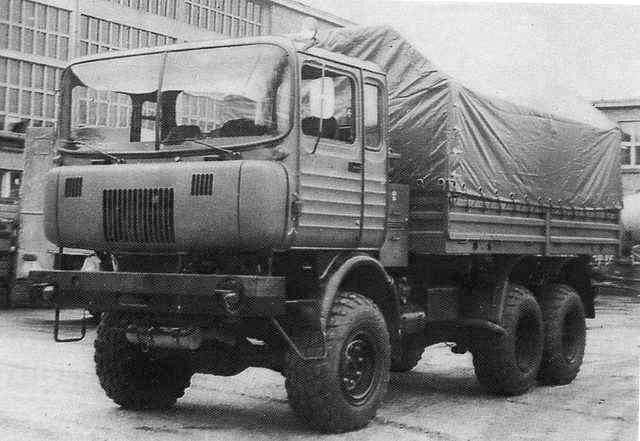

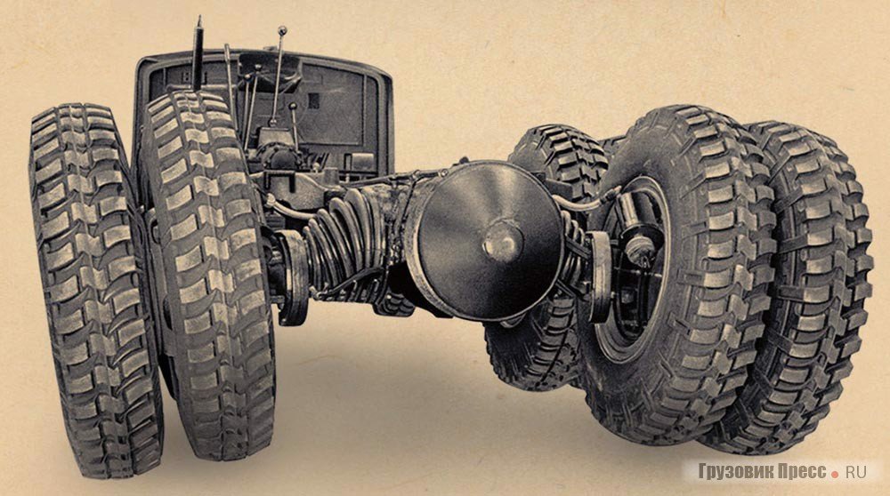

Ну что ж, не буду усложнять задачу, тогда либо бэтэр, либо 66. ИФУ куплю когда-нибудь в следующий раз.
makey писал(а): 23 мар 2025, 09:24 Видимо, есть ИФА 6*6
она была, была на закате ГДР
Резюмирую: От идеи установки чужеродной РК ухожу, горный тормоз остался в стране розовых пони. И все э то благодаря вам. Спасибо вам большое.
