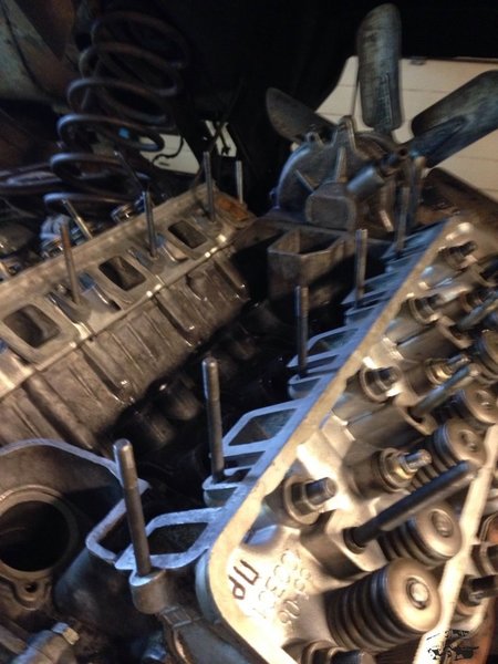

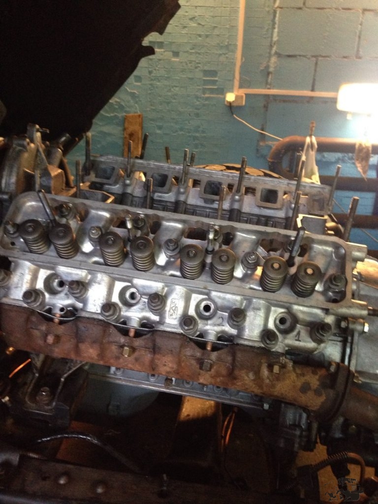

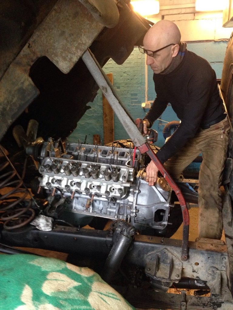

Добрый вечер, друзья!
Краткий отчёт.
Установил головы. Прижал на 7,5. Завтра дожму. Поставил КПП, кардан, штаны, выпускные коллектора, бензонасос, шкивы, вентилятор, маховик, корзину. Вот так незаметно и день пролетел.
По субботам приходит друг Юрий. Спасибо ему за помощь с тяжестями и нудными работами.

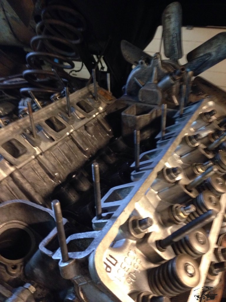

Осталось доработать на 2 мм штанги толкателей и на 1 мм сместить отверстия паука.
Установить радиатор и навесное. Надеюсь за пару дней победить.

Да, ещё одно маленькое усовершенствование. Расточил маслоприемник на правой головке, который самотёком масло принимает. Чтобы не застаивалось, и не протекало под крышкой на коллектор.

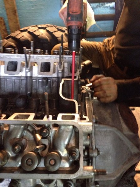

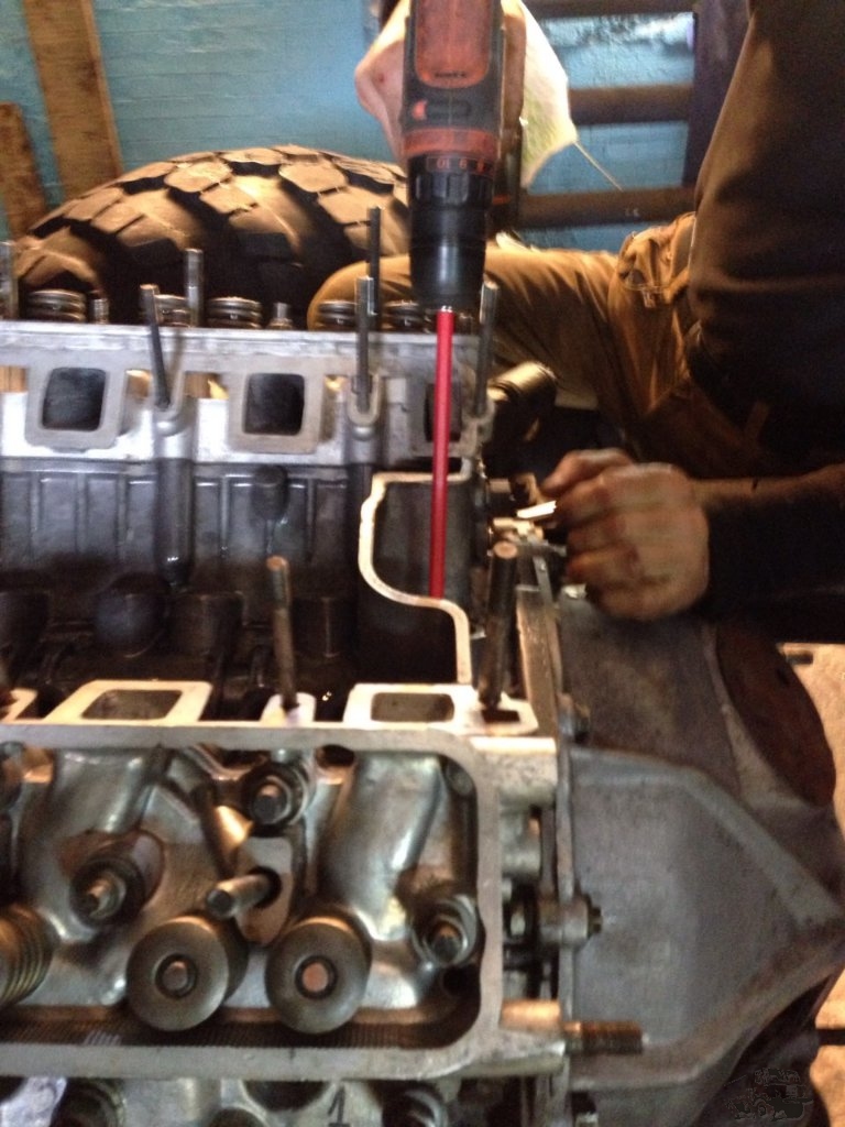

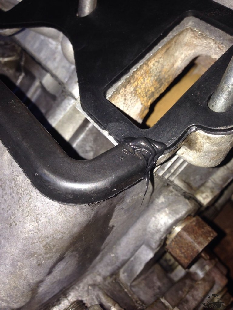

Добрый вечер.
Полдня подгонял отверстия паука. Смог. Подогнал прокладку, стыки промазал силиконом. Оставил до завтра. Сделал финишную мойку паука. Завтра установка.

Приклей прокладки к головкам , не пожалеешь ! Не приклеишь , имеешь реальный шанс второй раз паука снимать .

На своем движке после подрезки голов на 2 мм не ставил переднюю и заднюю прокладки ( по совету где то здесь на форуме). Вместо них намазал герметика по жирнее. Негативных последствий не обнаружил.

[ref]ra4uvj[/ref], примерял без прокладок. Зазора нет по периметру. А на счет приклеить, это мысль!
Завтра все взвесим и примем решение. В любом случае, спасибо за советы!

Jakov Arshuk писал(а):[post]383628[/post] примерял без прокладок. Зазора нет по периметру
На моем движке тоже без прокладок вроде ничего, однако со всеми прокладками не прикрученный паук лежал на передней- задней, а в боковых был зазор. Видимо от того что при подрезке голов впускные окна опускаются относительно блока.

ra4uvj писал(а):[post]383630[/post] Видимо от того что при подрезке голов впускные окна опускаются относительно блока.
Это заблужение,если посмотреть на двигатель в разрезе то станет ясно что привалочные плоскости при шлифовке двигаются на встречу друг другу,смещаются только координаты шпилек и все

Jakov Arshuk писал(а):[post]383628[/post] Завтра все взвесим и примем решение.
Будете протягивать паук не переусердствуйте,момент 2 кг усилия, на следующий день еще раз протяните он поддастся. и протягивайте с центра .

Ребята, спасибо!
Сейчас поставил ЯРТИ. Магазинные. Тонкие, мм2. Полный комплект. Ещё не прижимал. Проверю бензином. Есть ещё толстые, мм 4, ЯгРТИ, достались в наследство. Неполный комплект, только на окна.
Вот теперь дилема...
Магазинный полный или усечённый с силиконом? В любом случае, намочу тряпку в бензине, потру, если краска берётся, то... Будем искать...

Прокладки должны быть не менее 3,5 мм, и желательно ярти оригинал иначе через год максимум полезешь их менять повторно
