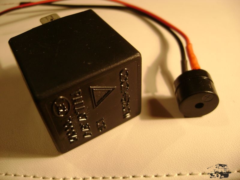

Вот он https://www.neva-pl.ru/catalog/tolshchi ... avtel_zpp/
Устройство миниатюрное. При подачи 12 вольт непрерывно пищит.
Вот он рядом с реле. Так можно оценить его размер.
Лежат практически в каждом магазине. Никаких регулировок в нем нет.

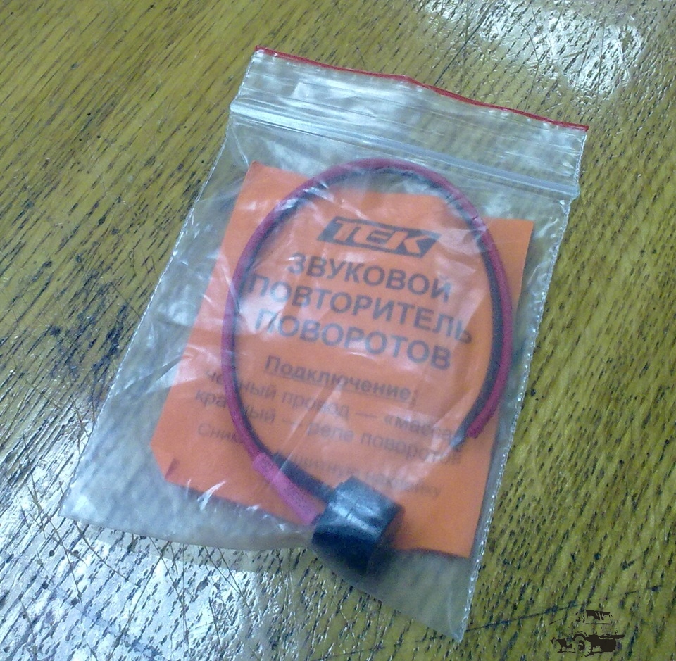

Раньше я этот зуммер вклеивал прямо в корпус реле поворотов. Примерно как здесь описано: https://www.drive2.ru/l/1793185/
Делал это для того, чтобы сигнал был прерывистый. А сейчас просто припаиваю зуммер параллельно лампочке давления. Лень с релюшкой заморачиваться. Пищит непрерывным писком.
