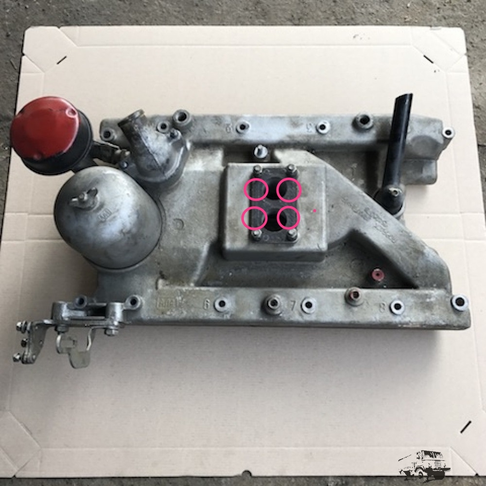

Moryx писал(а):[post]380901[/post] поставили двухкамерный карб, вместо четырехкамерного
Это я вкурсе, а скажите, вот если взять обычный маук от 41, да и от фрезеровать площадку где карб стоит и увеличить отверстия под 4х камерный - это нормально будет, или же там более глобальные переделки нужны, а может даже и замена паука но заводской под 4х камерного карба?

[ref]KIPILLNSK[/ref], сам сейчас об этом думаю. Купил К-114 не дорого. Пауки 13-ый и 41-ый по основным размерам идентичны. Переделка возможна. Там перекрываются отверстия под карб. Кроме того, что надо фрезернуть поверхность для установки 4-ех камерного карба, надо будет еще заварить старые два отверстия потому, что новые 4 отверстия частично накладываются на старые. Если не попадется чайковский паук по вменяемой цене, буду переделывать 41-ый.

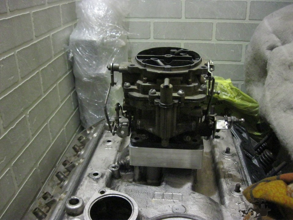

Dimk44
Сообщения: 393
Откуда: Кострома
ЗМЗ-502
Сообщение Dimk44 »
Старые можно не заваривать Все равно через 2 см каналы встретятся

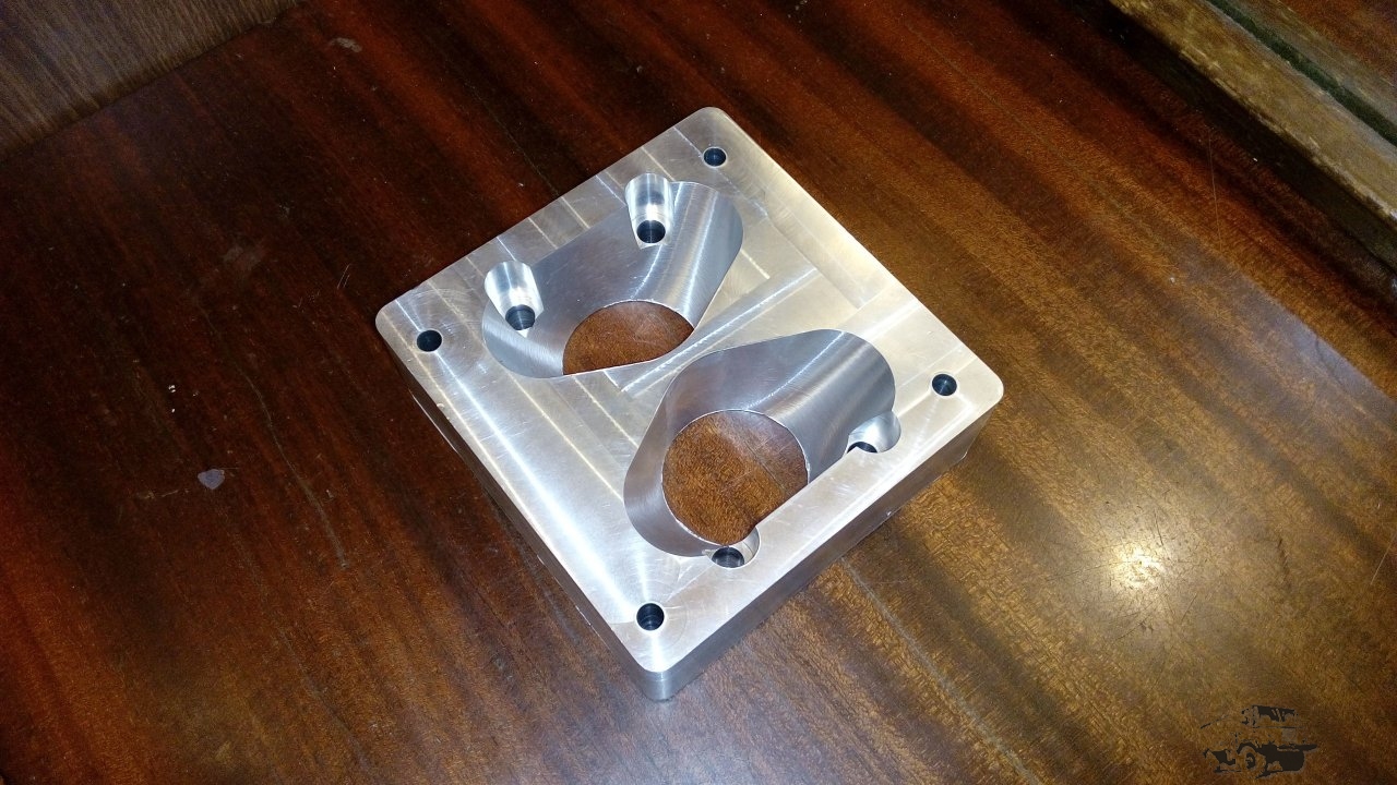

А такая хрень не подойдет если ничего не переваривать, у меня знакомый делают площадки переходные под карбюраторы
Dimk44
Сообщения: 393
Откуда: Кострома
ЗМЗ-502
Сообщение Dimk44 »
Такая хрень пойдет, но все равно вход заужается. Ехать будет лучше чем с простым карбом , но хуже чем могло быть.

Эта площадка думаю само то будет под простые движки, имею ввиду ЗМЗ 511, 513, 523. Как раз у Димы на фото двухуровневый паук под эти моторы. Парни ВОПРОС: как думаете если двухуровневый паук поставить на ЗМЗ-523 ???

Moryx писал(а):[post]380972[/post] надо будет еще заварить старые два отверстия
Зачем заваривать то? У 2х уровневого паука идёт же одна камера (окно из под карба) на 4 цилиндра, а у 4х камерного идёт одна камера на 2 цилиндра, или же у него так же разделено, то есть 2 камеры ( при 4х камереом карбе), кормят в общую "кучу" те же 4 цилиндра? Чёт малость запутался... Есть у кого фото заводского паука под 4х камерный карб?

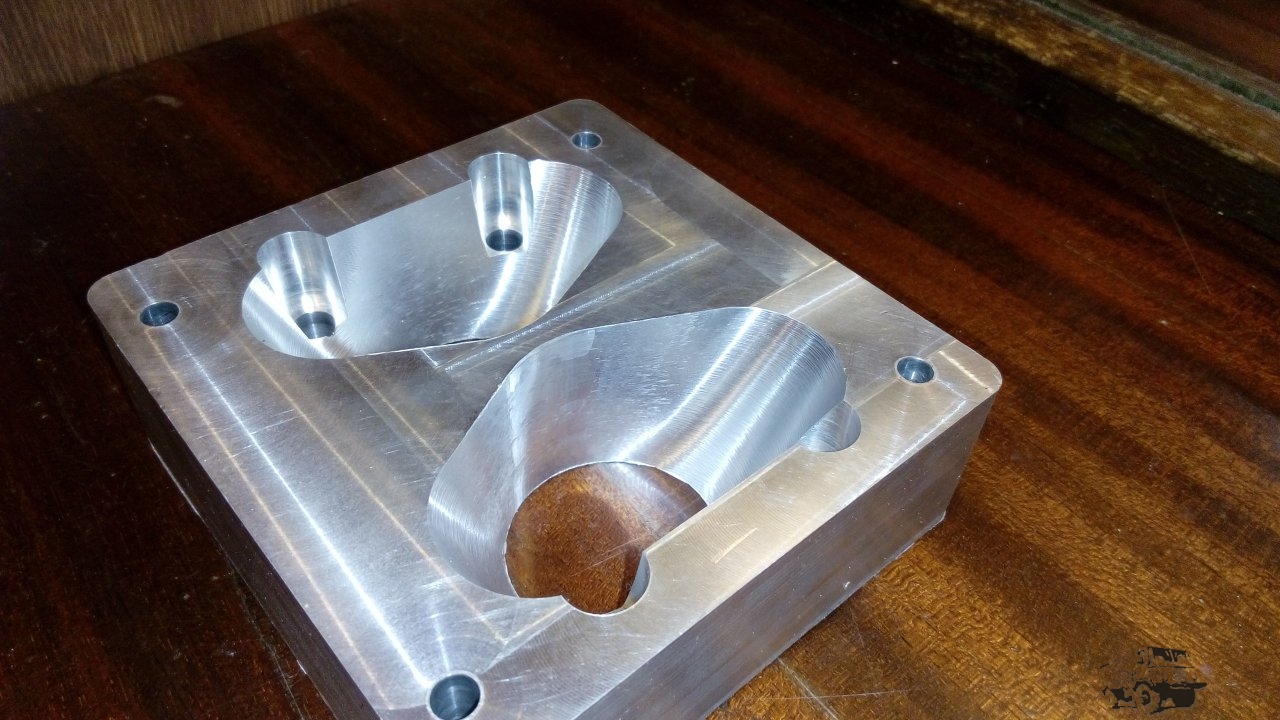

dimidrol писал(а):[post]380978[/post] А такая хрень не подойдет если ничего не переваривать, у меня знакомый делают площадки переходные под карбюраторы
А почем она?
Кстати, чисто теоретически, можно поставить эту хрень, использовать её как крепление для карба и на станке оасфрезировать отверстия в пауке и проставке...

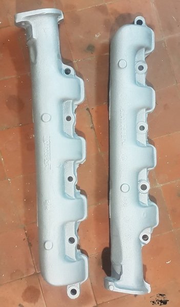

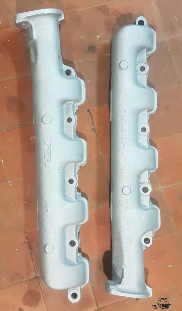

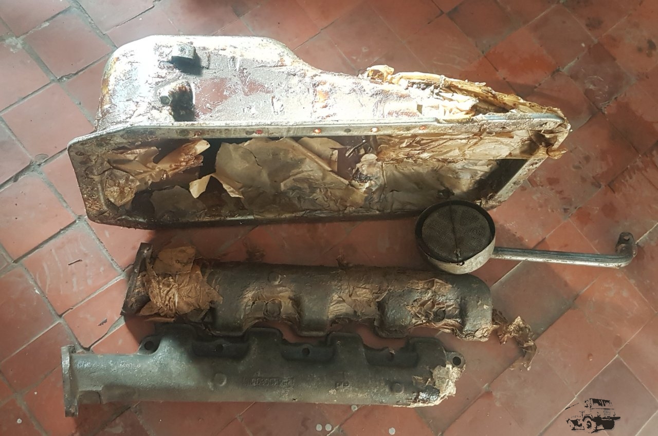

Пришло время варить в масле коллекторы и поддон, чтобы освободить их от смазки
После варки, обезжириваю бензином и крашу термостойкой краской.

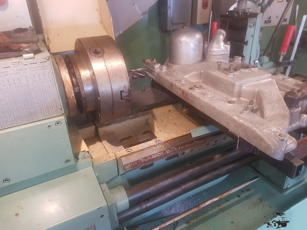

А вот и первая работа для нулёвого станка ИТ-1М, фрезеровка поверхности и сверловка отверстий, под крепление насоса ГУРа. Станок даже от смазки еще не отмыл :oops:

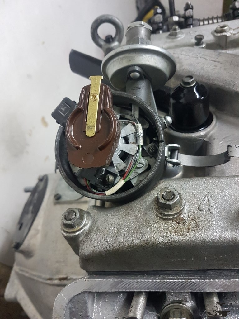

Собрал трамблер на базе нового контактного, внедрив в него датчик холла от 2108 и шторку, которую любезно подарил наш одноклубник Владимир54. Спасибо Владимир. Одна из двух твоих шторок, уже год безупречно работает на моем ПАЗике, вторая установлена в этот двиг.

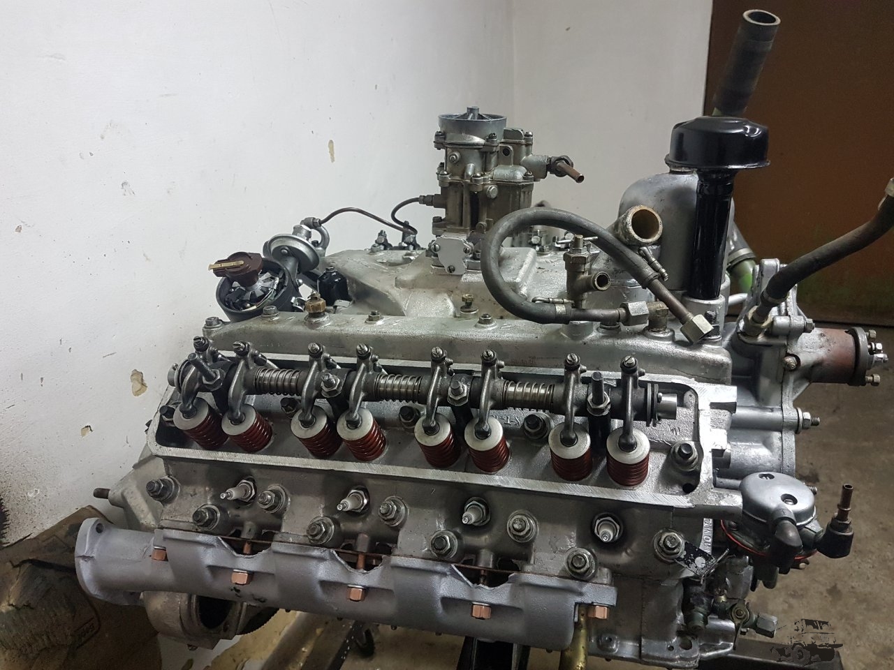

Такой вид мотор имеет на сегодняшний день. От карба ампутировал грибок ограничителя. Привод газа теперь жестко соединен с осью дроссельных заслонок. Осталось сделать поддон, и можно заводить.

Moryx писал(а):[post]381018[/post] Пришло время варить в масле коллекторы и поддон, чтобы освободить их от смазки
Консервационная смазка смазка хорошо смывается кипятком.
