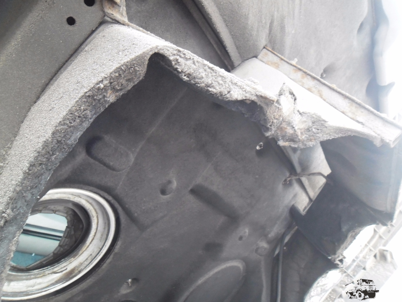

Сообщение AlexandrOzer »

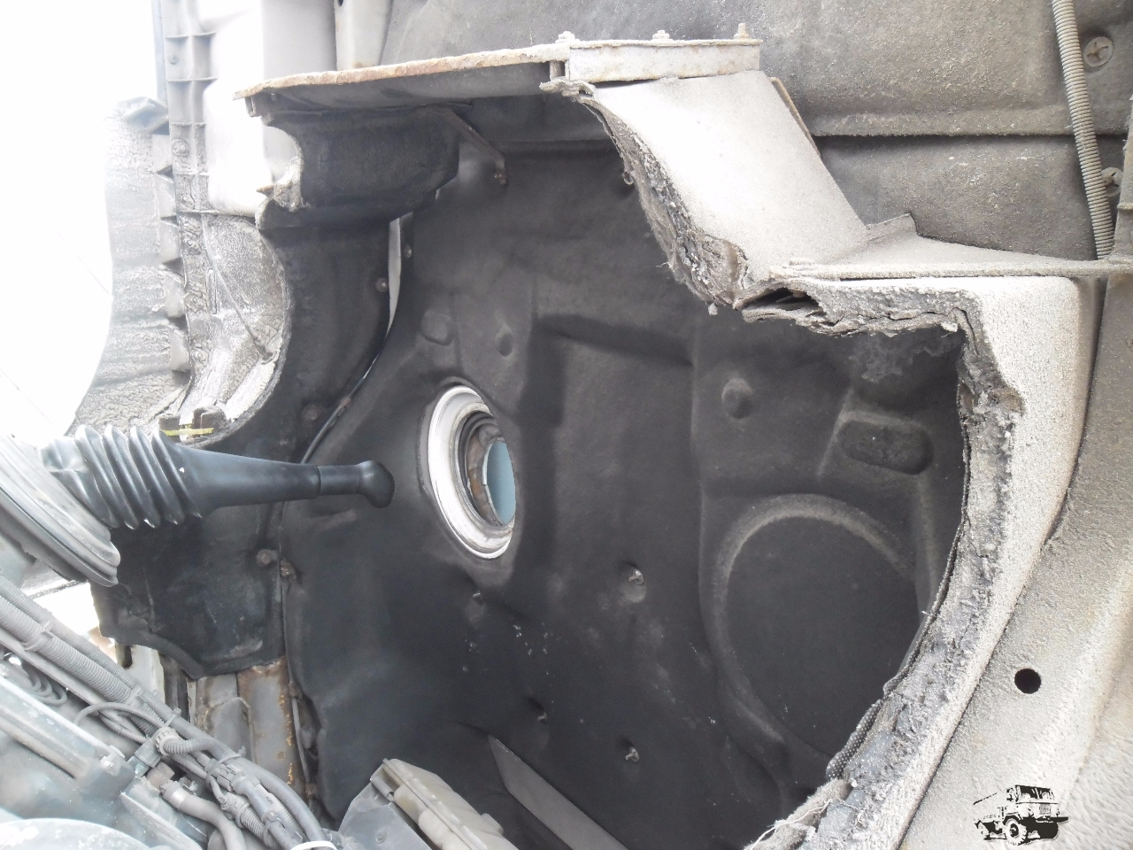

Вот так она выглядит с низу то есть как крепится шумка к кабине . Само днище заводская обивка и ничего снизу больше не шумовалось.
AlexandrOzer
Сообщения: 866
мой газ-66 кшм
Что то больше фотки не вставляются. :D
AlexandrOzer
Сообщения: 866
мой газ-66 кшм

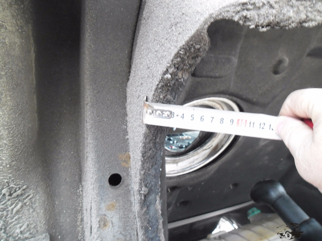

Толщина шумки 30мм

AlexandrOzer писал(а):Вот так она выглядит с низу...
Что-то никак не въеду... что за машина? :D
С рулеткой.
AlexandrOzer
Сообщения: 866
мой газ-66 кшм
[ref]e2-e4[/ref], Алексей я показываю на своём рабочем мане как стояла шумка.Смотри дальше.

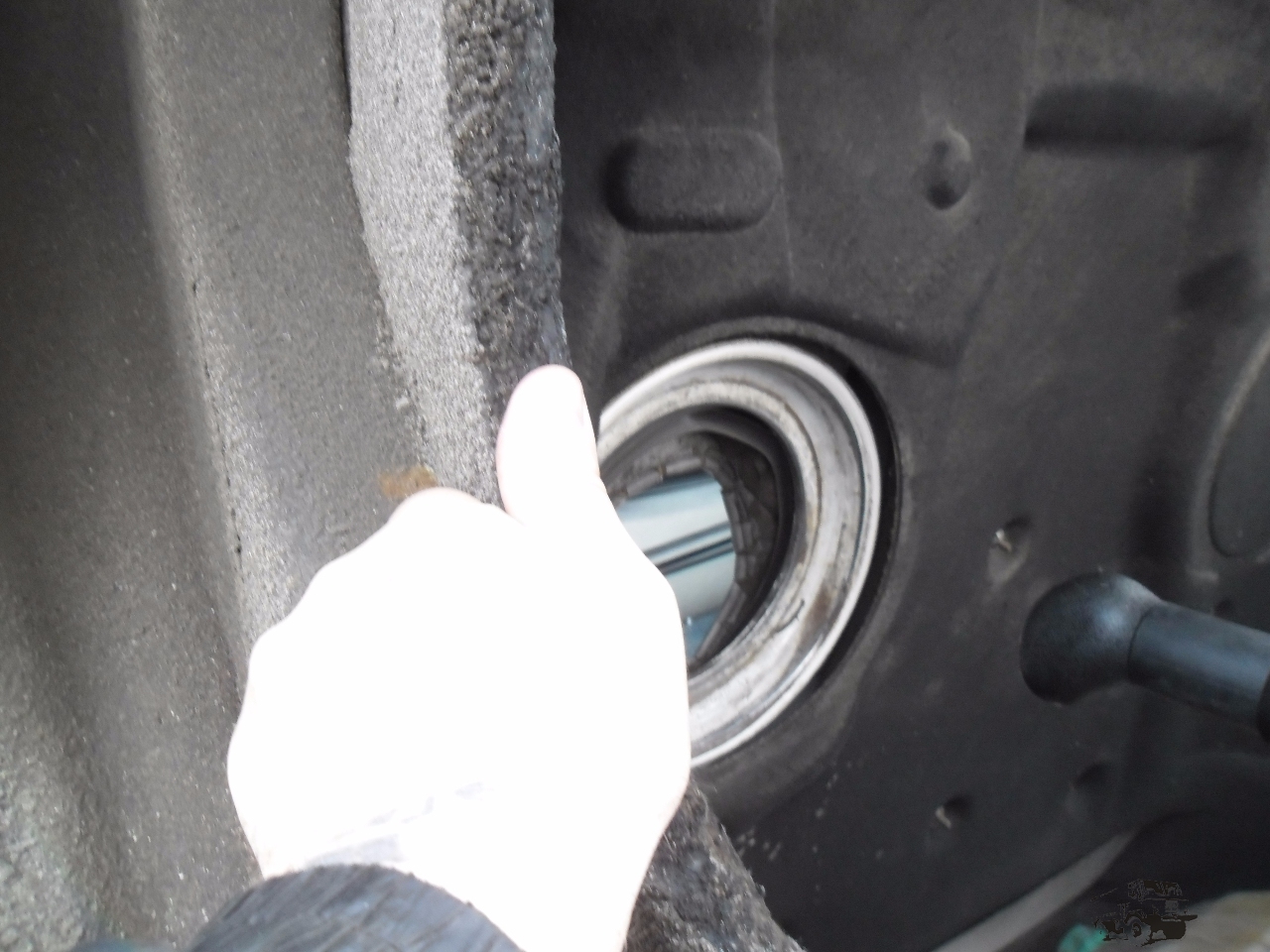

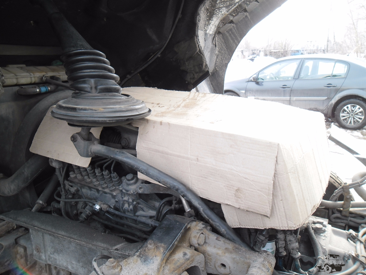

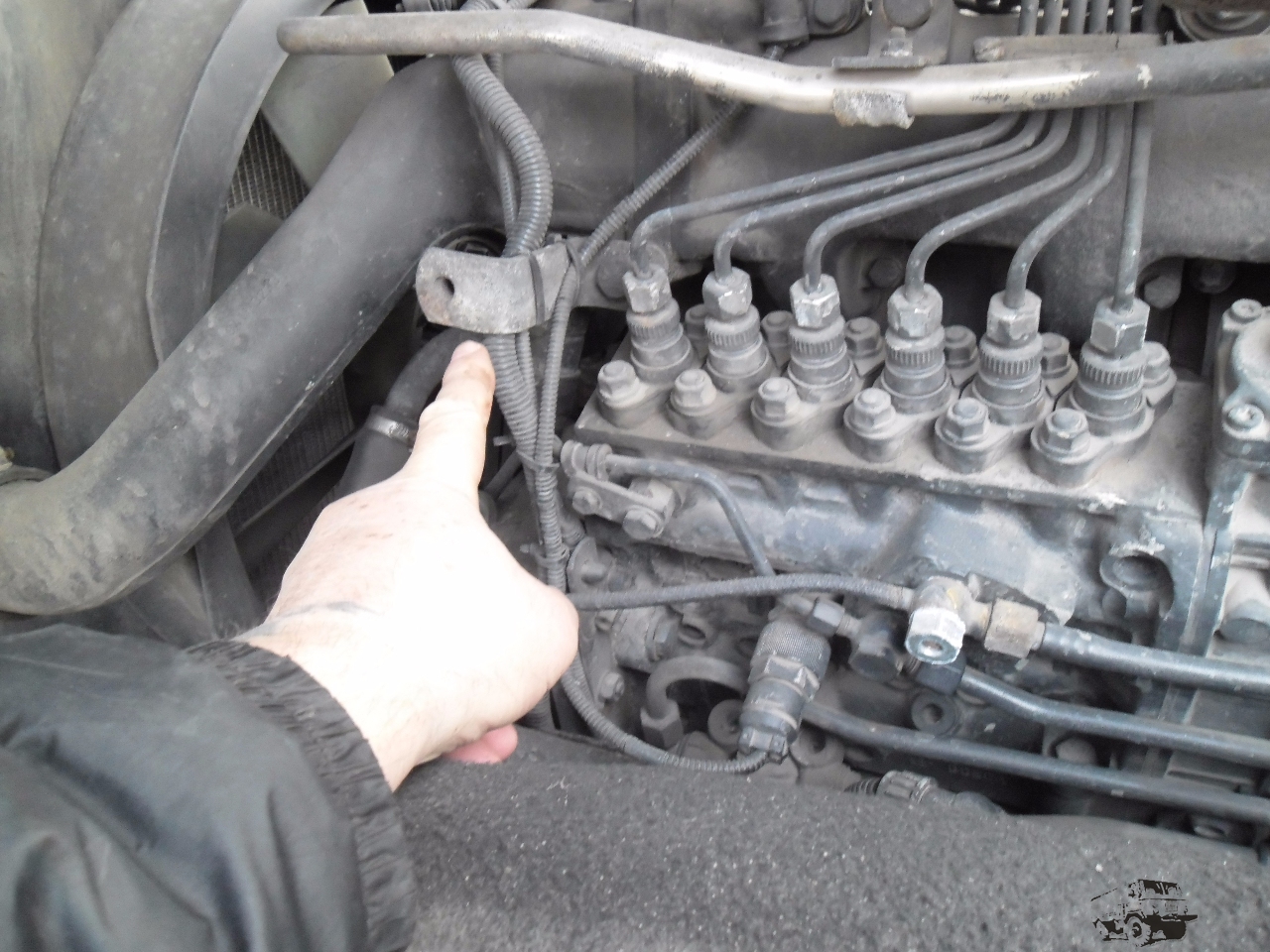

К этим кронштейнам крепится колпак.
Общий вид.

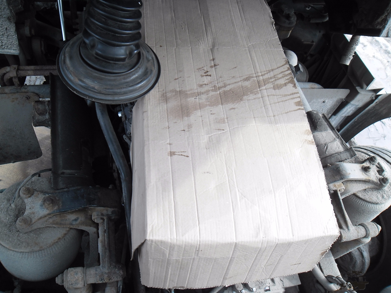

Так как сам колпак ранее был снят и я его так убрал ,что сам не могу до него добраться покажу на картонке.
AlexandrOzer
Сообщения: 866
мой газ-66 кшм

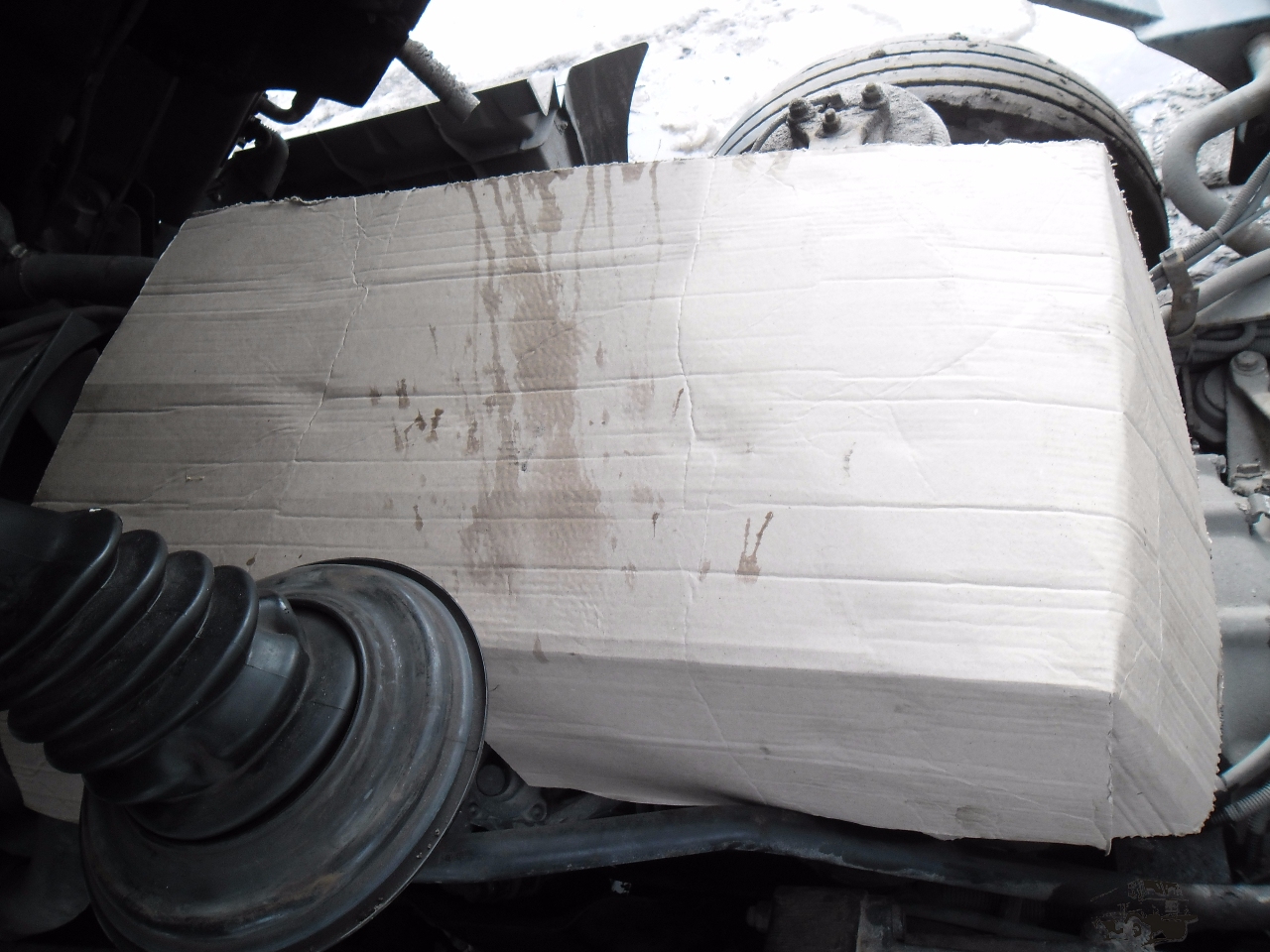

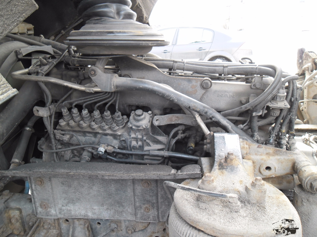

Вот так крепился колпак изготовленный что и боковины с задней частью.
AlexandrOzer
Сообщения: 866
мой газ-66 кшм
Вот так сделана шумка на машине ман.
AlexandrOzer
Сообщения: 866

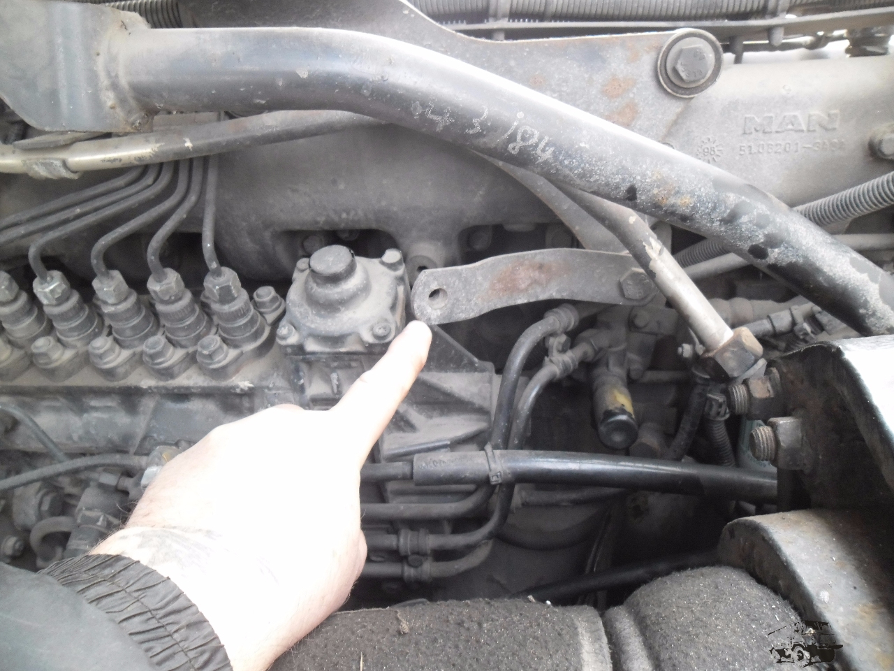

мой газ-66 кшм
И когда кабина опущена то выглядела как на первых фотках.И этот колпак крепится над мотором. :D
Сообщения: 6022
Поблагодарили: 20 раз
мой газ-66 кшм
AlexandrOzer писал(а):[ref]e2-e4[/ref], Алексей я показываю на своём рабочем мане как стояла шумка.
Тьфу ты господи, а я уже и на без того грешную свою голову грешить начал :mrgreen:
AlexandrOzer писал(а):И когда кабина опущена то выглядела как на первых фотках.И этот колпак крепится над мотором. :D
Да, Саш, теперь все понял! Спасибо! Изображение

[ref]e2-e4[/ref], Так она пришла из-за бугра,колпак я не ставил, повторюсь я сначала не понимал откуда он,а когда понял то к колпак не найду ни как.Парень мне расказывал,что с такой шумкой он работал на машине и он говорил что она очень хорошая и здорово гасит звук мотора. :D

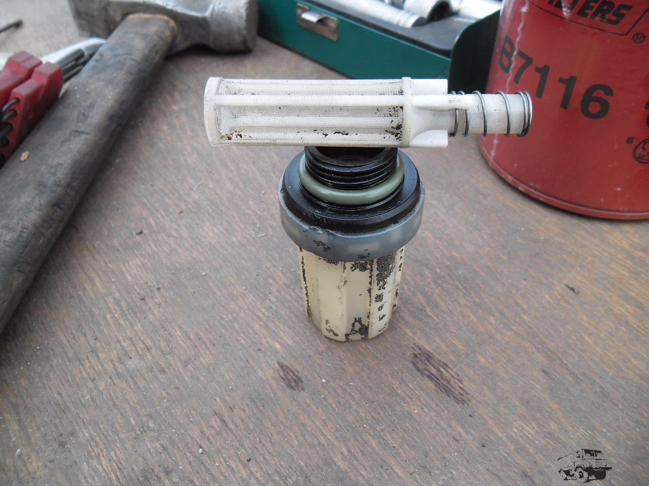

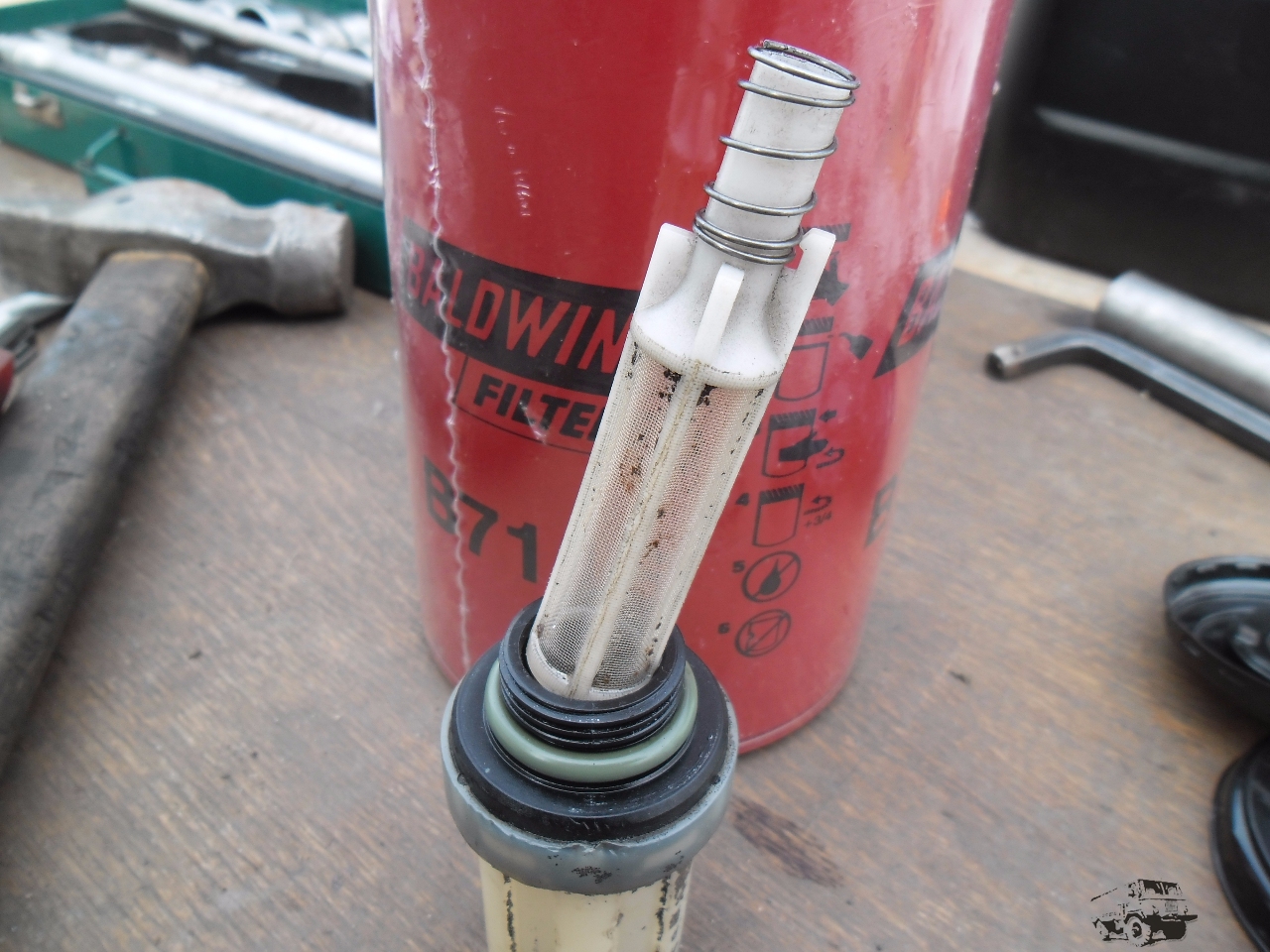

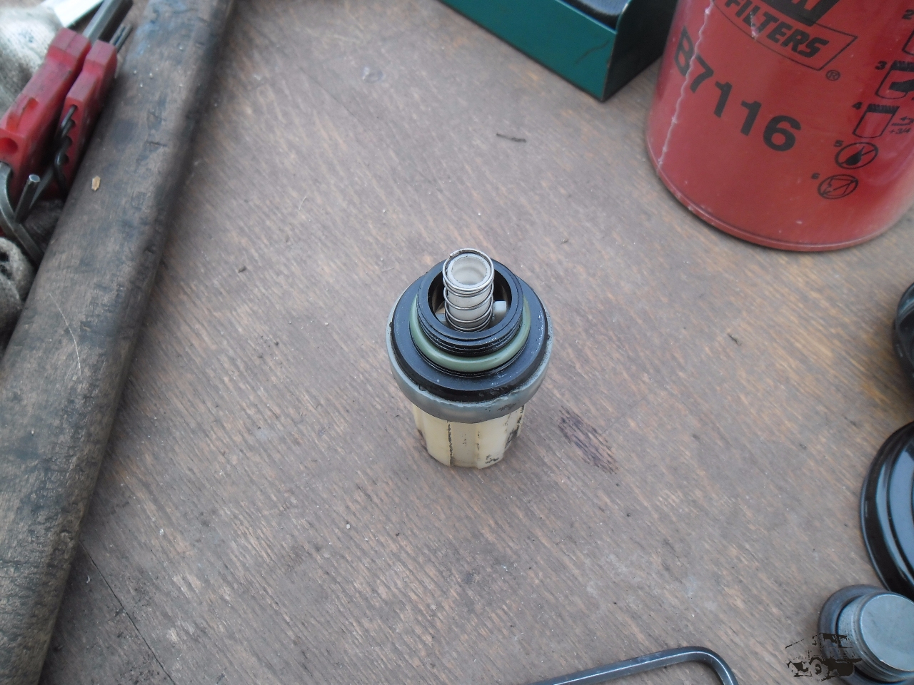

il031.Илья вот такой топливный фильтр добавляют немцы, несмотря что два сменных уже стоят,такого одного на бензинку хватит. :D
AlexandrOzer
Сообщения: 866
мой газ-66 кшм
Немного его ополоснули ,он ни воду, ни ржавый жидкий от бака налёт,ни тем более как ранее кто то писал песок ,ни чего не пропускает. :D

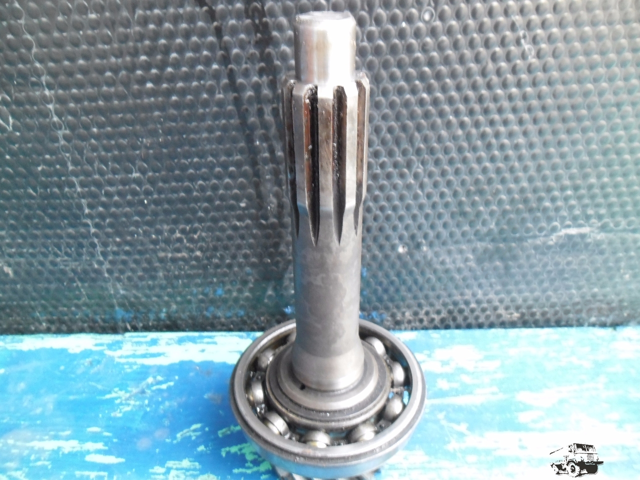

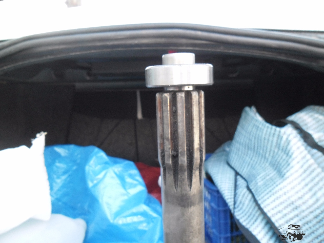

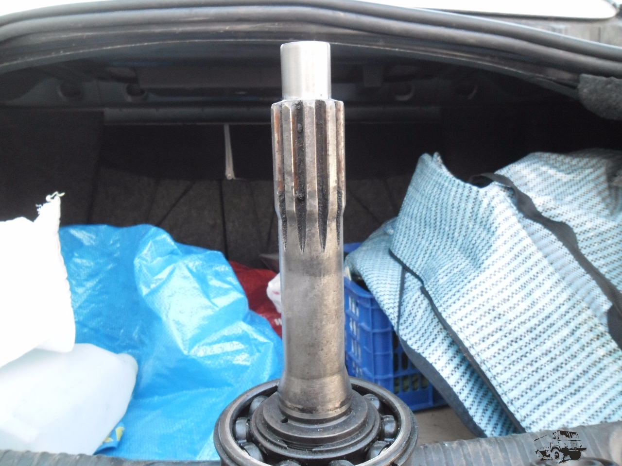

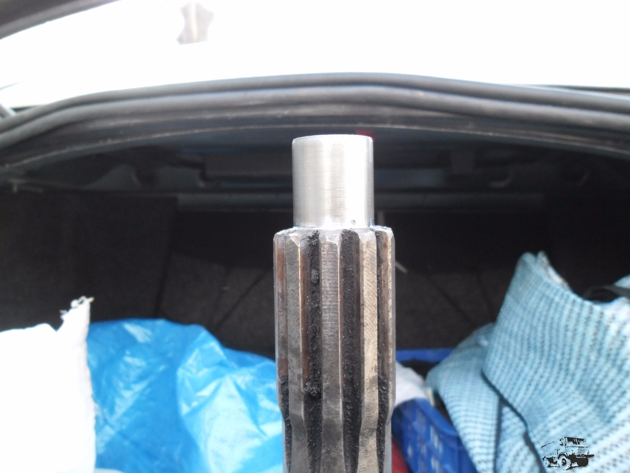

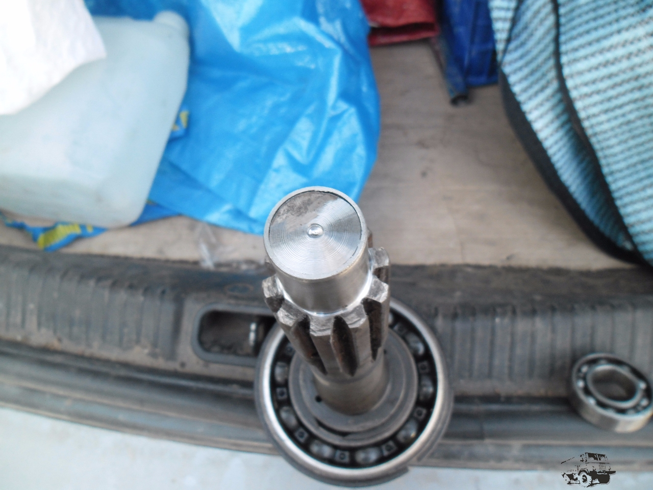

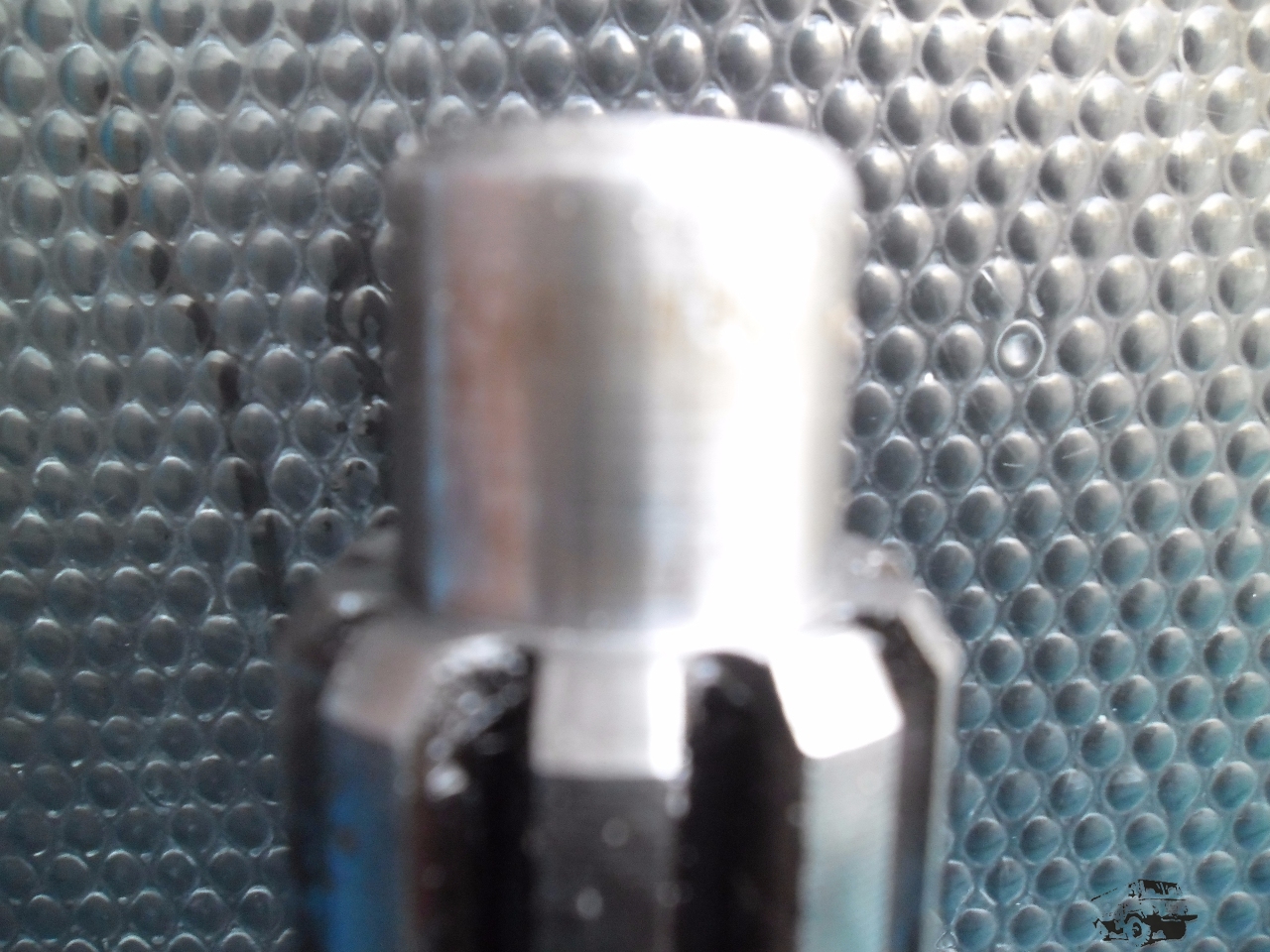

Всем привет! Продолжу сегодня забрал первичные валы от токаря.
AlexandrOzer
Сообщения: 866
мой газ-66 кшм

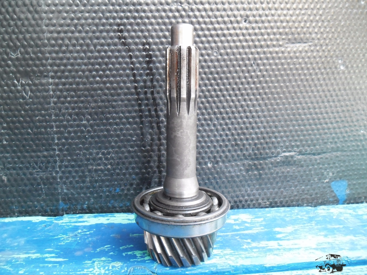

Подрезанный на 22мм новый вал.

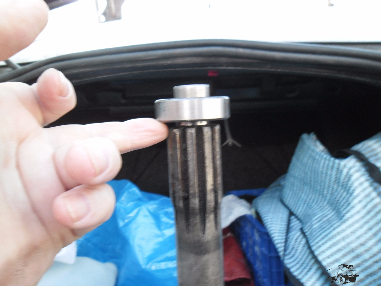

AlexandrOzer
Сообщения: 866
мой газ-66 кшм
И старый вал который был грубо в ручную сделан .
AlexandrOzer
Сообщения: 866
мой газ-66 кшм
Старый вал проточили и завтулили.

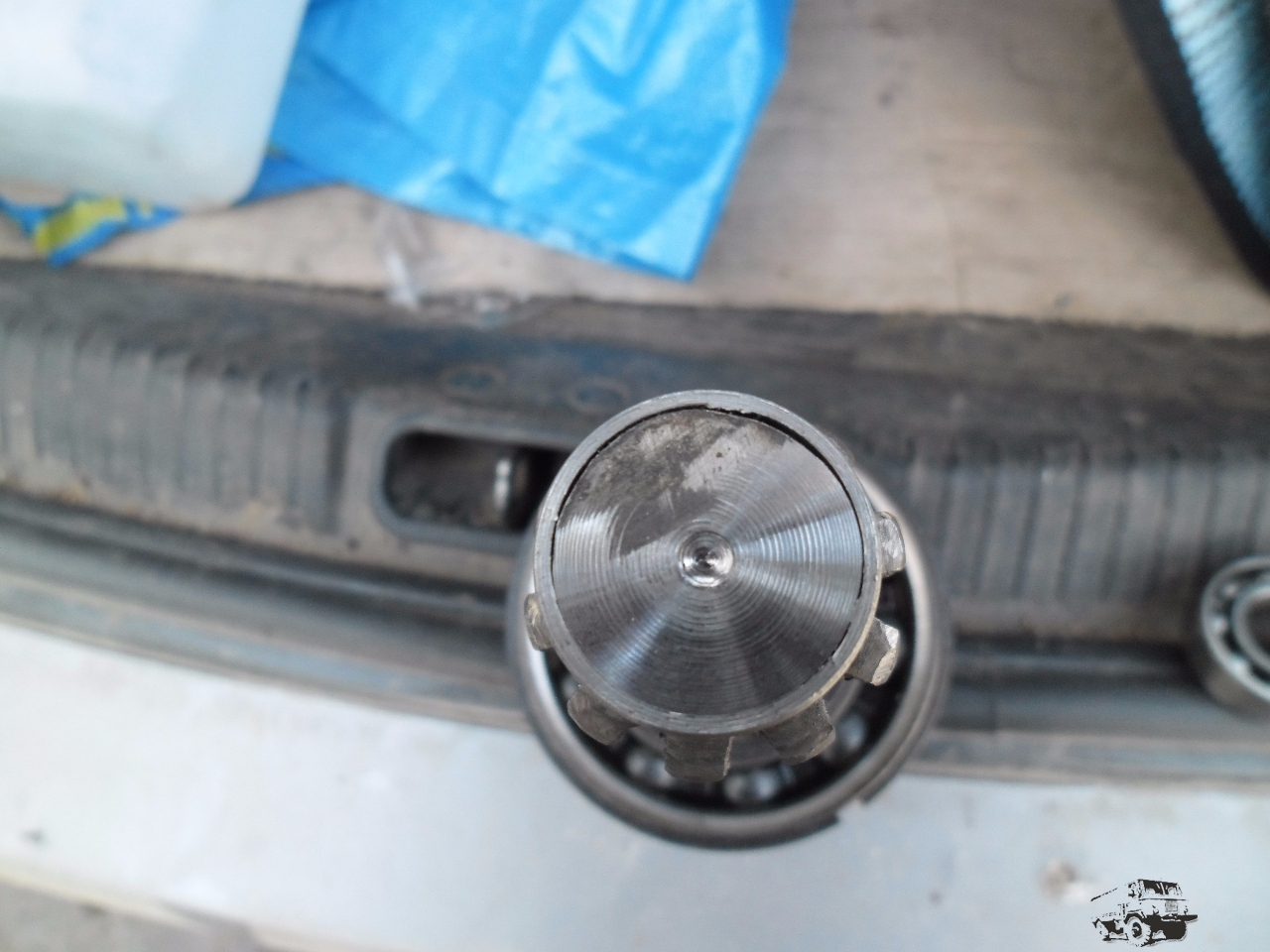

AlexandrOzer
Сообщения: 866
мой газ-66 кшм
Теперь думаю какой ставить.Наверное поставлю какой стоял старый,а новый в запас пока.
